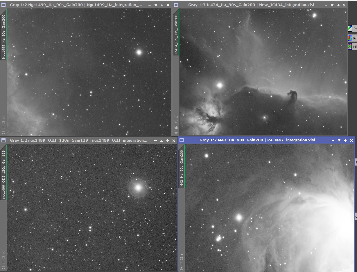

Bon alors me revoici avec ce que j'ai sous la main pour le moment.
Ont peut voir que sur alnitak le défaut est bien présent sans pour autant être visible comme le nez au milieu de la figure. Mais il est là :confused:
Sur la plus brillante de M42 RAS.
Puis pour finir j'ai mis l'étoile brillante de Ngc1499 et en ha on le distingue à peine, mais on voit un assombrissement autour de l'étoile. Assombrissement un poil plus marqué dans le halo de la couche OIII en dessous.
Mes filtres sont des Baader et se trouve dans une RAF Orion Nautilus, donc plus éloigné qu'avec une Raf ZWO je pense.
