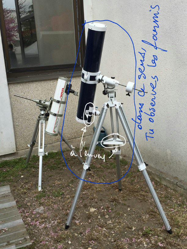

Au fait, voici des photos:

Sur ta 1ere photo, le mizar est à l'envers. La tablette porte accessoires est à l'envers. Il te faut également retourner le tube. Une image est plus parlante:28515-1492959612.jpg

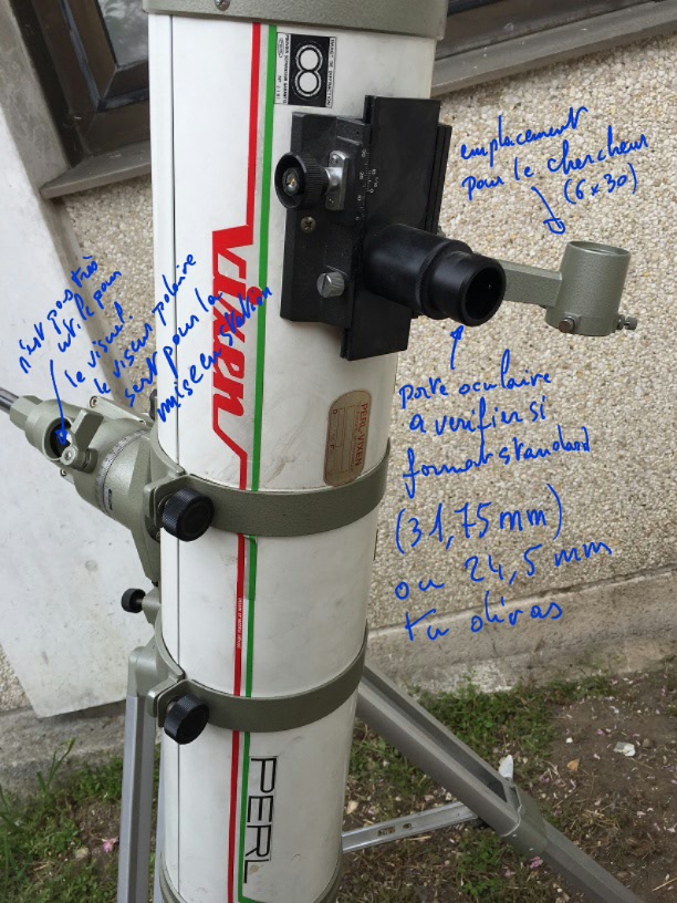

C'est donc sur le porte oculaire qu'on met un oculaire puis qu'on regarde. Il y a deux molettes qui permettent la mise au point.
La monture:

Concernant le newton Vixen 130/720 et sa monture Super Polaris,
... Il manque la lunette de visée, il manque un "poids sur une tige", par le viseur sur le trépied ...
il manque également le cache et "l'illuminateur" du viseur polaire ("le viseur sur le trépied") qui sert à faire la mise en station de l'instrument, ainsi que la vis en bas de la tige de la barre des contrepoids, destinée à éviter que ceux ci puissent tomber à terre (ou sur ton pied).

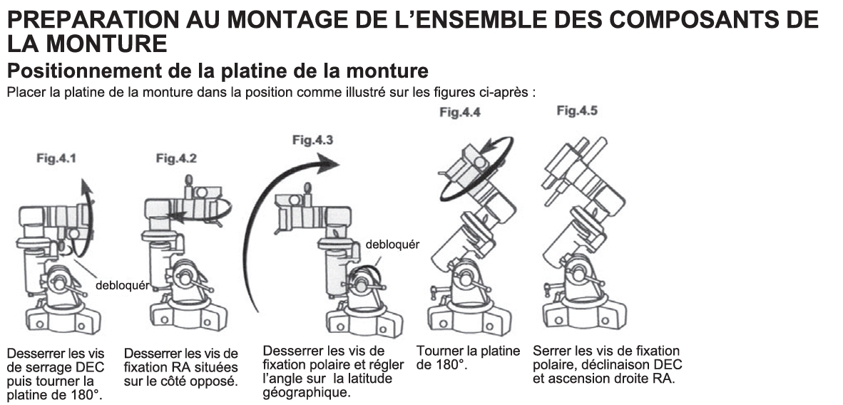

Concernant la monture, voir le manuel illustré de la Super Polaris (en anglais) : https://www.f1telescopes.co.uk/wp-content/uploads/2014/10/Vixen_Super_Polaris_Manual.pdf
Le chercheur manquant (très probablement un 6 x 30 mm) se trouve, en neuf, pour environ 35 € et à un tarif moins élevé sur le marché de l'occasion.
Pour les contrepoids, il est possible d'acheter des disques (troués au bon diamètre de la barre) d'haltères en fonte à un prix bien moins élevé que les contrepoids vendus dans les magasins d'astronomie.
Ils devront, si le trou est d'un diamètre plus élevé que celui de la barre, être revêtus de bandes adhésives épaisses jusqu'à ce qu'ils ne puissent coulisser qu'en les bougeant à la main afin d'éviter toute vibration.
Mettre au dessus et en dessous de ce(s) disque(s) des colliers de blocage pour éviter tout déplacement sur la barre.
Concernant le tube, le porte oculaire à translation n'aime pas trop les oculaires lourds, type 1 kg.
Si le P.O est en 24,5 mm (format utilisé sur les anciens matériels japonais), il est tout à fait possible de le remplacer par un 31,75 mm (exploitable avec les oculaires actuels de ce format. )puisque sa partie coulissante est au pas Vixen 36,4 mm.
