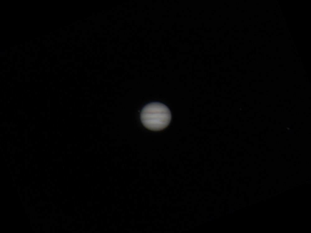

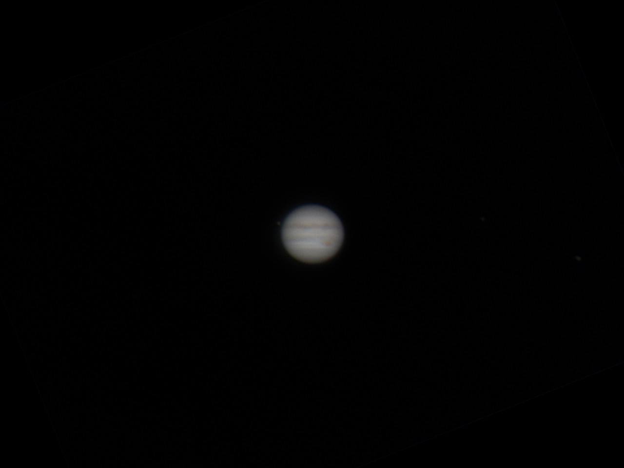

Jupiter du 05-05-2018 au 150-750 avec barlowX2 bas de gamme.
Turbulence assez forte, 1 seul film de 120 sec pas trop moche

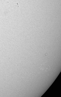

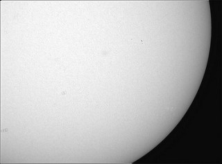

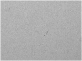

Soleil du 06-05-2018, 150-750 au foyer et avec barlowX2 bas de gamme.
Des poussières sur le filtre IR-UV cut, 1ères images solaires pour moi.

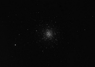

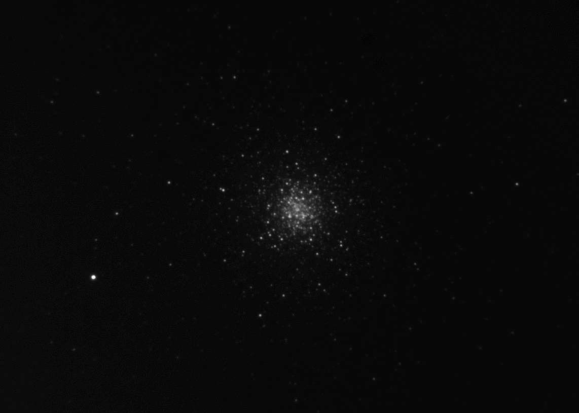

M03 au 150-750
Un SER de 10 minutes. poses unitaire de 1sec

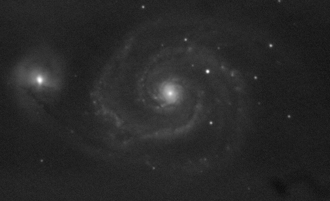

M51 au 150-750
Un SER de 30 minutes, avec un SER de Darks de 10 minutes. Poses unitaire de 1sec

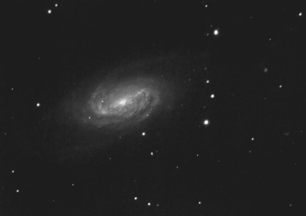

NGC2903 au 150-750
3 SER de 30 minutes, avec SER de D.O.F de 10 minutes chacun. Poses unitaires de 3sec (bonjour le bruit thermique...)
J'ai pris cette galaxie un peu au hasard sans savoir à quoi elle ressemblait... peut-être pas la plus judicieuse pour mes tests mais je suis pas trop mécontent du résultat, bien que le bruit thermique était vraiment affreux.

Le bruit thermique et lecture est normal sur ce type de camera, par contre afin de juger un peu mieux les images une taille plus grande serait utile car c'est des timbres que tu as posté ;).
C'est déjà mieux dans cette taille :), comme dit OrionRider ça prouve qu'on peu s'amuser à pas cher.
Je pense que tu peux encore améliorer tes images avec plus de pose et pour le bruit (thermique) il devrait être possible d'ajouter sur la cam un radiateur pour moteur brushless voir même  un refroidissement liquide :be:: https://www.rcteam.fr/535-radiateurs-et-ventilateurs, mais le gros problème reste le bruit de lecture...

Pour les temps de poses, il faudrait que je fasse ça plus sérieusement avec une bonne mise en station et rester sur une seule cible. Je testerai peut-ètre M63 sur toute une nuit pour avoir un résultat en condition réelle . Pour le bruit thermique, j'ai pas trop envie de me lancer dans le bricolage d'un water cooling pour le moment, on verra quand j'aurais bien usé la caméra. ;)
Je pense rester à 1 sec de temps d'expo, car à 3 sec le bruit devient vraiment infâme.  1 sec me semble bien pour contrer la turbulence, mais difficile de détacher le sujet du fond de ciel avec des poses courtes.
bref pour résumer, on peut s'amuser un peu avec cette camera, mais elle ne sera pas optimale pour du CP, ça c'est une certitude.

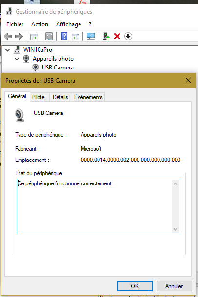

Ma cam est bien reconnue dans windows, mais comme une webcam basique:
Je peux choisir toutes les résols et les débits associés, mais pas plus.
Est-ce que tu as installé les pilotes de la caméra? On dirait que non. :confused:

 En ce qui concerne ma caméra actuelle, le problème c'est qu'il n'y a pas de drivers spécifique fourni et je pense qu'il n'y en a pas du tout, elle est reconnue par windows comme webcam.
Ah ben c'est le fil de la Datyson, donc logiquement je croyais que tu parlais de la T7C. D'autant que tu disais que tu avais la 'petite soeur' de la T7M dont on parlait plus haut.
Oui, je vois. Si elle n'est pas reconnue comme WDM alors c'est mal barré... La T7 est une ASI 120, aucun souci de ce côté, c'est du vrai matos astro, bien reconnu par les logiciels.

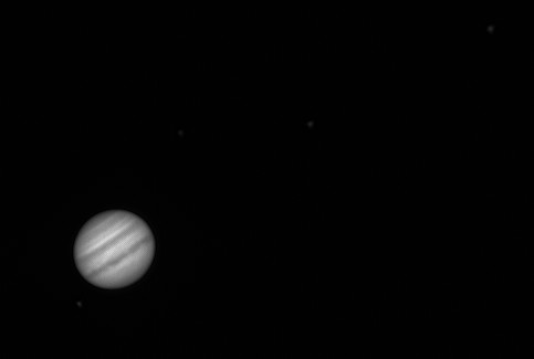

Héhé, ça fonctionne! Chouette de voir la GTR et de distinguer les satellites, notamment Io tout proche du disque de Jupiter.
32743094_10156308775644061_2413589363414794240_n.thumb.jpg.14d8ede80f860120b5fe1a52becf9090.jpg
Bon, j'ai fait ça à l'arrachée hier, l'acquisition (seulement 300 images conservées et prises avec le télescope à la fenêtre) comme le traitement (ultrabasique et pas du tout optimisé), mais ça marche. Grisant! :)
Pas évident de centrer Jupiter sur le capteur même avec mon chercheur réglé au poil de fesse, à cause des mouvements peu fluides du dobson (principalement en azimut)... Ca me fait me demander comment je pourrais améliorer ce point.
Bref, hâte de recommencer sous de bonnes conditions pour pouvoir améliorer la chose! J'ai le sentiment d'avoir mis le doigt dans un engrenage dangereux... :)
EDIT : Pour le matériel, Dobson SW 200/1200, la datyson et une barlow Celestron 2X que j'ai reculée au maximum dans le PO.
