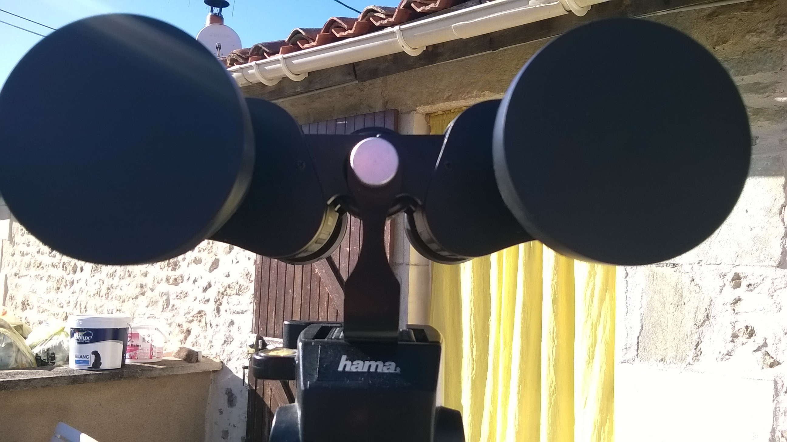

J'ai trouvé un trépied photo chez digiphoto Hama Trépied "Star 64" très bien pour des jumelles (hauteur 1,85m) 53€ FDP compris (point relais)
https://www.digit-photo.com/Trepieds-monopodes-aFA0031/HAMA-Trepied-Star-64-Sac-rHAMA00004464.html
Bon la tête est pas Top c'est du plastoc à graisser impérativement, mais des Juju jusqu’à 1,5kg ça le fait pas trop mal.
Cdlt
  Rokh a dit :
J'ai failli l'acheter aussi. Tu nous diras ce que tu en penses notamment sur l'aspect solidité?
Merci ;).
Colis reçu hier :)
https://www.amazon.fr/Optix-Pro-Adaptateur-Tr%C3%A9pieds-Filetage/dp/B01M0MHY1S/ref=pd_cp_421_1?_encoding=UTF8&refRID=G9SER3J7Z6RRNZTWR1E4&th=1
Il vient de prendre 2€50 de plus par contre... :confused:
Aspect solidité: Ok
Je test cela ce soir avec les petits neveux :) On verra bien...:rolleyes:
