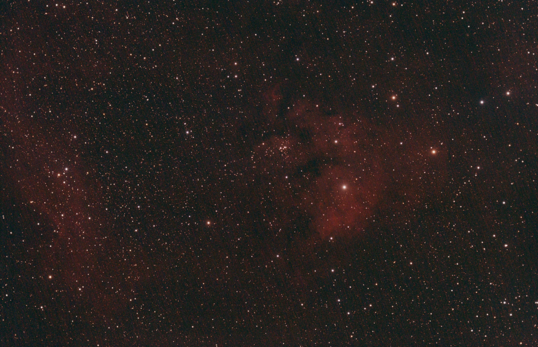

J'ai acquis une 80ed il y a pas longtemps, c'est la deuxième images que je fait avec cette lulu et deux fois la même chose!! des trames horribles, je sais que ça n'a rien a voir avec la lulu, avant je shooter avec un 150/750 et je n’ai jamais eu ce problème!
Je fais du dithering avec APT, çà marcher plutôt pas mal.
Première image, Poses de 180" avec la 80ed / 1000d / Filtre baader MOON&Skyglow / dithering avec APT (exactement la même config qu'avec le 150/750)
Sur cette image final j'ai essayer de l’atténuer au max, mais on la vois quand même!
Deuxième image, Poses de 300" même config / j'ai voulu tester PHD MAX ......Résultat
Juste les niveaux
Ce qui et bizarre c'est que la trame et dans le même sens:?: (Capteur entre 22 et 26°)
Des idées?
Merci pour votre aide:)

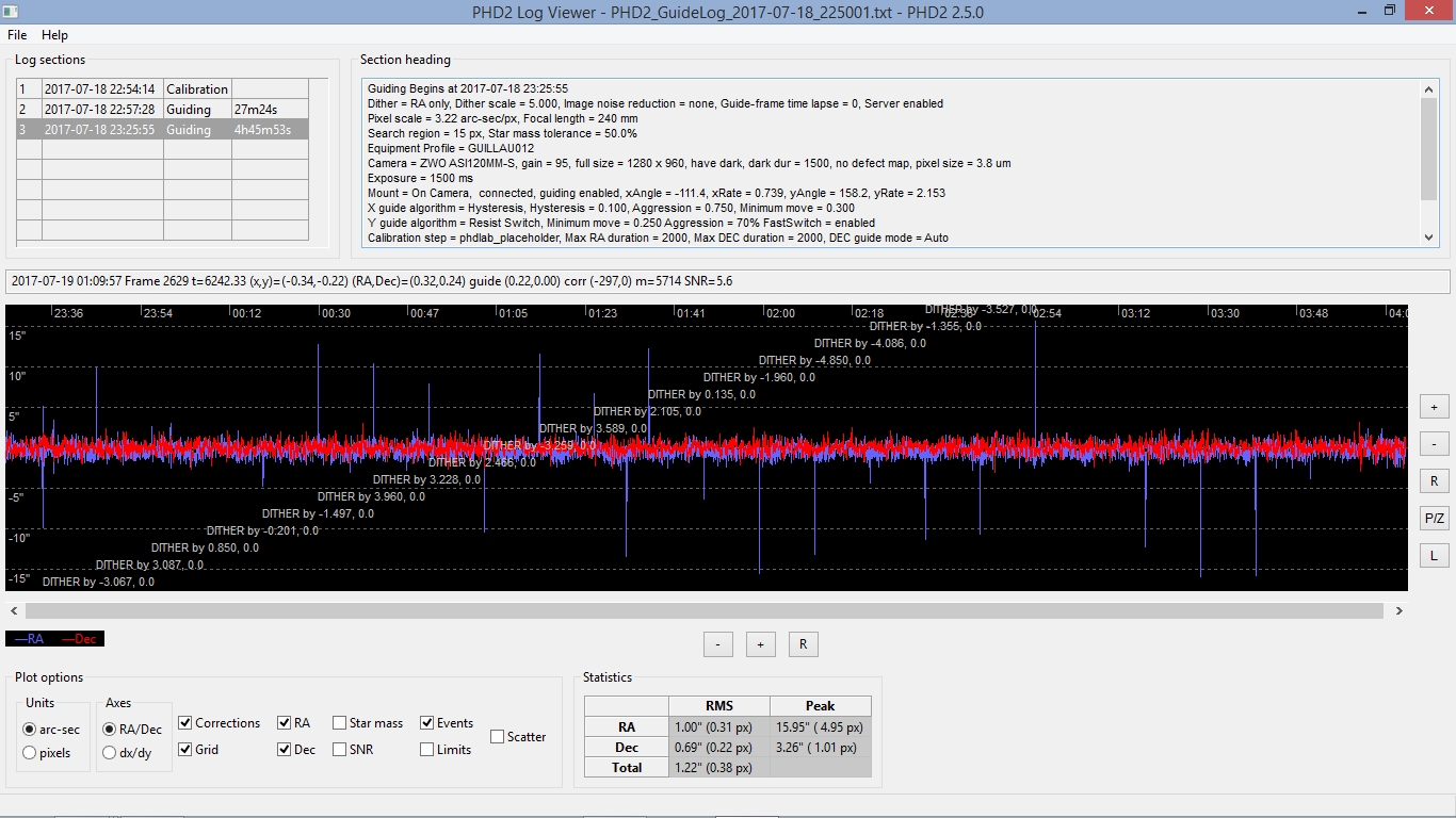

PhD Max et reglé sur 1pix toutes des deux images.
Mes paramètres de phd sont MODE DE GUIDAGE DEC: auto!!!!
Cocher aussi Dithering seulement en AD

Surtout décocher "Dithering seulement en AD". ça devrait régler ton problème

Je vais décoher "Dithering seulement en AD"
Ce qui et surprenant c'est que je n'avais pas ce problème avant !
Ok, donc pour vous si je décoche "dithering seulement en AD" tout devrait rentrer dans l'ordre?
Je vais mettre aussi 4pix et toutes les poses dans phd Max.
Sinon pour mon image , es rattrapable ?

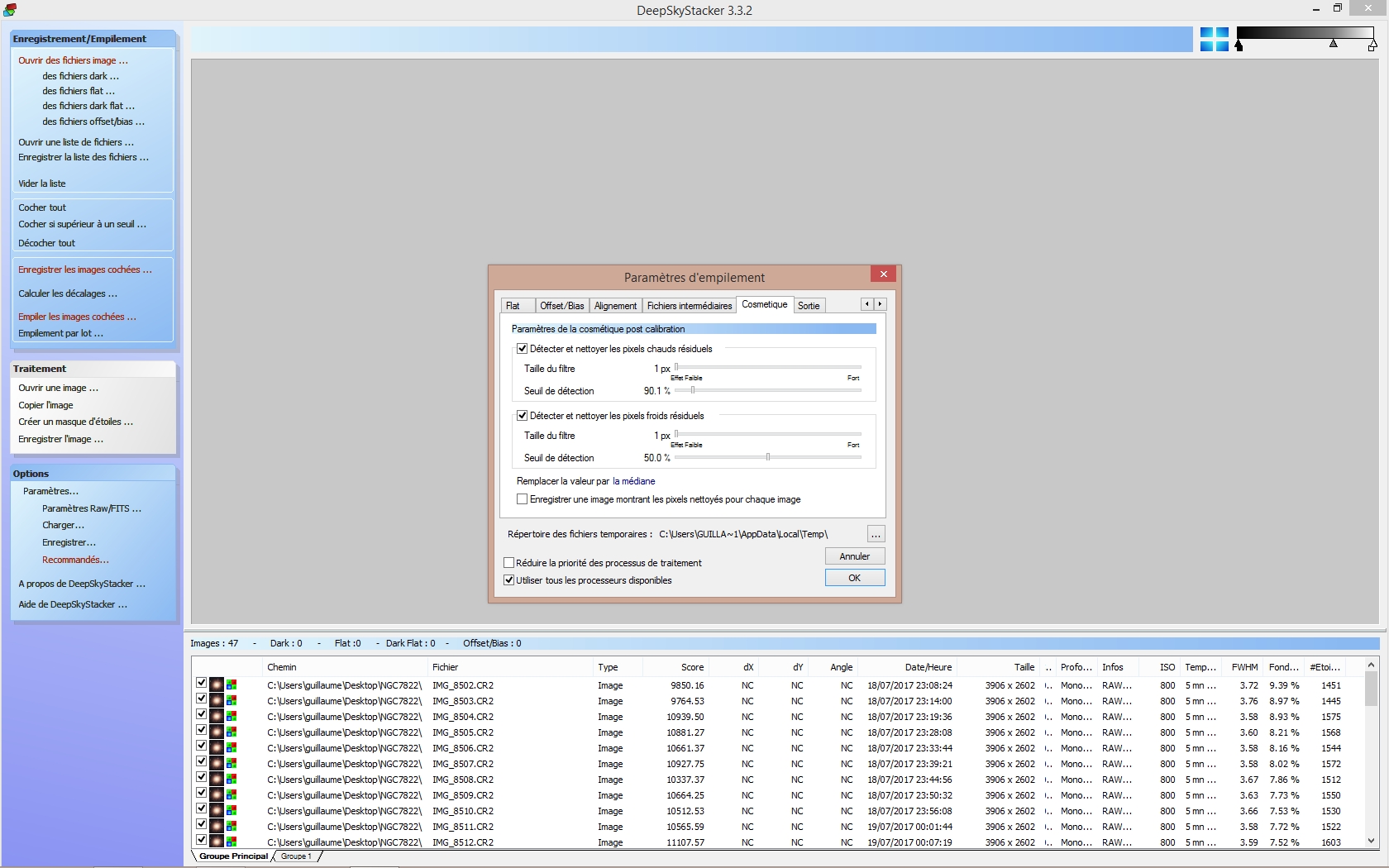

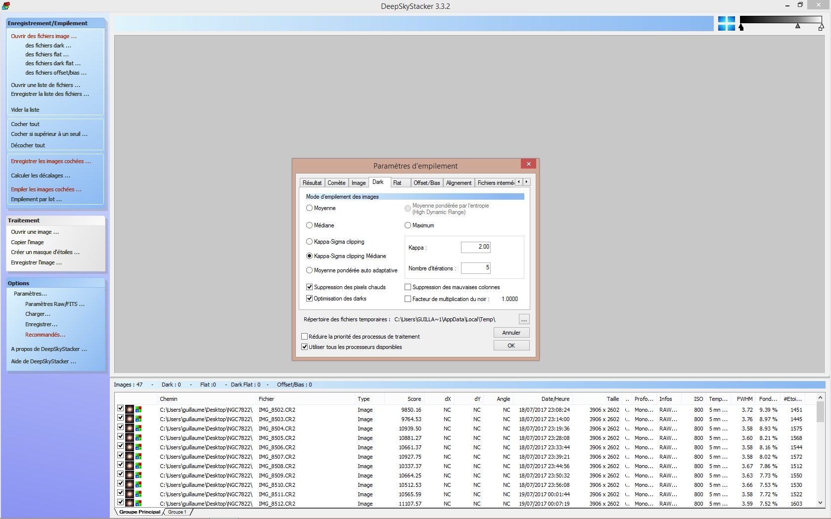

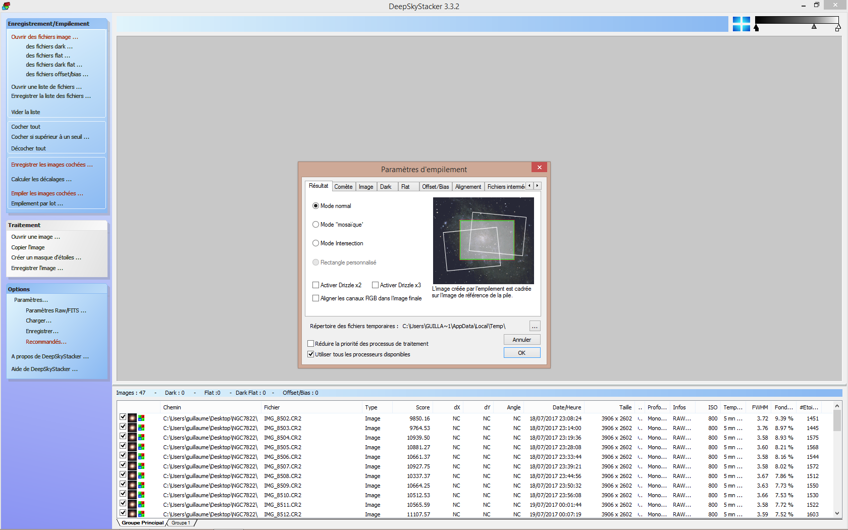

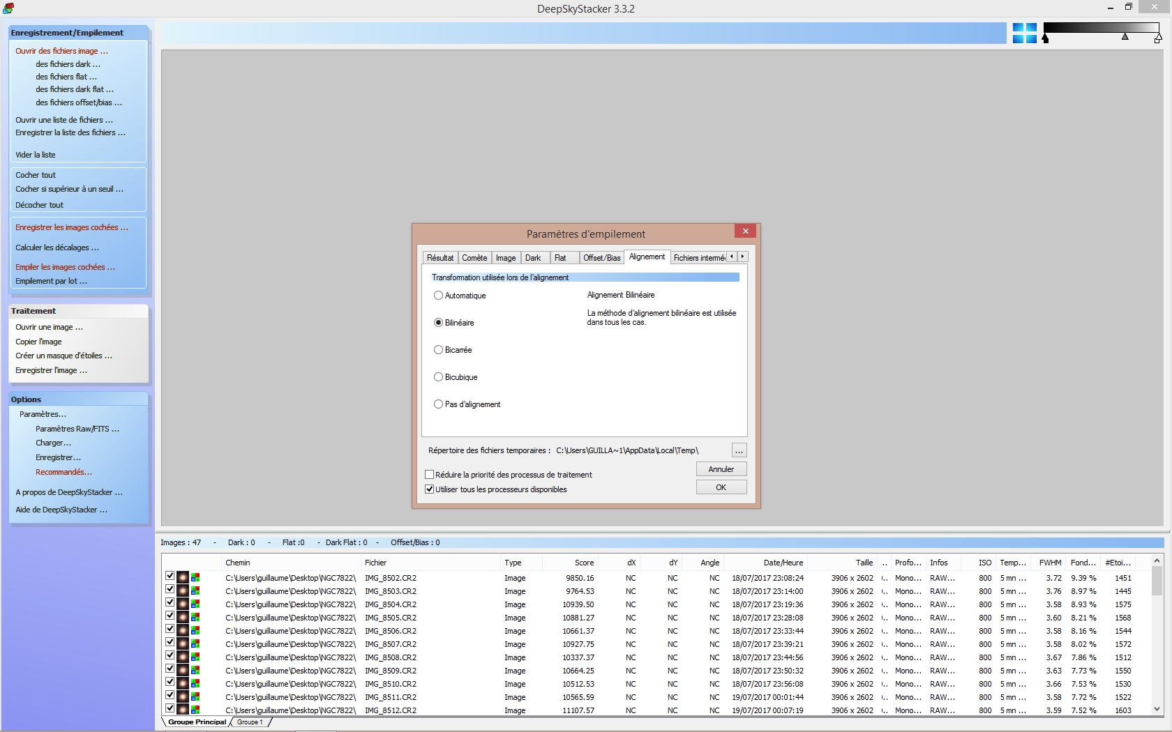

Merci, voici mes paramètres d'empilements

J'ai suivi vos conseils, enlever le dithering seulement en AD , dithering toutes les deux poses de 4pix avec phd max, et voici le résultat
