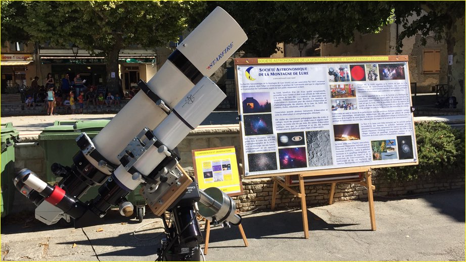

Et quand je veux vraiment m'eclater je vais a al SAML de lure et je regarde dans une lunt et dans la starfire 1.jpg
