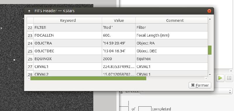

rmor51 Posté 6 octobre 2017 Posté 6 octobre 2017 Sous Linux j'ai un petit script qui résout astrométriquement les images en mode local et inscrit le résultat dans l'en-tête du FITS.
gehelem Posté 6 octobre 2017 Posté 6 octobre 2017 gerard33 a dit : un pingouin et une couronne!j'essaie surtout ce soft car Artemis ne renseigne pas l'astrométrie dans ses .fit j'espère que Kstars le fait Prism le fait mais j'ai pas les moyens Heu.. je crois oui, c'est ça ? : Tu as juste DEC et RA
gerard33 Posté 6 octobre 2017 Posté 6 octobre 2017 gehelem a dit : Tu as juste DEC et RA c'est suffisant après, s'il se sert du driver Ascom de l'Atik, il doit y avoir le reste des info dans l'entête
