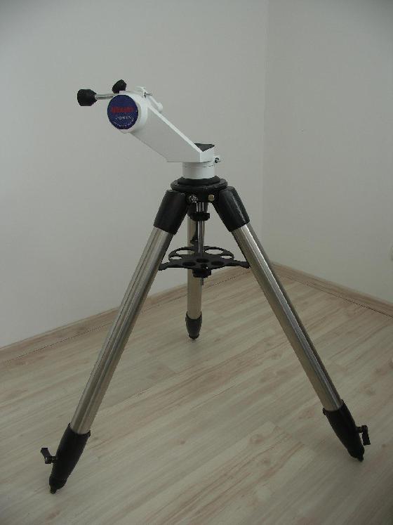

Cependant, je souhaite acheter simplement la monture pour mettre sur un trépied en acier tubulaire (plus stable et que j'ai déjà) d'ou ma question :
Quelle adaptateur faut t-il entre la monture et le trépied ? Car j'ai cherché mais je n'ai pas trouvé.

D'accord. J'ai une Vixien Porta II sur mon trépied.

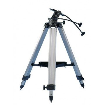

Par contre le trépied reste "léger" et je voudrais pouvoir aussi installé la monture avec son rehausseur sur le trépied alu que j'ai pour mon EQ3. PB il y a l'ergo "nord" et je ne vois pas trop m'y prendre pour faire ce montage.
Cela doit pouvoir se faire puisque d'aucuns ont réussi sur des trépieds acier EQ5.
La question est donc : Par quel bout dois-je prendre le problème? Peut être rajouter une pièce sur le trépied?

fdudu : Il s'agit du trépied léger Alu vendu avec l'EQ3-2 ou l'az3. Il est très léger aussi mais bien plus rigide, même sans le plateau pose matériel. Cela fait toujours un ensemble avec  la batterie à 5-6kg.
Avec ma lunette 80EDTCF, en planétaire, il m'arrive d'utiliser des grossissements assez conséquents
et avec le trépied de base il ne faut pas trop toucher l'oculaire.

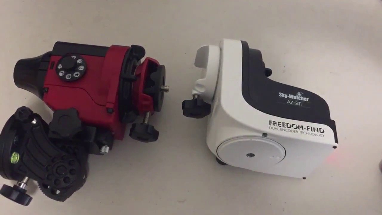

Pensez vous que  l'AZ GTi GoTo pourrais ce monter sur mon trépied (voir photos)
Voici la monture que j'ai actuellement et une fois la porta II démontée.
