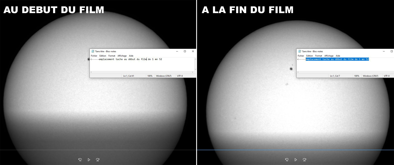

Bon c'est nettement mieux pour le suivi, je n'ai pas encore pu faire de photos mais au moins je n'ai pas de dérive majeure.
