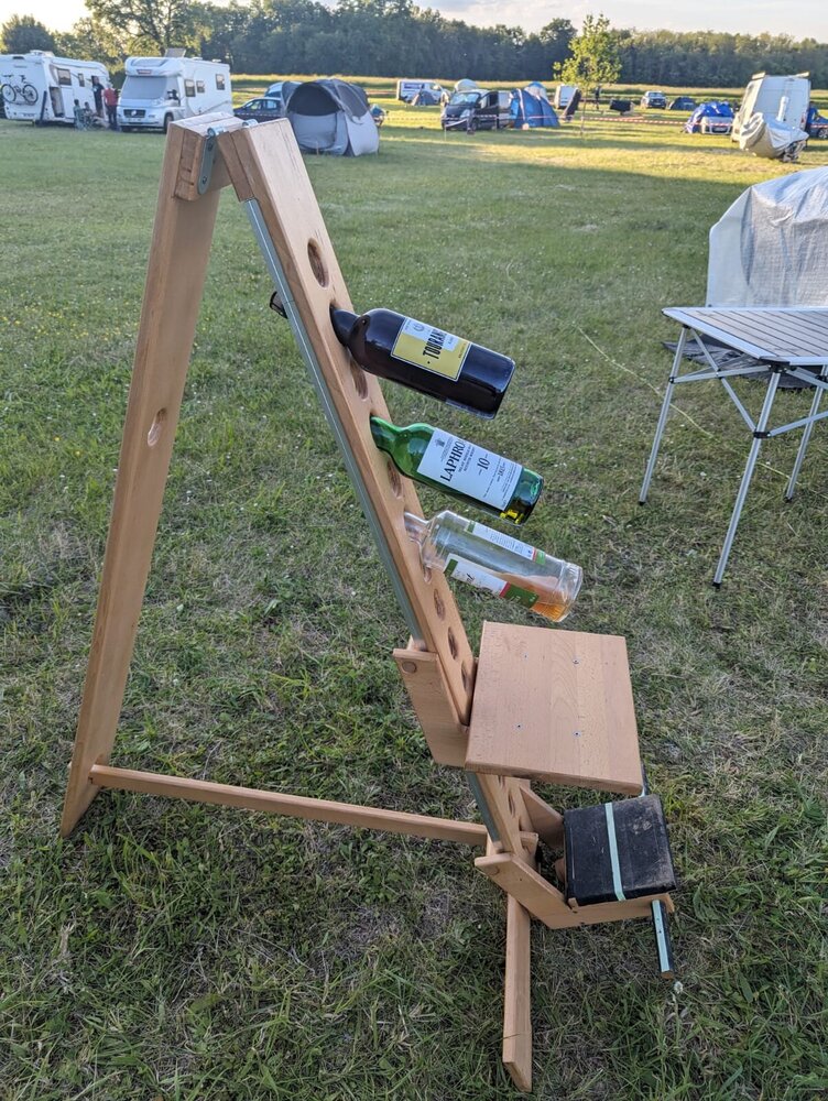

J'ai fait une 1ère version en contreplaqué oukoumé extérieur de 18mm. Les découpes ne sont pas hyper droite mais rien de dramatique et ça fonctionne tout nickel. Les copains de whatsapp auront même pu assister au 1er test en direct via youtube, c'est ballot j'ai rien enregistré 😁
En revanche, rien n'y fait, je suis pas doué pour faire des arrondis, donc un coup de fraise quart de rond et le tour est joué.

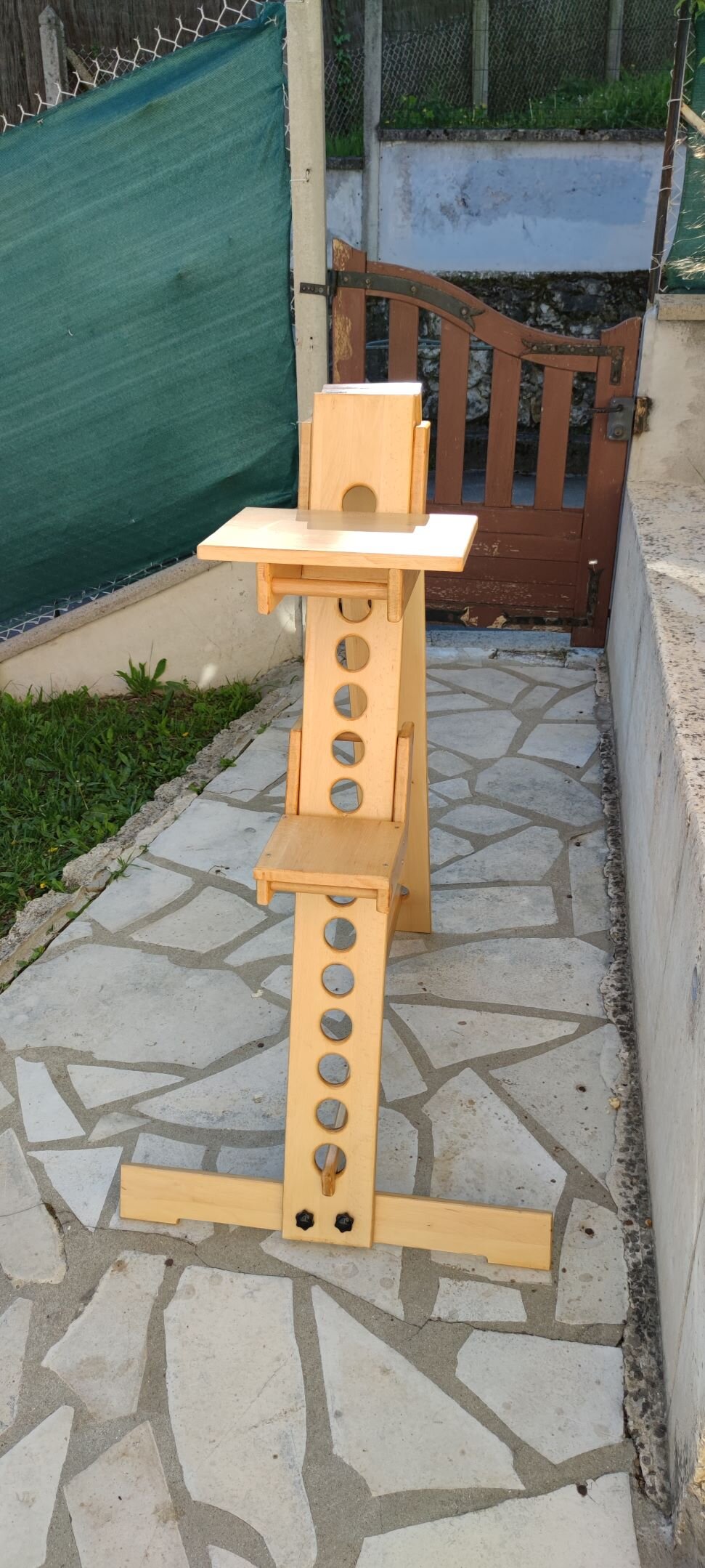

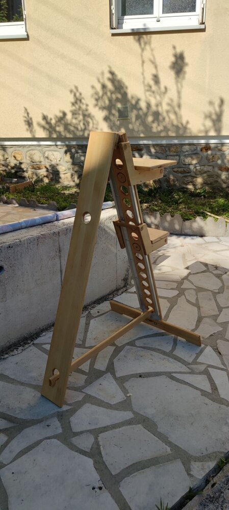

Et en y réfléchissant, je me suis décidé à en refaire une en plus costaud et plus rigide. Après tout c'est la voiture qui porte. Donc j'ai acheté du hêtre en lamellé collé de 18mm et voici le résultat après avoir passé 3 couches de vernis extérieur :
Vous remarquerez que dans mon empressement à couper les tourillons j'ai coupé celui du marche pied comme les autres au lieu de le faire dépasser... à racheter lors d'un prochain passage à Brico

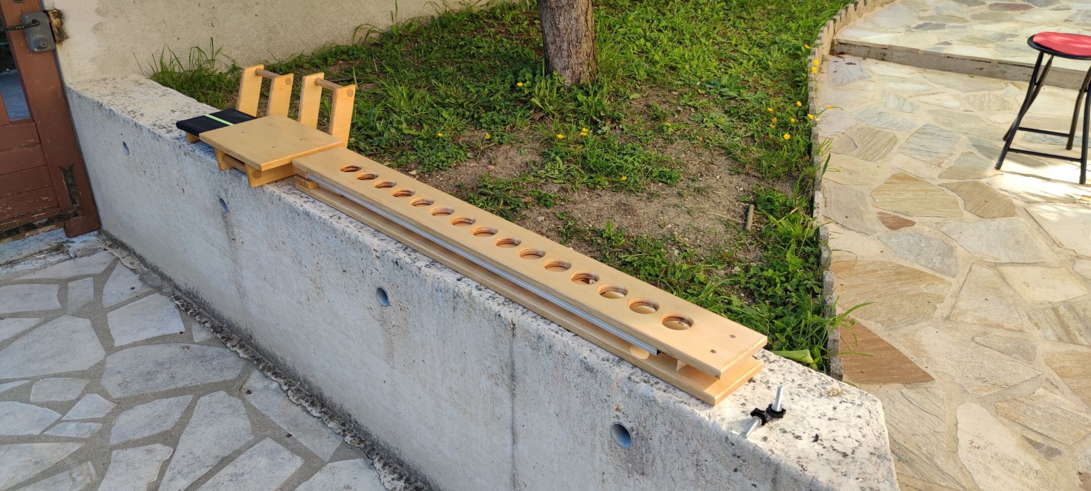

L'encombrement une fois plié. Entre les 2 jambes se calent le pied et la traverse. J'ai dans l'idée d'insérer des petits aimants néodyme pour fixer tout ça.

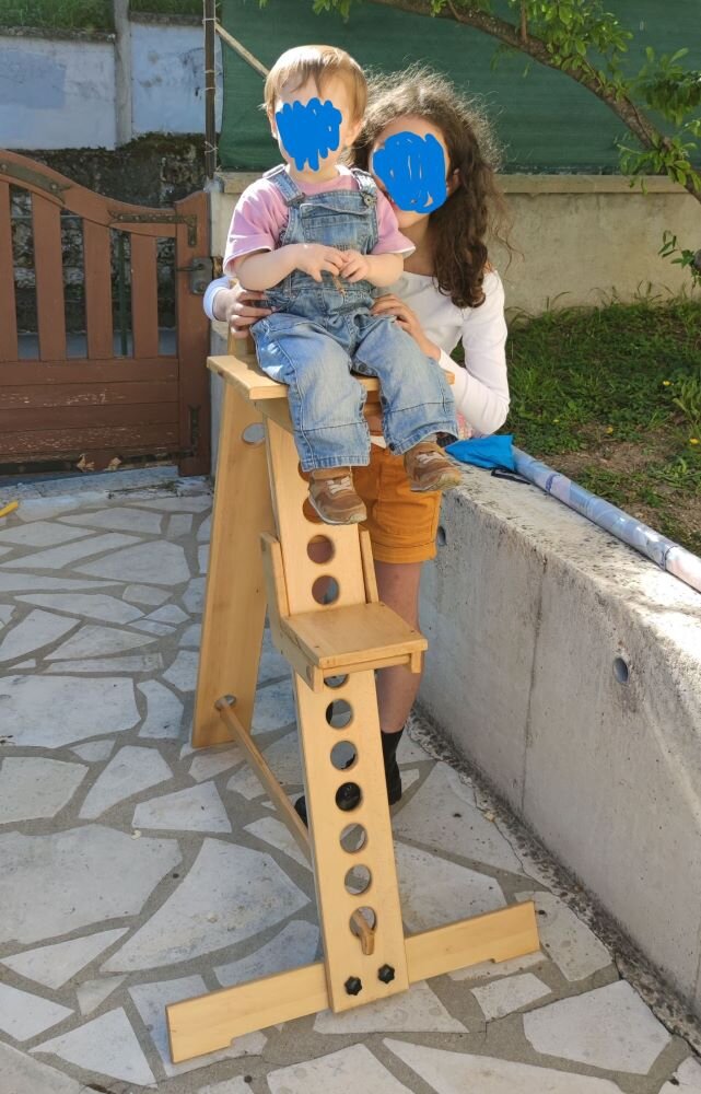

Et parce que je ne suis pas fou, et qu'il faut bien que ça serve d'avoir 4 gamins, je les ai réquisitionné pour les test en partant du plus petit à la plus grande : Résultat c'est bon je peux y monter
