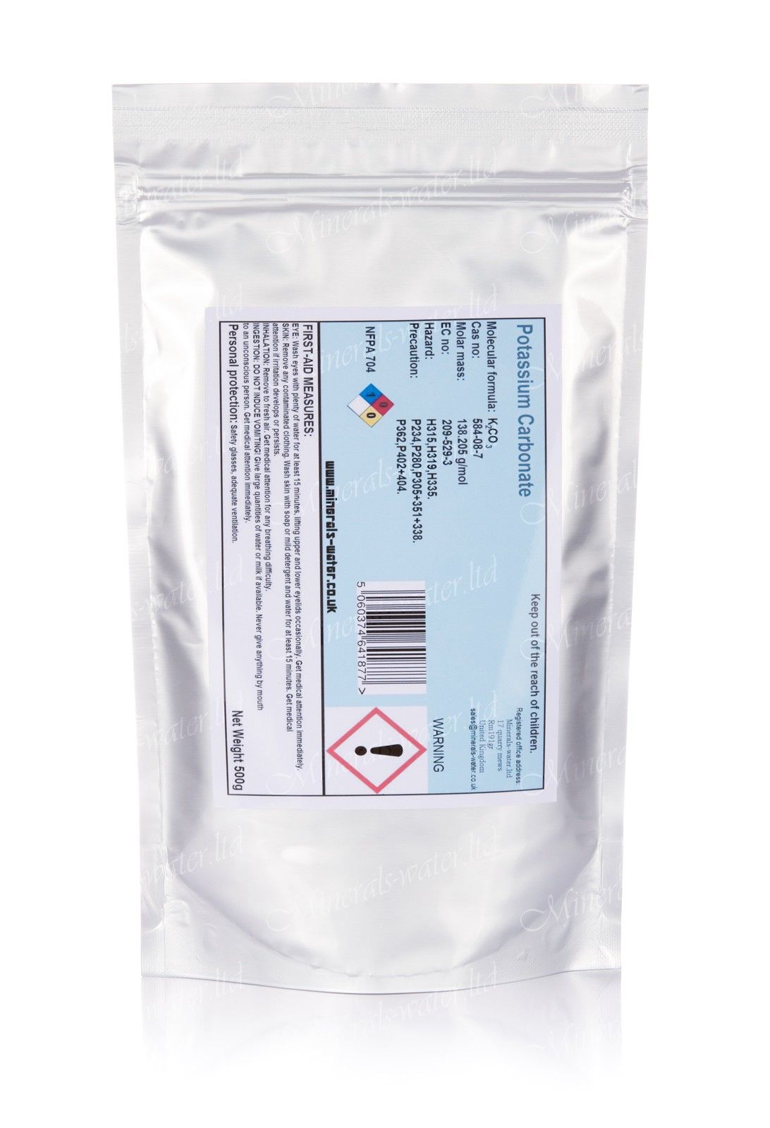

Le film que j'ai se révèle très bien avec des cristaux de soude dilués dans l'eau mais j'ai commandé un autre type de films et je souhaitais tester une autre méthode pour voir si ça allait plus vite ou plus fin.
Quelquefois on pase à côté des évidences...
J'ai vérifié la photo de l'article et il y'a tout ce qu'il me faut :)
Ca ressemble à une codification standard et là internet peut m'aider :)
P234 – Conserver uniquement dans le récipient d'origine.
P280 – Porter des gants de protection/des vêtements de protection/un équipement de protection des yeux/ du visage.
P305 – EN CAS DE CONTACT AVEC LES YEUX:P351 – Rincer avec précaution à l'eau pendant plusieurs minutes. P338 – Enlever les lentilles de contact si la victime en porte et si elles peuvent être facilement enlevées. Continuer à rincer.
P362 – Enlever les vêtements contaminés et les laver avant réutilisation
P402 – Stocker dans un endroit sec.
P404 – Stocker dans un récipient fermé.
H315 – Provoque une irritation cutanée.
H319 – Provoque une sévère irritation des yeux.
H335 – Peut irriter les voies respiratoires.
S'il n'y avait pas H315 ce serait pas plus dangereux que de la lessive.
Oui mais il y'a H315 !
OK, on dirait que très sec et à forte concentration il vaut mieux éviter le contact avec la peau.
Je comprends mieux les infos contradictoires : le produit de labo est plus pur, plus sec et surtout beaucoup plus fin.
A réception je vais le diluer pour le stocker dans une bouteille et y coller l'étiquette du produit :)
Stockage dans mon petit domaine, surtout pas dans la cuisine ou la salle de bain !
Merci à tous et bon ciel :beer:
