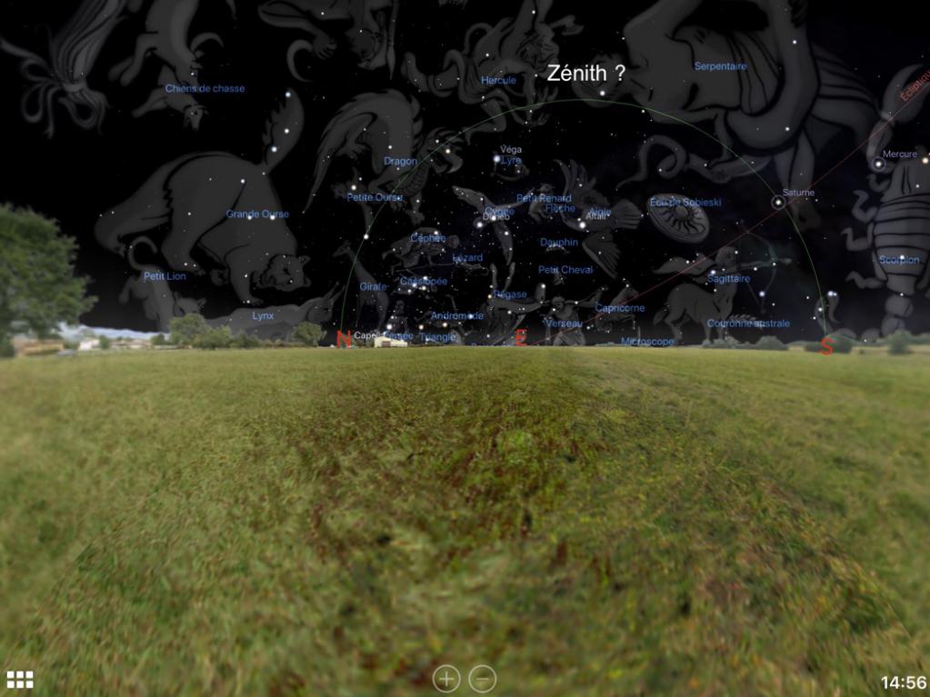

" Le " méridien est la ligne qui passe par trois points : le Nord, le Sud et le zénith.
Sur la photo, tu regardes vers l'Est, aucune chance de l'avoir !

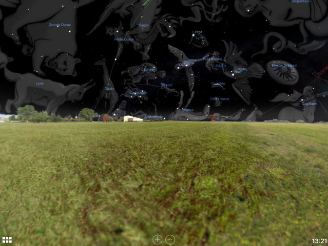

  Starissime a dit :
Est-ce que le Zénith c’est cela ?
En quelque sorte, oui. Sur ton image, tu as tellement dézoomé que tu te retrouve "en dehors" de la sphère céleste. Le nord et le sud sont à l'opposé normalement, ce qui n'est pas le cas dans ton image et c'est pour ça que la représentation est si bizarre. Quand tu es dans la sphère céleste avec le nord et le sud à deux opposés, le zénith est tout simplement pile au dessus de ta tête. Sur stellarium tu as un bouton "grille azimutale" qui t'afficheras les méridiens et les parallèles, le zénith sera là où les médiens se rejoignent. Il faut juste scinder "les" méridiens de cette grille azimutale (tous les cercles reliant le zenith au nadir) avec "le" méridien ou "le plan méridien" qui est le méridien ayant la particularité de passer par le nord et le sud.

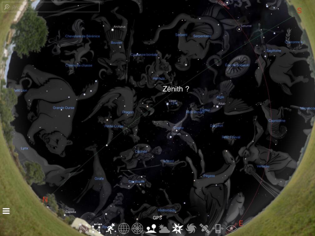

  Starissime a dit :
C’est ça alors ?
Oui là c'est plus clair car tu es retourné dans la sphère céleste (le nord et le sud y sont à nouveau à l'opposé, donc zénith pile au dessus de toi)
