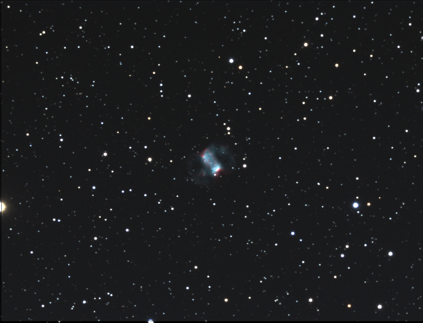

Bonjours à toutes et tous , voici une petite image réalisée après avoir remis en route le vieux c8 et tâtonné un bon moment afin de retrouver le bon backfocus . j'y ai pu consacré cette lunaison à f1260, sur la petite altère M76. Je l'avais déjà acquise à f2000. en 2012
http://www.webastro.net/forum/showthread.php?t=99268&highlight=DUMBELL
Ici il y a 66poses de 300" luminance , 10 160" r, 10 180" g, 10 240" B
Stack et montage image avec iris en Lrgb, asinh, masque flou, filtre passe haut, filtre adaptatif et gaussien.
Ensuite finition avec photoshop CC légère accentuation et réduction de bruit .
Les étoiles sont à leur taille d'origine , ceci malgré un seeïng allant de 3 à 4
Bonne soirée , Lucien.
Bonsoir Lucien,
Ceal fait plaisir de relire les posts des anciens du forum WA...
Cela faisait un moment.
Je vois que ton brave C8 est toujours actif..
Pas mal ta M76, on voit que tu as souffert du seeing, mais je sais que tu n'es pas toujours aidé pour cela.
Je lui trouve un peu de bruit chromatique en fond de ciel, tu pourrais virer le fond de ciel de la couche RGB pour ne garder que les étoiles que tu superposes sur ta luminance, c'est radical.
Salut, elle est moins facile qu'on ne le pense cette NP. J'en ai fait les frais et tu t'en sors bien.
En revanche, les courbes sont trop tirées et la saturation est un peu forte. Histoire de gouts et de couleurs.
JF :)

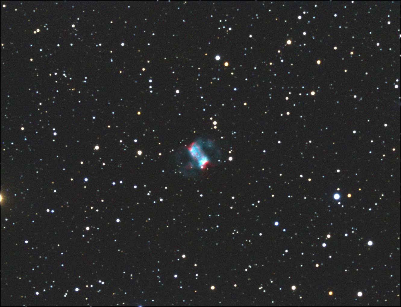

Cette dernière version est bien meilleure !
Tu as de pâles étoiles qui sont visibles alors qu'elles été noyées dans le grain de la première version.
Bonsoir Lucien
Oui, pas hésiter à virer les fonds de ciels chromatiques qui empoisonnent l'existence..
Tu peux sélectionner les étoiles les plus lumineuses de ta luminance et leur donner un petit filtre gaussien de 0,5 ou 0,6 pix, histoire d'arrondir un peu les angles... certaines sont un peu confettis.
Merci aux derniers intervenants .
Correction des étoiles je n'y pense jamais , merci Chris.
Merci GG j'ai été à la bonne école avec Jp Chris et toi , vous m'avez bien aidé .
