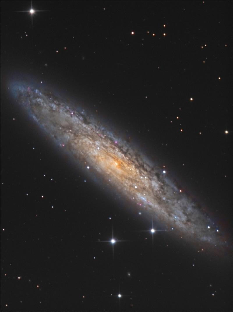

Traitement bio, niveaux et suppression artefacts de registration autours des étoiles sans chercher la finesse (en voie des auréoles sombre autour des étoiles).

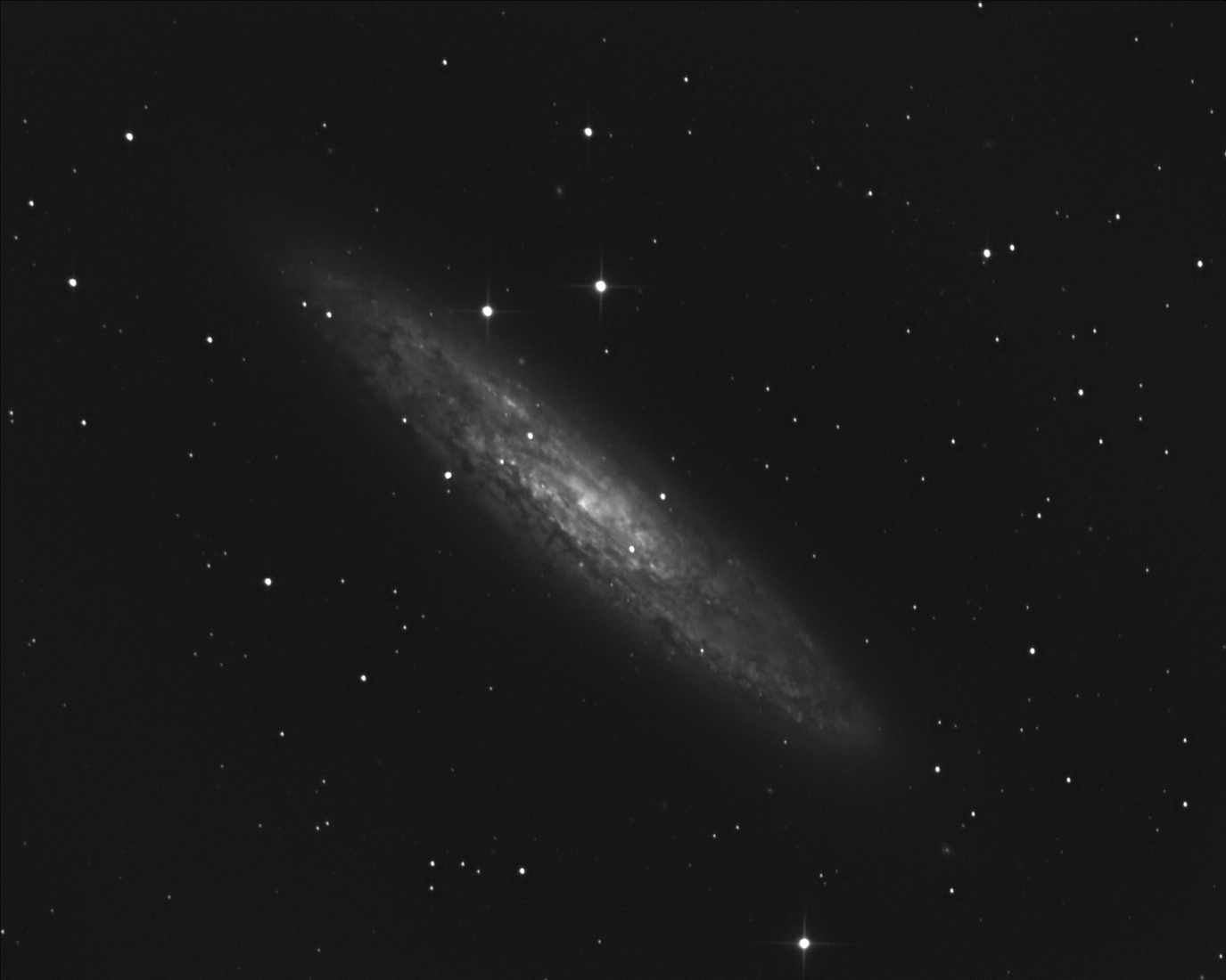

4*5min
Avec de la chance aux alentours de noël je pourrait réessayer. Sinon, l'année prochaine.
En attendant d'avoir + de taf avec Atik one, j'ai fusionné les images avec celle de l'atik314, 1h de luminance + RGB en 2015.
Le gain par rapport à l'ancienne version n'est pas évident, mais de passer de 1h à 1h20 de luminance ça change le traitement.
Le halo est moins bruité et le nouveau traitement est un peu plus fin.
PI, Iris, Toshop
Modifié par Siegfried_M31

On a du mal à croire qu'il y ait aussi peu de temps de pose.

Merci pour vos réponses.
Quand je ne sais pas ou est le haut et le bas, je me mets sur la tête pour comparer.
Wikisky me simplifie la tache et j'ai mis le nord en haut. Vu ainsi je la vois par en dessous, j'aime bien cette perspective.
David, c'est la photo en noir et blanc qui représente 20 min, le sculpteur est assez lumineux.
Le seul défaut est qu'il est très bas ici avec 21,5° au méridien. Ça me laisse environ 3 h pour le cibler entre 18° et 21°.
Mais j'ai eu un souci avec ma session Linux.
Le temps de faire des tests et par la suite de reprendre la session avec Windows il était déjà en dessous des 18° :(. Ça descend vite, en 20 min j'étais à 16°, j'ai jamais réussi d'imager aussi bas. Je l'ai payé avec une FWHM entre 4 et 5.
L'image couleur c'est 1h20 de luminance 1h avec Atik314, 20min avec Atik one.
J'avais bien compris, mais je trouve vraiment incroyable d'avoir une telle qualité d'image en seulement 4x5 minutes. Au demeurant la version couleur n'est pas en reste.
Bonsoir
Bonne version de cette belle spirale :)
