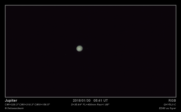

Cible n°1: Jupiter :wub:
Matériel mis en œuvre:
ED80 sur Heq5, la fidèle QHY5L-IIc, des barlows Télévue, l'ADC ZWO.
Place aux images:
A gauche Io, à droite en haut Europe, à droite en bas Ganymède
Au foyer de la lulu:
25119711327_faf7f5c316_o.pngJupiter 30-01-2018 ED80 by sebseacteam, sur Flickr

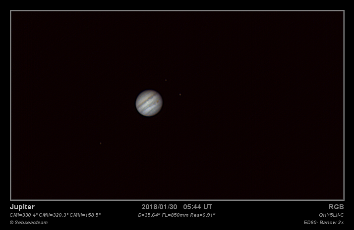

Avec la Barlow 2x:
25119710767_e5053c79b0_o.pngJupiter 30-01-2018 ED80 by sebseacteam, sur Flickr

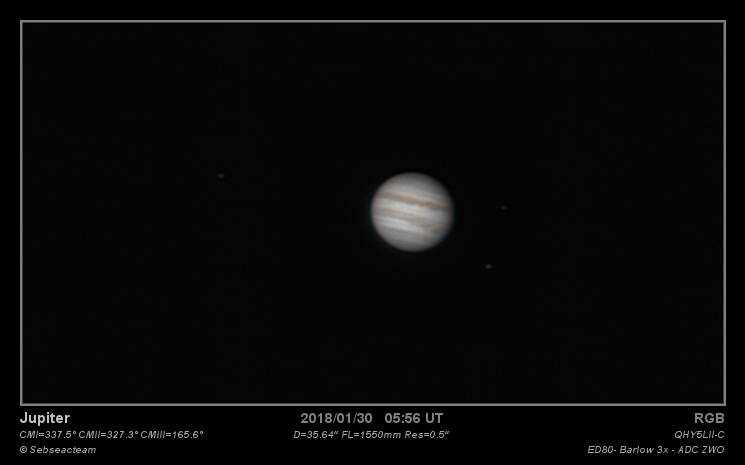

Et enfin la totale: Barlow 3x + ADC ZWO:
25119709727_089f5c84ca_o.pngJupiter 30-01-2018 ED80 by sebseacteam, sur Flickr

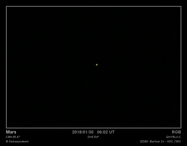

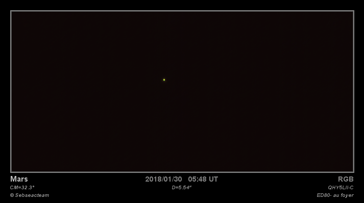

Dans le sillage de la géante gazeuse, Mars, tête d'épingle, qui la suit
39280370394_ec12f2610b_o.pngmars 30-01-2018 foyer ed80_web by sebseacteam, sur Flickr
Avec la Barlow 3x + ADC ZWO (si si je vous assure :p ):
39990144961_3f8b83910a_o.pngmars 30-01-2018 Bx3 ADC ed80_web by sebseacteam, sur Flickr

Je rajoute les infos suivantes:
Jupiter:
Hauteur à 22°
Magnitude -2
Phase à 99%
Diamètre à 35.6"
Distance: 5.52Au soit 826.5 millions de km
Mars:
Hauteur: 17.4°
Magnitude: 1.2
Phase: 91.1%
Diamètre: 5.55"
Distance: 1.69 Au soit 252.5 millions de km

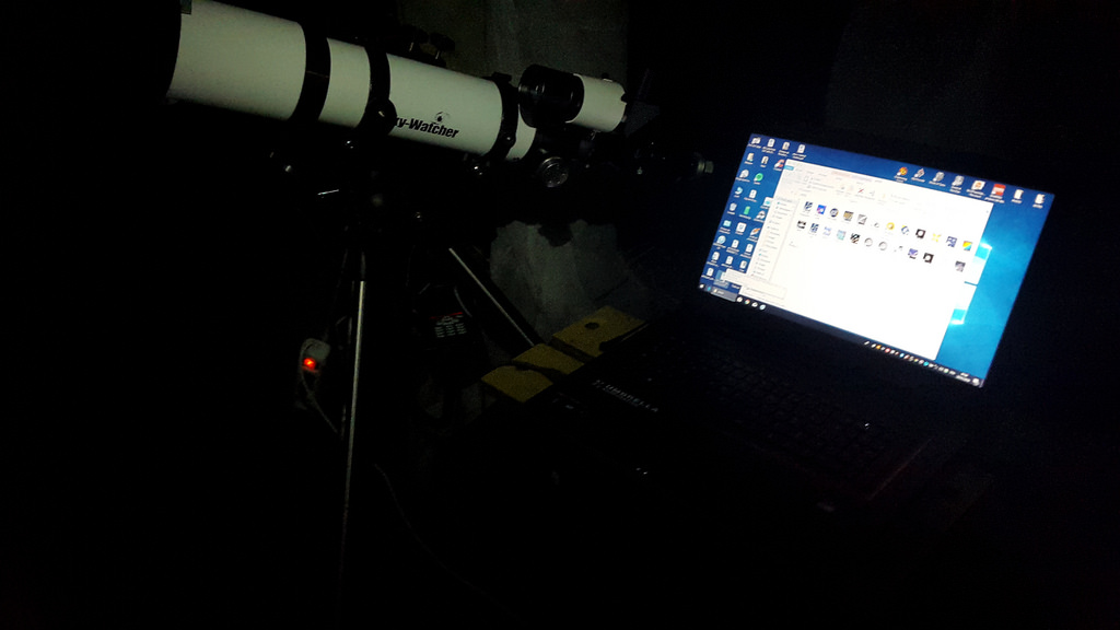

Le setup installé:
25122650117_c1e041d5bd_b.jpgED80 pour prise de vue Jupiter et Mars du 30-01-2018 by sebseacteam, sur Flickr

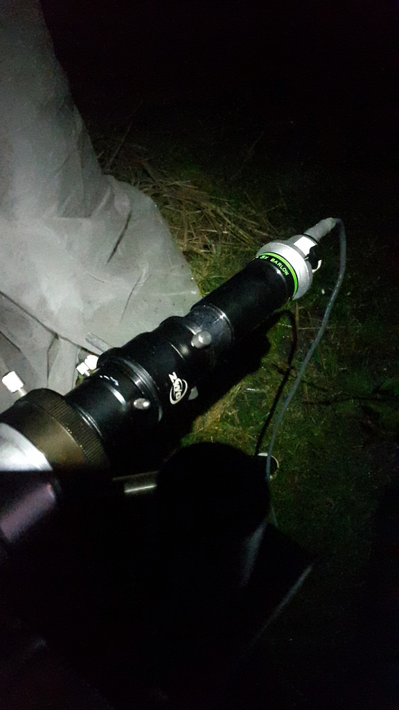

Le dispositif optique installé au foyer de l'ED80:
ADC ZWO
Barlow 3x Televue
caméra QHY5L-IIc
39993097271_094eda3aec_b.jpgDispositif pour prise de vue planétaire: ADC ZWO, barlow 3x Televue, caméra QHY5L-IIc by sebseacteam, sur Flickr

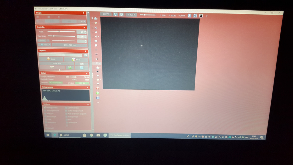

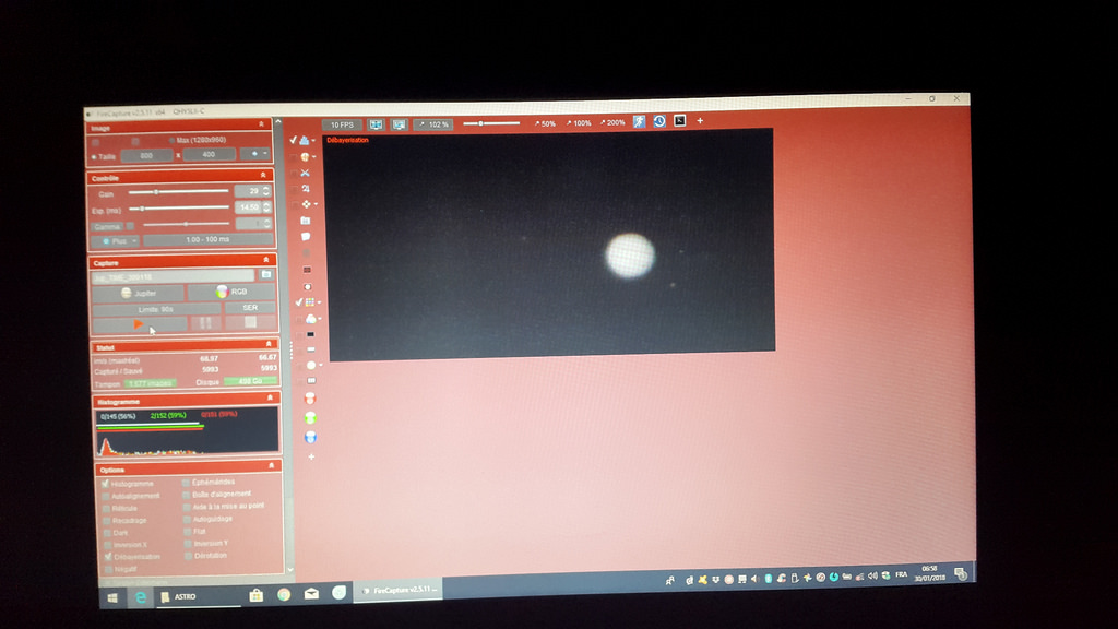

Visualisation en direct de Firecapture pendant la prise de vue:
pour Mars:
39993057961_943d49138d_b.jpgFirecapture : Mars Live by sebseacteam, sur Flickr
pour Jupiter:
26120813608_285f2f58f5_b.jpgFirecapture : Jupiter live by sebseacteam, sur Flickr

Il est puissant ton PC ?
Je demande ça, parce qu'apparemment, tu as beaucoup de programme utilisés en même temps et ça peut avoir une incidence sur la stabilité du système et le débit d'images / seconde.
C'est un portable de base, avec un 4 cœurs AMD E2.
J'arrive au débit max de la QHY5L-II avec .
Et il a un port USB3, pour la Toupcam IMX178.
C'est sûr que ça irait mieux avec un i5 ou i7 et un SSD :D
Je m'en sors quand même ;)

La ED80 est vraiment un couteau suisse astro.
Avec elle je fais du solaire en lumière blanche avec filtre astrosolar, du lunaire, du planétaire, du ciel profond.
Elle passe partout.
L'important c'est la mise au point et tu auras de bons résultats avec des barlows 2x, 2.5x, 3x.
Une fois la mise au point calée (je m'aide du mode négatif de Firecapture, en poussant un peu le gain, j'arrive à mieux faire la mise au point entre les bandes nuageuses, puis je décoche mode négatif), je regarde l'histogramme pour être vers les 45-50% en jouant sur le gain et l'exposition.
Après c'est parti pour un film SER de 90 à 120s.
Traitement avec AS3, 50% retenues.
Ondelettes avec Registax 6, niveau 1, mode Linked à 80% et force à 0.80
Enfin un petit coup de niveaux dans Gimp 2.9, passage avec Imagemagic.exe dans le dossier de Firecapture pour donner un cadre à la photo ainsi que les données de la prise de vue de Firecapture.
C'est ma recette.
