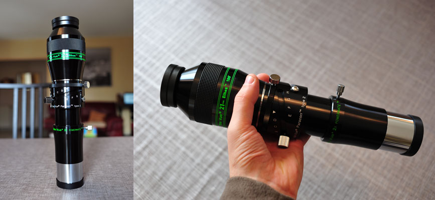

Voir ci dessous une config extrême : Powermate 2x + Paracorr II + Ethos 21mm = 2.1 kg au total
source : http://www.webastro.net/forum/showthread.php?t=70860

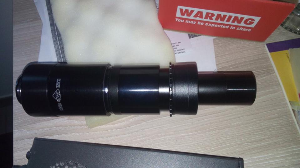

J'ai déjà monté des systèmes de ce genre avec ma barlow meade apo #140 (car elle a un champ corrigé plus large, mais ne fait pas la coma)
Pour avoir le moins de vignettage possible, il faut passer de suite du filetage M28 à M42 ou M48, je n'avais pas les pièces ci dessous mais ça existe.
