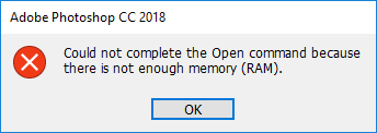

Oui voila ca fonctionne. Maintenant 16Go de ram n'ont pas l'air suffisant pour que photoshop CC charge le gros fichier resultant
Il va falloir suivre les conseils de "prendre seulement une petite partie de l'image pour faire du drizzle" pour mon cas.

Une fois que j'ai pu afficher toute l'image, et après enregistrement de la TIF, voici ce que CS5 m'affiche :
Effectivement l'image TIF fait 467Mo !!!
Bref, c'est plié pour moi pour DSS :D Vive Siril...

Mais pourquoi un TIFF de 467 Mo ne serait pas ouvrable ? Peut-être qu'il faut photoshop en 64 bits aussi ? Essayez donc avec the Gimp ! :)
pour la GTX je parlais de l'affichage de l'image à l'écran, pas des calculs bien sûr.
Pour Gimp, oui... Mais non ! J'ai tous mes scripts astro sous CS5 qui marchent très bien.
Après peut-être effectivement qu'il faudrait CS en version 64 bits.
En tout cas vus les temps de traitement par DSS dès qu'on active le Drizzle 2x (j'imagine même pas cocher le 3x du coup !!), c'est plus rapide au final sous Siril.
Peut-être que dans les prochaines améliorations ils prendront mieux en compte le calcul en parallèle, je ne sais pas. Peut-être que dans Siril c'est un peu simplifié aussi comme drizzle, c'est juste un empilement sub-pixel (x2 = demi-pixel) là.
Un peu surpris que PS n'arrive pas a  ouvrir des TIF de 400-500 Mo alors que j'arrive a en ouvrir des de plus de 1 Go (plusieurs calques sous PS CC mac i7 16 Go ).

J'allais dire que c'est peut-être dû à mon CS5 qui est trop vieux, mais si tu regardes plus haut la réponse de @chboing il utilise CC 2018 et a le même soucis que moi.
Je retenterai le coup après une prochaine MAJ de DSS, mais là vus les temps de traitement avec Drizzle 2x activé, DSS ne peut pas lutter contre Siril pour le moment. Et il me semble en plus que Siril n'est pas encore en 64 bits !
