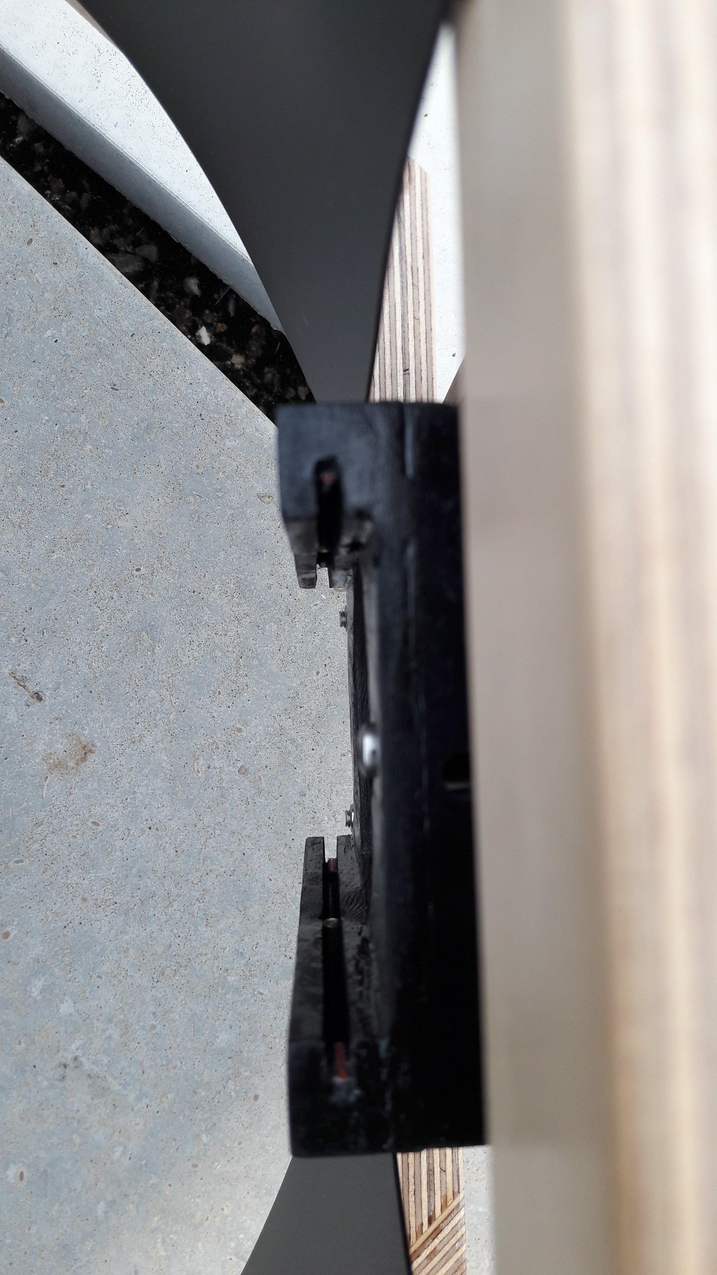

 Tient une tite photo .20171009_180450.thumb.jpg.d088cdb39a0f87e67dda6ba348beb3e6.jpg
 La bidouille a été de scier les 2 morceaux de bakélite et les coller sur une planchette de bois pour
 pouvoir visser le tout sur la cage.
  JM.
Ouah cool ça comme bricolage.
Où peut on se procurer une plaque de bakélite ?
et pour la traverse, tu as fais comment pour que les filtres tiennent dessus ?
 En fait c est le kit Astrocrumb que j ai. Mais je ne voulais pas le fixer sur le tube interne du PO. Ça vient sur le chemin optique. Y'a donc à couper les morceaux de bakelire et les coller sur une plaque en bois à la largeur de la barrette passe filtre.
C est pas compliqué comme transformation. Geoptic à aussi un modèle asser fin mais jamais vu en vrai.
 JM
