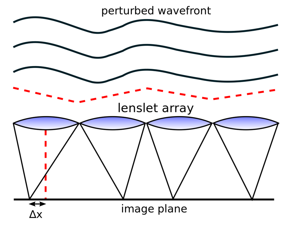

en fait c'est une matrice de 130x130 mais pour éviter des problèmes de bord, seule 100x100 sont utilisées .
Repousser les perfs des miroirs non, on est déjà très bien comme ça, c'est plus pour statuer sur des défauts comme de l'astig  trefoil etc, plus délicat à mesurer avec un Foucaulmetre, le must c'est qu'il fonctionne au rayon de courbure, je fais trop de miroir différent en f/d pour perdre du temps à faire des montages foyer / infini , on alors il me faudrait quelqu'un qui ne fait que ça.

Un Schak Hartmann 100x100 de la société Alcor system , et qui fonctionne au rayon de courbure, comme un gamin qui veut jouer au pus vite, une installation vite faite sur un coin de table ..

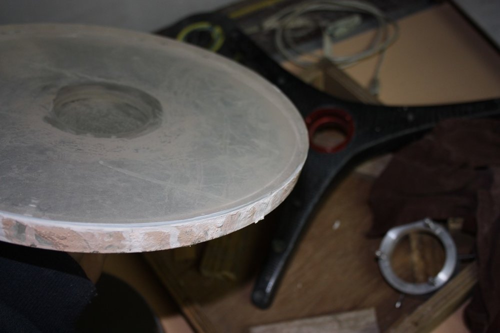

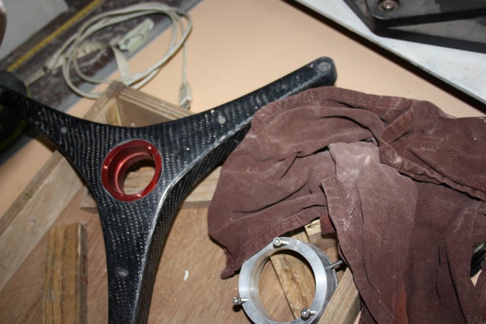

Bon, j'ai réussi à trouver du temps les WE, sur ce projet en stand by depuis au moins deux années ..
Voilà le miroir ultra léger enfin parabolisé
le miroir de 300 fd4

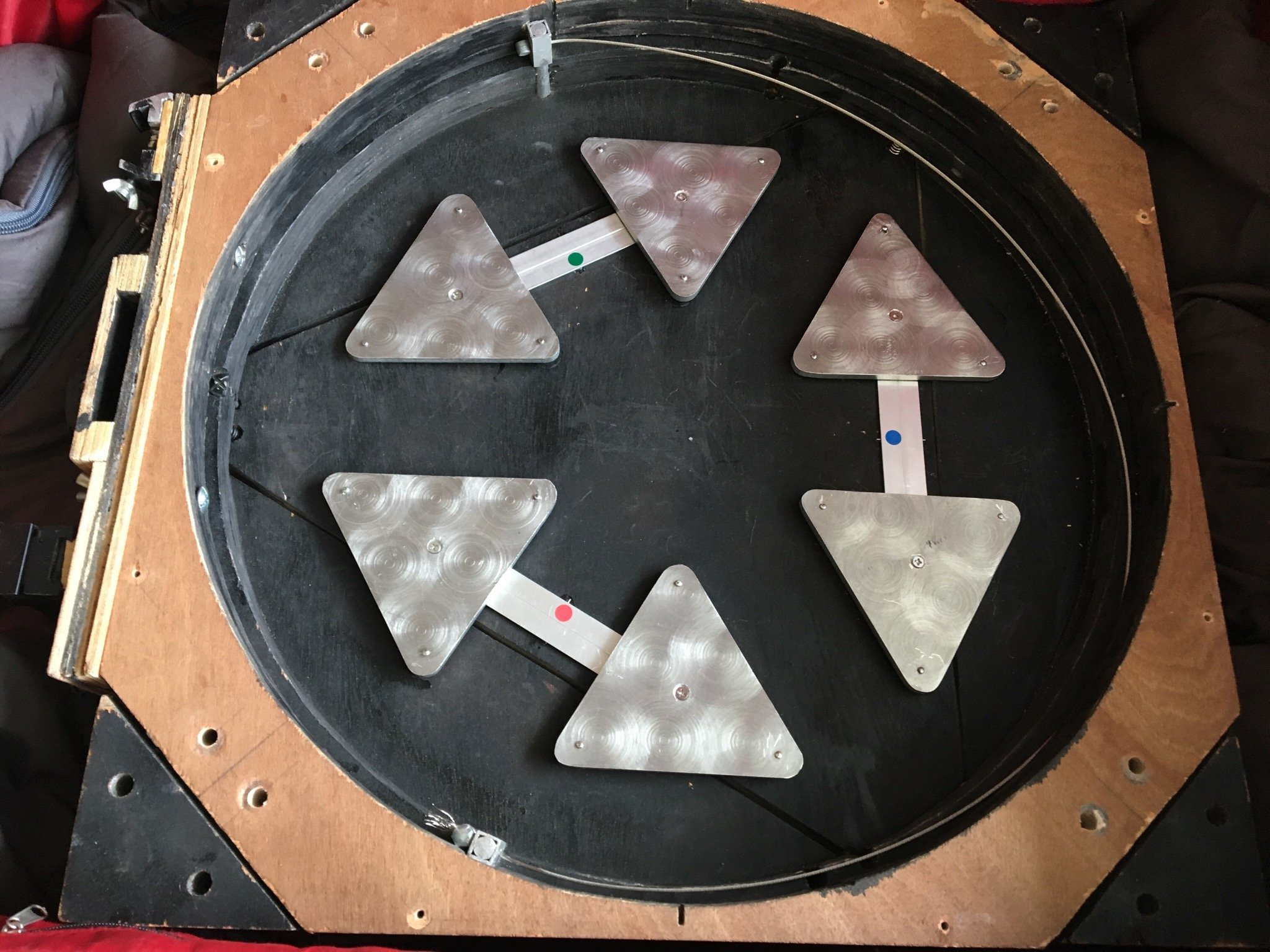

son barillet carbone
vue de coté, 25 mm d'épaisseur

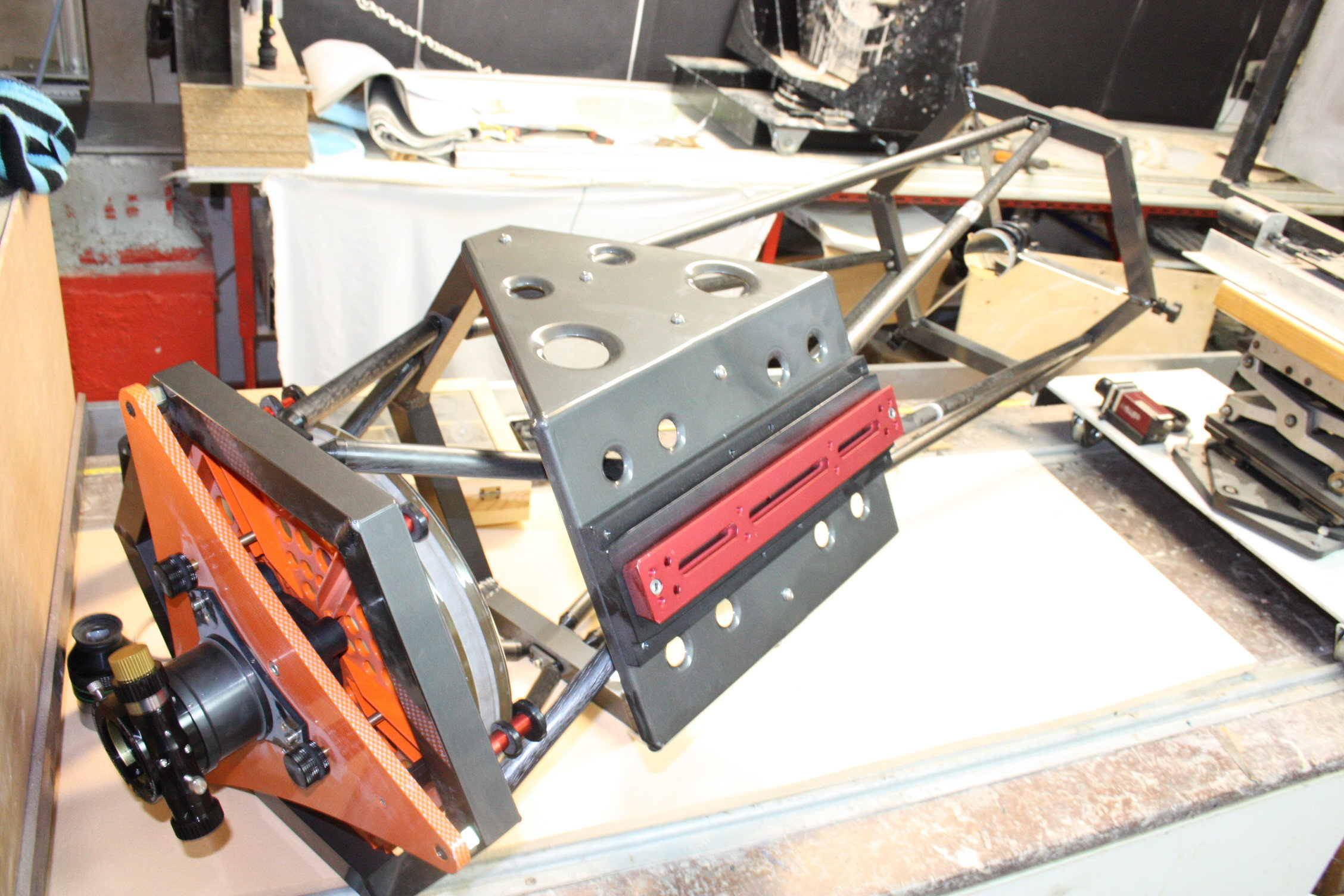

y a plus qu'a faire le télescope qui va autour …..

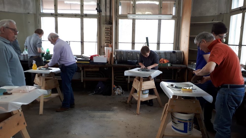

C'est un club astro en suisse romande qui m'a commandé 7 disques, un petit coucou à eux, on les sent motivés, c'est normal c'est l'ébauchage, les choses se compliquent lors de la parabolisation 😉

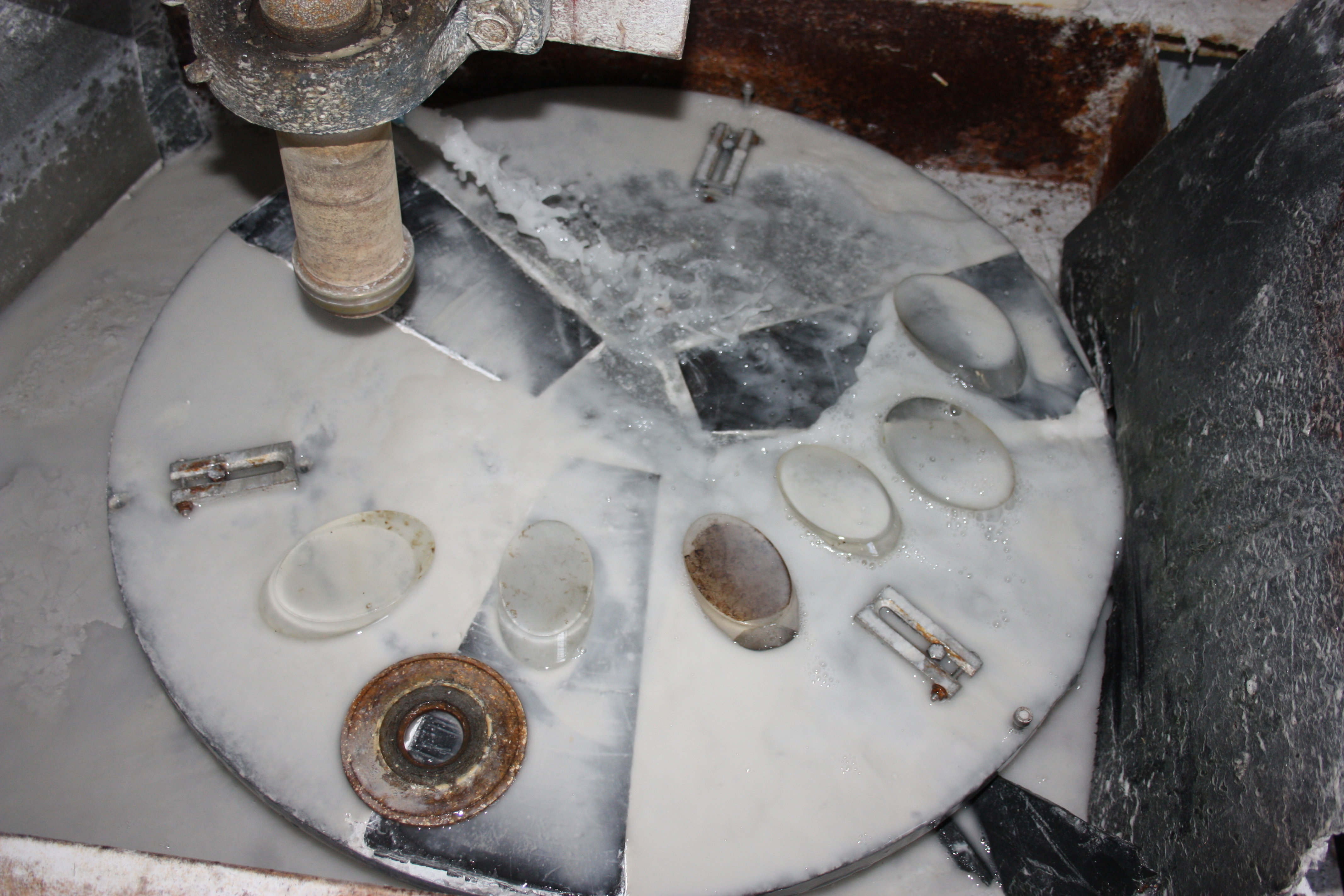

Des miroirs plans comme si il en pleuvait ...
fr.G
des miroirs plans , comme si il en pleuvait
fr.G

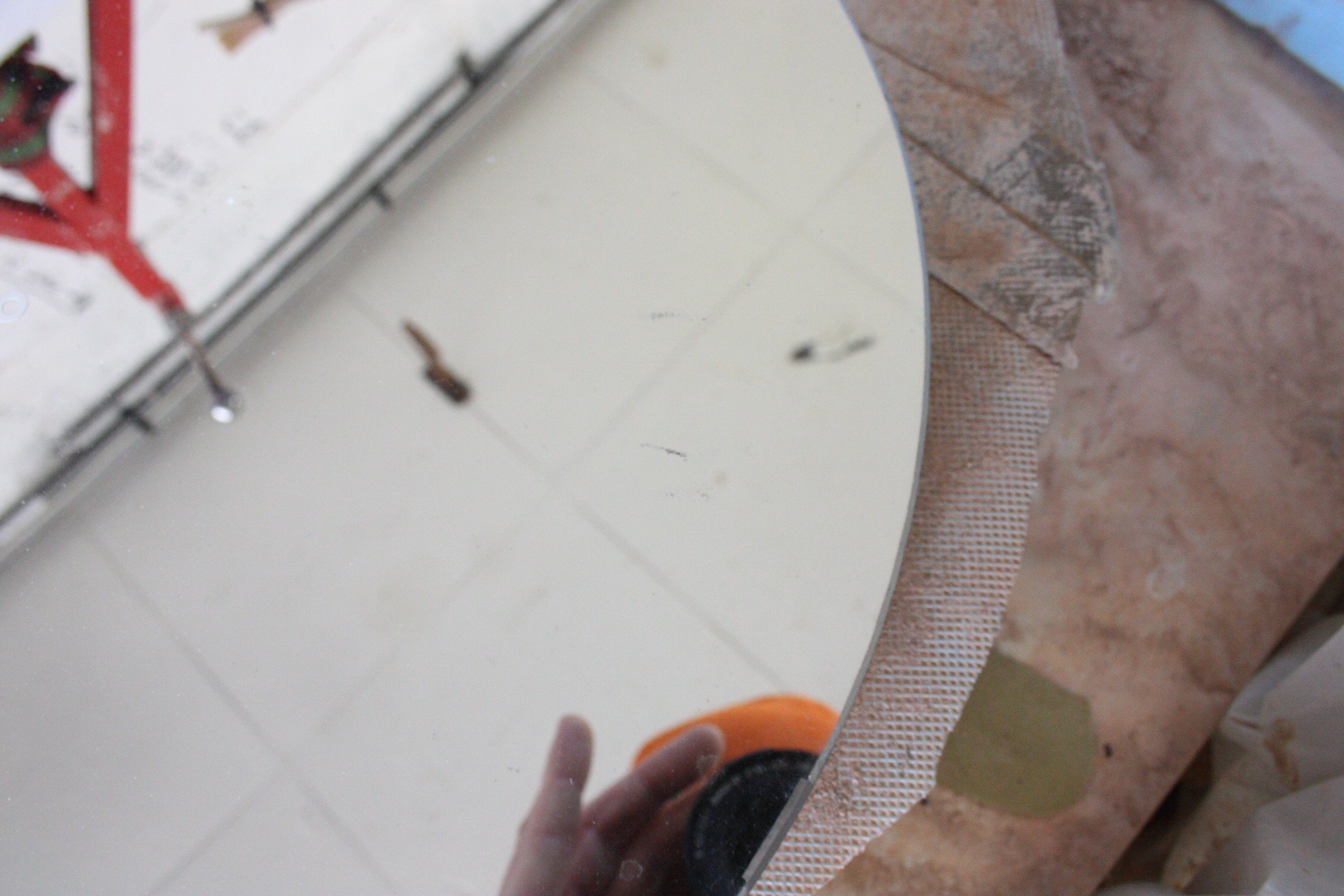

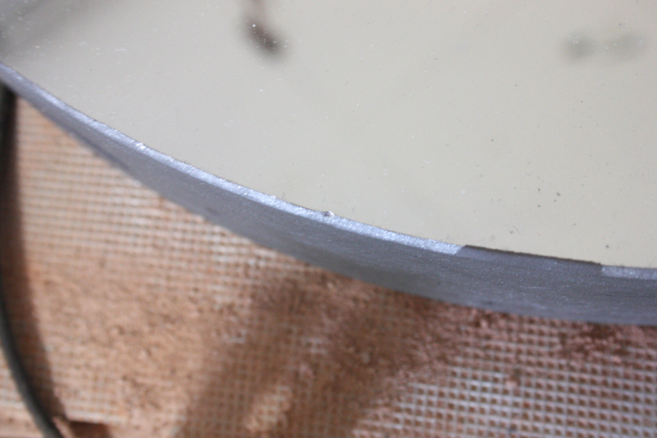

non, le voilà ton miroir, en inspection, surface et chanfrein, vache, moi il m'est déjà arrivé d'avoir des écailles sur le chanfrein, mais coté flanc , pas sur la face optique, j'en ai entendu des critiques !!

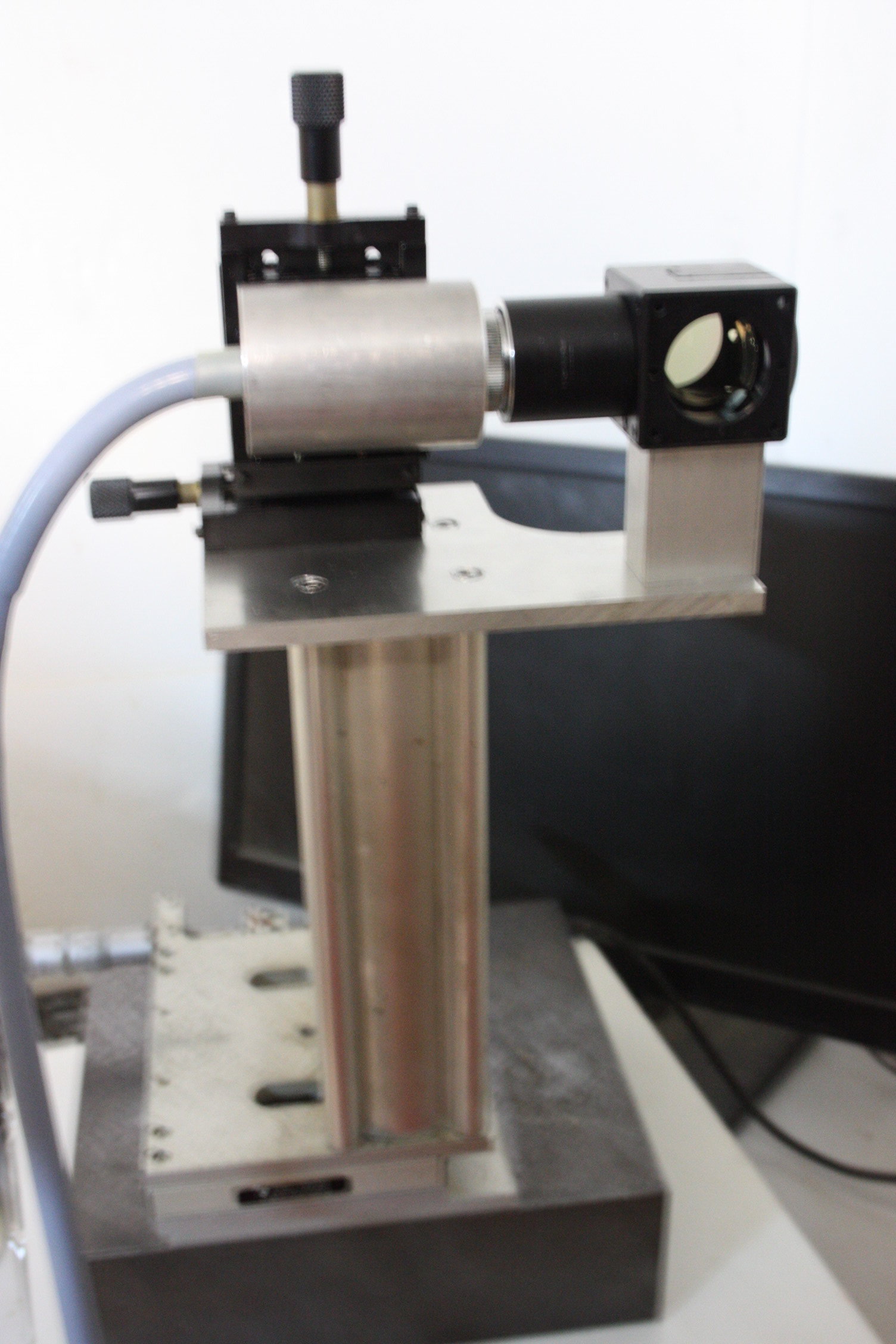

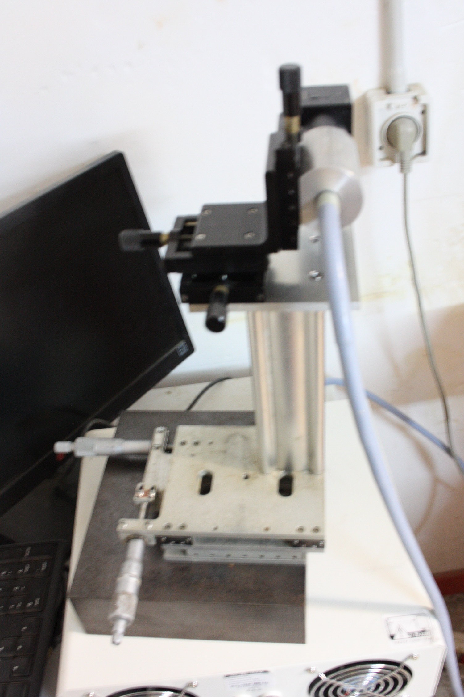

un moment que je voulais faire ça, un foucault avec une pellicule séparatrice , source fibrée , trou calibré.

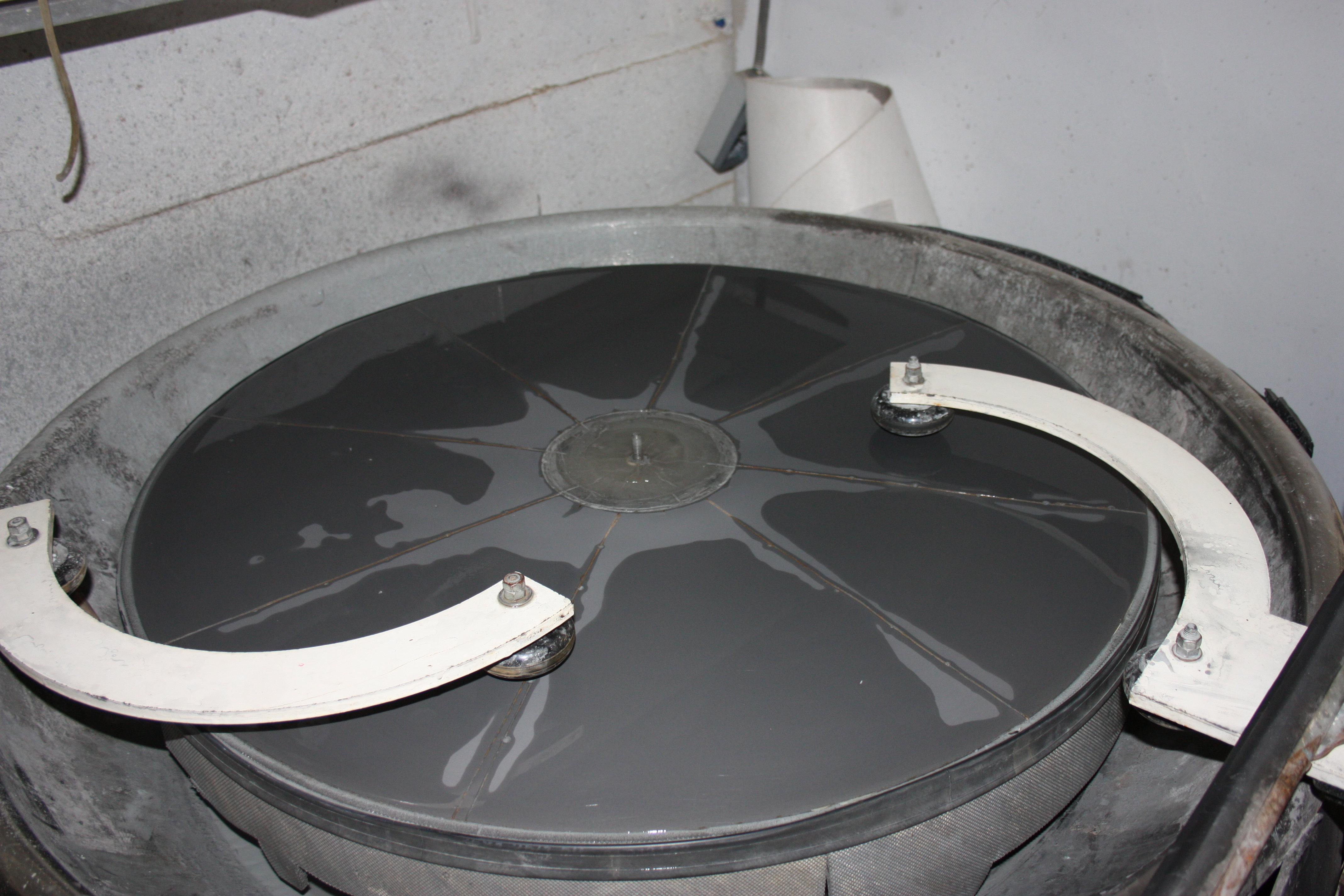

Et bien c'est une machine à " planétaire " , fabrication maison, elle me permet d'obtenir  automatiquement des surface planes à quelques microns pour réaliser des miroirs plans. Avant je passais mes journées à jouer au chat et à la souris miroir trop concave, miroir trop convexe….
