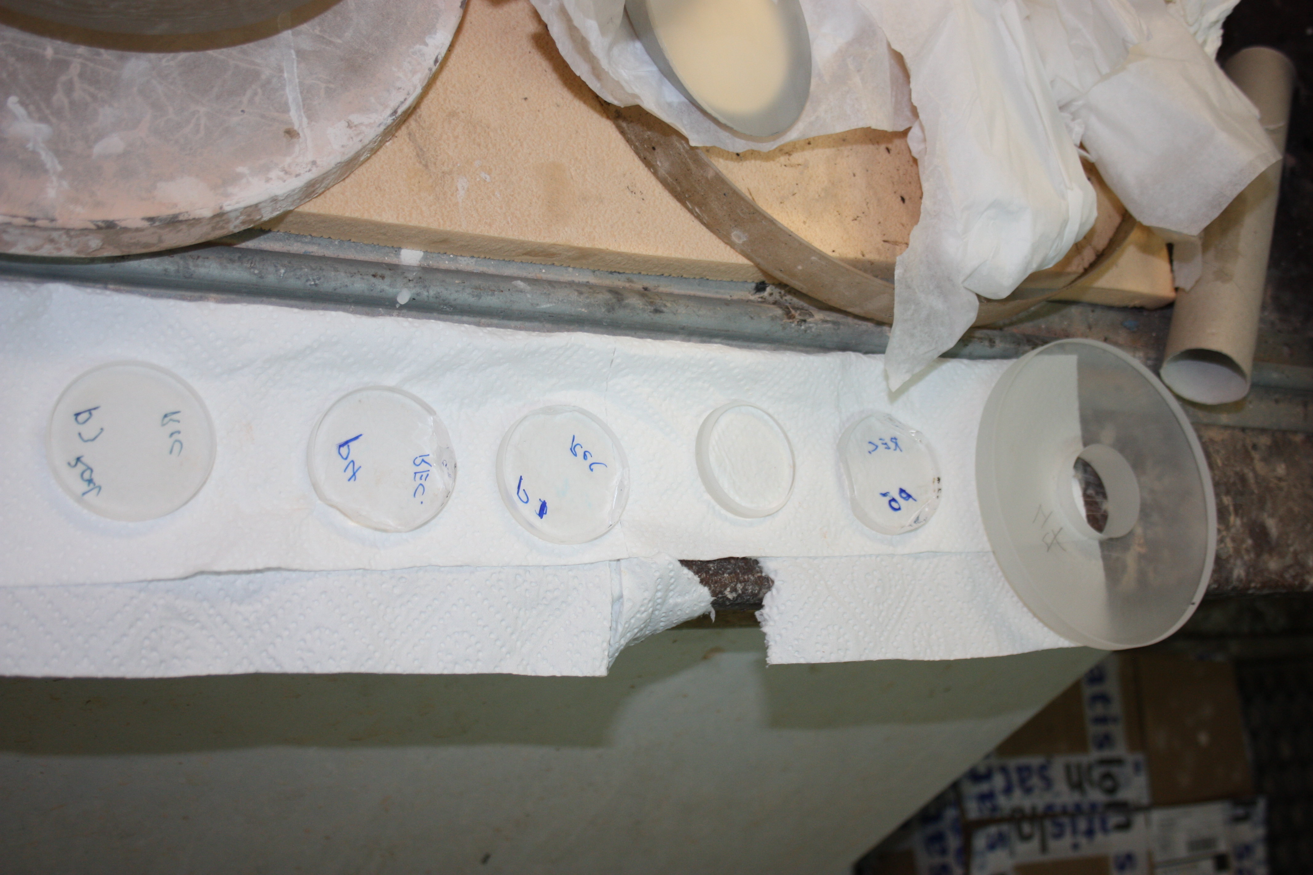

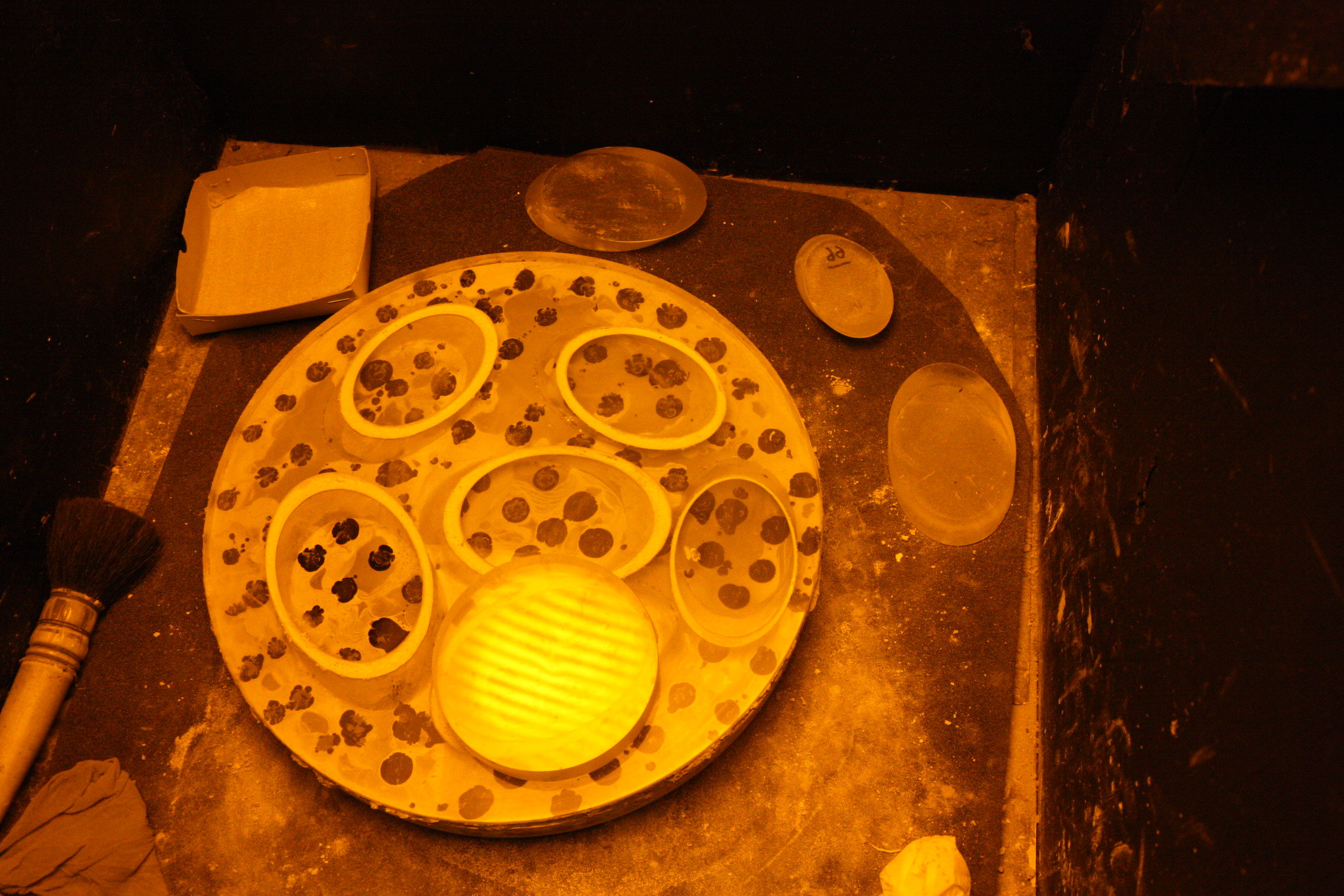

La petite voix espiègle : " oui d'accord cette machine de permet de faire des surfaces doucies planes mais après comment tu fais obtenir des miroirs plans ? "
humm je vois que tu ne t'intéresse pas qu'a trouver la meilleure offre sur internet de matos asiatique pas cher  ! mais que tu cherches à en savoir un peu sur le pourquoi du comment , je vais donc te montrer ;

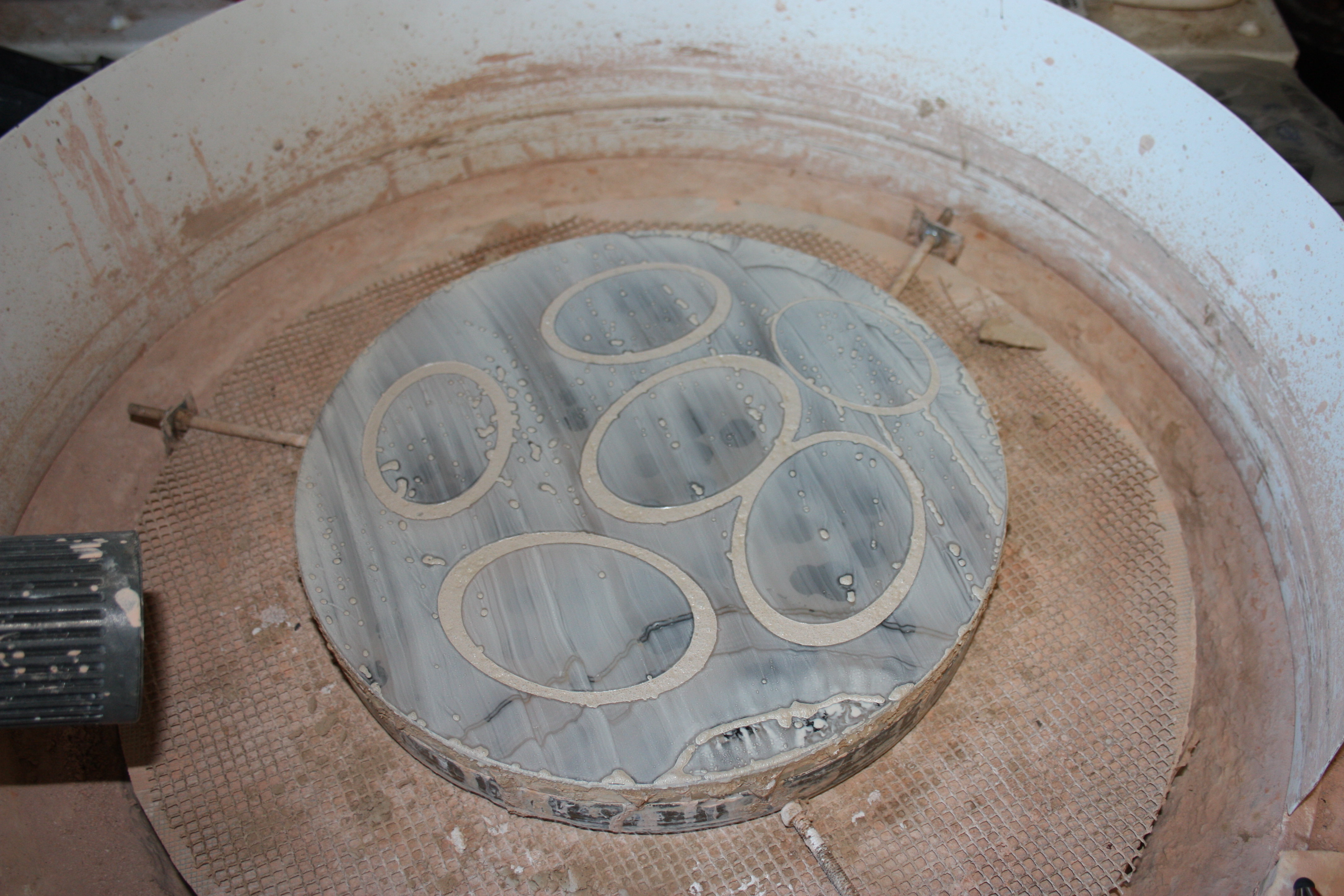

On poli les miroirs prédécoupés sur un bloc avec un outil subdiamétral pour polir tout en gardant  le travail de la machine à planétaire .
Et ça se passe toujours bien ? ( la petite voix )
non, je te passe les détails, j'ai utilisé un outil trop petit, trop longtemps, et du coup je me suis retrouvé avec 6 franges concaves sur le bloc, j'ai du bosser tout le we pour revenir à zero
( la petite voix ) c'est ça les histoires de délai alors ?
oui c'est ça !

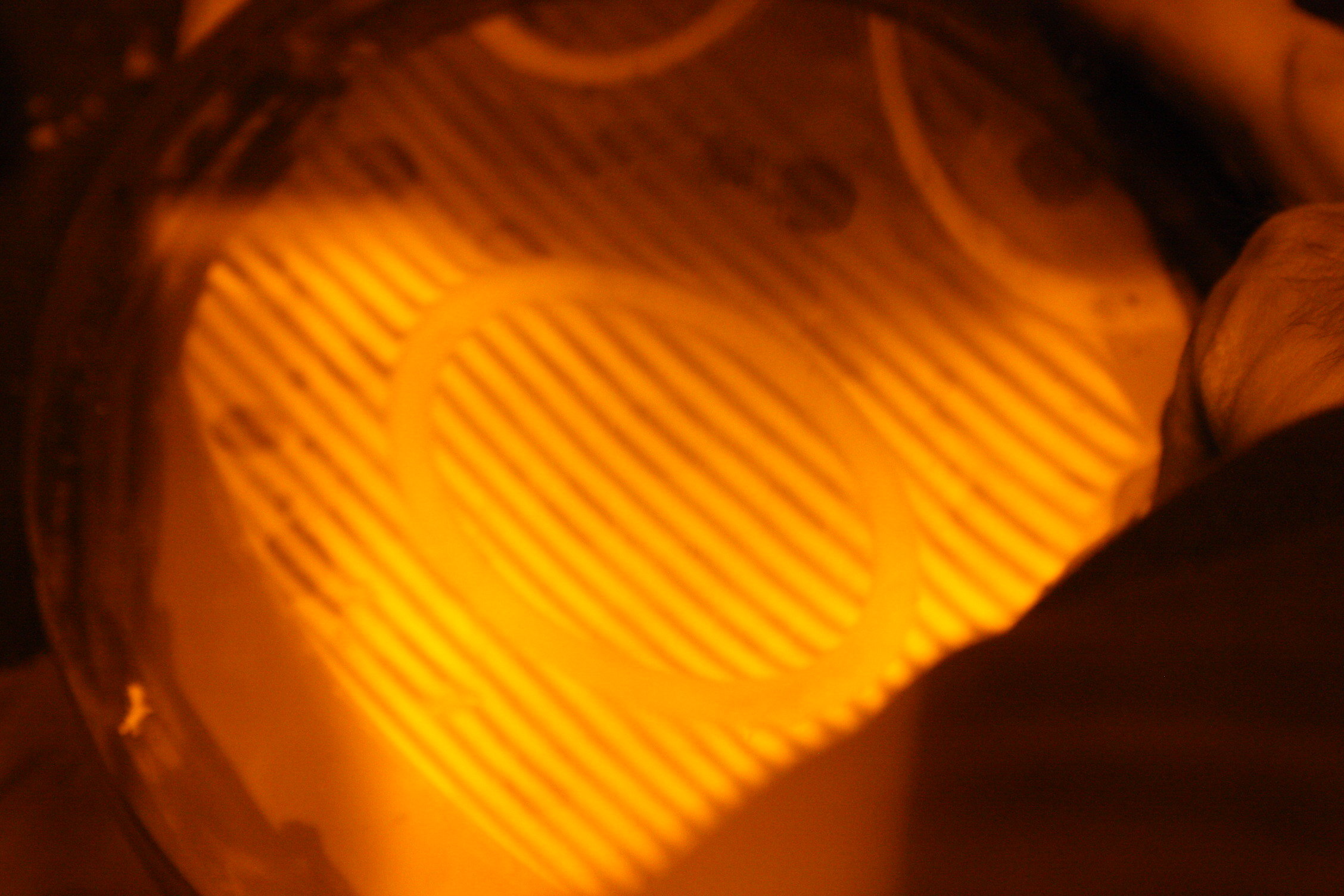

Ensuite on s'approche lentement de la surface plane avec un grand outil et on contrôle toute les demi heures
encore un peu concave, une demi heure de plus, et c'est terminé

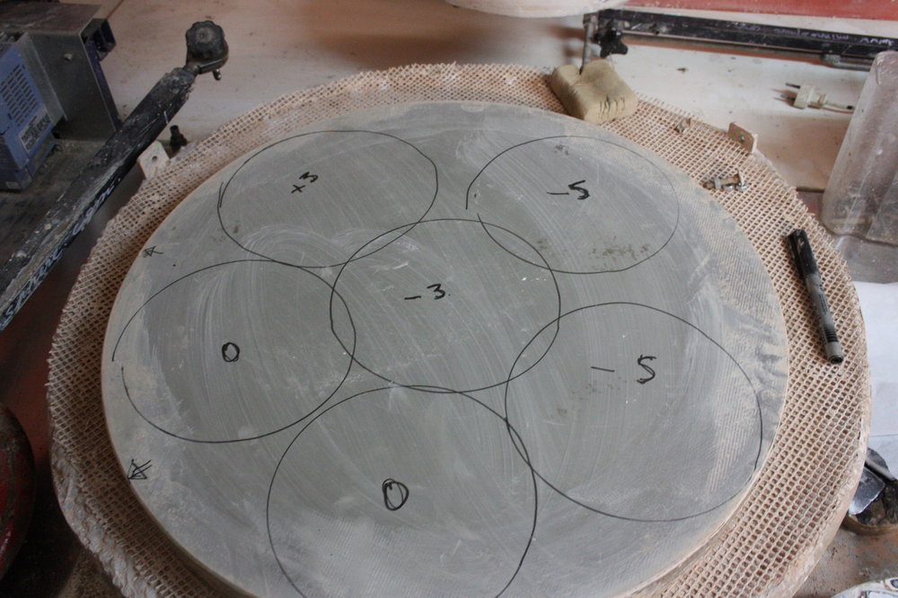

absolument pas, j'ai eu une mauvaise surprise , un 500 d'un client qui cachait de l'astigmatisme
Plusieurs jours à polir pour enlever l'ancienne parabole, pour voir apparaitre de l'astigmatisme, le dos avait soi disant été dressé plan, sauf que lorsque que j'ai vérifié, et bien ce n'était pas le cas du tout
Et par conséquent ?
Et bien au lieu de repolir , et paraboliser le miroir comme prévu, il va falloir, redresser le dos plan, redoucir la face, repolir la face, ici un coup de diamant pour réctifier1431836536_2019-02-2009_50_55.thumb.jpg.89fa63f1f98b8815d869e7d22a179ccf.jpg

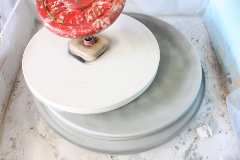

Et ici le douci final plan
doucissage de la face

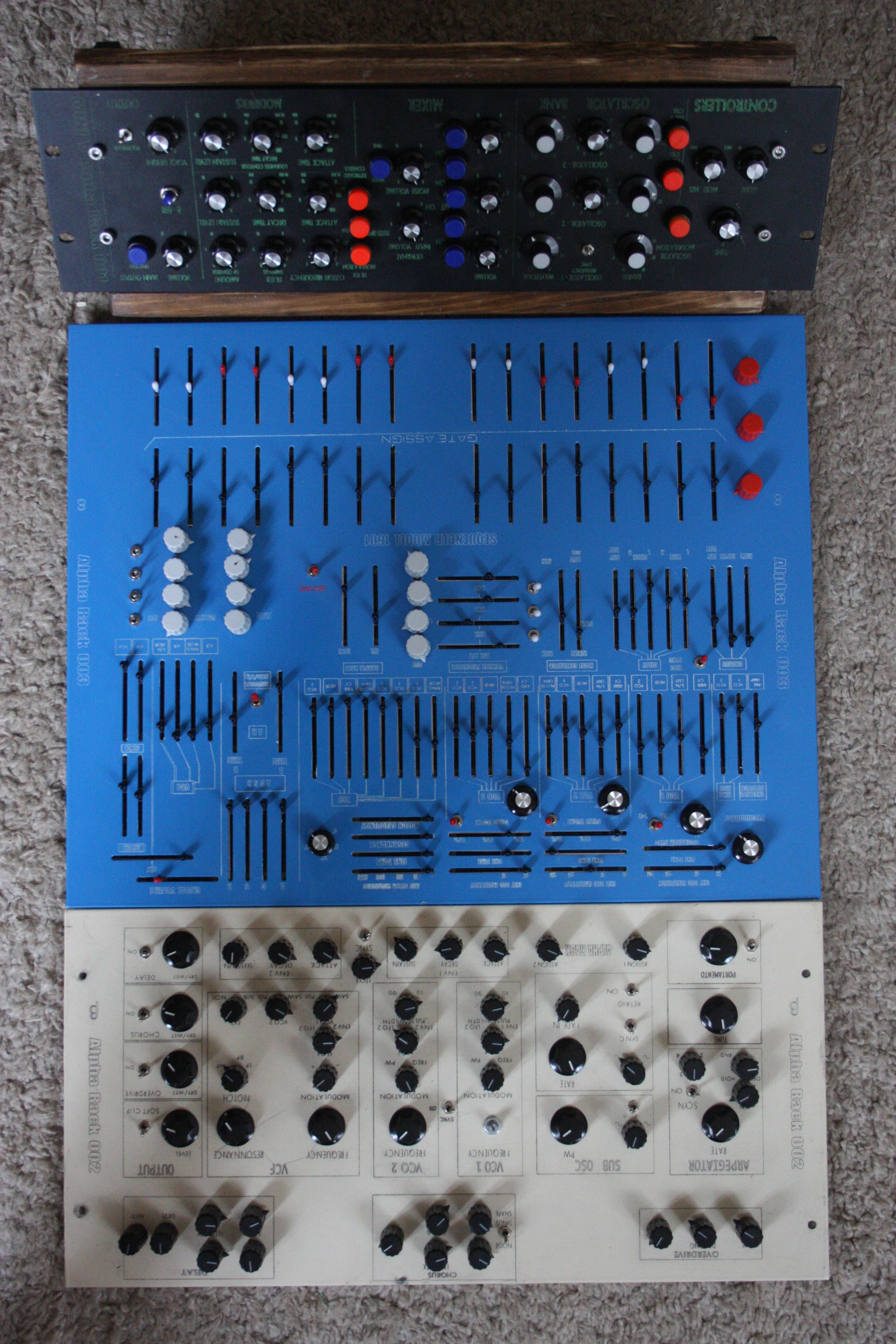

mais au fait, personne ne sait que je suis musicien à la base

oui bassiste mais pas que, fan de synthétiseurs depuis très jeune, j'en fabrique également

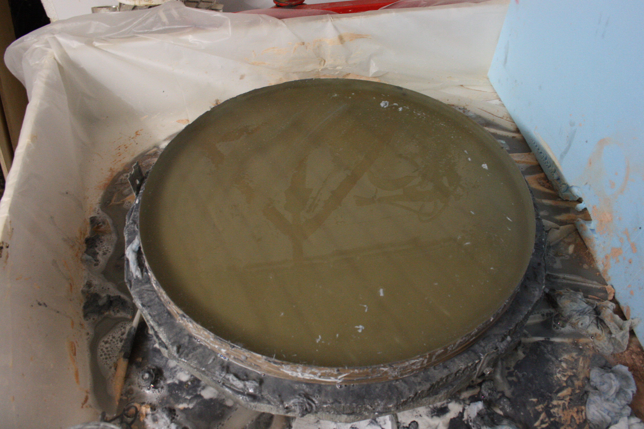

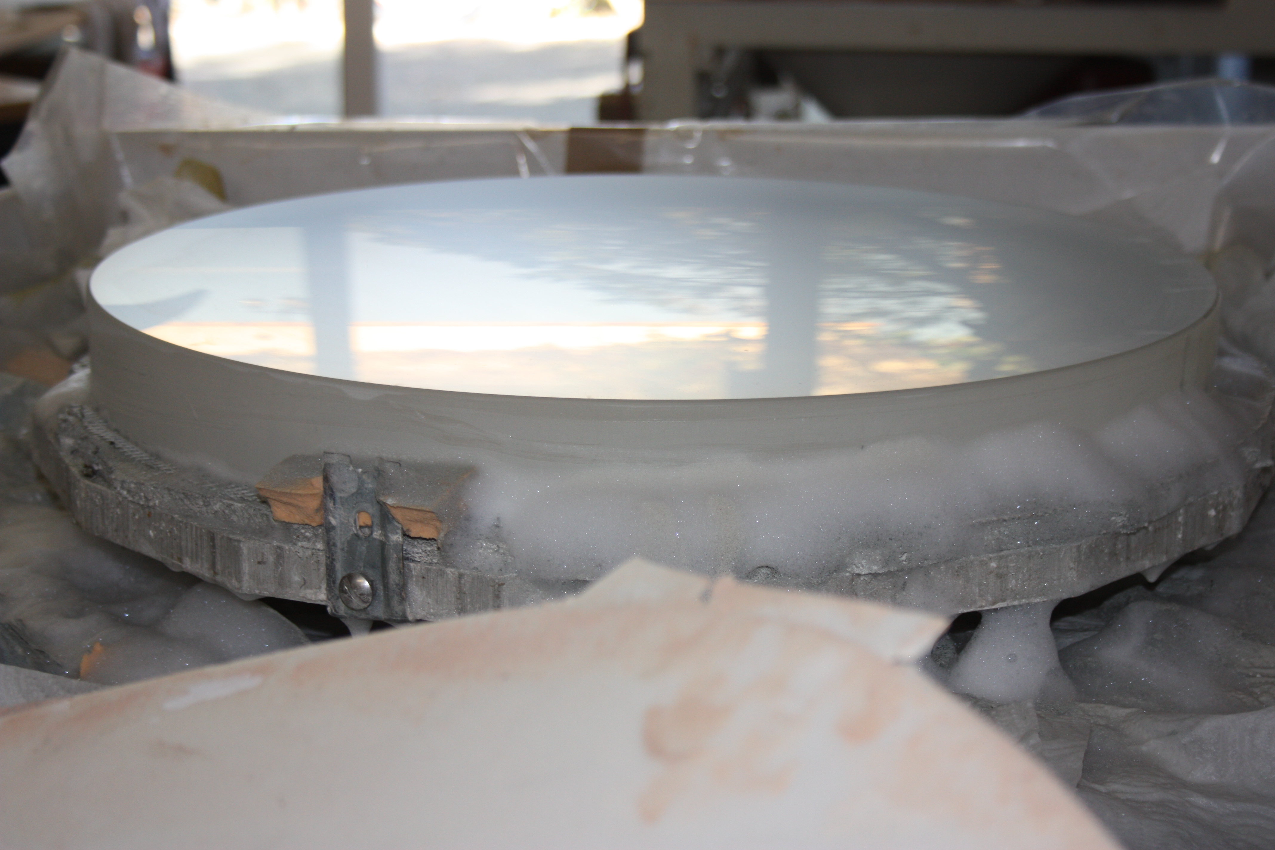

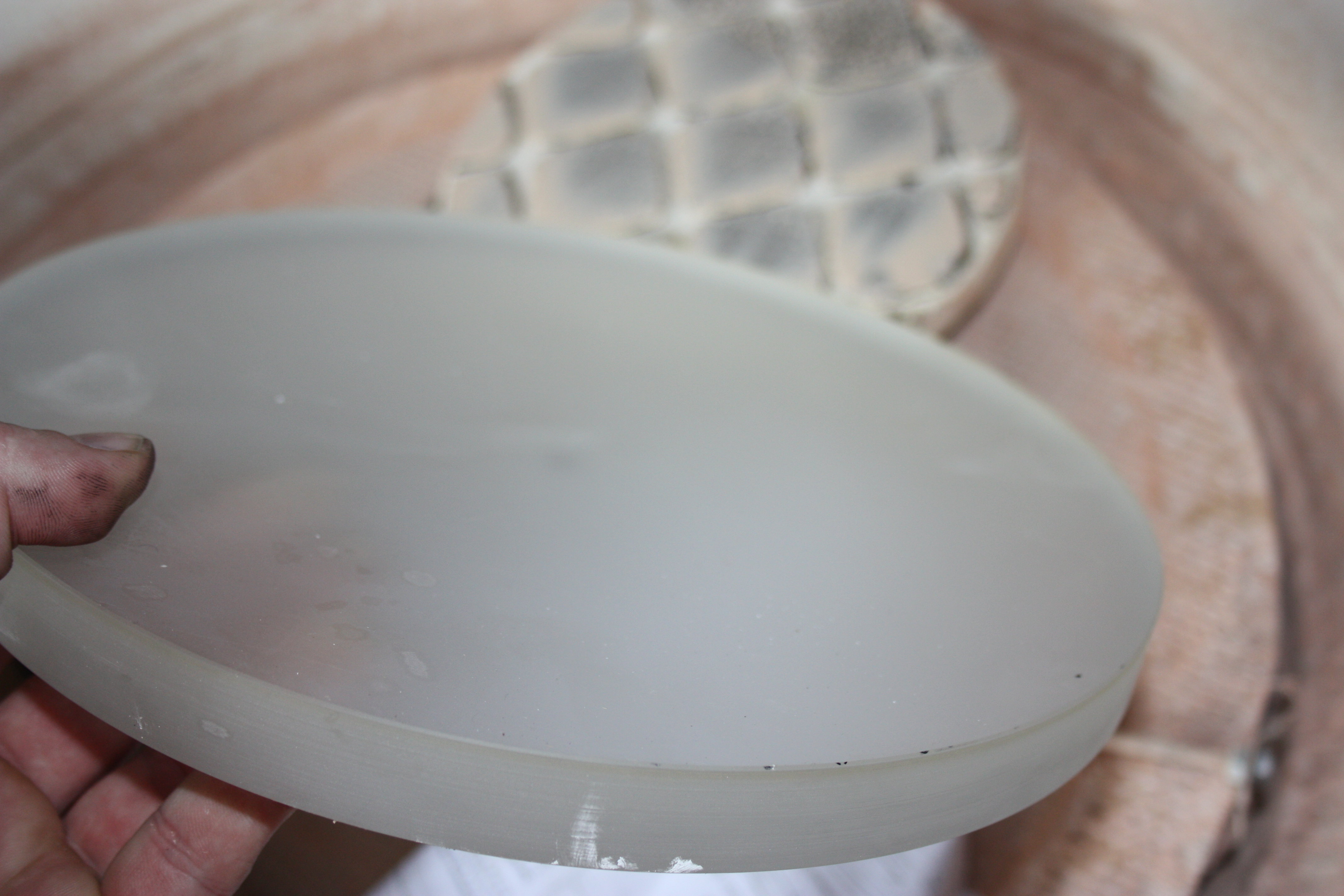

500 fd 3 ready for polishing ...
C est beau un miroir douci, non ?
fr.G
Share this post
Link to post
Share on other sites
Oh que oui ! On y voit même la nature s'y refléter !
Share this post
Link to post
Oui, il commence déjà à vouloir collecter de la lumière

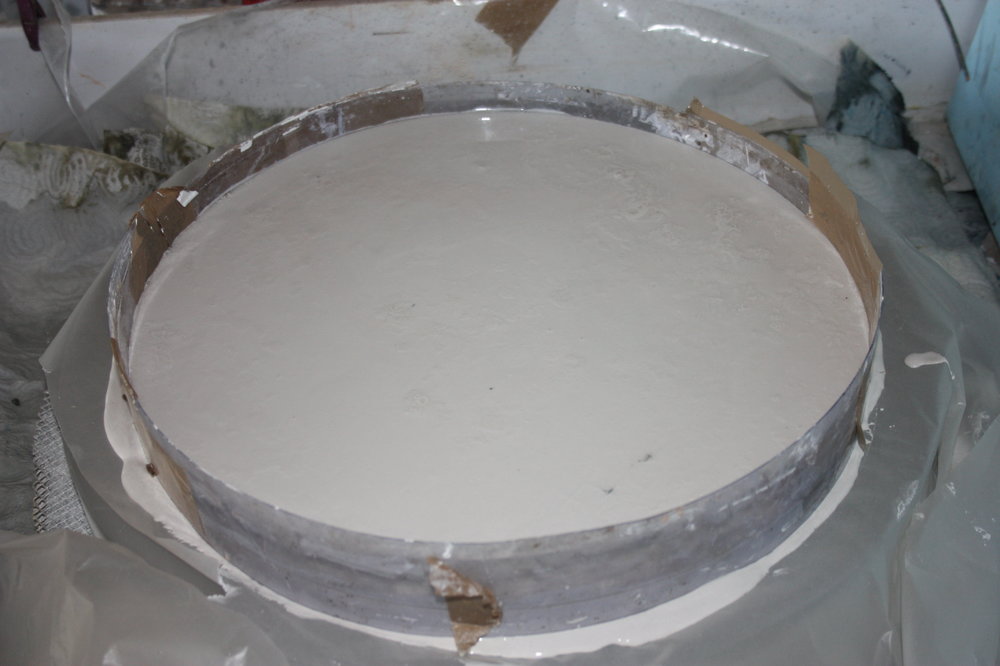

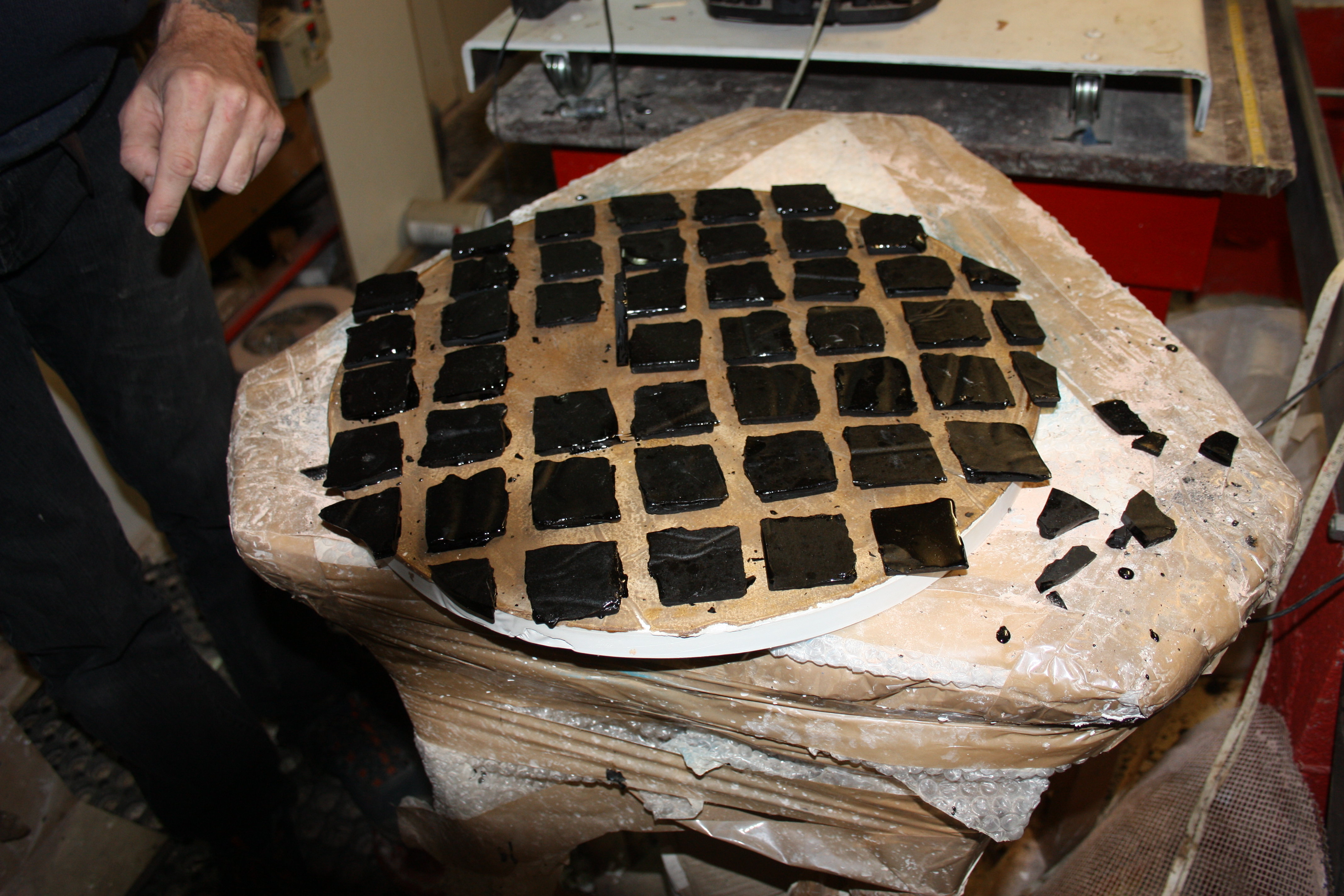

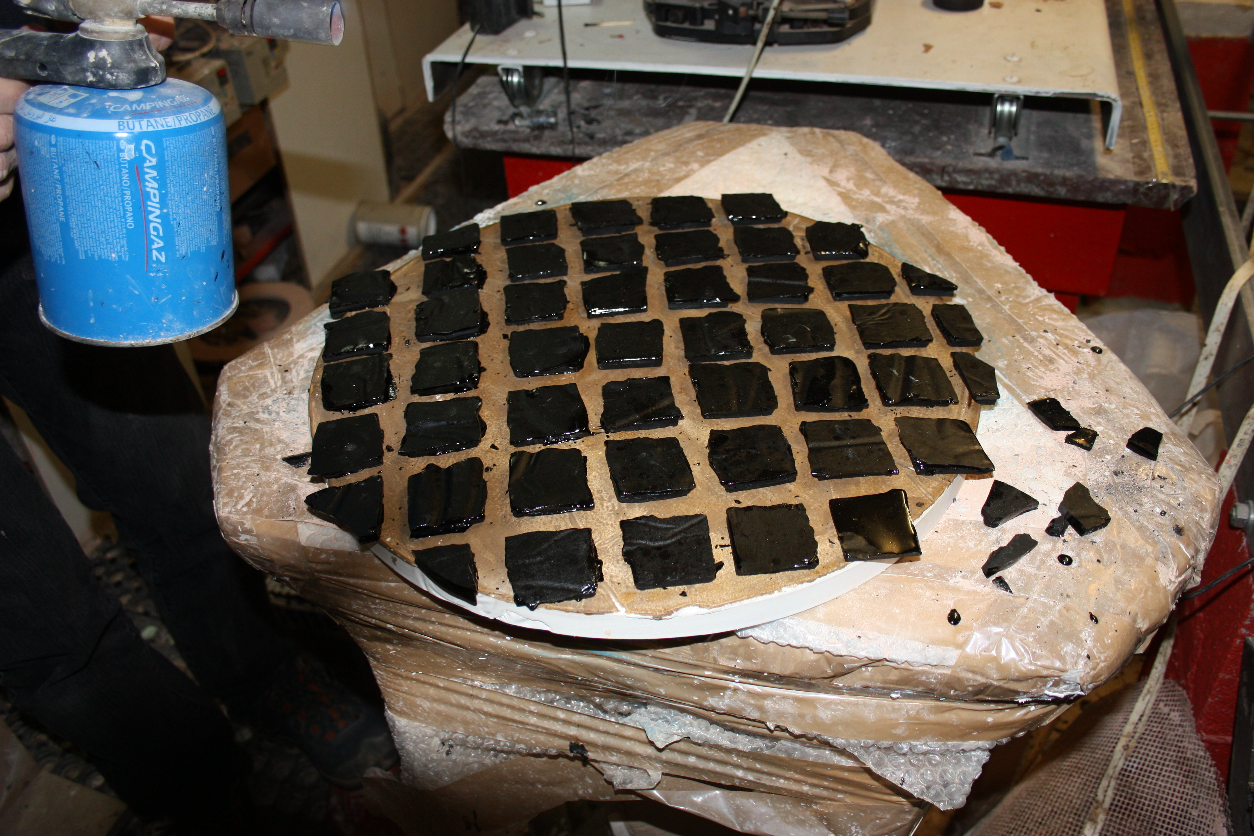

On enchaine sur un 500 f3 en quartz, il est douci, on va lui faire un bel outil de polisssage en plâtre
Ensuite, un petit badigeon de soupe de poix , puis collage des carrés
