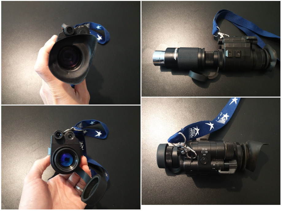

Voici ma config avec un oculaire de vision nocturne avec un tube GEN3 pour du NV (Night Vision, j'ouvrirai un topic sur le forum pour expliquer cette technique d'observation).
Oculaire de Vision Nocturne pouvant s'utiliser en afocal (ici avec un oculaire zoom Celestron 8-24mm) ou au foyer directement.

L'oculaire en mode afocal sur mon DOB400.

Oui kiwi74, j'y gagne. ;)
A titre d'exemple sans grossissement je vois des étoiles à l'oeil nu d'une magnitude de 4,3 dans mon ciel urbain (j'habite une commune limitrophe à Bordeaux). Avec l'oculaire de vision nocturne (sans télescope ni grossissement) je détecte des étoiles de magnitude 8,2. Donc le gain est considérable (presque 4 magnitudes).
Ensuite avec mon Dobson, je gagne environ 2 magnitudes. Même avec la lune, il est facile d'observer des amas (globulaires ou ouverts). Sur les galaxies et nébuleuses, j'y gagne toujours mais c'est plus variable en fonction de chaque objet et il faut y ajouter des filtres H-Alpha pour en tirer le plein potentiel.
Là ou il n'y pas d'intérêt à l'utiliser c'est pour le planétaire, la lune, et pour discerner la couleur des étoiles.
L'oculaire n'est pas plus gros qu'un ETHOS21mm, aucun fil, une batterie pour faire fonctionner le tube amplificateur. Pas de stacking ici, donc pas besoin de goto et on observe jusque dans le proche infrarouge donc certains détails sont invisibles à l'oeil nu même sous un très bon ciel.

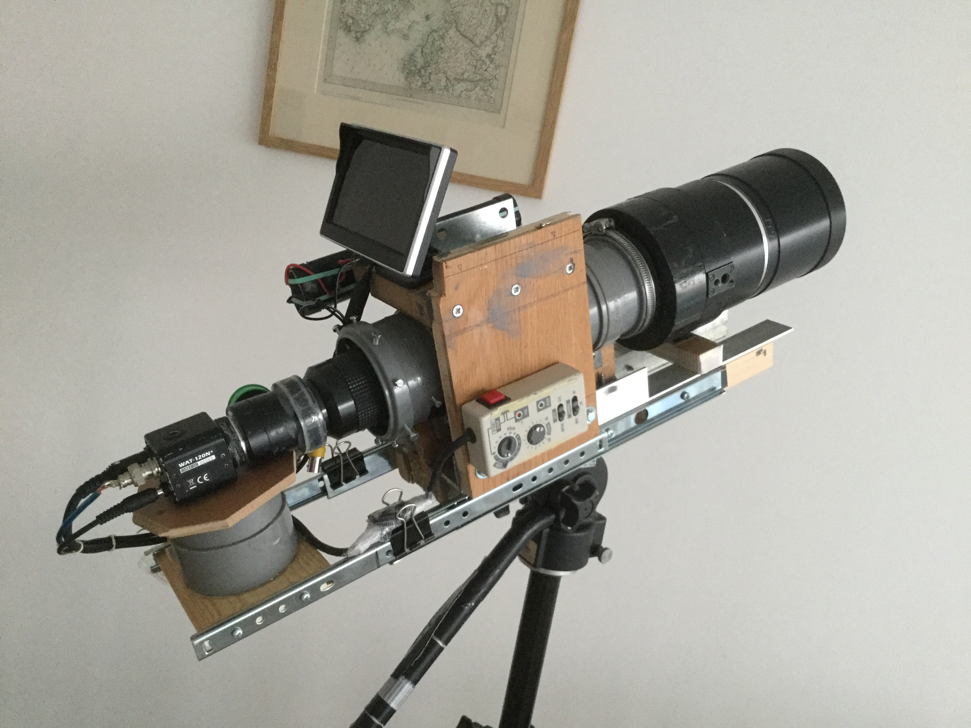

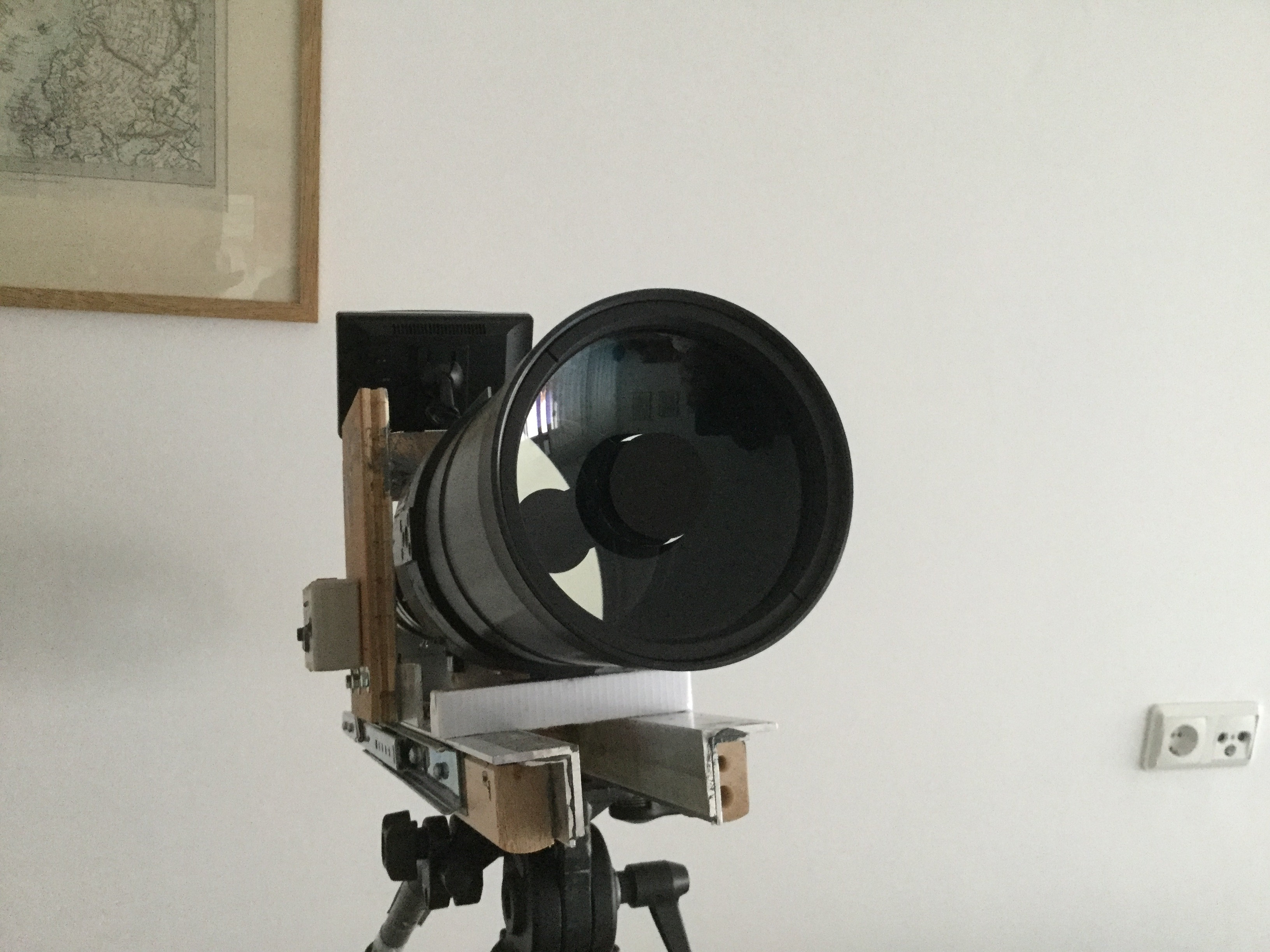

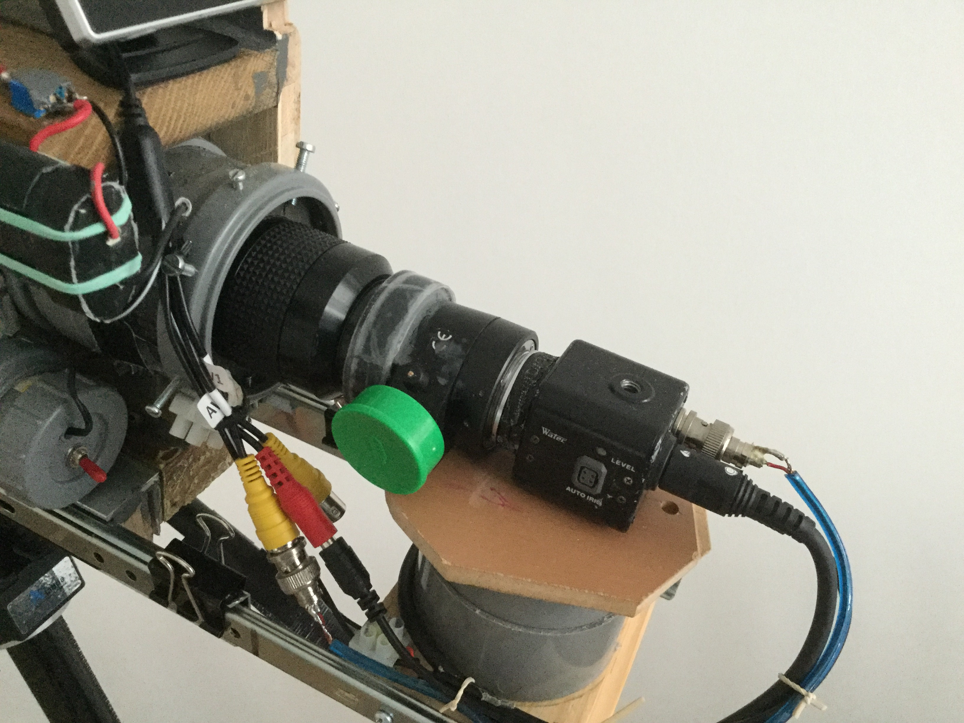

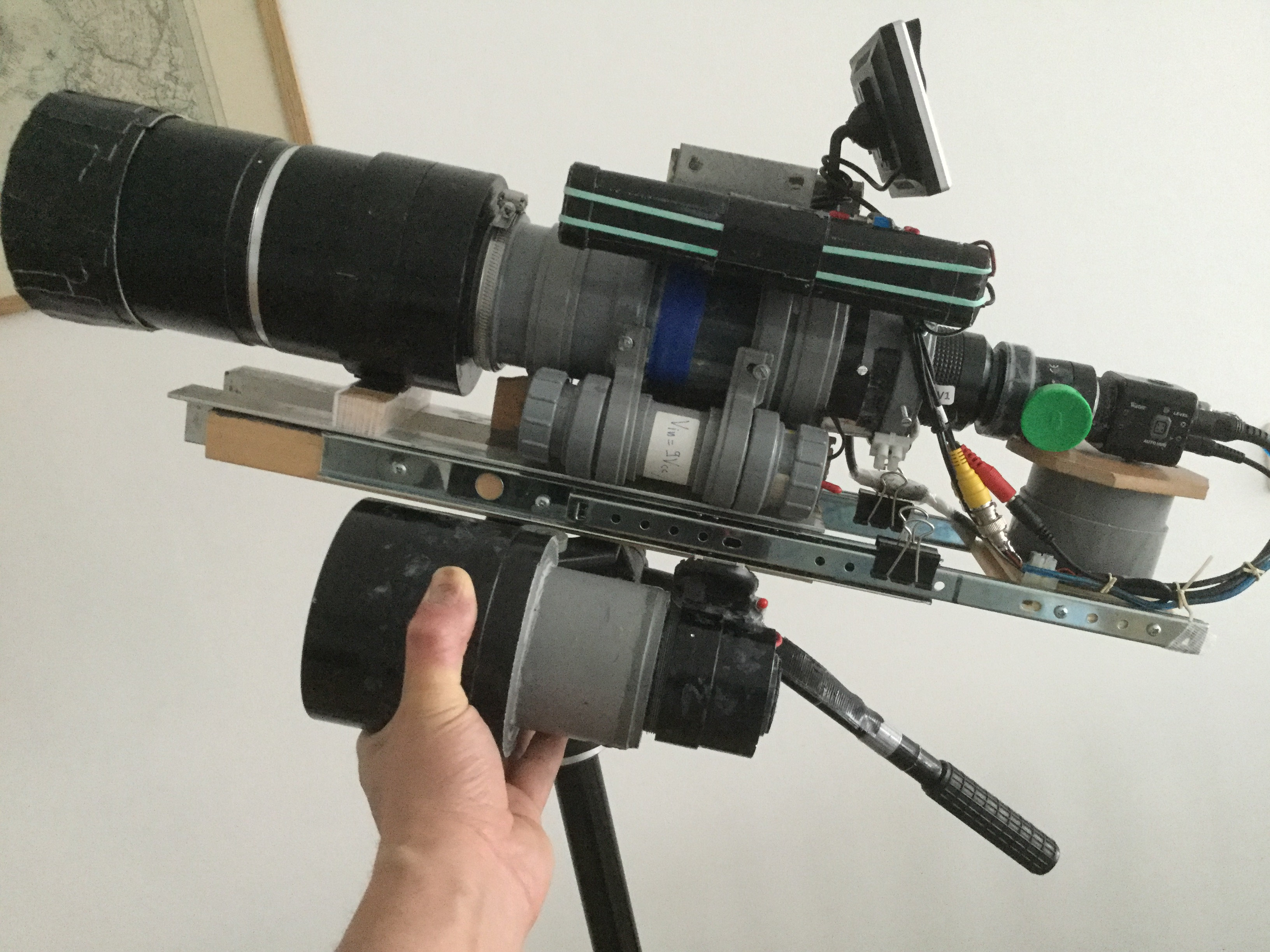

ici quelques photos de mes bricoles...
Ici 2 systèmes côte à cote:
le gros: la "ICCD du pauvre":
- objectif: un vieux Mak russe de chez MTO (100/700 (après bricolage dessus: originellement, 100/1000))
- premier étage: un tube amplificateur en cascade (3 étage): un P8079HP, utilisé autrefois entre autre dans des tanks anglais: photocathode S25, resolution 40 lp/mm, écran phosphore P20
- optique relais reprenant l'inage sur l'écran phosphore: oculaire 30mm (f/d environ 0.8)/objectif 6 mm (f/d environ 0.8)): rapport de reduction de 5.
- camera WATEC 120 n+
Ainsi je peux faire du stacking à différents niveau, permettant de jongler entre usage terrestre (video) et astro... jouer sur le gain, la correstcion gamma... tenter d'améliorer le SNR de l'ensemble...

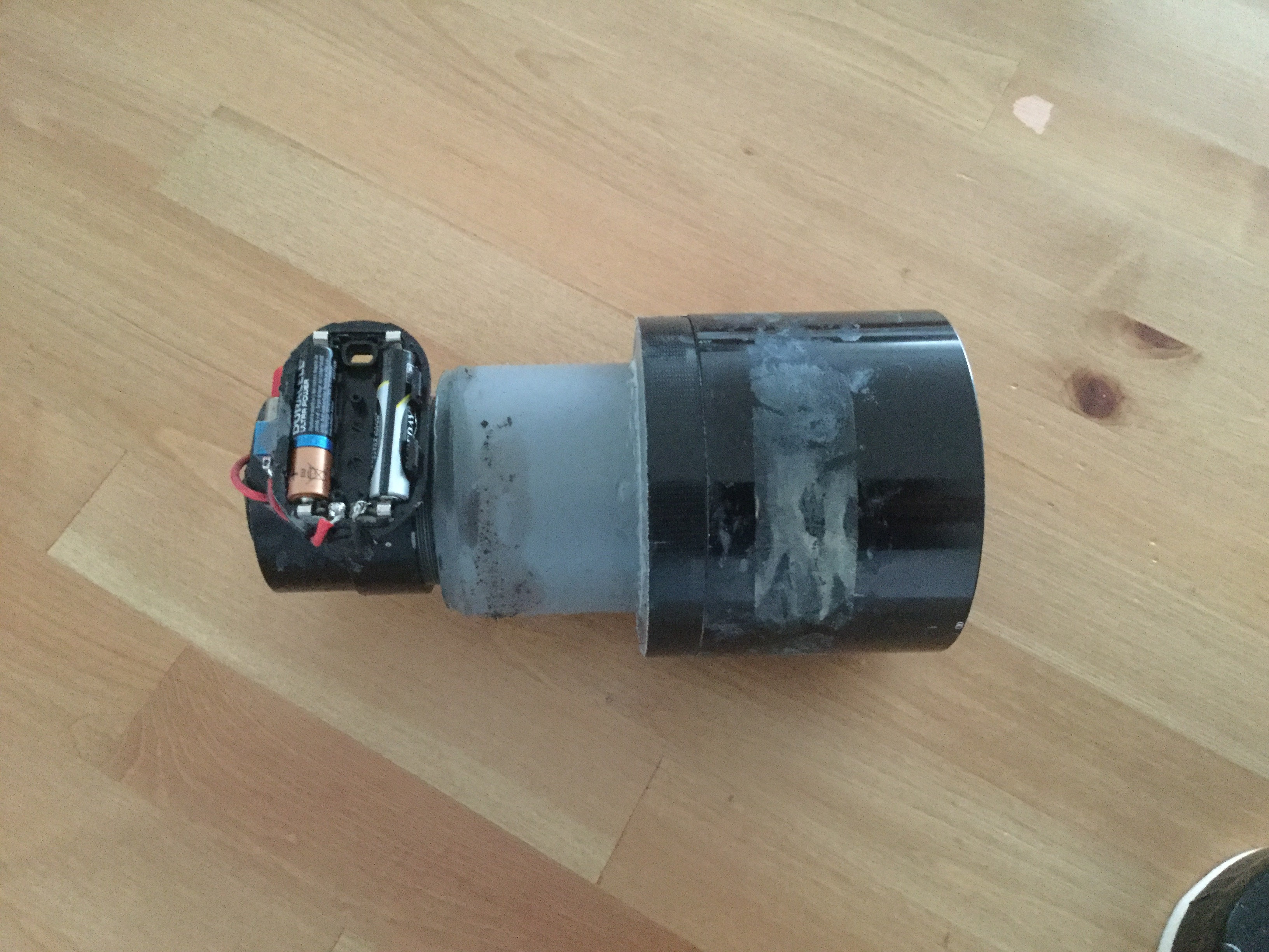

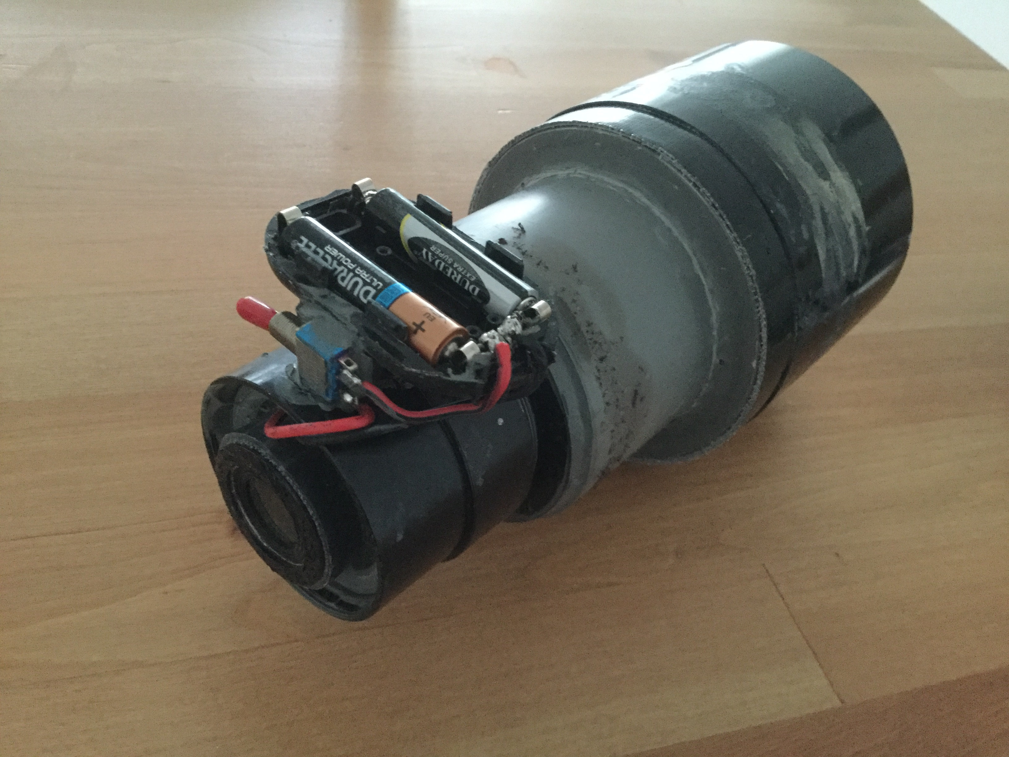

le petit en dessous: "monoculaire portable", plus classique:

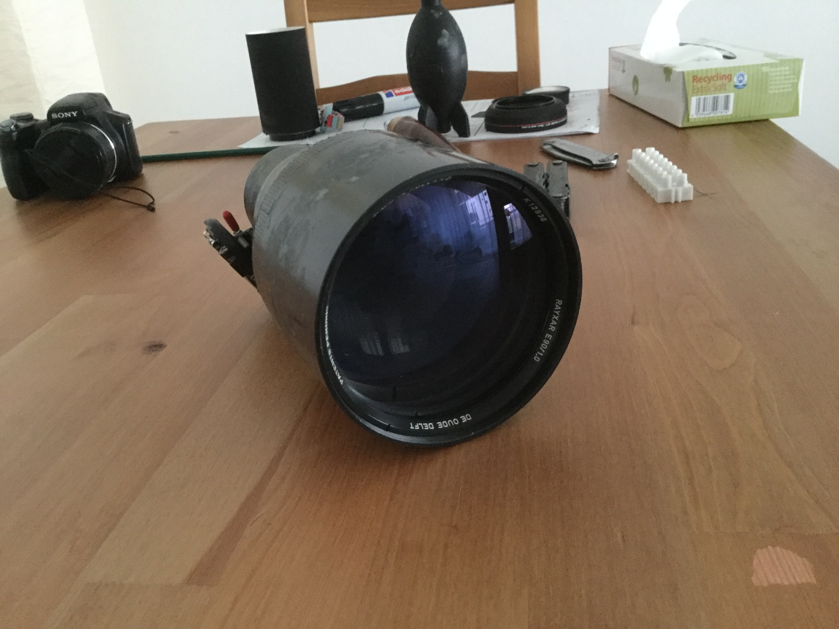

- objectif: un vieux objectif de chez De Oude Delft, utilisé dans les systèmes radiographiques médicaux: f/d=1, d=90 mm)
- tube d'occasion de "generation 3" de chez Litton: type MX10160, photocathode GaAS, resolution 64 lp/mm (de mémoire...)
- oculaire réchappé d'une paire de jumelle: environ 20 mm de focale:
(mise au point hélicoidale: dépiauter d'une carcasse d'un vieux téléobjectif...)
- G = environ 4.5.
et quelques details...
Ici, l'aimant vert est juste un petit truc qui permet de maintenir l'iris de l'objectif (seconde lentille du système relais) ouvert en permanence sans devoir l'alimenter électriquement (objectif computer à iris "électrique")... ca permet d'économiser sur les batteries...
ici le monoculaire gen III
Bref, plein de trucs à bricoler et découvrir avec cette "discipline" là...

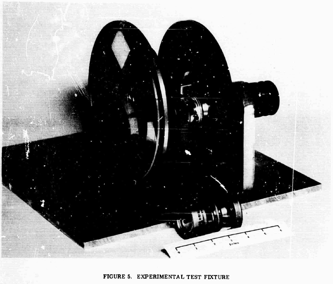

il y a une heure, JOKO a dit :

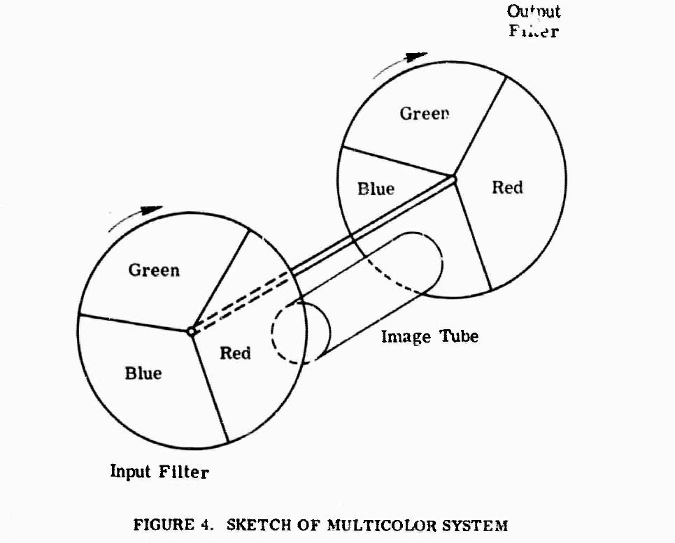

Oui, JOKO, c'est vrai que la recherché de la vision couleur dans le domaine des NV, c'est le Saint-Graal actuel, après être passé de l'écran vert classique, au "phosphore blanc" permettant de retrouver une vision monochrome N&B plus classique (perso, le vert ne m'a jamais gene, que ce soit en usage astro ou terrestre...), on se dirige maintenant vers la couleur, comme tu le mentionnes...
Mais le concept appliqué aux intensificateurs d'images existe depuis super longtemps en fait, mais à été remis au gout du jour technologiquement parlant par la companie que tu cites....
en 1968, ca bossait déjà dessus, chez les américains, entre autres...
https://pdfs.semanticscholar.org/e85c/6418df28b774d0b48366bdde752e9e68f1ae.pdf
voir p. 6, fig. 4 et 5 et par. 2.1 "True color display", par exemple... (photos en fin de ce post...)
Ce qui est intéressant, c'est que avec ce que technologiquement, le hobbyiste un peu perseverant a à sa disposition, il y'a moyen de reproduire ces experiences d'antan et d'appliquer les concepts pour nos propres usages... ;)
