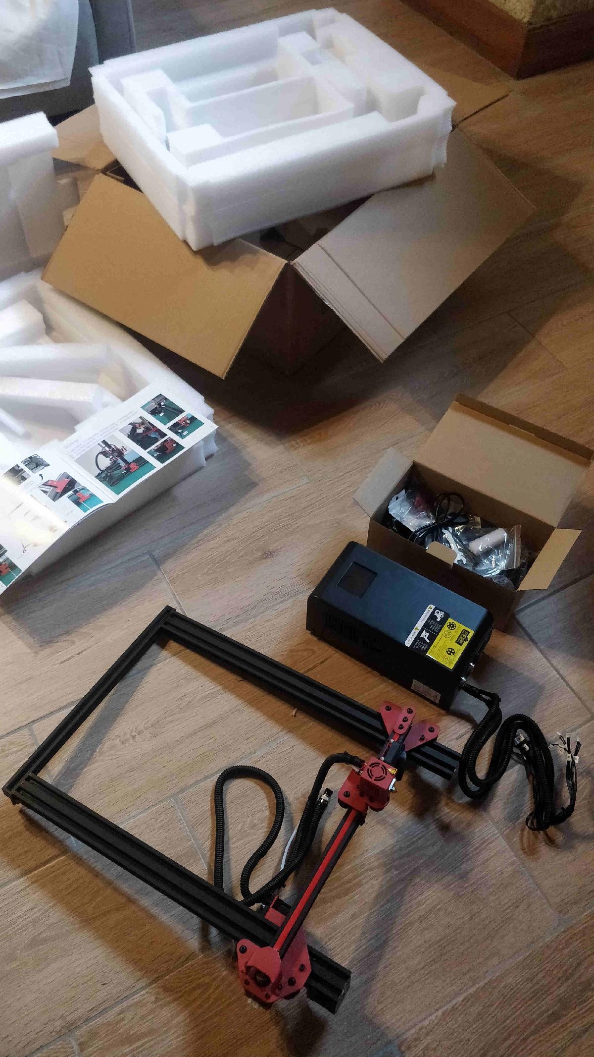

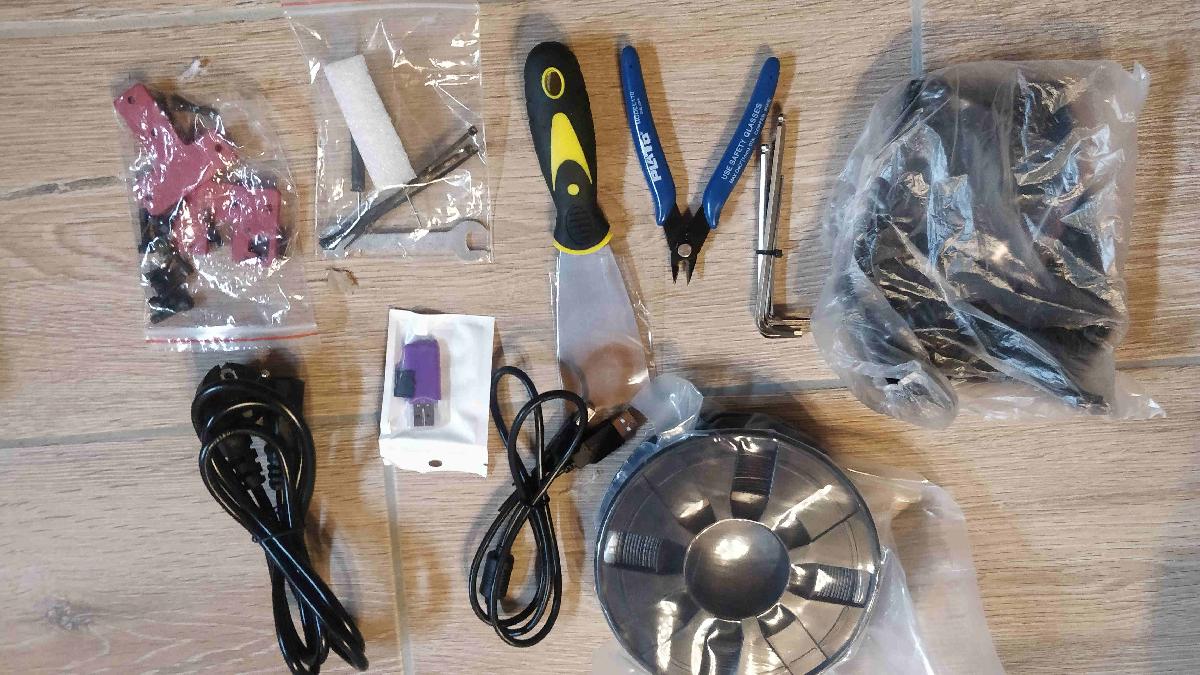

gehelem Posté 27 novembre 2018 Auteur Posté 27 novembre 2018 Merci Ça permet de patienter... C'est quoi ?
bemo Posté 27 novembre 2018 Posté 27 novembre 2018 c'est une moitié de bobine de filament masterpool, ils vendent le filament sans bobine, un peu plus écolo, pas de bobine à jeter.... sinon les photos du déballage et montage, un vrai plaisir cette machine !

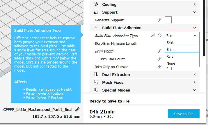

Malik Posté 27 novembre 2018 Posté 27 novembre 2018 Ce que tu appele Le Brim sert à éviter le décollement de la pièce pendant l’impression. C’est pas infaillible non plus... super resultat pour une première !
bemo Posté 27 novembre 2018 Posté 27 novembre 2018 et ici la voilà en action : https://1drv.ms/v/s!AlDkZrpMCqyOg48OhVrC66eGUw4wJQ https://1drv.ms/v/s!AlDkZrpMCqyOg48QbxPH0znGaxCXZw https://1drv.ms/v/s!AlDkZrpMCqyOg48P2VD7ZryO5ilJOg

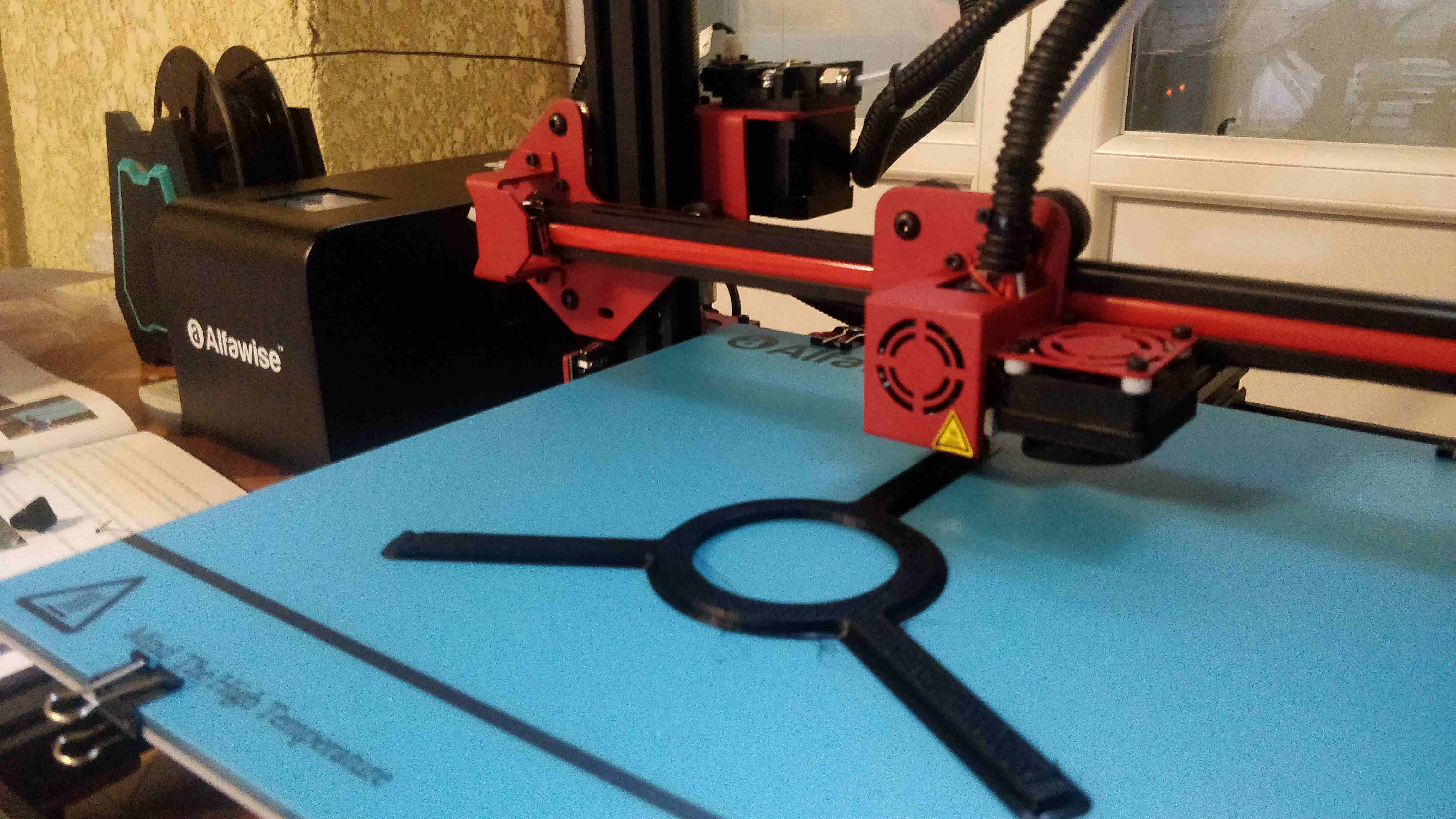

bemo Posté 27 novembre 2018 Posté 27 novembre 2018 et voilà.... suffit de demander..... Et oui Malik, voilà l'option que j'ai utilisé, ça a très bien fonctionné, y compris pour la 2ème partie qui est en cours, mais qui va durer 8h au moins..... c'est comme l'astro faut de la patience !!!!

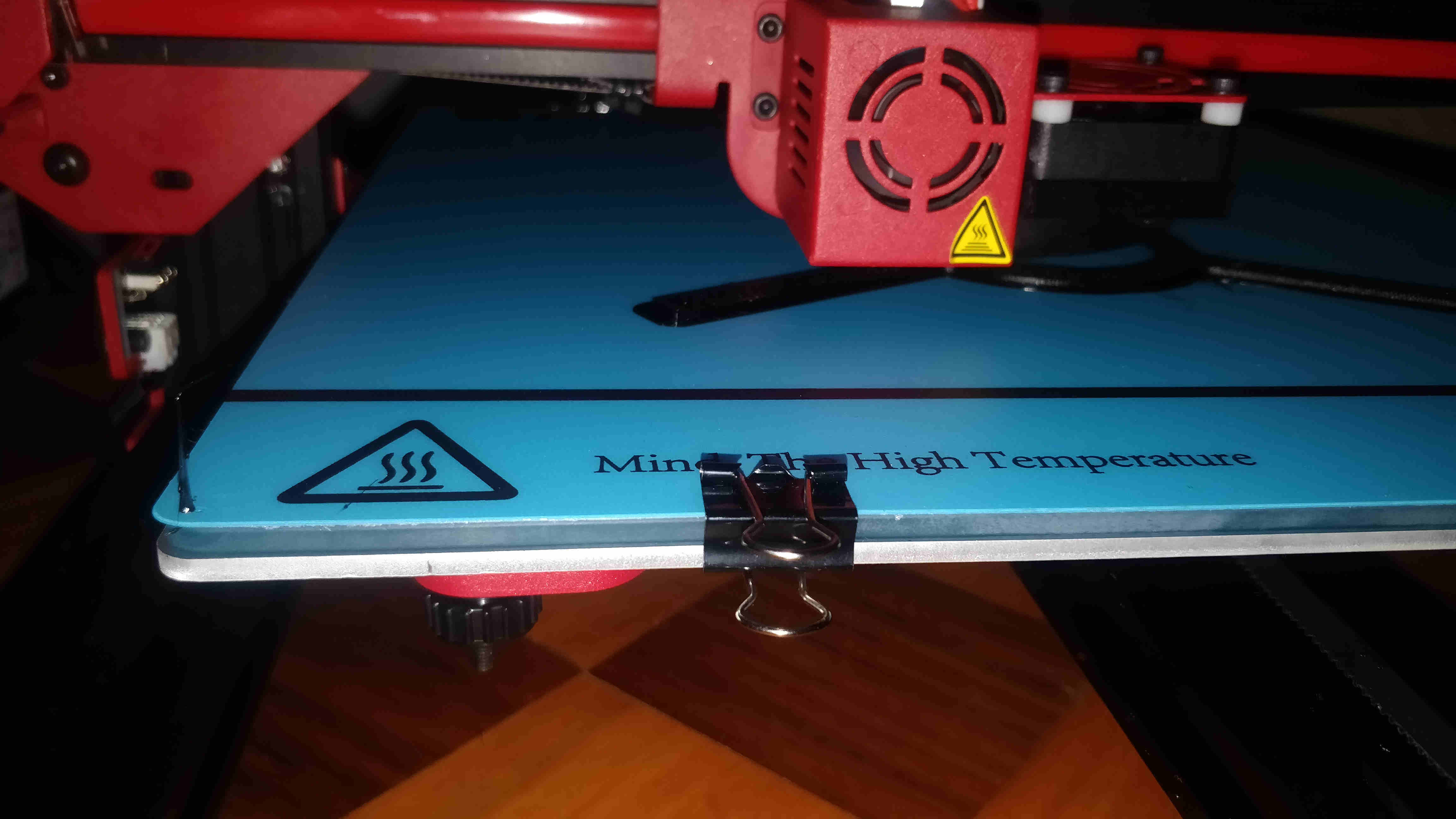

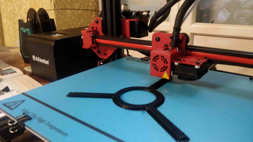

bemo Posté 27 novembre 2018 Posté 27 novembre 2018 Le 27/11/2018 à 10:36, Malik a dit : C’est quoi comme revêtement sur le plateau ? Voir davantage il y a deux faces utilisables, d'abord il est chauffant, là je le chauffe à 60°, mais c'est réglable, et une face vitrée et l'autre c'est un plastique, donc on le met du côté ou l'on veut, pour l'instant je n'ai utilisé que le coté plastique. voilà une image ou on le voit pas trop mal, en plein travail pour la 2ème partie de la bobine.
Malik Posté 27 novembre 2018 Posté 27 novembre 2018 ok ca ressemble au plastique de ma tevo tornado, si c'est bien le meme il va se decoller par endroit et faire de grosse bulles... autant utiliser directement la face en verre qui ne bougera pas
bemo Posté 27 novembre 2018 Posté 27 novembre 2018 Le 27/11/2018 à 10:45, Malik a dit : ok ca ressemble au plastique de ma tevo tornado, si c'est bien le meme il va se decoller par endroit et faire de grosse bulles... autant utiliser directement la face en verre qui ne bougera pas Voir davantage d'ac, merci du conseil, et coté verre, besoin de mettre de la laque pour améliorer l'adhérence ou ça marche direct ?
Malik Posté 27 novembre 2018 Posté 27 novembre 2018 laque quasi obligatoire par contre et ca marche a merveille, et ca fait une finition lisse brillante avec le verre
bemo Posté 27 novembre 2018 Posté 27 novembre 2018 ok, ça marche, je vais en acheter, je pense aussi que la U20 est un clone de la Tevo comme de la CR10, elles sont toutes construites sur la base des mêmes plans open source je crois, et d'autres encore... As tu fait des modifs dessus ? L'alim par exemple pour la sécurité ? Et les buses, faut il en changer souvent ? Ou autres pièces d'usure à prévoir ?
Malik Posté 27 novembre 2018 Posté 27 novembre 2018 logiquement t'as du recevoir quelques pieces de rechange : buse, tuyau guide du filament, et d'autres trucs Pour l'instant j'ai rien changé à part ce foutu revetement en plastique, je n'avait pas d'autre face en verre dans ma version donc j'ai acheté une vitre coupée aux bonnes cotes chez brico si, un truc qui me manque c'est de quoi deboucher la buse, je bricole avec un trombonne quand ca arrive mais c'est trop epais.. les erreurs a eviter au debut : installer la machine dans une piece a temperature 20 degré c'est bien, faire en sorte que la bobine se dévide en tournant comme il faut, sinon ca s'emmele ca fait des noeuds et ca foire tout

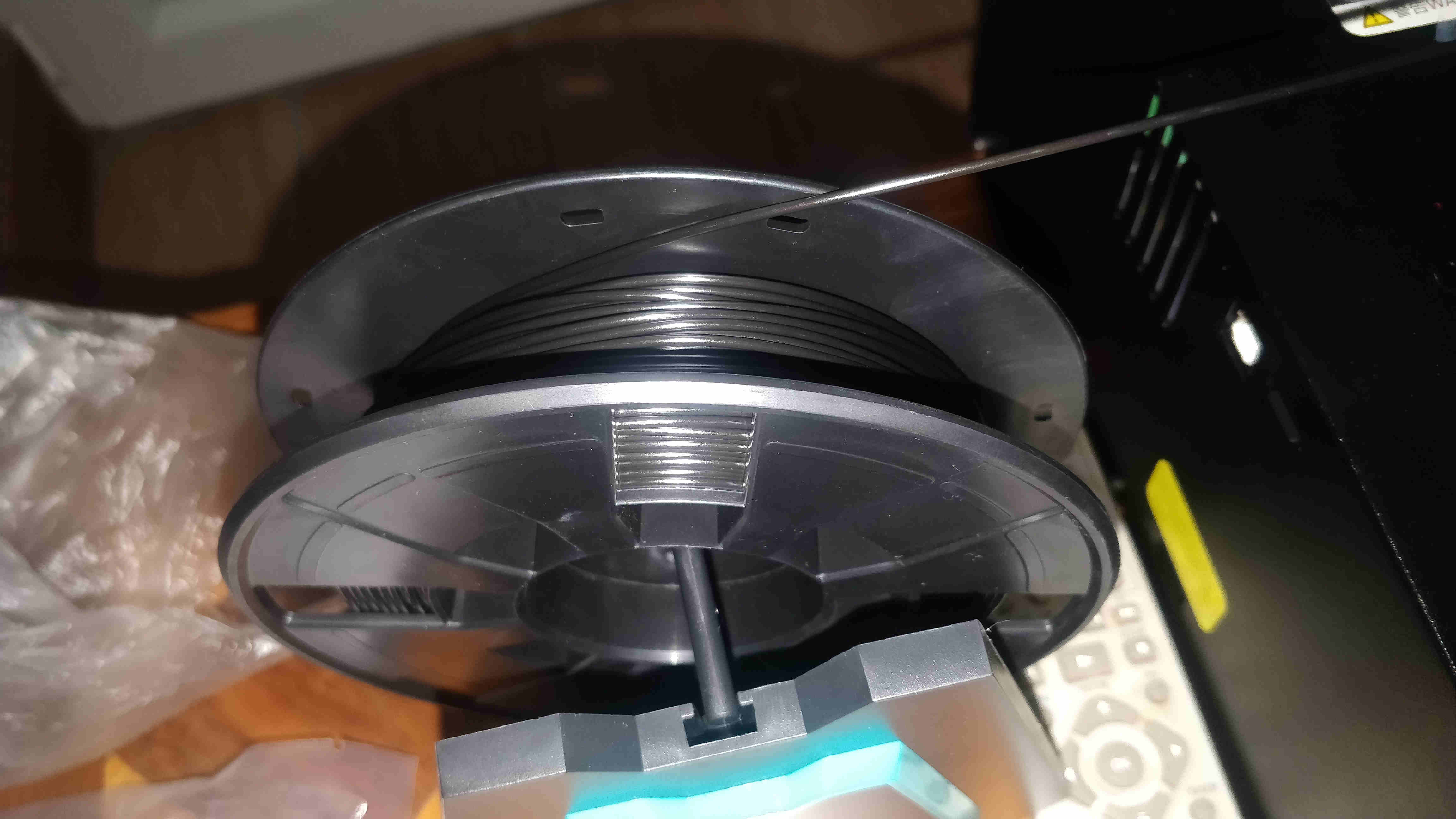

bemo Posté 27 novembre 2018 Posté 27 novembre 2018 ah si, si, la bobine est livrée avec je crois 200 grs de filament, je sais pas trop évaluer la quantité mais j'ai lu ça dans un post, moi j'imprime une bobine qui me servira pour les filaments que je vais commander chez mastertools, ils sont livrés sans bobine ce qui évite de jeter une grosse bobine plastique vide à chaque fois.... sinon y a bien une bobine livrée, et en principe quand on commande les filaments sont livrés avec encore leur bobine à jeter ensuite.... pas trop écolo ça... en fait elle est vraiment prête à l'usage... là j'imprime avec la bobine d'origine et ça consomme vraiment pas beaucoup... voilà une vue plus complète, la bobine, et l'ensemble

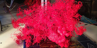

JMDSomme Posté 27 novembre 2018 Posté 27 novembre 2018 @ Malik et bemo: gaffe quand même: on ne laisse jamais un imprimante bosser toute seule, ça peut créer des catastrophes .... en particulier: objet se décolle du support, la tête continue à débiter du fil.... et ça tourne mal: Certains ont donc des caméras de surveillance dans le garage, voir des applis pour surveiller ça sur smartphone et contrôler la mise hors tesnion si nécessaire.

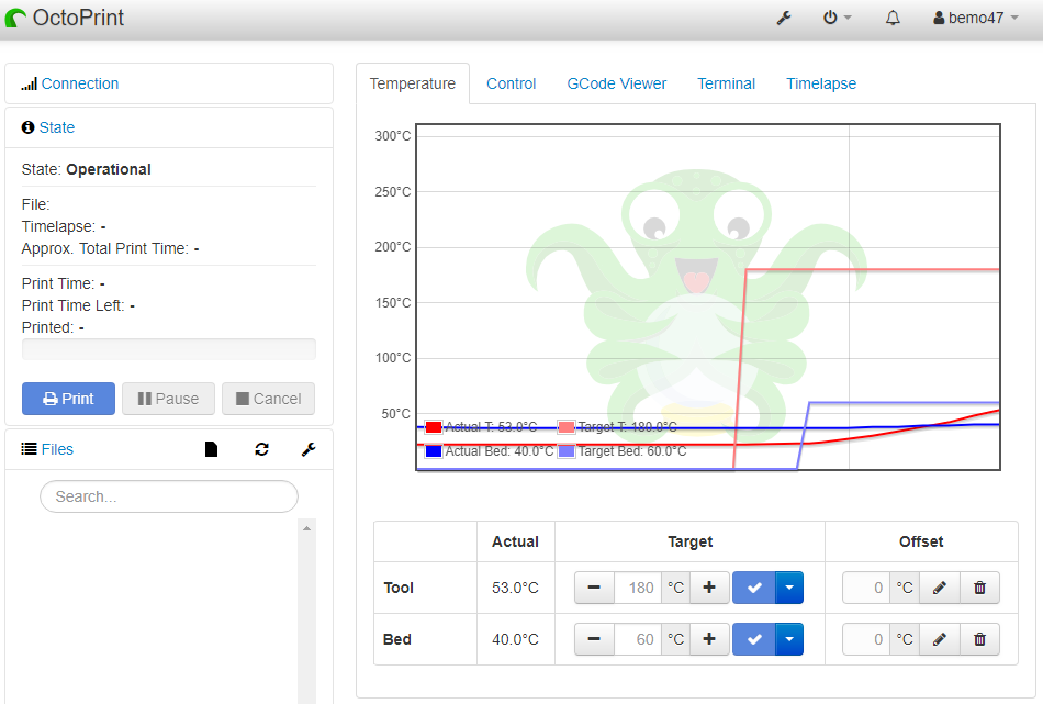

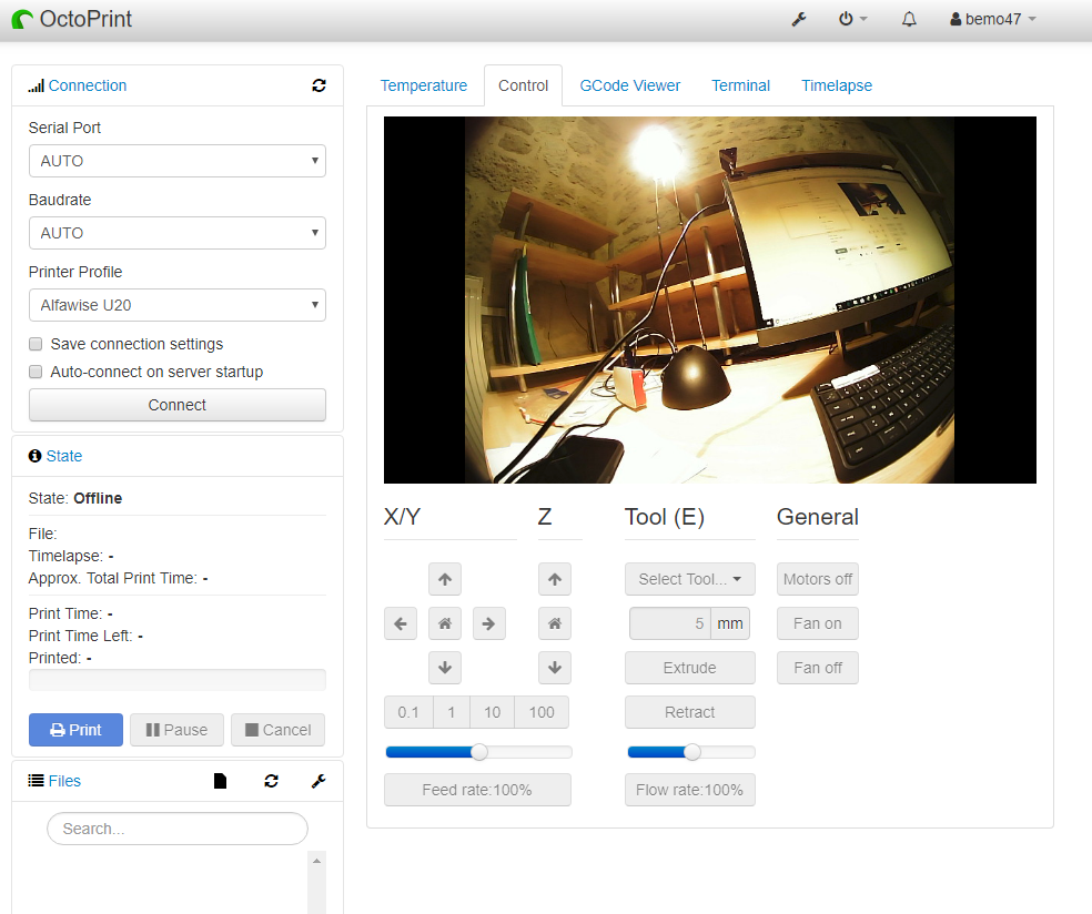

bemo Posté 27 novembre 2018 Posté 27 novembre 2018 ben justement j'ai un PI3 et une caméra qui font rien, et je suis en train de regarder comment faire ça... j'ai trouvé Octoprint, ça doit être bien non ?
JMDSomme Posté 27 novembre 2018 Posté 27 novembre 2018 Je crois que c'est ça. Perso je maîtrise pas mais si tu bricoles un truc n'hésites pas à partager!
bemo Posté 27 novembre 2018 Posté 27 novembre 2018 (modifié) ok, je suis en train d'installer Octoprint, qui est fourni avec une distrib Raspbian, à suivre... Bingo !!! ça commence à marcher donc on downloade Octoprint avec un Raspbian sur une SD sous forme d'image on boote le pi sur cette image, on le connecte au réseau et depuis un pc on tape l'url https://octopi.local et on obtient l'interface du serveur Octopi qui tourne sur le Pi et auquel on aura connecté une caméra USB et l'imprimante. Là je n'ai encore que la caméra. Reste à connecter à mon imprimante dès qu'elle a terminé son impression, apparemment Octopi peut être le slicer et piloter les opérations avec surveillance en remote depuis un autre PC. Modifié 27 novembre 2018 par bemo
patdut Posté 27 novembre 2018 Posté 27 novembre 2018 Le 27/11/2018 à 16:52, bemo a dit : ben justement j'ai un PI3 et une caméra qui font rien, et je suis en train de regarder comment faire ça... j'ai trouvé Octoprint, ça doit être bien non ? Voir davantage J'utilise Octoprint sur un Odroid XU4 et ça marche parfaitement. J'ai mis une caméra wifi qui dormait dans un tiroir pour surveiller l'imprimante. J'utilise Cura pour le slicing et octoprint pour piloter l'imprimante. Je travaille depuis un PC avec Cura. Le problème de la U20 c'est toujours son bloc de chauffe. C'est aussi son plateau d'une planéité très approximative. Ça fait un petit moment qu'elle dort, va falloir que je la réveille.
bemo Posté 27 novembre 2018 Posté 27 novembre 2018 Le 27/11/2018 à 17:25, patdut a dit : J'utilise Octoprint sur un Odroid XU4 et ça marche parfaitement. J'ai mis une caméra wifi qui dormait dans un tiroir pour surveiller l'imprimante. J'utilise Cura pour le slicing et octoprint pour piloter l'imprimante. Je travaille depuis un PC avec Cura. Le problème de la U20 c'est toujours son bloc de chauffe. C'est aussi son plateau d'une planéité très approximative. Ça fait un petit moment qu'elle dort, va falloir que je la réveille. Voir davantage ah pour ma part aucun problème jusque là, elle marche super bien, enfin je n'en suis qu'à la 2ème pièce... restons prudent... sinon tu continue à utilise Cura depuis le PC remote donc ? Ca veut dire que l'on peut envoyer le sclicing depuis le PC remote vers octopi et le lancer à distance ? Bon faut quand même aller voir sur place comment ça démarre.... ou alors on peut faire sclicer par octopi ?
patdut Posté 27 novembre 2018 Posté 27 novembre 2018 J'utilise Cura sur le PC pour slicer la pièce. Le serveur Octoprint tourne sur l'Odroid (ou le RPi dans ton cas). Une fois slicée je l'envoi au serveur Octoprint et je prends le contrôle via la page web du serveur pour déclencher l'impression. Après je vais vite voir l'imprimante pour m'assurer que tout se passe bien. Je peux aussi me balader avec une tablette pour contrôler le serveur via la page web.
bemo Posté 27 novembre 2018 Posté 27 novembre 2018 ok imprimante connectée, je peux lancer les montées en température déjà...
pagpatrice Posté 27 novembre 2018 Posté 27 novembre 2018 Le 27/11/2018 à 16:36, JMDSomme a dit : @ Malik et bemo: gaffe quand même: on ne laisse jamais un imprimante bosser toute seule, ça peut créer des catastrophes .... en particulier: objet se décolle du support, la tête continue à débiter du fil.... et ça tourne mal: Certains ont donc des caméras de surveillance dans le garage, voir des applis pour surveiller ça sur smartphone et contrôler la mise hors tesnion si nécessaire. Voir davantage Ouaip... c'est assez flippant et encore je trouve ton image gentille de plus le filament n'est pas le seul danger, il suffit que la sonde de la tête déconne et bonjour le drame comme le montre cette video: Sur ma V2 enfin si je la fini un jour, j'ai prévue de mettre des inters thermique en série à divers endroit sinon encore mieux serait un extincteur automatique mais le top du top est de ne jamais la laisser tourner seule... 1
