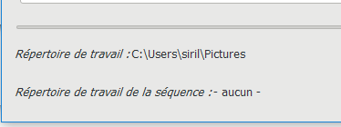

Sinon, je confirme après réinstallation que siril ne s'ouvre pas la ou tu dis. Ou alors j'ai mal compris ?

il y a 4 minutes, lock042 a dit :
Le fichier de raccourci Siril qui a été généré sur ton bureau, quand tu fais propriétés dessus, t'as pas la ligne de commande qui ressemble à ça :
"C:\Program Files\SiriL\bin\siril.exe" -d C:\SiriL_Travail
Sur mes 3 PC dont un avec W8 et 2 avec W10, ça a bien marché.
T'es sous quel OS ?
il y a 6 minutes, Colmic a dit :
T'es sous quel OS ?
Je suis sous un W10 virtuel, mais ca vient peut etre du fait que je lance siril via le raccourci épinglé dans le menu démarrer. Ca doit pas être pareil.
Modifié par lock042
il y a 14 minutes, lock042 a dit :
Je confirme. Le raccourci épinglé dans le menu démarrer ne contient pas la ligne de commande spécifique, je ne peux le faire qu'avec le raccourci sur le bureau, c'est la limitation de Inno Setup.
EDIT : ah si je peux, je suis con, j'ai oublié de rajouter l'option ! Je modifie ça.
