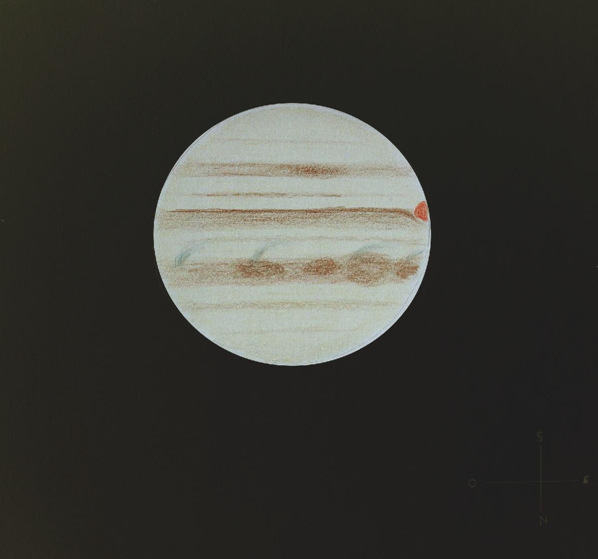

comme évoqué dans mon dernier CROA, samedi dernier j'ai une une opportunité pour enfin tester le 300 sur Jupiter.
Voici un petit croquis, toujours photographié et retouché sous Gimp. J'ai réussi à rendre un rendu pas trop trop éloigné du dessin d'origine.
C'est pris au brouillon au critérium à l'oculaire puis refait au propre à l'intérieur.
Comme dit dans le CROA, y a du différentiel avec la FC-100 (forcément) mais aux premiers regards ça n'a pas été la claque attendue, peut-être à cause d'une turbu gênante ce soir-là. En effet la hauteur de la planète bien que faible était la même que le 01/06 à la lunette. Peut-être le miroir en fait n'était pas en température, car bien que l'équilibre thermique était de mise entre extérieur et lieu de stockage, la dalle d'observation avait reçu pas mal de soleil ce jour-là.
Bref, c'est fait à 170 X sans bino, et déjà fallait attendre les trous de turbu de 2-3 s toutes les 20 s environ. On est aussi surpris par le fort éclat, même au crépuscule, qui gêne un peu pour traquer les détails. Au fur et à mesure du croquis la turbu s'est calmée ou la mise en température s'est équilibrée, toujours est-il que la sensation d'image un peu empâtée et de mise au point instable du début a un peu disparu, pour donner au fur et à mesure en moyenne une belle image et dans les trous de turbu, piquée, contrastée, même fourmillant de détails très difficiles à rendre. Ces derniers se sont donc révélés au fur et à mesure, et c'est là, patiemment, que l'on constate la grosse différence avec la lunette : la durée du dessin augmente !
270 X n'apportait que plus de flou ce soir-là
Pour les points marquants :
- bandes brun chocolat clair, très peu de gris ou olive comme à la lunette. Couleurs en général plus pures, plus marquées, notamment GTR apparaissant, orange vif voire fluo !
- au moins 8 bandes
- bande SEB très très marquée dans sa partie S, faisant une ligne très nette et contrastée (une des caractéristiques les plus frappantes !) - le reste de la SEB est assez uni et diffus dans sa partie N
- irrégularités bien perçues dans les bandes secondaires au S de la SEB (granularités, spot sombre, bande centrale claire, partie O plus marquée ...pour la bande la plus grosse au S)
- belle courbe enroulant la GTR
- faible bande entre les 2 principales, jamais vue aux lunettes de 80 ou 100
- évidence des "plumes" bien notées gris-ardoise émergeant de la NEB
- 4 spots ou condensations immédiatement perçues sur la NEB, cette dernières montrant des détails très fins et nombreux en fin d'observation, "croustillants avec du grain" (comme sur le lune avec la Taka à faible Gr !) dans les trous de turbu, trop difficiles à représenter
- vue la longueur accrue du dessin par rapport aux lulus, on est piégés par la rotation rapide qui fait apparaître de nouvelles configs et de nouveaux détails, là où l'on souhaite revenir quand l'image se stabilise, pour confirmer / affiner. Cf le livre Astrodessins pour voir les solutions proposées par Fred à ce niveau.

Superbe Etoiles!
Très intéressante la comparaison avec le précédent à la FC100.
Bien joué aussi d'avoir saisi la GTR avec détails si proche du limbe.
Bon ciel, moi j'ai abandonné tout espoir.
Chouette rendu, ça correspond bien à ce que l'on voit à l'oculaire.
J'aime bien le choix des couleurs. :)

 Tu as donc réussi a le sortir ce 300.:) Le ciel devrait revenir progressivement.
 On voit une tite différence avec la  FC-100. Hâte de voir ce que tu nous sortiras avec ton prochain DF 500.:be:

Je trouve que cette année on est particulièrement gâtés en dessins de Jupiter (et c'est chouette, ca change des photos:be:
Je trouve que ton dessin et tes commentaires détaillés décrivent de manière très précise ce qu'il se passe à l'oculaire.
Au bout de près d'1 mois, j'ai pu ressortir le 300 sur Jupiter hier et avant-hier (ciel turbulent, cache-cache avec les nuages). Et je trouve que cette planète est assez compexe à appréhender avec un ciel qui n'est pas stable. Les formations dessinent des formes complexes et très fines qui n'apparaissent que très fugacement à l'oculaire. La netteté ne dure généralement qu'un instant et la turbulence fait apparaître d'autres détails, aussi fugaces, mais suffisamment visibles pour attirer l'attention, ce qui rend la mémorisation des formes assez difficile et leur retranscription bien compliquée (ce n'est peut être que mon impression). C'est en cela que je trouve ton texte très compementaire de ton dessin.
Merci pour ton partage et je te souhaite d'avoir ton 300 monté pour une longue période.

Blacksky : je ne t'apprendrai rien en disant que le rendu dépend de l'écran, sur mon PC ça va à peu près mais sur un autre c'est plus jaunâtre voire brunâtre
Dob bleu : ahah ! j'ai commandé un DF500 livraison prévue pour 2031 ...non je déconne, jamais de la vie ! Je suis vacciné contre le comportement de ce ...ce ....biiiiiiippp !! qui maltraite ses clients ! grrredfmdlfdffv;,dlfk arghhhhhhhh  !! , et l'on ne m'y reprendra pas ! Heureusement que le scope fait le boulot malgré les éléments du cahier des charges non respectés, comme évoqué ensemble.
Mais au final c'est la météo qui fait la loi, et pour moi le 500 est bien au-delà de l'emmerdement / plaisir acceptable. Y a 3/4 ans je disais "si j'étais dans le sud, pourquoi pas", maintenant vu que la météo y est aussi pourrie qu'ici, pour investir dans un 500 faudrait être en Californie. C'est juste ma vision des choses, pas universelle bien sûr
Guilaume : oui c'est exactement ce que j'ai ressenti lors de cette première virée sur Jupiter ! J'ai voulu adjoindre un petit texte listant les éléments qui m'ont marqué lors de cette observation, pas toujours évidents à la seule vue du dessin

Belle juju !
T'as quand même un sacré oeil quand je lis tout ce que tu peux faire cracher au 300 ou à la "petite" lulu et à grossissement finalement "modeste" pour un 300... (même si juju est quand même un peu plus capricieuse que saturne ou mars pour nous laisser pousser le G)

Très joli dessin et méritant de par la hauteur si faible de Jupiter dans l'hexagone. On devine cependant une certaine déception persistante je trouve vis a vis du 300mm. Je te confirme que la finesse des images avec une lunette apo a tendance à nous rendre bien exigeant envers tout autre instrument.  Le C11, combien même la résolution est bien plus haute que la FC100, n'apporte jamais sur les étoiles la même finesse qu'à la FC100. Et comme tu dis, on aurait alors tendance à souvent vouloir faire et refaire la mise au point alors qu'à la lunette, ça ne bouge plus.
Cela dit, tous les détails que tu mentionnes dans ton CROA, faut bien le garder en tête, sont visibles de façon continue au C11 dès lors que Jupiter est très haut dans le ciel, et là, l'image est tout simplement fabuleuse. Je joins une photo pour te donner une idée du rendu visuel de Jupiter à une hauteur généreuse.

C'est exactement ça. Tu décris parfaitement ce que l'on voit à l'oculaire, et la difficulté de retranscrire sur le papier les formes parfois très fugaces, leur place, et l'assurance qu'on les a bien vues ! Elles apparaissent 1 à 2s, bien disparaissent dans le doute qu'on les a bien observées !
Joli dessin etoiledescrins !  Les plumes bien retranscrises, elles ne sont pas si faciles à voir !
