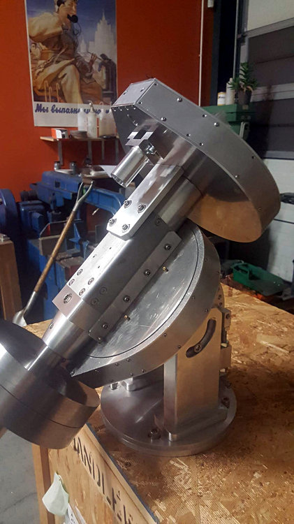

Nouvelle monture pour charge lourde !
Dahle
il y a 51 minutes, archange34 a dit :
Disons qu'il est surement possible de faire une monture pas chère à moins de 4000 euros qui porte 75 kgs , mais le soucis c'est d'être économiquement viable et pour cela il faut aller chercher beaucoup de volume ce qui sur une niche est assez compliqué aussi.
Donc artisanalement ce n'est pas viable dans le temps si le mec vend 5 montures par an il mettre la clé sous la porte rapidement, si un chinois s'y met et qu'il en vend 3000 ma fois ce n'est pas le même discours.
C'est exact si cet artisan ne fait que cette monture. et rien d'autre.
Pour rappel, le sujet est " nouvelle monture pour charge lourde".
Il n'est nullement question de savoir si l'acier chinois est meilleur que l'acier "Tartempion"  et les pièces moulées sont meilleures que les pièces usinées etc.
Cela pourrait faire un excellent nouveau sujet et je pense que @Leimury pourrait très bien le créer.
 Je rappelle que la OGEM de JTW Astronomy est une monture fabriquée par un industriel Européen, plus précisément Hollandais, que cette monture supporte 75kg  pour les longs tubes et 100kg max pour les tubes courts, qu'elle est livrée pour être utilisable immédiatement (contrôleur, câbles, alimentation, logiciel), que l'entrainement est à friction, et qu'elle est vendu à3900€ TTC, 30kg de contrepoids inclus), ce qui est rare
Qu'elle peut disposer en option:
   - D'encodeurs absolus
   - de disques d'entrainement en acier inoxydable, garantis à vie.
Que cette monture est à l'étude depuis plusieurs années,  et évolue suivant les demandes des futurs utilisateurs (par exemple cache des disques, allègement pour la mobilité...)
Que cette entreprise ne fait pas que cette monture, travaille pour la défense (et je ne pense pas que pour elle !), qu'elle dispose d'un outillage impressionnant,que pour cette monture tout est fait en interne. Il suffit simplement d'aller voir leur site: https://www.jtwastronomy.com
 Je voulais juste informer les Astrams qui pourraient être intéressé par ce genre de monture.
C'est la première fois que je vois une telle monture à un tel prix, avec un rapport qualité/prix imbattable pour l'instant.
Je ne parle pas de l'EQ8 qui ne supporte que 50kg max, soit 25kg en astrophotographie
Modifié par Dahle

J'attends de voir les premiers retours de vrais propriétaires de cette monture.
Pour le moment, il y a peu de concret venant de cette société. Visiblement, leur coeur de métier, c'est la mécanique et l'usinage.
Leur site est un joli fourre-tout de savoir-faire : de l'optique (mais aucun exemple à part des spécifications), de la métrologie, des pièces mécaniques pour la défense, en passant par de la modification d'APN et du leasing de télescopes (!!). Il y a surtout beaucoup de modélisation 3D, de promesses et de projets grandioses ; ils ont l'air de bien s'éclater sur SolidWorks. Les seules réalisations concrètes et visibles sont des pièces mécaniques d'adaptation de montures du commerce et un prototype de monture sur un établi... C'est maigre pour une société qui dit avoir une solide expérience et des clients aussi prestigieux que la NASA, l'ESA, etc.
Quand je vois leur site, ça me laisse dubitatif.
Ca me fait penser au projet de voiture supersonique anglaise Bloodhound SSC. Des années de retard, des annonces mirobolantes et ils viennent enfin de faire leur premier test pour atteindre la vitesse incroyable de 330 km/h, à peine plus que la vitesse d'une Aston Martin... Avant qu'ils n'atteignent les 1000 mph promis, il risque de couler de l'eau sous Tower Bridge. Ah, le marketing !

j'ai contacté JTW pour cette monture et le modèle "Bear"
tout reste très évasif....
voici la réponse obtenue (traducteur automatique) :
Cher Monsieur / Madame,
Merci pour votre demande.
"Les mises à niveau OGEM sont 600 euros pour les codeurs absolus sur les deux axes
et 500 euros pour le système d'entraînement en acier inoxydable.
La monture Bear a déjà des encodeurs absolus et de l'acier inoxydable le cas échéant,
il n'y a pas de mises à niveau disponibles ou nécessaires pour l'ours.
Malheureusement, nous avons beaucoup de problèmes avec les références,
nous ne sommes pas autorisés à montrer publiquement ces projets que nous faisons que
d'autres personnes écrivent leur nom ou sont scientifiques / gouvernementales et
gardés secrets. J'ai joint quelques photos mais gardez-les absolument privées.
Vous pouvez également voir plus de détails sur notre site Web dans l'onglet "Portfolio"."

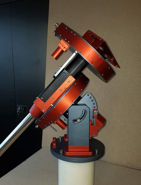

A ce niveau de prix (à peu près) il y a la MESU 200 qui porte 75kg en photo. D'ailleurs je trouve qu'en dehors de la couleur, elle lui ressemble un peu (en plus les deux sont aux Pays-Bas)
J'ai la MESU 200 et je lai fait upgrader récemment pour remplacer le system StellarCAT
Lucas Mesu est très compétent et c'est un vrai artisan; le l'ai rencontré 2 fois chez lui et je l'ai trouvé très compétent
http://mesu-optics.nl/mesu200_en.html
C'est une monture à friction donc sans backlash et une erreur périodique très faible
Effectivement ces deux montures se ressemblent. Est-ce le hasard et alors allons nous vers un nouveau concept de monture ?
Je recherche une monture pour mon Newton 405 f/d 4 pesant 65kg et je pense que ces deux montures sont un peu juste, surtout par l'inertie provoquée par la  longueur du tube.
Il existe bien la MESU 300, mais là le prix s'envole et ne m'est plus abordable!!
Il y a 3 heures, Dahle a dit :

La monture JRW est un vrai copié-collé de la MESU 200 (look et concept).
Je ne vois pas ce qu'il y a de choquant au fait que deux montures utilisant la même technologie aient un look similaire. C'est comme s'offusquer d'une 10Micron ressemble à une Mach 1.
Il y a 6 heures, José9 a dit :
Oui mais là c'est vraiment exactement la même monture
Salut, le lien (merci de l'avoir signalé) vers MESU ne fournit que très peu d'infos (prix, caractéristiques logicielles etc...) tu pourrais nous en dire plus ou faut il contacter directement la boite?
