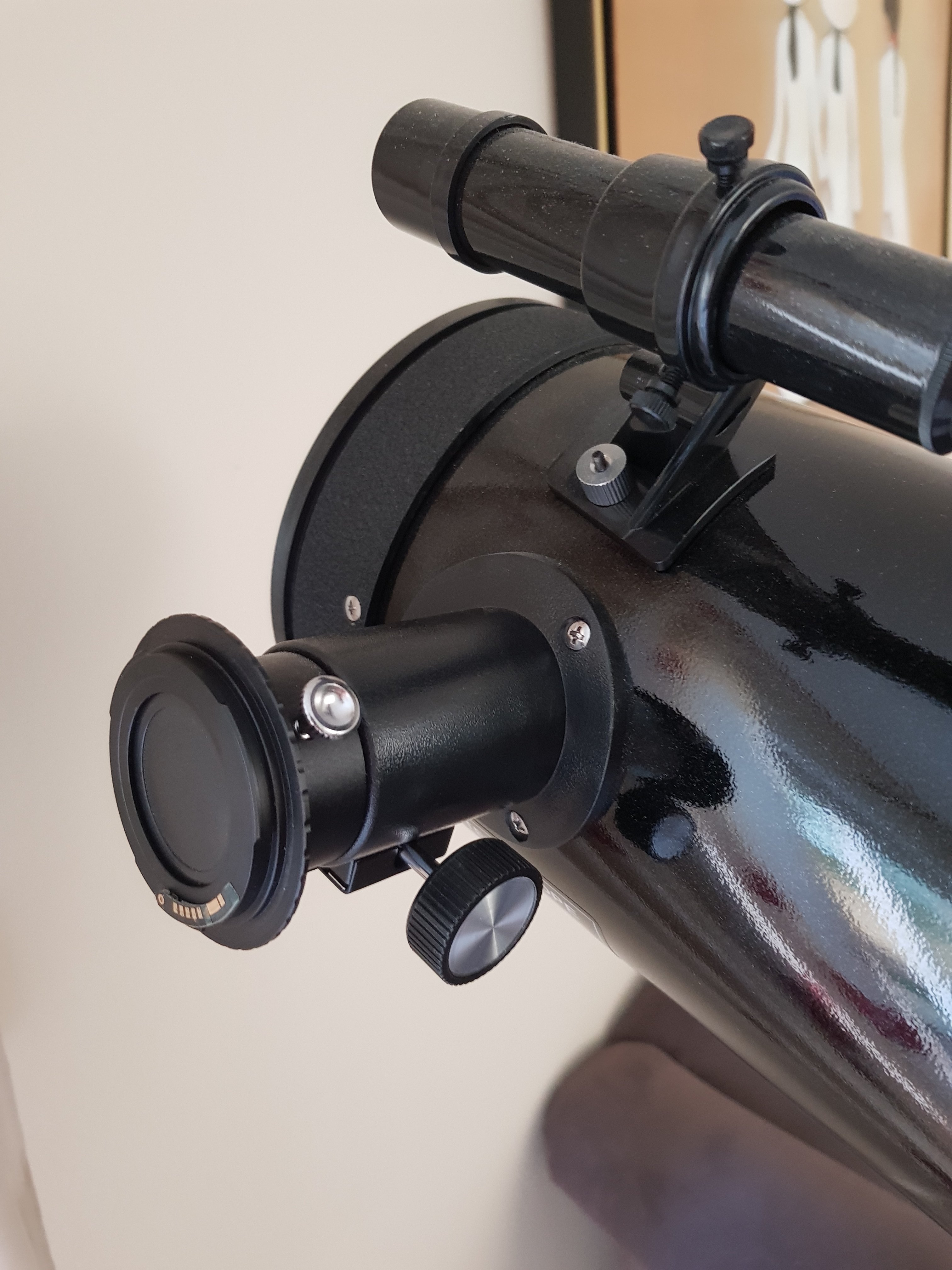

J'ai joint une photo de mon montage actuel.
Je vois que c'est pour faire la photo au foyer au reflex vu que c'est un M42.

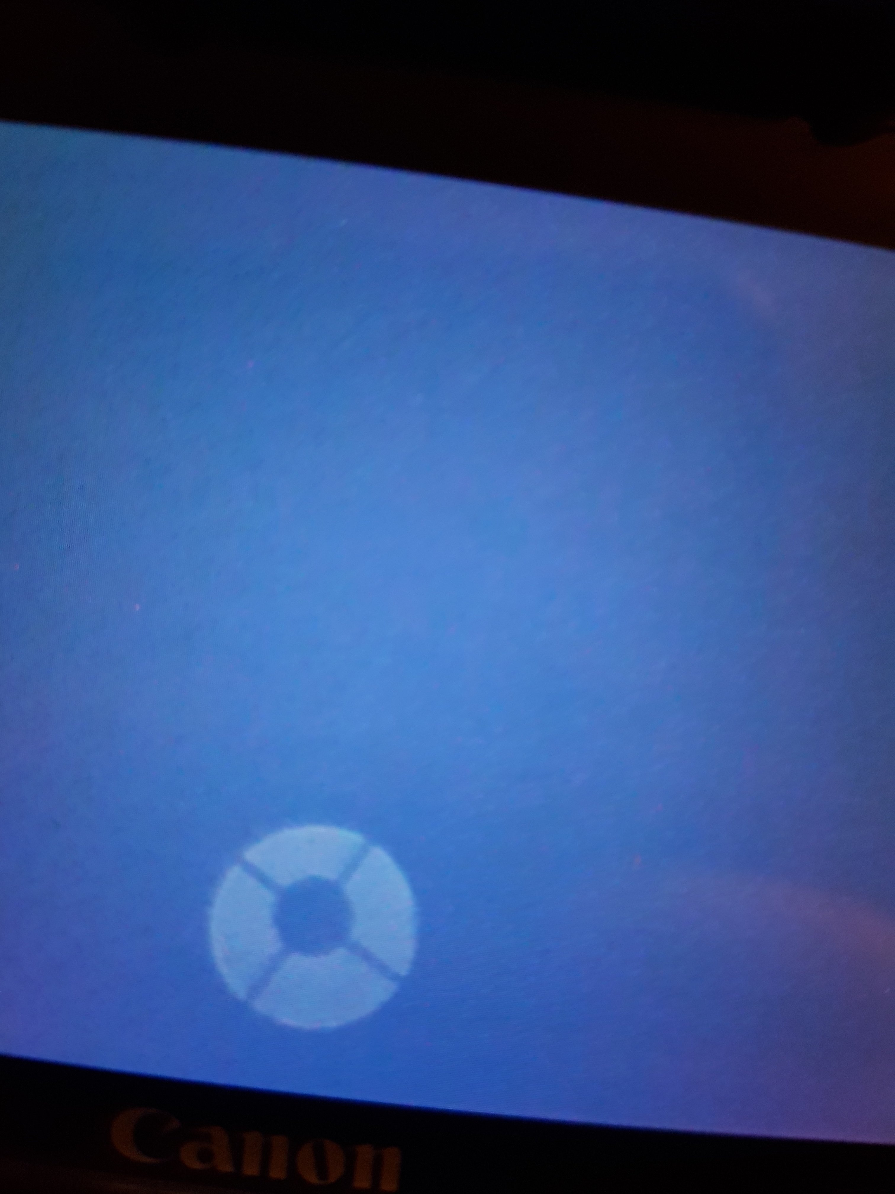

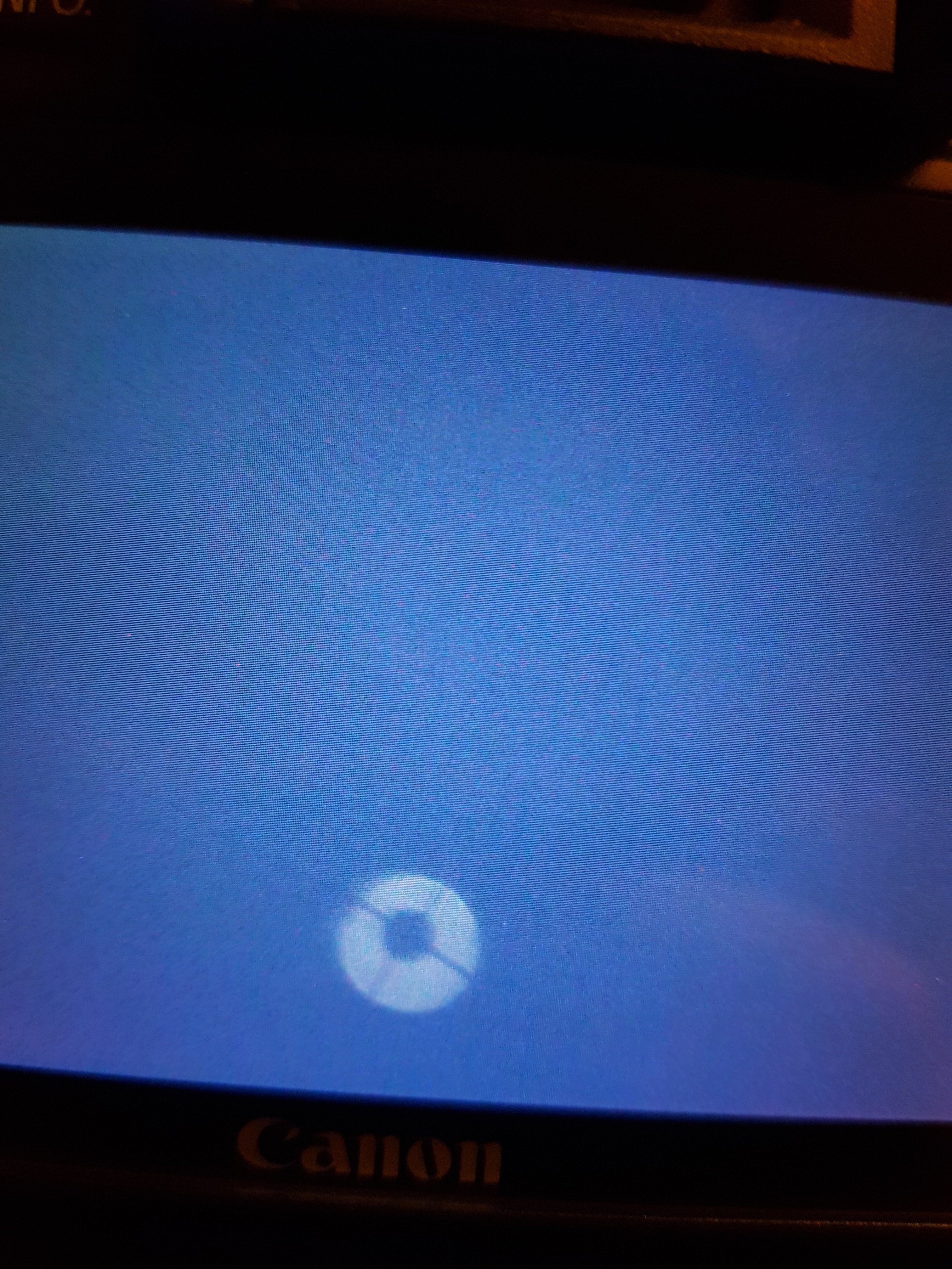

Erreur de ma part, lorsque l'appareil est fixer et qu'il recule, l'image devient plus flou.
Le tube est donc trop long visiblement comme tu disais Leimury.
La première photo a été prise avec le tube rentré au maximum et la seconde avec le tube légèrement sorti.
C'est normal et comme je te le disais c'est un mal pour un bien.

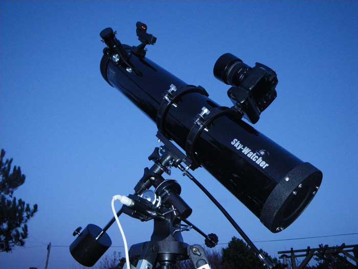

Au reflex sur un 130/900 tu peux tenter le PiggyBack avec un filtre portrait pour prendre les constellations et surtout M31.
M31 est grosse comme 5x la Lune mais elle n'est pas très visible à l'oeil nu alors qu'elle se révelle en photo.
piggyback.jpg&key=cd2bd86e2e8b4a067c0a68
Après une mise en station tu utilises un oculaire qui ne t'oblige pas à coller l'oeil et tu suis une étoile pendant que l'appareil pointe ailleurs, sur ce que tu veux prendre en photo.
Commences par des poses de 30s histoire de voir ce que ça donne.
Il est conseillé d'utiliser un déclencheur pour éviter de toucher.
