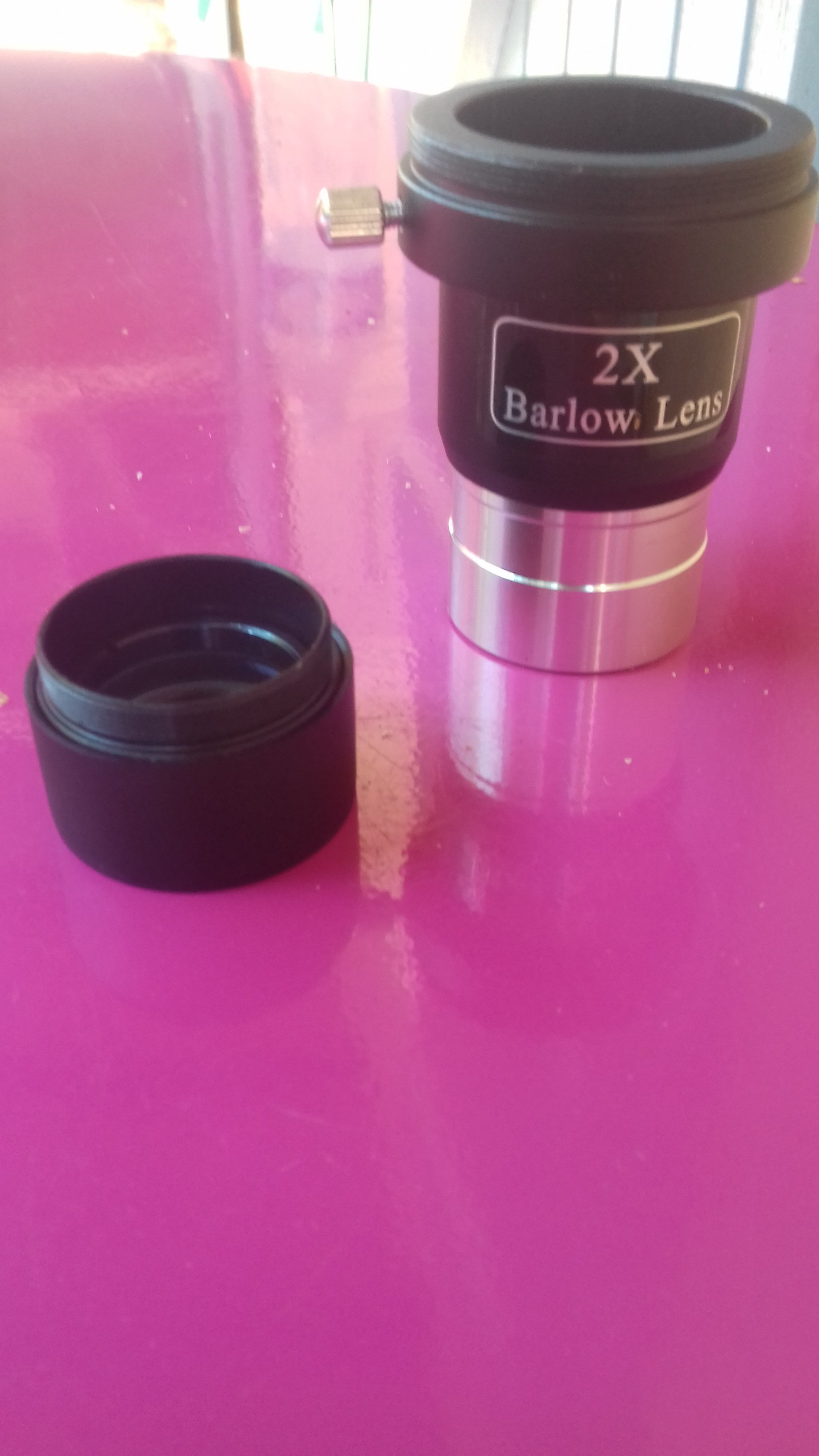

dans dévissant  "le truc" noir tu transforme ta barlow en simple extension, normal que tu vois l'araignée.
par contre ce n'est pas normal que ta barlow ne rentre pas dans le PO

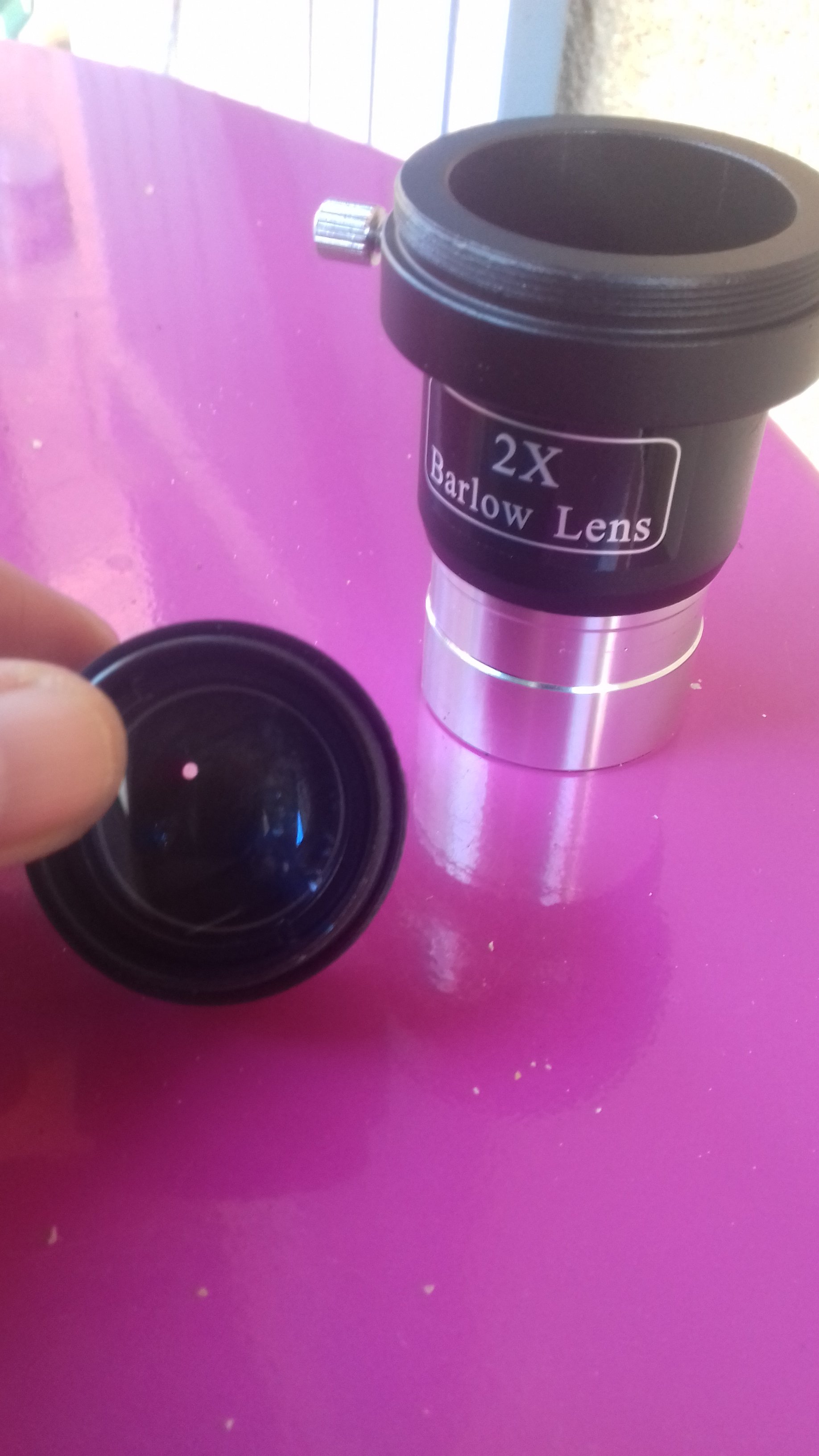

Bizarre, bizarre...On dirait qu'il y a une lentille  sur la partie que tu devisses.
Il y a un modèle similaire chez Skywatcher, mais on voit qu'il rentre sans problème dans un tube 1,25"
Oh . . Merci tout le monde j ai réussi à enlever sans enlever la lentille! C est vraiment nul comme système ! !!!

Oui bah désolé je voyais pas de capuchon moi mais tout un ensemble!  L assemblage j avais compris et non il ne suffit pas d insérer fallait il encore savoir qu'il y avait un capuchon!!

La partie de que tu dévisses ce ne serait pas celle où il y a les lentilles de la barlow par hasard ? (juste pour faire avancer le schmilblick) :)

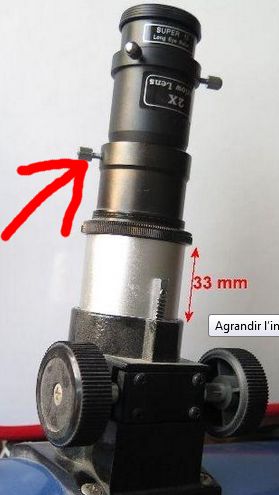

Bizarre cette barlow, en plus ne ressemble pas à celle de pejive ! une seule vis de serrage...coté "cul noir " elle force sur le porte-oculaire ?
C'est une Barlow avec un adaptateur T intégré; la longueur  ne devrait pas poser de problème avec la marge de déplacement du porte-oculaire.

Si le télescope donne une image correcte sans Barlow, ce n'est qu'un problème de tirage et (ou)de mise au point.
Essaie d'abord un oculaire  de plus longue focale avec la Barlow (25mm par exemple) et tente de faire les réglages de jour;
il doit bien y avoir une antenne tv ou un pylone à quelques centaines de mètres ? De nuit les mises au point sont compliquées par la turbulence.
Saturne est basse en ce moment ce n'est pas une cible idéale pour un test.
Une tentative de collimation mal maîtrisée risquerait d'aggraver la situation.
