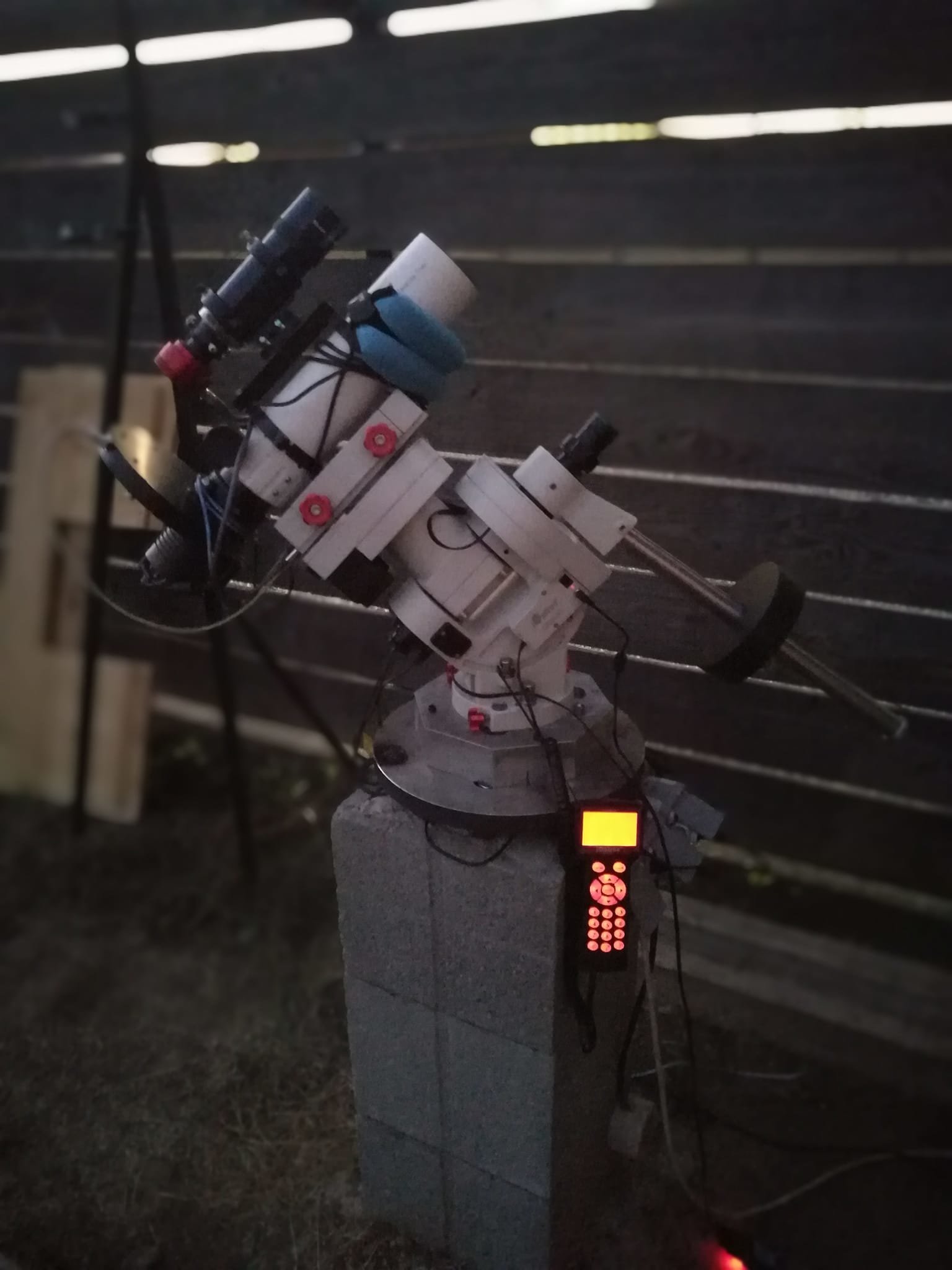

salut
j'ais uneCEM120 normal et une CEM60-Ec
de très bonne monture !
guidage très doux sur les 2 .
sur le 60 avec une lunette TSA71Q a 347 de focal si très bonne mise en station et avec la CCD starlight avec capteur 8300 j'arrive a poser 600s sans guidage , après faut guider ! idem si c'est une focal plus longue !

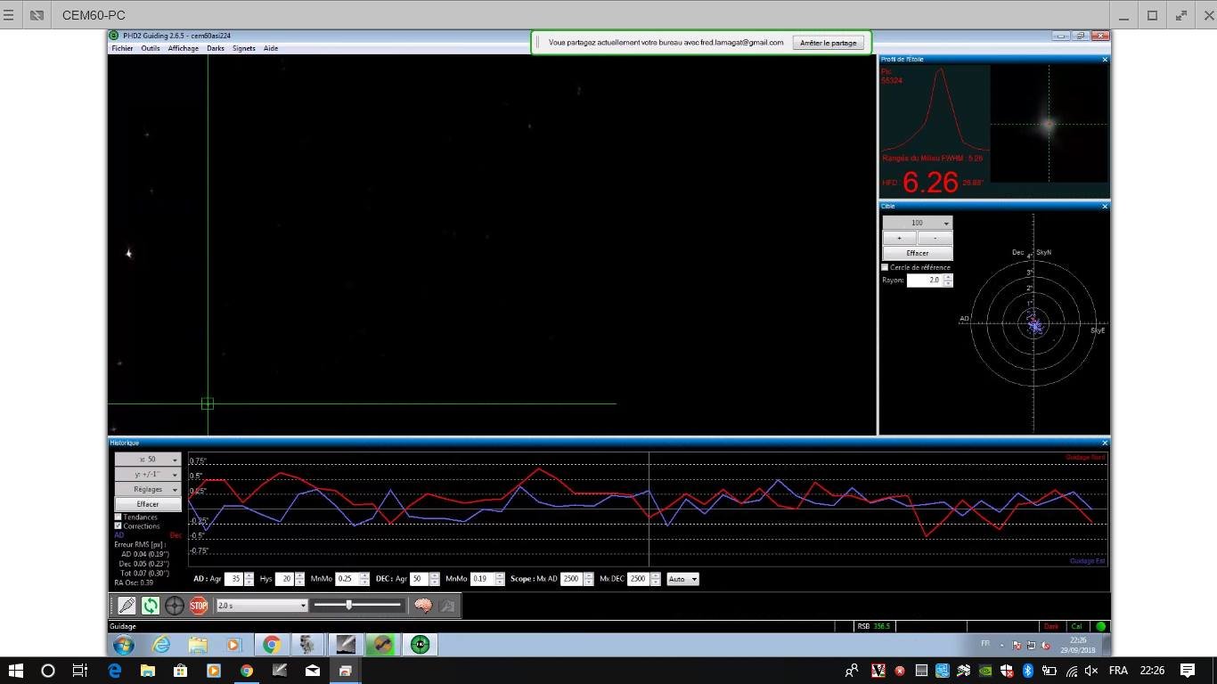

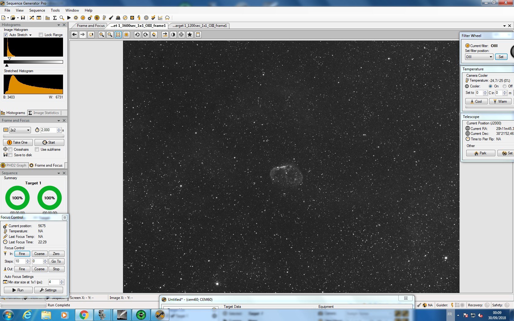

je joint une photo du guidage de la cem60-ec  . avec guidage et sans faire exprès ( je me suis embrouiller dans la conversion heure , seconde ) une pose de 3600s en OIII .
Fred
