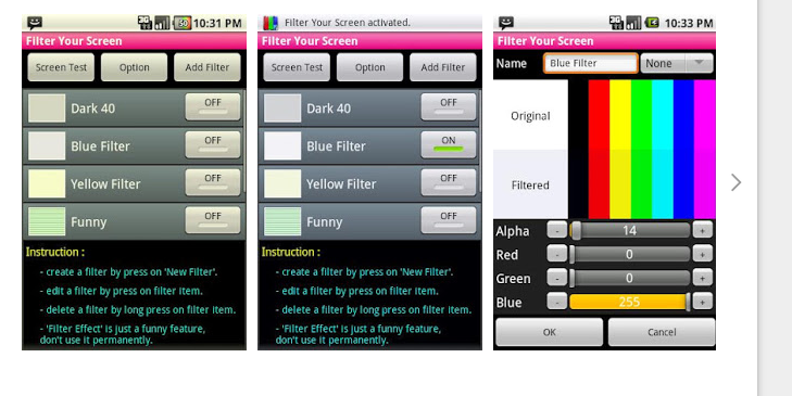

il y a 3 minutes, domenge a dit :
j'utilise sous ANDROID l'appli Night Mode  et plus rarement l'appli Filter your screen qui permet de définir un filtre couleurs image.png.67ecd7c3b158e9390a01b91e07b21e2d.png
L'appli ne permet pas de bloquer l'émission de longueurs d'ondes inférieures à un seuil, chose qu'un filtre matériel peut faire. Après, reste à savoir si la lumière non-rouge qui n'est pas filtrée par une appli est véritablement nuisible à la vision nocturne.

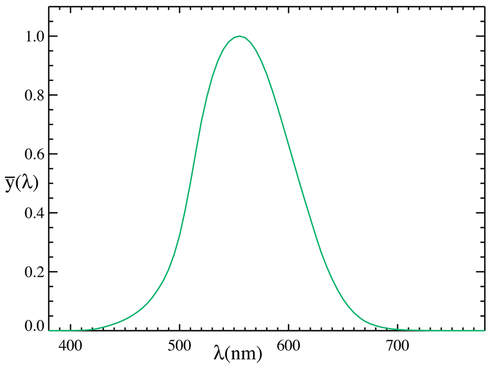

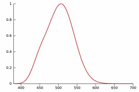

Pas de secret:
th?id=OIP.mFVailJjI7GlzKiGmbOTQgHaE8&pid
On veut de la lumière ou le graphique est près de zéro. Bien sûr tu pourrais dire "mais alors on ne voit rien", mais pour la vision diurne:

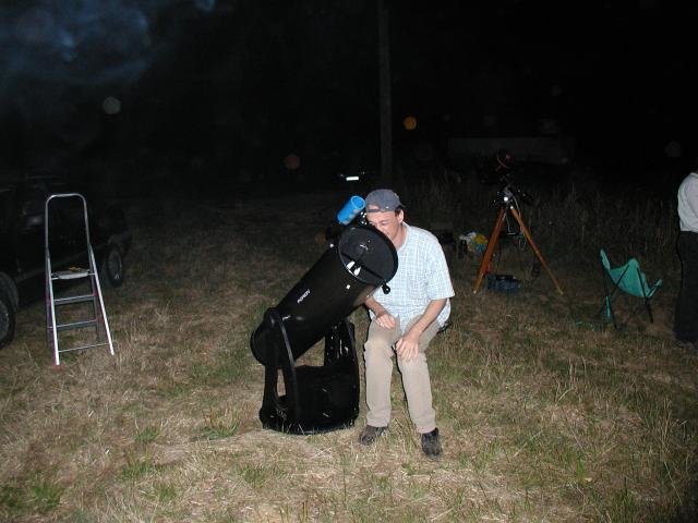

Il y a 7 heures, Cédric Cognet a dit :
Une autre question, surement très bête, ce type de télescope s'utilise sans trépied apparemment ?
La position de l'utilisateur d'un dobson 250 mm :
