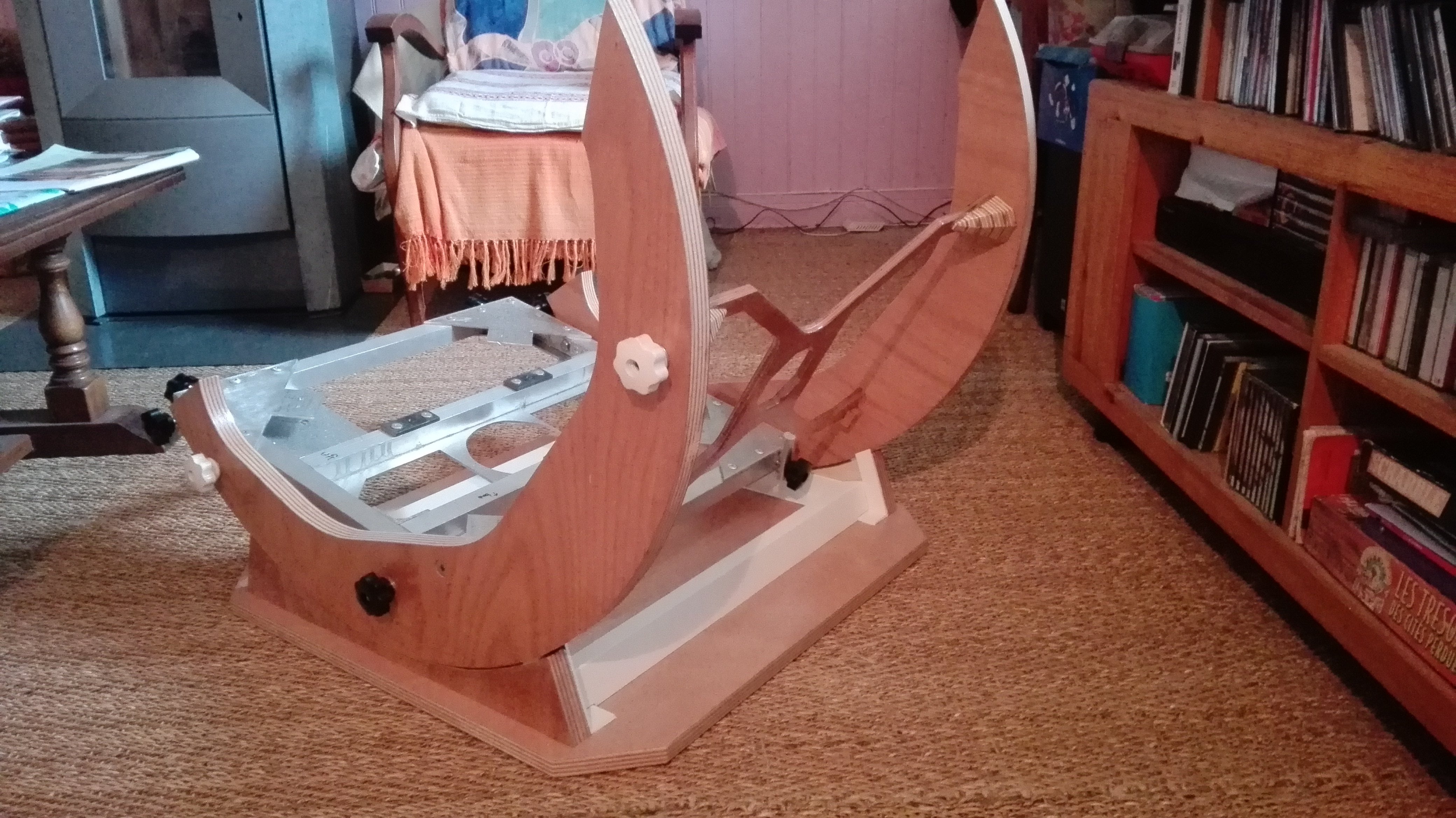

Bonjour tout le monde,
je me permet de me mêler à votre conversation, que je suis avec grand intérêt depuis le début, pour "mon compte" ;)
En effet, j'ai démarré la construction d'un Dobson 400 mm :
IMG_20181115_101959.thumb.jpg.1b5d513989e1769646a7426de65b031b.jpg Et je me dirigeai vers des optiques GSO, après avoir étudié la possibilité de fabriquants français. Et comme tu dis Alexandre, c'est une question de porte monnaie. Les très bons miroirs ne sont pas dans mes capacités financières! Par contre avec GSO j'ai peur de tomber sur la "moins bonne des galettes".
GSO, miroirs primaire + secondaire à 1580 euros (F 4,5 y'a que ça comme ouverture pour un 16")
John Nichols, Primaire+ secondaire à 2194 euros (F 4,5) 2264 euros(F4), avec port inclus.
Sûr que la différence de prix est très importante. Mais c'est peut être une garantie de qualité supérieure également, d'après ce que vous écrivez sur ce post. En tous cas, Sixela et Alexandre, vous ne laisser aucun doute!
D'autres avis et retours d'expériences?

Jolie réalisation! Ayant 2 mains gauches, je suis toujours en admiration devant ce genre de choses. Tu as manifestement mis beaucoup de temps et de soin à réaliser la structure de ton dobson, et tu vas vraisemblablement l'utiliser durant de nombreuses années : les 600€ de différences ne me paraissent pas si important que ça pour avoir un miroir à la hauteur des efforts que tu as mis dans la structure.
il y a 42 minutes, julon2000 a dit :
Merci Julon pour tes compliments :be:. ça réchauffe le cœur. Je ne pensai pas non plus en être capable avant d'avoir refait (en partie) mon vieux Meade Starfinder 318 mm qui avait une mécanique de m....
Et du coup, la confiance est venue. Et le rêve de faire un 400 mm avec plateforme équato intégrée, qui soit en plus, beau à voir (j'y tiens beaucoup), comme ceux de "nos" artisans, bien connues ici, prend forme petit à petit. Souvent finalement, il faut juste se lancer !
Tu as surement raison pour les 600 euros de différence. Le jeu en vaut largement la chandelle. Le risque de tomber sur un mauvais miroir existera toujours je pense, mais c'est une garantie de plus un artisan...normalement !:rolleyes:
