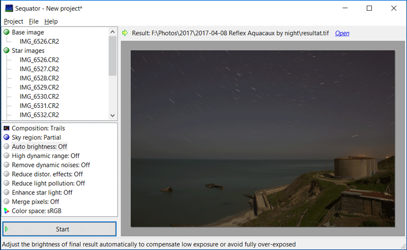

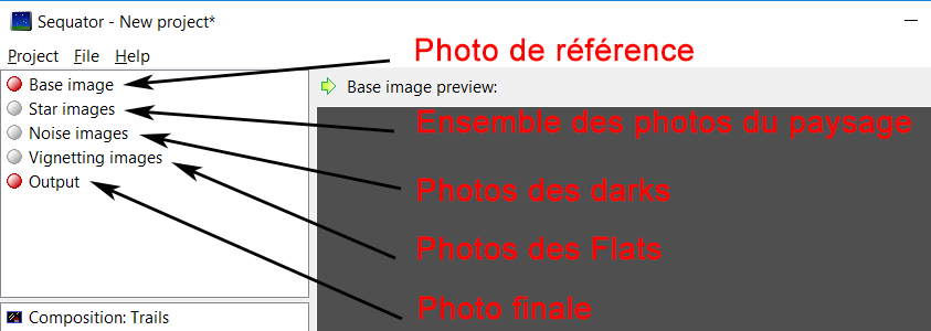

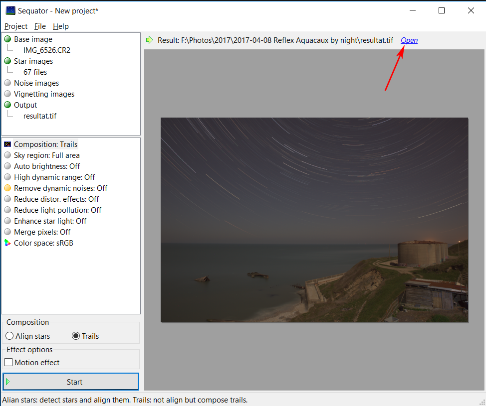

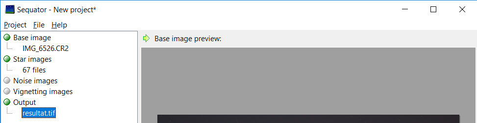

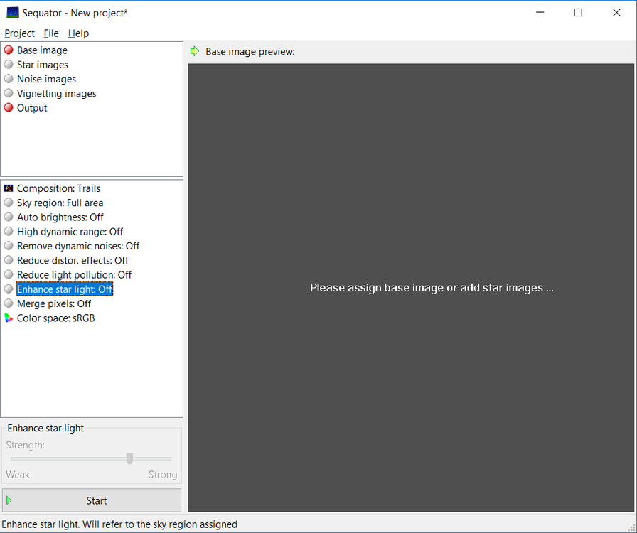

Fred_76 Posted November 23, 2018 Author Share Posted November 23, 2018 Première leçon : importer les images Quand on lance Sequator, on se retrouve avec cette interface. La colonne de gauche est séparée en deux parties, en haut les fichiers à entrer, en bas les traitements à effectuer et leurs options. La partie droite prévisualise l'image de référence ou le résultat. Pour importer les images, on va donc utiliser le haut de la colonne de gauche. Il suffit de les choisir dans l'ordre listé : (Facultatif) Il faut commencer par choisir une photo qui servira de référence parmi toutes les photos que l'on a prises de la scène nocturne. Les alignements seront calculés par rapport à celle ci. Double cliquer donc sur Base Image et choisir l'image dans son répertoire. Après un court instant, l'image est affichée dans la partie de droite. Ensuite on charge les images de la scène nocturne. Double cliquer sur Star images et sélectionner les photos. Si on n’avait pas saisi la photo de référence Sequator choisira de lui même une des photos au milieu de la série. Si on les a prises (je ne le fais pas toujours), on peut saisir de la même façon les darks Puis les Flats. Enfin, il faut donner un nom au fichier de sortie. La liste déroulante propose les formats TIFF et JPEG, il faut impérativement choisir le format TIFF. Voilà, les fichiers sont tous prêts à être traités. Petite particularité : En cliquant sur "Star Images", on voit apparaître une case à cocher entre les parties haute et basse de la colonne de gauche. Cette case permet d'unifier l'exposition de toutes les photos, de façon à ce que les filés d'étoiles, par exemple, aient l'air continus danss leur intensité lumineuse. Cela ne bouche pas les trous s'il s'est passé trop de temps entre deux photos, mais ça permet d'équilibrer les intensités des photos. Il est généralement inutile de cocher cette case, sauf si vous avez changé le temps de pose, les ISO ou l'ouverture de l'objectif en cours de route. Prétraitement Lightroom / ACR Sequator ne prend pas en compte le prétraitement Lightroom (ou Adobe Camera Raw) contenu dans le fichier .xmp qu'il associe au RAW. Si vous voulez pretraiter vos photos au préalable, il faudra les exporter en TIF 16bits depuis Lightroom (ou ACR) en demandant à appliquer les prétraitements, et ensuite importer ces images dans Sequator. Attention toutefois, certaines corrections vont induire des effets curieux sur le résultat de l'empilement, comme un effet de moiré pas du tout esthétique. Les corrections suivantes sont donc à proscrire :, - correction des distorsions de l’objectif - rotation de l’image - redressement de la perspective, - clarté, - renforcement des détails, - correction du voile. 4 Link to comment Share on other sites More sharing options...

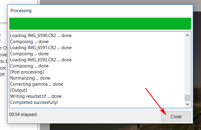

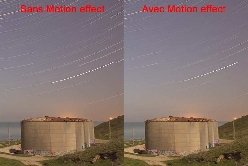

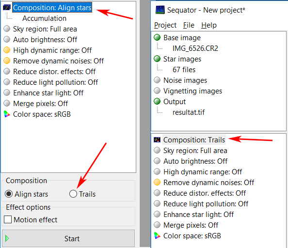

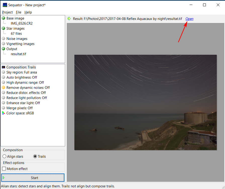

Fred_76 Posted November 23, 2018 Author Share Posted November 23, 2018 Deuxième leçon : faire un filé d'étoiles On va commencer par le plus simple, les filés d'étoiles. Sequator est particulièrement efficace dans ce genre de traitement. Dans la partie inférieure de la colonne de gauche, cliquer sur "Composition: Align stars" Vous verrez en dessous les options de la Composition, cochez alors sur "Trails" La commande "Composition" passe alors en mode "Trails" Pour que les filés d'étoiles aient un effet de comète, il faut cliquer la case "Motion effect". Laissez le reste des options par défaut et cliquez sur "Start" pour lancer le calcul Voilà, c'est aussi simple que cela ! Cochez la case "Motion effect" pour avoir un effet comète sur le filé d'étoiles. Après un certain temps de calcul, qui dépend du nombre d'images, de leur taille et de la puissance de traitement de votre ordinateur, Sequator affiche l'avancement du calcul et quand il est terminé le bouton "Cancel" se replace par "Close". Cliquez sur "Close" pour afficher l'image calculée : Voilà le résultat. Cliquez sur "Open" pour ouvrir la photo calculée dans l'éditeur par défaut des fichiers TIFF de votre ordinateur (chez moi c'est Photoshop CS2). Le résultat dépend maintenant des options supplémentaires choisies. On en reparle dans la troisième leçon. 2 Link to comment Share on other sites More sharing options...

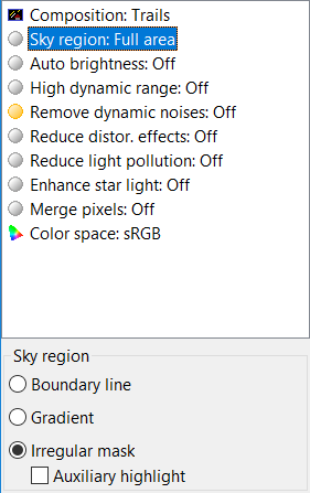

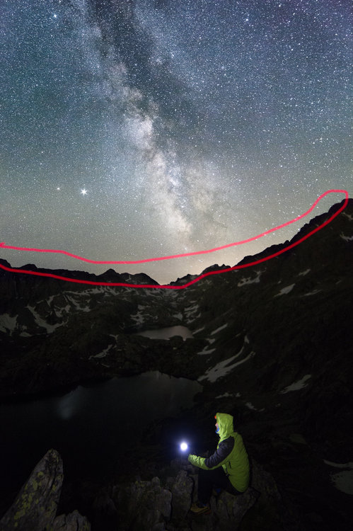

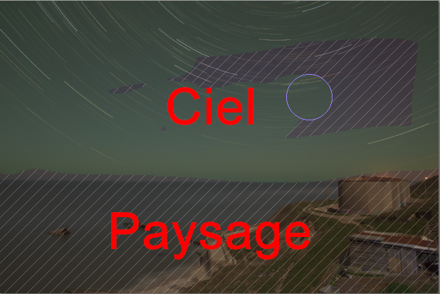

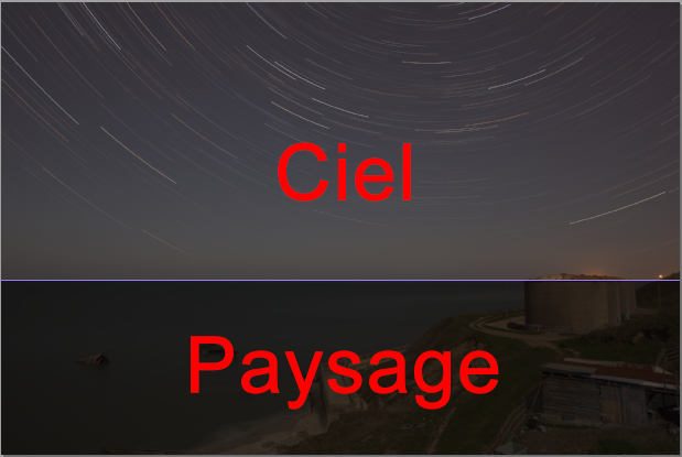

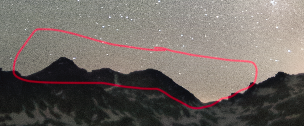

Fred_76 Posted November 23, 2018 Author Share Posted November 23, 2018 Troisième leçon : les options de traitement (partie 1) La partie inférieure gauche montre diverses options de traitement. On va les parcourir une à une : Sky region Cette option permet de définir un masque qui isole le ciel du paysage. C'est l'une des options les plus puissantes de Sequator. On se sert de cette option pour l'alignement. Elle est inutile dans les filés d'étoiles. On peut choisir ensuite entre 3 styles de région : Boundary line : pour sélectionner une ligne continue qui délimite le ciel du paysage, pratique quand on a une limite rectiligne (elle peut être inclinée), comme l'horizon de la mer, mais on est rarement dans cette configuration Gradient : comme la ligne, on place une bande de transition entre le paysage et le ciel. Là encore on peut régler l'inclinaison, mais aussi la largeur de la bande. Je m'en sers très rarement. Irregular mask : c'est l'option la plus intéressante. Avec la souris, on va colorier tout ce qui appartient au ciel. On règle la taille du pinceau en tournant la molette de la souris. Les zones qui restent dans le paysage restent hachurées, les zone peinte pour le ciel prendront une teinte plus claire sans hachures. Vous alternez le type de sélection en cliquant sur le bouton de gauche pour sélectionner le ciel, ou de droite pour le désélectionner. Il faut faire attention de ne pas inclure un élément du paysage dans le ciel. Sequator appliquera automatiquement un dégradé dans les zones de proximité. 2 Link to comment Share on other sites More sharing options...

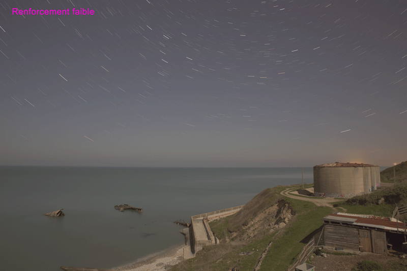

Fred_76 Posted November 23, 2018 Author Share Posted November 23, 2018 Troisième leçon : les options de traitement (part 3) Enhance star light Cette fonction permet de renforcer la lumière des étoiles, en les rendant plus visibles. Elle a assez peu d'intérêt dans les filés d'étoiles mais permet de bien les faire ressortir dans les additions. Un curseur permet de régler l'intensité du renforcement. Je trouve qu'activer cette option permet aussi de réduire notablement le bruit contenu dans l'image pour les zones au sol, donc je l'active assez souvent. Merge pixels Cette fonction réalise un binning 2x2. Je ne la trouve pas utile, on fait aussi bien voire mieux avec Photoshop. Color Space Cette fonction propose 3 profiles de couleurs : sRGB AdobeRGB Linéaire Choisissez l'option Linéaire si vous comptez post-traiter votre photo dans Siril, PixInsight ou Iris. Sinon, choisissez sRGB. AdobeRGB n'est utile que si vous savez maîtriser votre chaine graphique. Si vous ne publiez que sur le net, inutile de vous lancer dans ça ! 2 Link to comment Share on other sites More sharing options...

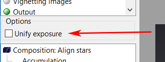

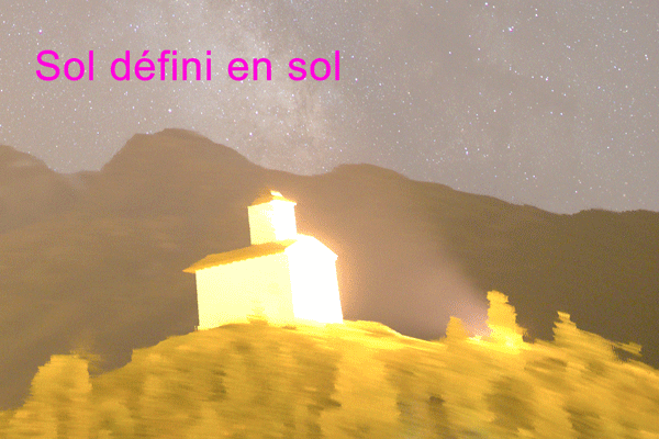

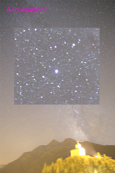

Fred_76 Posted November 23, 2018 Author Share Posted November 23, 2018 Quatrième leçon : l'alignement Align stars On arrive maintenant à l'alignement des images. Sequator offre deux façons de réaliser l'alignement : - un alignement global de l'ensemble de l'image sur les étoiles qu'il trouve, le paysage tournant avec, il propose deux méthodes, Accumulation et Select Best Pixels. - un alignement séparé du ciel et du sol, le ciel sera aligné, le sol restera figé. Là aussi deux options, Freeze ground avec case Selective cochée ou non - une troisième option est disponible, Align only, qui permet d'aligner chaque image et de sauver chaque image alignée pour un traitement ultérieur. On peut choisir de cocher la case Linear pour que le profil de couleur soit linéaire. C'est bien pour faire des timelapses. L'alignement global Accumulation et Select Best Pixels est à réserver aux images du ciel profond, au téléobjectif par exemple, mais DSS, Siril & Iris font nettement mieux, donc pas la peine de s'attarder sur cette possibilité. Freeze Ground Il est impératif au préalable d'avoir défini la zone de ciel et de paysage avec le masque, sinon cette fonction ne marchera pas. En cochant la case Freeze Ground, Sequator va empiler les images du sol, mais sans les aligner (d'où l'intérêt d'avoir un trépied très stable) et n'alignera que la zone du ciel. Il fusionnera les deux ensemble et je trouve qu'il se sort très bien des zones de transition entre sol et ciel. La case Selective permet de supprimer les traces d'astéroïdes, satellites, étoiles filantes et avions. On voit ici l'incidence des diverses options, soit Accumulation (alignement du ciel mais pas du sol), Freeze (alignement du ciel, sol figé), Selective (effacement des traces d'avions, en bas à gauche), et Enhance light de 1 à 5 (renforcement de la lumière des étoiles). Il s'agit de fichiers bruts sortis de Sequator non équilibrés sous Photoshop (juste une correspondance des couleurs pour qu'elles apparaissent toutes similaires) : Une fois l’image calculée, il vous faudra la post traiter avec votre logiciel préféré. Mais c'est une autre histoire ! Cas des images prises avec suivi J'ai une monture Star Adventurer Mini. Elle me permet de poser plusieurs minutes avec un grand angle sans que les étoiles ne filent. C'est idéal pour bien faire ressortir la Voie Lactée. MAIS Sequator ne sait pas traiter ces images car il s'attend à ce que le sol ne bouge pas. Si on effectue l'alignement en sélectionnant le ciel correctement, on se retrouve avec une image correctement alignée pour le ciel mais avec un sol flou... Pour pallier ce problème il faut faire deux alignements : Commencer par sélectionner le Ciel et cocher la case Freeze Ground + Selective, sauver le résultat dans un fichier (le ciel sera bien aligné mais le sol sera flou) Puis sélectionner le Sol en lieu et place du ciel et recommencer avec les mêmes paramètres (le sol sera bien aligné, mais le ciel sera assez flou).Attention, ça ne marchera pas à tous les coups, si ça ne fonctionne pas, il faudra aligner les images autrement, ou avoir pris une série de photos sans activer le suivi. Avec votre logiciel de traitement d'image préféré, regrouper les deux images pour ne garder que le ciel de la première et le sol de la seconde. Une fois les deux couches Ciel-Sol mixées convenablement, les couleurs équilibrées et l'image redressée voici le résultat : 2 3 Link to comment Share on other sites More sharing options...

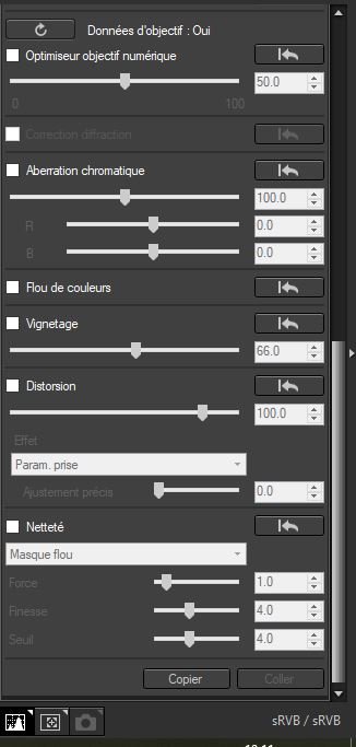

julien Posted April 8, 2020 Share Posted April 8, 2020 @Fred_76 Merci pour cet excellent tutoriel très détaillé. Je n'utilise désormais que ce logiciel pour mes filés ! Une petite question concernant le pré-traitement avant empilage sous Sequator: doit-on effectuer la correction des aberrations de l'objectifs sur chaque image brute RAW (sous DPP ou Lightroom) ou peut-on se contenter de le faire sur l'image finale en TIFF ? Autre question, pourquoi Sequator ne propose pas la prise en compte des offsets ? 1 Link to comment Share on other sites More sharing options...
Fred_76 Posted April 8, 2020 Author Share Posted April 8, 2020 Merci ! Tu peux corriger les aberrations avant de lancer Sequator tant que tu ne touches pas à sa géométrie et son piqué : - ne pas corriger les déformations d’objectif - ne pas redresser l’image - ne pas appliquer de clarté, d’accentuation de texture, de détails,... Sinon après l’empilement tu auras des effets de moirés affreux. D’ailleurs s’il y a des avions qui passent je te conseille de les effacer sur les images individuelles plutôt que sur l’image finale, ça sera bien plus facile et la retouche sera invisible. Exporte ensuite tes photos en TIF 16b avant de lancer Sequator. Pour les offsets, c’est effectivement parfois un problème. Si tu n’utilises que des Darks, pas de soucis, les offsets sont dans les Darks (un dark brut est la combinaison du bruit de lecture et du signal thermique). Donc le retrait du dark maître ainsi calculé virera les deux bruits. Par contre il faut normalement retirer l’offset au flat, ce que Sequator ne fait pas. Mais l’écart est mineur surtout avec les capteurs récents qui ont un bruit de lecture très faible. Finalement pas d’offset = c’est pas grave ! Link to comment Share on other sites More sharing options...
julien Posted April 8, 2020 Share Posted April 8, 2020 OK @Fred_76. Donc si je résume : Avant empilage sous Sequator : - Correction aberration chromatique - Flou de couleurs Après : - Correction du vignettage - Correction de la distorsion C'est bien cela ? Autre question: quel est l’intérêt de passer en TIFF, on ne peut pas laisser en RAW ? Est-ce lié au procédé de dématriçage de Sequator qui n'est pas à a hauteur des autres logiciels dédiés ? Link to comment Share on other sites More sharing options...
Fred_76 Posted April 8, 2020 Author Share Posted April 8, 2020 Tu ne peux pas modifier un RAW ! Enfin je ne connais pas de logiciel photo du commerce qui le fasse. C’est pourquoi il faut exporter le fichier modifié en un format compatible avec Sequator, qui ne dégrade pas l’image et garde la dynamique. Le Tif 16b est adapté. Tu peux corriger le vignettage normalement. 1 Link to comment Share on other sites More sharing options...
