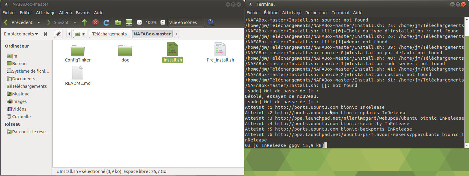

krotdebouk Posté 20 novembre 2019 Posté 20 novembre 2019 (modifié) Bonjour-bonsoir Je n'ai pas eu la patience d'attendre l'article sur la Nafabox, j'ai donc tenté l'installation avec les infos trouvées ici : https://github.com/Patrick-81/NAFABox/blob/master/doc/RPI3.md J'ai tout bien fiat ce qui est écrit vu que je suis une buse absolue en Linux et je suis quand même arrivé au 7/ 6/ Une fois le script Pre_Install fini, fermer le terminal puis ouvrir un nouveau terminal. Lancer Install.sh $ ./Install.sh 7/ répondez aux questions lorsque vous y êtes invité, et entrez votre mot de passe quand c'est demandé, remplissez les menus si nécessaire. 8/ Quand tout est fini vous pouvez redémarrer. Un script s'est déroulé mais ça ne m'a rien demandé du tout (questions, mot de passe, menus). Il y a plein de not found mais l'étape précédente (Pre_install.sh) s'est bien déroulée. Une fois que la console s'est fermée, j'ai redémarré le RPI mais point de Nafabox installée... C'est où que j'ai loupé quelque chose svp ? Merci ! PS : Ca me faisait d'ailleurs penser que l'article sur la Nafabox devrait peut être être relu par une buse Linux comme moi. Des choses peuvent paraitre évidentes aux habitués du système mais pour moi, c'est pas si clair que ça. Exemple : 5/ lancer Pre_Install.sh dans un terminal (avec un clic droit dans le dossier)... Modifié 20 novembre 2019 par krotdebouk
keymlinux Posté 20 novembre 2019 Posté 20 novembre 2019 (modifié) Bonsoir @krotdebouk Les messages d'erreur que tu obtiens sont effectivement un peu bizarres. 1) Tu obtiens des erreurs "command not found" sur des commandes internes au shell "bash" (exemple source, [[, ou les affectations de variables ). Par interne j'entend qu'il n'y a pas d'appel à d'autres fichiers scripts ou binaires qui pourraient effectivement être manquants sur le disque. Une commande n'est donc jamais manquante... 2) Cela me laisse donc penser que le script n'est pas lancé avec le shell bash comme il le devrait (source et [[ sont connues du shell bash mais pas forcement par les autres shells) 3) Au lieu de lancer "./Install.sh" , peux tu lancer via la syntaxe suivante pour forcer le shell: "/bin/bash -i ./Install.sh" (j'ai mis des guillemets pour la lisibilité, ne pas les reproduire) 4) Dans ton message tu illustre le lancement de la commande par "$ ./install.sh". As tu seulement un "$" au debut de la ligne ou bien quelque chose comme "user@host:-$". Si tu as seulement le "$" c'est que ton shell est "/bin/sh" et pas "/bin/bash" ce qui pourrait être la cause du problème. 5) Pour éviter que l'interpretation d'un script dépende du shell choisi par l'utilisateur dans son environnement de travail, on force habituellement le nom du shell à utiliser dans le script avec un shebang "#!/bin/bash". Il y en a bien un dans le script mais pas en 1ere ligne donc je doute qu'il soit pris en compte, et donc je pense que le script va se comporter différemment selon le shell que tu utlises. 6) Ceci étant cela n'explique pas que tu obtiennes un comportement different entre les scripts Pre_install.sh et Install.sh EDIT: dans la pratique: En tout cas j'arrive à reproduire tes messages d'erreur en passant sous le shell /bin/sh puis en tentant d'y lancer le script Install.sh Je commence en shell BASH, je fait un "ls", puis je passe en shell SH (note bien le changement de "prompt" avec le "$" seul), puis je lance le script: nafa@mls-nfb:~/NAFABox$ ls ConfigTinker doc Install.sh Pre_Install.sh README.md nafa@mls-nfb:~/NAFABox$ /bin/sh $ ./Install.sh ./Install.sh: 13: ./Install.sh: [[: not found ./Install.sh: 21: ./Install.sh: source: not found ./Install.sh: 25: ./Install.sh: title[0]=Choix du type d'installation :: not found ./Install.sh: 26: ./Install.sh: title[1]=Menu: not found ./Install.sh: 39: ./Install.sh: choice[0]=Installation par defaut: not found ./Install.sh: 40: ./Install.sh: choice[1]=Installation mode server: not found ./Install.sh: 41: ./Install.sh: choice[2]=Installation custom: not found ./Install.sh: 61: ./Install.sh: [[: not found [sudo] Mot de passe de nafa : Cordialement Modifié 20 novembre 2019 par keymlinux ajout log d'erreur
jjc Posté 20 novembre 2019 Posté 20 novembre 2019 Il faut fermer la fenêtre noire. En re-ouvrir une autre. Et dans cette seconde lancer le script install.sh C'est indiqué dans la doc. Essaie ça.
krotdebouk Posté 21 novembre 2019 Posté 21 novembre 2019 Linux est compliqué pour moi dès qu'il faut installer quelque chose via le terminal. En farfouillant l'aide d'Ubuntu, j'ai vu qu'on pouvait lancer des .sh par clic droit sur le dossier dézippé (ici NAFABOX-master.zip), Propriétés/Permissions et en cochant "Autoriser l'exécution du fichier comme un programme", tout faux... Ça ouvre bien un terminal que je fermais entre la pre_install.sh et install.sh (en fait le terminal se ferme tout seul) mais ça ne lance pas l'install. Par contre, en (re)lançant la pre_install / fermeture terminal / et l'install comme indiqué par keymlinux au 3) de son post, ça marche ! Merci pour votre aide
