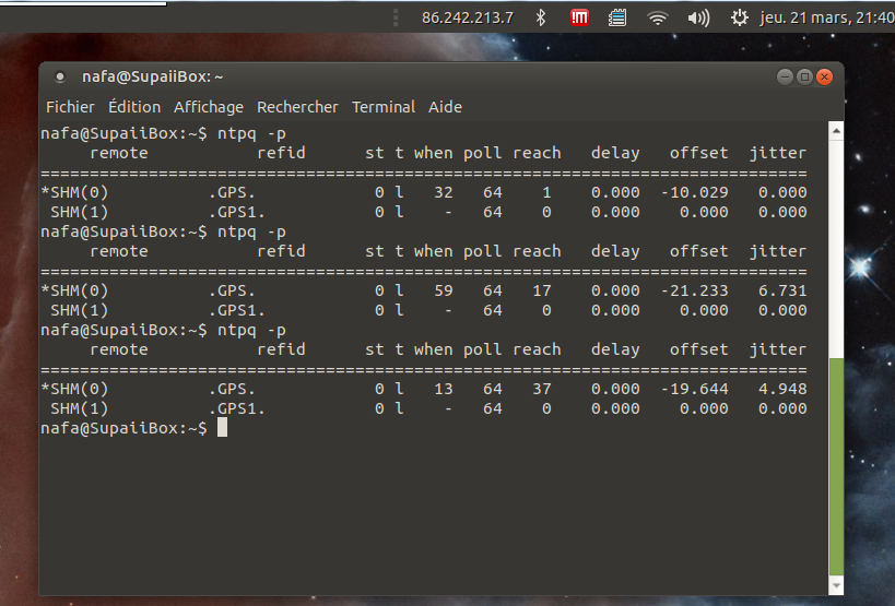

supaii Posté 20 mars 2019 Posté 20 mars 2019 Merci pour vos réponses, je pense que je me suis mal exprimé. Mon GPS fonction tres bien avec kstar, pas de souci la dessus, kstar prend bien l heure donnée par le GPS. Je veut juste que l heure système se mette à jour quand je suis en nomade automatiquement... Pour ça, aparament, il suffit de rajouter 2 lignes au fichier ntp.conf. Je testerai, je vous tiendrai au jus

supaii Posté 21 mars 2019 Posté 21 mars 2019 (modifié) Ça a l'air de marcher Juste ajouter 4 lignes et "diaser" les autres sudo pluma /etc/ntp.conf server 127.127.28.0 fudge 127.127.28.0 time1 0.420 refid GPS server 127.127.28.1 prefer fudge 127.127.28.1 refid GPS1 ntp.conf Modifié 21 mars 2019 par supaii Ajout du fichier ntp.conf

dragonlost Posté 22 mars 2019 Auteur Posté 22 mars 2019 (modifié) Le 21/03/2019 à 20:42, supaii a dit : Ça a l'air de marcher Juste ajouter 4 lignes et "diaser" les autres sudo pluma /etc/ntp.conf server 127.127.28.0 fudge 127.127.28.0 time1 0.420 refid GPS server 127.127.28.1 prefer fudge 127.127.28.1 refid GPS1 ntp.confFetching info... Voir davantage Tu as eu le temps de vérifier que c'était bien lui qui met à l'heure ta tinkerboard et pas le RTC ? Modifié 22 mars 2019 par dragonlost
supaii Posté 22 mars 2019 Posté 22 mars 2019 (modifié) Le 22/03/2019 à 11:17, dragonlost a dit : Tu as eu le temps de vérifier que c'était bien lui qui met à l'heure ta tinkerboard et pas le RTC ? Voir davantage je n'ai pas mis le RTC, jamais utilisé même (il est encore dans son sachet..) Modifié 22 mars 2019 par supaii
