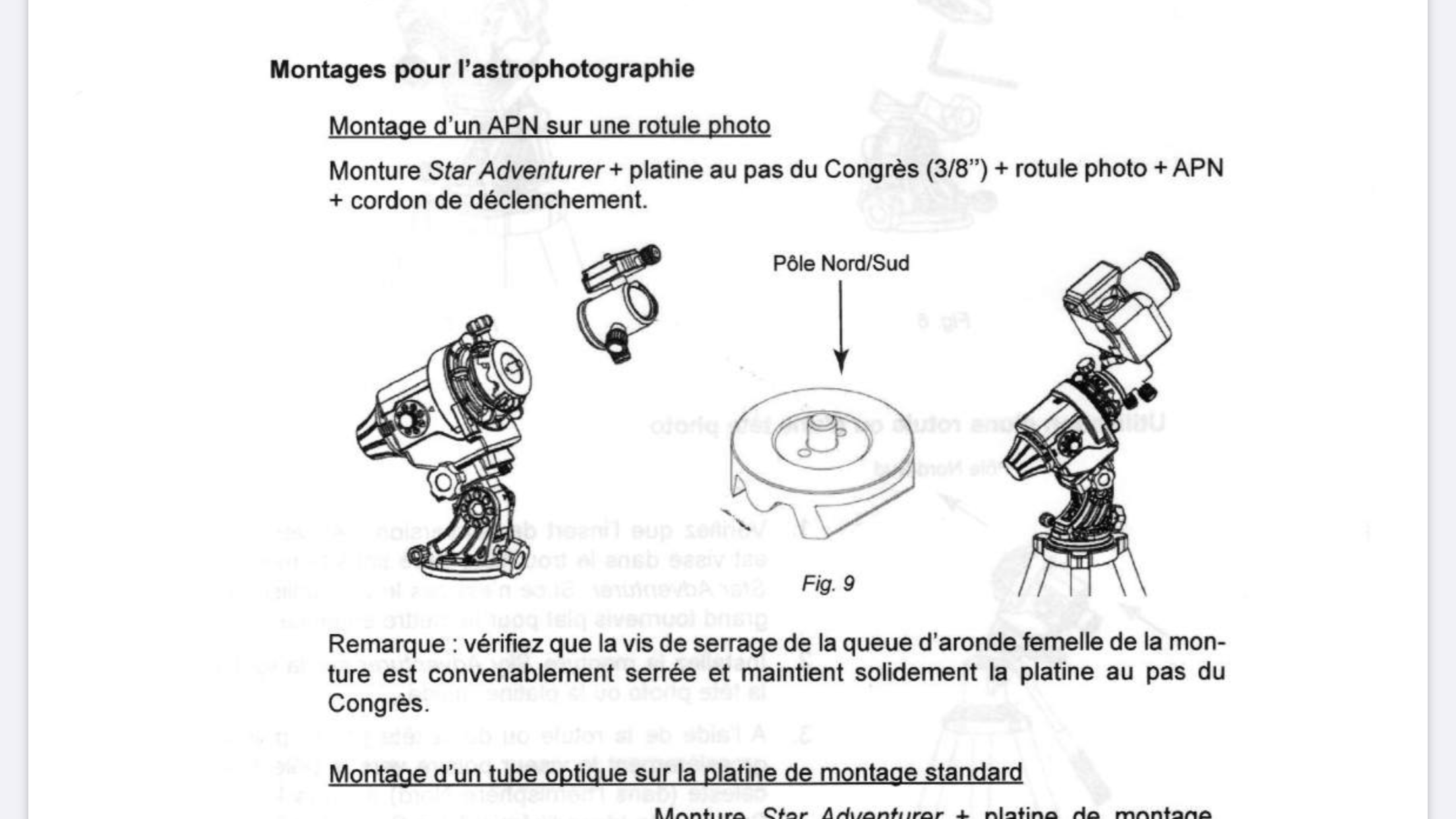

Bonjour je viens de recevoir ma Star adventurer, et je me pose une question sur le disque noir qui sert de frein. On le desserre pour régler l'équilibrage et orienter l'apn sur la cible que l'on veut puis on le resserre.
Lorsque l'on active le suivi de la Star adventurer faut il desserrer ce frein ou le laisser serré? Car si je le desserre l'équilibre de l'apn est assez précaire surtout dans l'axe verticale ou il bascule doucement sur un côté à cause de la forme de l'apn. En horizontal pas de soucis.
Il y a 2 heures, Eric73 a dit :
En fait c’est tout écrit dans le manuel... je dis ça... mais bon. Si tu desserres comme tu l’as dit, ça ne tient pas donc, il faut serrer.
Il y a 1 heure, Eric73 a dit :
Merci... j'ai lu le manuel deux fois et je n'ai rien vu de clair sur le sujet. c'est à quelle page exactement?
Ce n’est pas écrit mais les illustrations ne laissent pas d’alternative :
si on ne serre pas le frein, impossible de mettre l’appareil photo dans cette position.

J'aimerais bien comprendre comment cela fonctionne, et honnêtement, la notice n'est pas vraiment explicite sur ce sujet, ce n'est pas pour te contredire  @Fred_76 mais le dessin reste un simple schéma de montage sans aucune précision sur la position du frein d'AD. Je suis d'accord avec toi sur le fait qu'en "réel" avec le frein non serrer, cette position n'est pas possible mais le dessin n'a rien a voir avec la monture en action (en suivi). D’où ma question de la position du frein pendant le suivi...😁
Modifié par lAtome
Il faut ABSOLUMENT bien serrer le frein qui ne sert qu’à libérer l’axe du moteur pour permettre d’orienter à la main l’appareil optique. Une fois le frein serré l’entraînement se fait alors par le moteur. Imaginez que c’est comme l’embrayage d’une voiture...
Toutes les montures équatoriales fonctionnent sur ce principe.
Inutile par contre de serrer comme un bourrin.

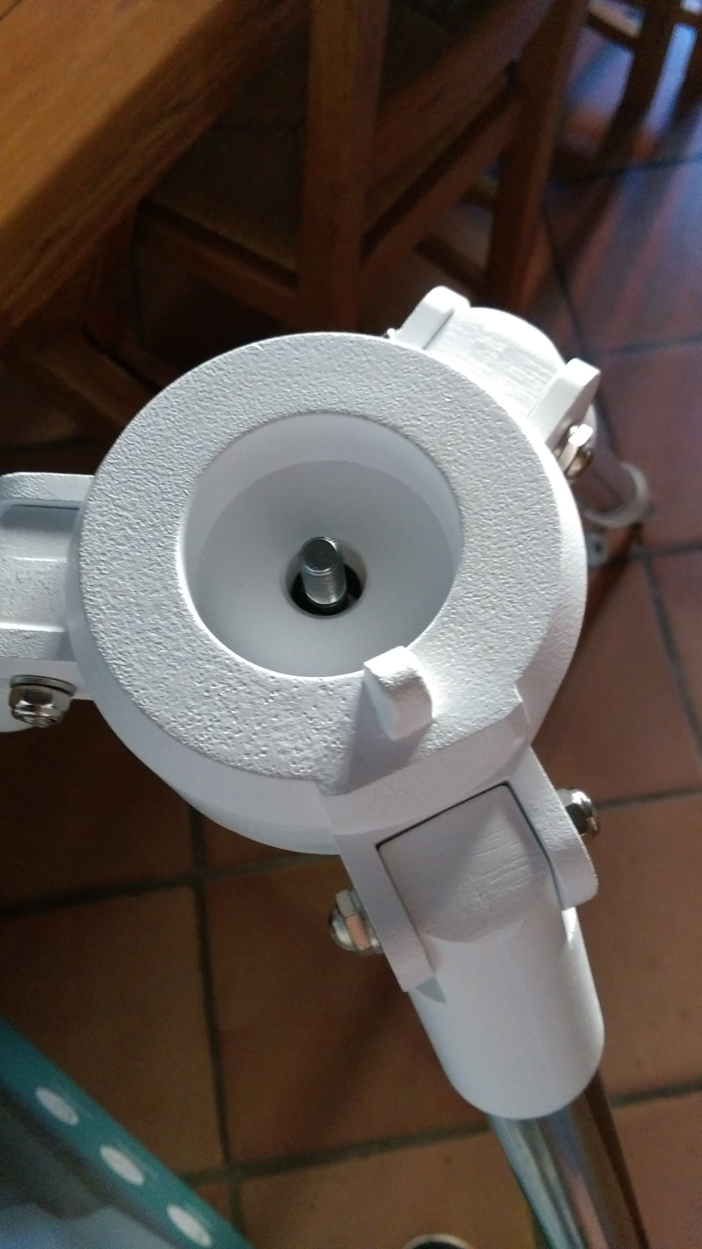

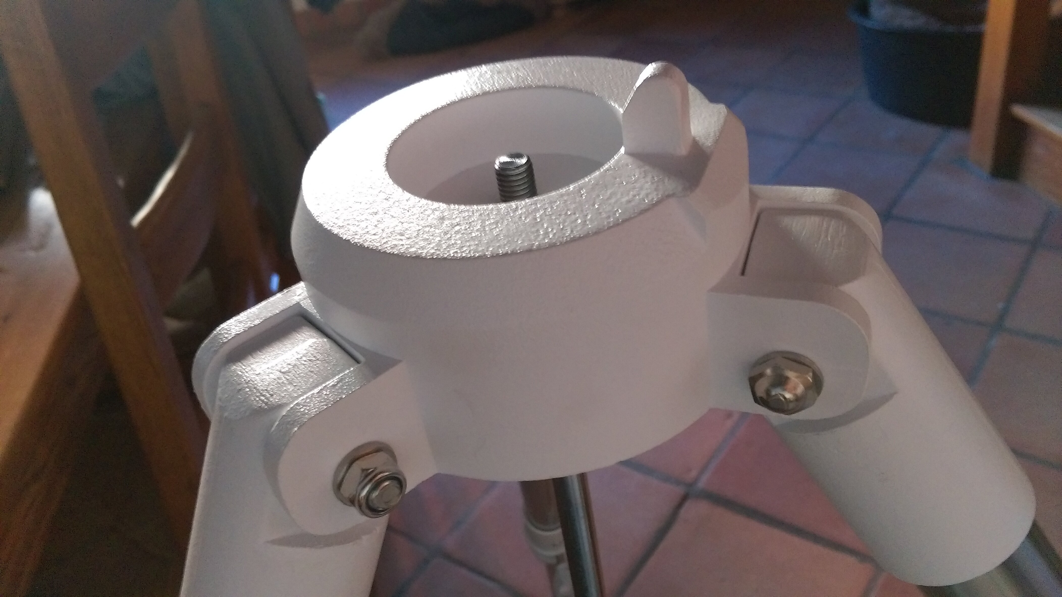

Merci pour cette présentation, je me permets de poser la question ici.
Est ce que la star adventurer peut être installée sur ce trépied?
IMAG0351.thumb.jpg.b78c3d3cd6821b51fe4ac1a870d1023e.jpgIMAG0353.thumb.jpg.1d9308413fc4a5d7df13b35e7a0cecf4.jpg
