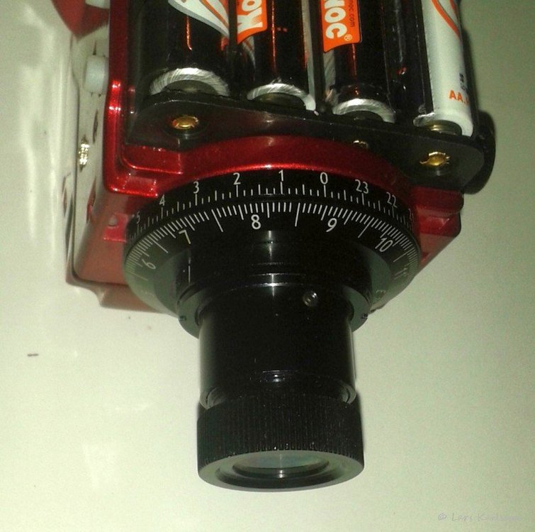

Il y a un « cercle des heures » sur la Star Adventurer ???
Le seul endroit où il y a un cercle avec des chiffres, c’est dans le viseur polaire. Je te conseille de commencer par lire le manuel...
Il y a 1 heure, fredddoastro a dit :
Pardon, il s'agit des graduations portées sur le pourtour du viseur polaire :
Résultat de recherche d'images pour "star adventurer polar finder"
