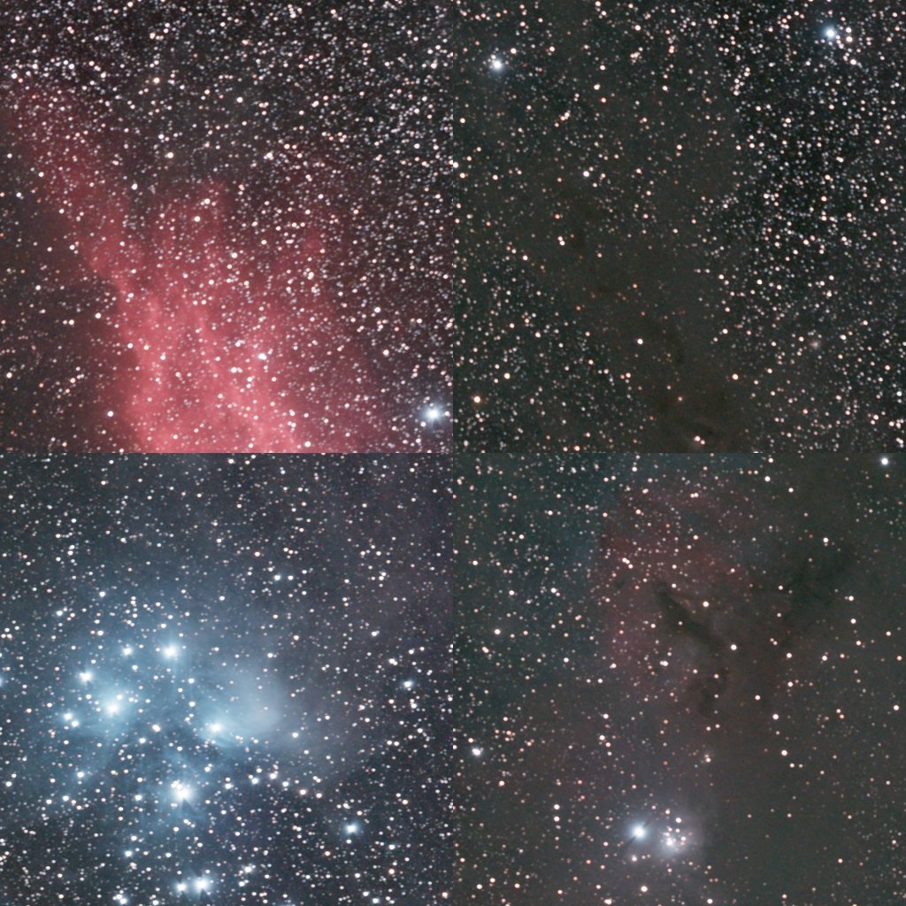

J'ai extrait dans chaque image 4 CROP 1:1 de 512x512 pixels sur 4 zones précises de l'image.
En cliquant sur les images, vous aurez la taille réelle en 1024x1024  sRGB

Que dire ? (en essayant d'être objectif)
Les 3 logiciels donnent des résultats quasi-identiques en prenant plus ou moins de temps. Mais certains réglages sont importants et peuvent avoir une influence sur le rendu final. Par exemple, le mode bayer-drizzle de APP a des paramètres spécifiques très intéressants et donnent un compromis entre largeur d'étoile et bruit.
La "dynamique" est présente sur toutes les images (pas de parties sombres ou brillantes trop limitées)
Le rapport signal sur bruit se vaut sur les images mais dépend surtout de l'algorithme bayer-drizzle (c'est lui qui va donner plus de bruit). Le bruit n'est pas un souci puisque les algorithmes actuels sont puissants
Les couleurs finales peuvent de retrouver équivalentes sur chaque image (mais avec un travail supplémentaire pour Siril)

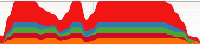

En effet, on essaye de tout paralléliser et d'optimiser au mieux. La version 0.9.11 apporte d'ailleurs une amélioration à ce niveau. J'ai décortiqué l'utilisation du processeur lors de l’exécution d'un script.

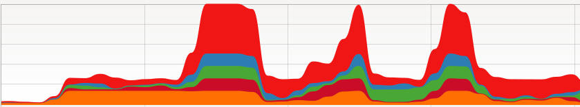

Commençons par le début. Et en effet, on a du travail à faire un peu ici. Notamment, la conversion des fichiers RAW en FITS n'est pas parallélisé, on le voit très nettement sur la première courbe.582140887_dbut.png.40c91c1068aede11677a8b642e264550.png
Les trois pics à 100%, correspondant aux moments où le logiciel utilise tous les cœurs, étant le moment de la création des masters bias, flat et dark.
La partie la plus critique est sans aucun doute la partie calibration des lights par les masters. Celle-ci est entièrement monocœur mais on prévoie de la paralléliser un de ces 4.

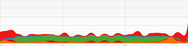

Cependant Philippe, la partie Alignement global + Normalisation + Stacking est chez moi très performante (disque SSD) et l'utilisation des processeurs est au maximum comme on peut le voir sur les courbes suivantes :
