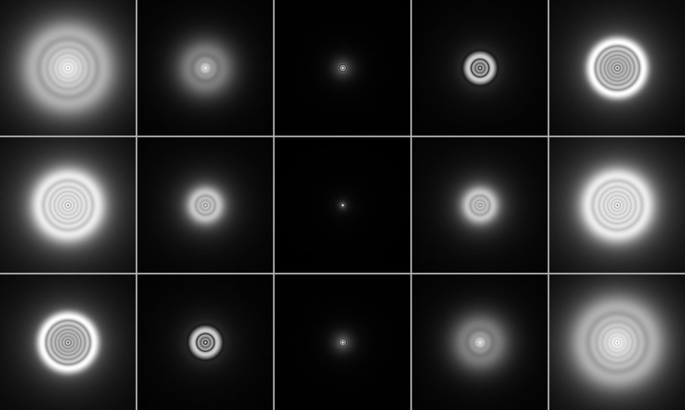

L'espace entre les verres s'ajuste jusqu'à ce que les bandes soit droites, en simple passe ça suffit pour être sur de dépasser lambda sur 6 et de gagner suffisamment en contraste.
On peut même le faire sans Ronchi en examinant la forme du disque d'Airy en sortant du focus : trop brillant au centre ou trop brillant sur l'anneau au bord (cf la méthode de John Dobson pour contrôler la parabolisation = enlever l'aberration sphérique)

C'est pas simplet mais d'un niveau accessible à n'importe quel œil, de plus ce n'est pas destructif sur une Bresser vu comment la cellule est faite.

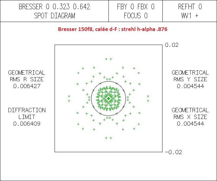

Le réglage sert à partir de la 150f8 car là on tombe sur de l'optimisable : strehl ~.88

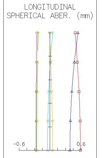

Ci-joint mon idée approximative sur les objectifs Bresser sur lesquels j'ai un peu d'information.
BRESSER-90-900mm-e.len # calée coma F, sph e
BRESSER-102-1350mm6.len # calée coma 541, sph 569

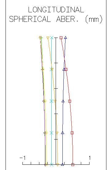

BRESSER-127-1200mm-e.len # calée coma F, sph e (pour utilisation mixte)
BRESSER-127-1200mmb.len # calée coma F, sph 507 (grand champ : pire cas pour le solaire)

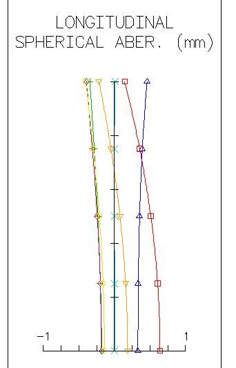

BRESSER-150-1200mm-eD.len # calée coma F, sph 507, plage e-D en diff. limited pour le focus planétaire, 25um spot en grand champ, mauvais strehl en solaire :  .86
Pour la raie rouge H-alpha.
Dans l'ordre : 102-1350, 127-1200, 150-1200, les aberrations sphériques, c'est à dire, la différence de point focal suivant l'endroit ou ça traverse l'objectif augmente (calage & f/D)
Environ 150um de décalage centre/bord pour la 102 qui est très tolérante sur le défocus, ~320um pour la 127,  ~500um pour la 150
La 102 est calée pour que la raie entre 555 et 588 soit quasiment sans défocus (ligne jaune verticale sur le dessin).
Les deux autres privilégient le cyan à 507nm pour éviter que ça bave en bleu.
Egalement à titre d'information, le calage modifie l'écartement des couleurs : le focus de la 102 est tassé entre 510 et 610nm
