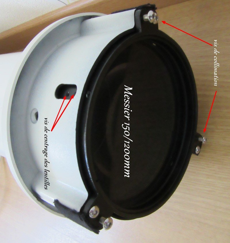

l'avantage de la 150mm même si elle n'est pas top "taka" c'est que l'objectif peut être collimaté et on peux faire un alignement entre les lentilles  :cheesy:

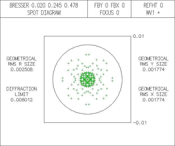

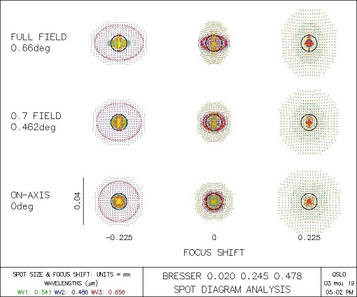

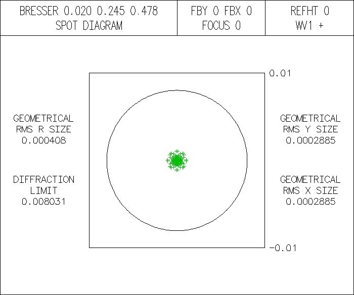

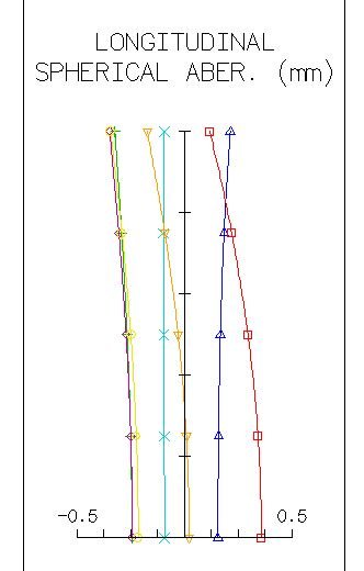

Diaphragmer un fraunhöfer ouvert ça ne va pas changer grand chose sur l'aberration sphérique sur une seule longueur d'onde. Tu vas juste faire un ratio linéaire sur cette aberration. La qualité intrinsèque du doublet, choix de verres et calage,  fera la différence.
Diaphragmer, ça sert surtout pour donner une marge sur le focus et corriger l'aberration chromatique qui est la plus facile.
La plupart des doublets anciens conviennent bien au solaire : f/15 et calage dans la raie sodium (D/d) l'aberration sphérique ne filait pas trop en H-alpha.
Sur un objectif 100mm calé à 555nm (planétaire) et f/10 : il y a déjà un point focal non uniforme pour la raie rouge mais pas trop grave.
Les "grandes tailles" Bresser, sauf f/D très long comme la 102/1350 sont calés pour le grand champ entre la raie e 546nm et 507nm, car ils sont ouverts, l'aberration sphérique dans le rouge ne sera pas aussi convenable : perte en contraste et grossissement max du coup.
De plus, il vaut mieux un doublet bien monté dans un barillet avec le bon calage interne que l'espèce de truc vissant bon marché qu'on trouve sur les Bresser.
Autre solutions :
a) le doublet Wollensak (Surplus Sched) est en théorie et fabrication pas mal (bon choix de verres), à voir avec Jgricourt si il a résolu le problème de barillet qui n'était pas top. Par contre le problème apparaitra quand même si le diamètre choisi est de 150mm.
C'est du au verre flint J-F3 moins dispersif dans le bleu et au respect d'un calage Wollensak pas trop agressif vers le bleu.
b) Une TAL 100RS (f10) : elle, elle a un bon piqué dans le rouge (je n'explique pas ici pourquoi, un peu long)
c) Un fait maison, même BK7-F2 ou F5 bien calé sodium ou carrément solaire (comme Istar) ça serait mieux que n'importe quoi de courant en entrée de gamme dans la taille 110-130mm solaire.
Le format doublet n'est là que pour éliminer l'aberration sphérique, sinon il faut asphériser (compliqué).
Istar fait ses solaires à partir de 150mm, Ales sait que ça sert à rien en dessous de différencier. De plus le 150f10 ne sera pas mauvais non plus en planétaire...
d) bricoler la Bresser 150 => diminuer l'entreverre pour adapter l'aberration sphérique à la raie H-alpha.
Tu trouves un anneau d'espacement plus fin de 1.7-1.9 mm (ou 3 cales) au lieu des 2 à 4mm qu'ils mettent et tu cales bien.
Ca redresse l'aberration sphérique de la raie rouge
J'ai déjà mesuré une bresser 90/900 et je connais la formule, avec 1.8mm d'entreverre au lieu de 2.5, ça ferait très bien l'affaire. (raccourci à 2/3 environ)
A l'origine, elle est plutôt calée comme ça (cf ci-dessous) : vers 507nm.
Note : on m'a dit que c'est pareil voire plus large sur d'autres Bresser. (carrément 6mm sur une 102/1350, mais ça fait quelques semaines, je ne sais plus ou c'est)
Suivant la qualité de fabrication, qui dégrade un peu, sans bricolage, le spot solaire monte à > ~ .97 strehl, c'est excellent mais c'est à f/10 ça...
Sur une 127/1200, c'est le focal ratio qui fait que ça empire, de pas beaucoup, 18% probablement > ~ .96 théorique, "good", je ne me souviens plus bien mais c'est une variation en fonction du 1/ (f/D)3
--------------------------------- pas trop besoin sauf chipoter... -------------------
Alors sur la 150/1200 par contre c'est deux fois plus d'erreur, si tu atteins lambda/5 c'est déjà bien... ~.88 strehl. Ca fait louper du détail/contraste.
Avec le bricolage, c'est du strehl proche de 1. Même si pas trop doué, ce n'est pas long à échanger l'épaisseur sauf à vouloir collimater finement. La lulu baverra en bleu avec ce réglage.
Bresser 90, spots planétaire/grand champ/solaire. Le solaire théorique est "good". Avec la dégradation de fabrication/collimation ... va savoir.
Bresser90-900-spot.jpg.03804fac7171a1f6024f8de192a8da1e.jpgBresserLSA.JPG.045d3f44bd7b1e228680870bf1ab15a6.JPG
Spot en H-alpha, > .97 strehl en meilleur front d'onde, Quasiment 1 en corrigé.
Bresser90-900-H-alpha.jpg.1d6dd0592806ba91070f929b3059e52b.jpgBresser90-900-H-alpha-tuned.jpg.188f2d8d9c3dec18d01cbcc97c01d796.jpg
En bref, une lulu 100mm f10 d'entrée de gamme ça passe mais on est vraiment pas au top performance en H-alpha
... et il faut aussi se méfier des ED car même si ça corrige bien la couleur, le sphérochromatisme est souvent pourri sauf dans le vert car le f/D est très raccourci pour le coup...
PS : que personne ne remonte à Bresser qu'on peut régler leur faux fraunhöfer ( des Baker en fait ) en mode solaire, sinon je vais me faire incendier. Ca ne marche pas sur les lulus avec entreverre normal. (1/1000f ou 1/2000f)
donc quitte  à choisir vu mon budget et si je veux me rapprocher de ce que j'avais avec une vixen 90/1300 ou mon ancienne 80/1200 le modele corrigible 102/1350 serait le plus convenable ?
Peu importe ce que Bresser a pu choisir comme réglage pour cette 102/1350, elle est désignée "planétaire", je suppose qu'ils ont fait classique Fraunhöfer ou Baker calé à la raie D pour le sphérochromatisme et probablement la coma annulée à cet endroit (ça changerait pas grand chose) ou pas loin.
J'ai regardé vite fait, la correction n'est pas nécessaire à ce f/D, c'est comme je disais plus haut.
Si c'est bon historiquement pour une 150 f/15... , à 102 f/13,23, c'est très proche de strehl 1, pas de soucis.
