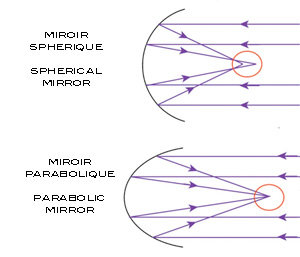

Plus la focale est longue, moins le miroir est creusé et plus la surface de parabolisation ressemble à celle d'une portion de sphère.  Plus la focale est petite, moins les rayons auront tendence à se rejoindre sur un même point. Cela aura pour effet de réduire le contraste et la netteté.
Voici un schema trouvé sur le net qui montre la difference entre spherique et parabolique :
tu peux constater que plus tu approche le point focal du miroir, moins les rayons vont se rejoindre dans le cas d'un miroir sphérique.
il y a 13 minutes, Guilaume a dit :
C'est exactement celà : il faut alors beaucoup de focale, beaucoup plus, pour un sphérique pour approcher un parabolique.

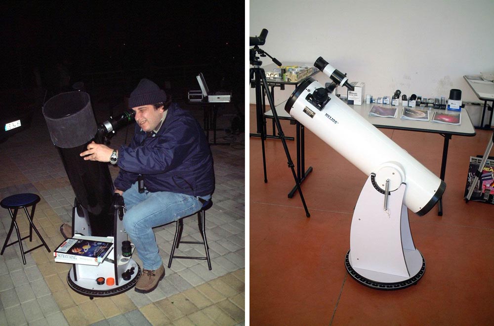

Un dobson "normal" est un télescope de newton installé sur une monture azimutale qui se pose sur le sol et permet d'observer confortablement assis.
Un exemple :
