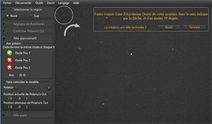

En effet, le mode d'emploi de QHYCCD insiste sur le fait qu'il convient, afin de déterminer l'axe de rotation en AD, de n'utiliser que les commandes de la monture.
Ci-après, une traduction en français sur un site québécois (http://pages.infinit.net/microlog/ciel_astro-ccd/polemaster.htm) :
  Citation
Ajustement de l’AD (ascension droite)
  1. Choisir une étoile brillante adjacente de l’étoile Polaire en double cliquant dessus. Pour rendre le processus plus précis, il est préférable d’utiliser une étoile qui n’est pas trop près l’étoile Polaire. L’écran d’instructions vous invite à faire pivoter la monture. Il faut se souvenir de l’étoile choisie, car on aura à la sélectionner deux autres fois. Utiliser la manette de commande de la monture pour effectuer une rotation en AD d’au moins 30o. Ne pas faire une rotation manuelle en desserrant l’axe d’AD de la monture. Cela provoquera une erreur d’alignement important.
  1. Pour la suite, suivre les indications à l’écran. En effet, à partir de ce moment, il est plus rapide de suivre la procédure qui est décrite en français directement à l’écran.
  2. À la fin de la procédure, fermer PoleMaster et initialiser la monture.
Voir davantage
Compte tenu du fait que la vitesse maximum est x12 par rapport à la vitesse de base, on peut faire au maximum 12 tours en 24 heures et 30° (1/12ème de tour) correspond donc à 10 mn. Comme il faut faire cette manip 2 fois, on y passe au minimum 20mn.

Hello , selon la procédure on tourne la monture de 30 degrés mini à la main en deux opérations de suites . A la fin et remise en situation initiale , l'étoile de référence (au choix parmis celles proposées autour de la polaire) est Bien sur le tracé sur cercle.
ca marche bien pour moi, et une fois bien comprise Ca prend en effet 5 Minutes Max.
Ca demande un peu de finesse sur le dernier ajustement de réglage mais l'azeq6 le permet par exemple.
En cours de cession , on peut corriger la position Aussi après contrôle sur le pc.

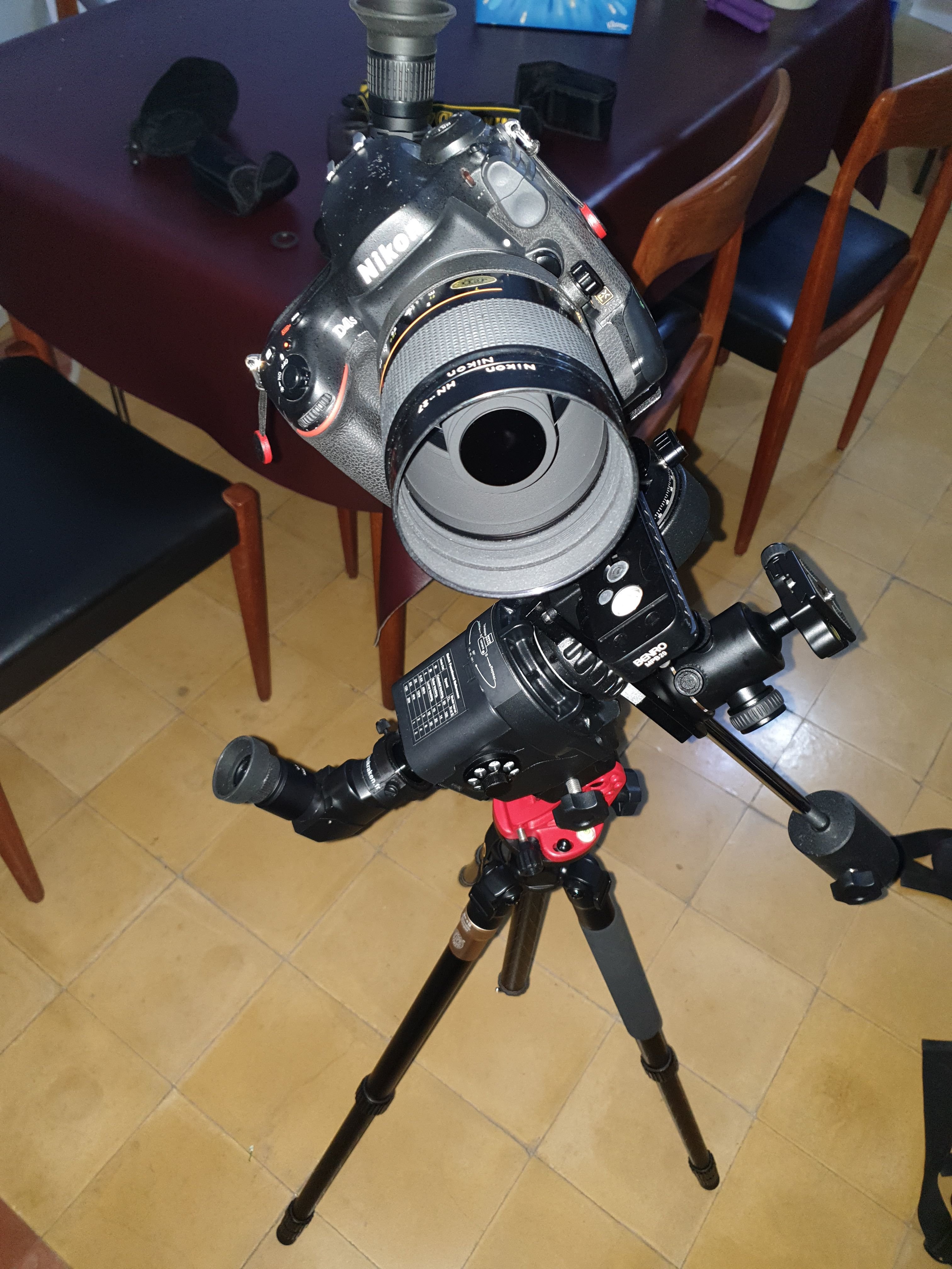

Cette monture a vraiment beaucoup de défauts de conception, à commencer par la barre de contre-poids qui est trop courte pour remplir son rôle correctement et trop longue pour tenir dans sa boîte.
La table équatoriale est de conception très légère, elle commence déjà à se dégrader au bout d'une dizaine de manipulations, et je suis du genre «doigté de velours».

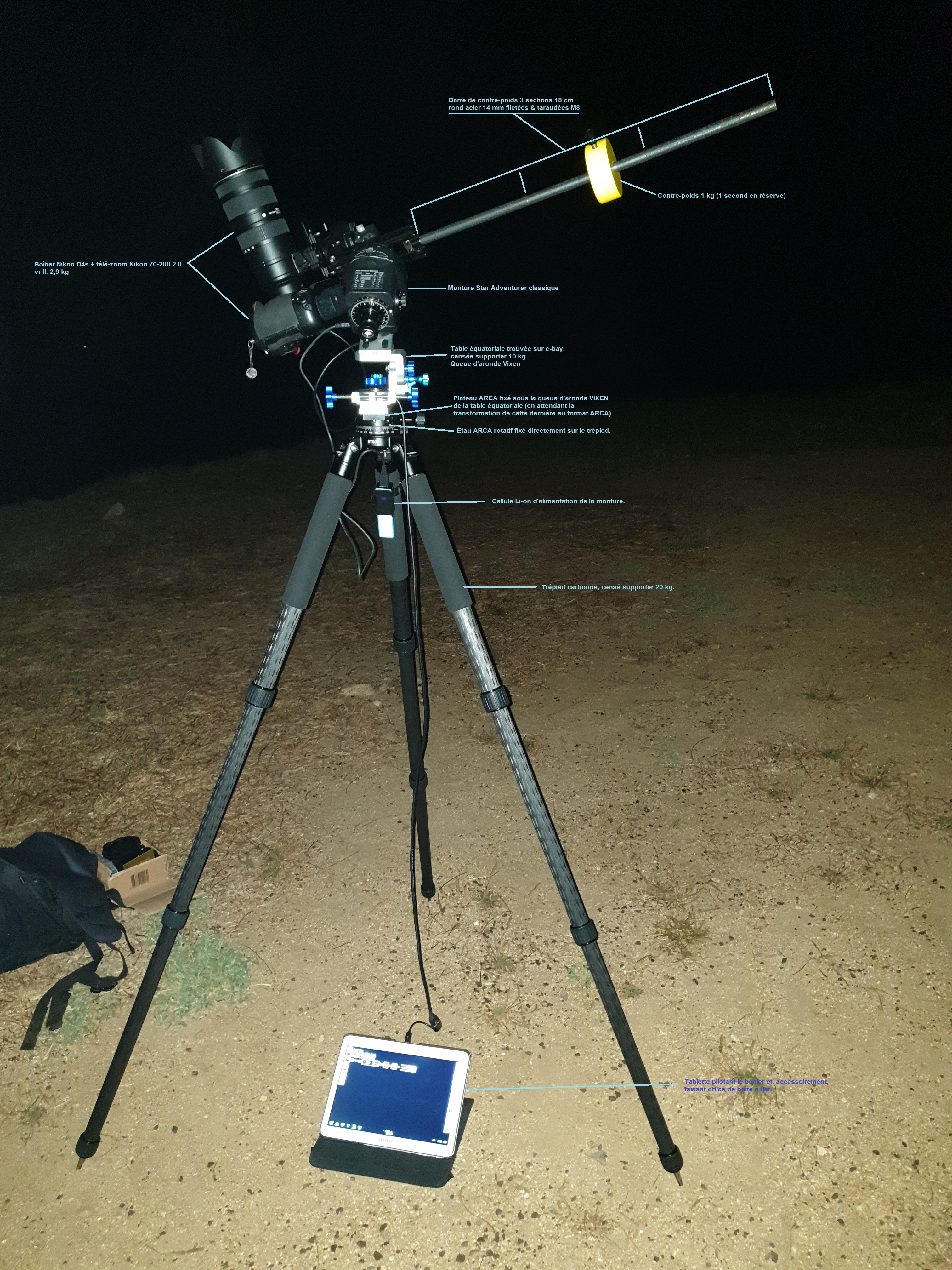

Afin de pouvoir utiliser mon matériel photo, je suis obligé d'utiliser le montage de la photo SA-2, sans lequel il m'est impossible d'obtenir un équilibre quelle que soit la position de l'appareil.
Je suis même obligé de rajouter du poids (tête sur la vis à la base de la queue d'aronde) pour pouvoir utiliser mon D4s avec le 500 mm, qui ne pèse pourtant pas grand'chose (par rapport à mes 24-70 et 70-200 f/2.8).
Si j'avais accès à de l'équipement, je la referais presque entièrement, tout ARCA (j'ai calculé que cela me permettrait, en outre, de gagner ~200 g).

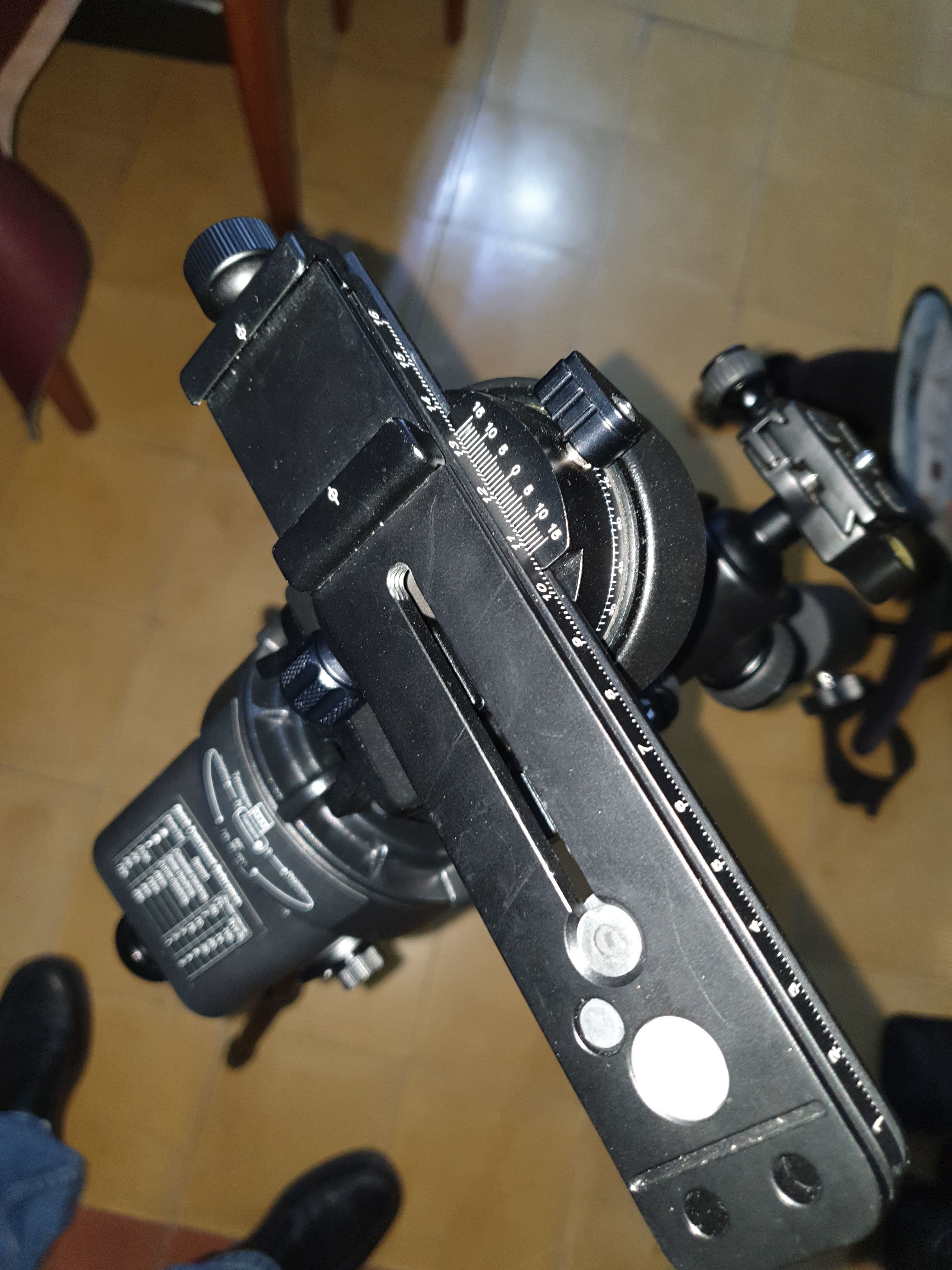

D'ailleurs, je l'ai quelque peu modifiée depuis mon dernier post : j'ai changé la table équatoriale et le contre-poids, et fait usiner une barre de contre-poids en trois sections.
Cela me permet d'utiliser mon matériel sans me prendre la tête : là où, auparavant, j'étais obligé de rivaliser d'astuces tout en étant limité à mes objectifs les moins lourds, il m'est à présent possible de charger sans me soucier d'autre chose que du nombre de sections à utiliser.
Sur la photo ci-dessous, c'est le 70-200 f/2.8 vr II de presque 1,6 kg qui est monté sur le D4s, soit en tout quasiment 3 kg, et il me reste de la marge.
