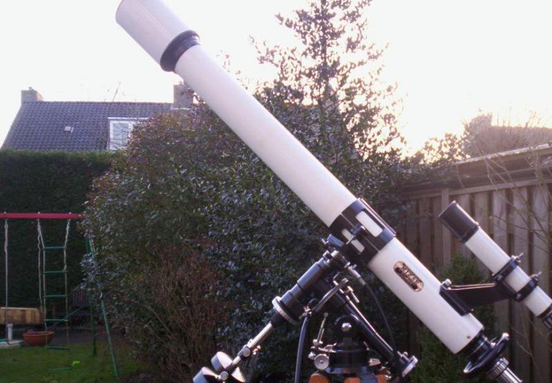

Je n'ai pas les connaissances théoriques de lyl, cela sera donc uniquement du ressenti. Le prisme apporte un gain léger dans le chromatisme, ce n'est pas énorme sur une lunette qui est bien corrigée d'office mais sur une achro sans verre "spéciaux" cela améliore la correction du CA en décalant le calage de la lunette. C'est assez bien expliqué dans le Topic, il faut voir la lunette + RC comme un ensemble optique. la lunette ayant un certain niveau de correction et de calage, le prisme ajoute/retire certaine correction ce que ne fera pas un miroir. A l'époque les concepteurs ( zeiss, nikon etc...) intégraient cela dans la conception de la lunette.
L'autre pourquoi du prisme c'est que sur sur les grandes achromats ( que je connais bien maintenant) c'est l'intra-focus. Sur les focales longues, le point de MAP est souvent bien en avant du moins beaucoup plus que sur les lunettes "modernes" ( la scopetech fait parti des anciennes car son "châssis" provient de la MIZAR kaiser cf histoire et photo).  Cela a pour effet de rendre impossible une séance d'observation avec un RC miroir 31.7mm et un oculaire moderne ( type ES 64°) vu que leurs trajet optique sont souvent plus long. Si tu veux observer avec du "moderne" + rc miroir tu seras obligé d'utiliser des formules simples OR/abbé, ploss/sym etc.. Les japonais avaient bien compris le soucis, une des raisons pour lequel que tu retrouve des RC prisme dans les packs de base des lunettes. Pour ma part, je n'utilise que des oculaires en 24.5mm l'avantage des grandes focales c'est que c'est assez tolérant tu peux donc passer quasiment toutes les formules optiques ( Kellner, Orth/abbé, Erfle, H.M etc..) oculaires qui ne coute souvent quasiment rien.
Pour le prisme c'est le petit baader que j'utilise, l'avantage c'est clairement le T2 tu peux connecter ce que tu veux derrière et solidité de la fixation. J'ai eu le scopetech mais revendu car sous utilisé, système de serrage a une vis standard mais rapport qualité/prix imbattable. Sinon le tak est bien également, il faut aimé le serrage tak c'est une question de gout tout cela.
https://www.astroshop.de/fr/renvois-coudes-a-prisme/baader-renvoi-coude-t2-90d-32mm/p,10811

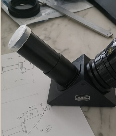

c'est bien celui-ci ! la 76/1200 grimpe bien à ces grossissements c'est une très longue focale, l'oculaire utilisé est un TAK ortho de 9 mm associé à une barlow x2 Vixen (4,5 mm)
Sur ma 80/1200,
https://www.webastro.net/forums/topic/178565-80mm-de-qualité/?do=findComment&comment=2895608
même barlow Vixen Deluxe x2 ou Scopetech longue en mode x2 (vissant au bout du RC)
avec un Kellner Takahashi 9mm + adaptateur 24.5 <-> 1"1/4
Note c'est plus transparent que l'ortho et à f/D 30 : la correction flat-field et couleur latérale du Kellner est plus propre.
RC Baader T2 prisme + clicklock 1"1/4 + T2-1"1/4

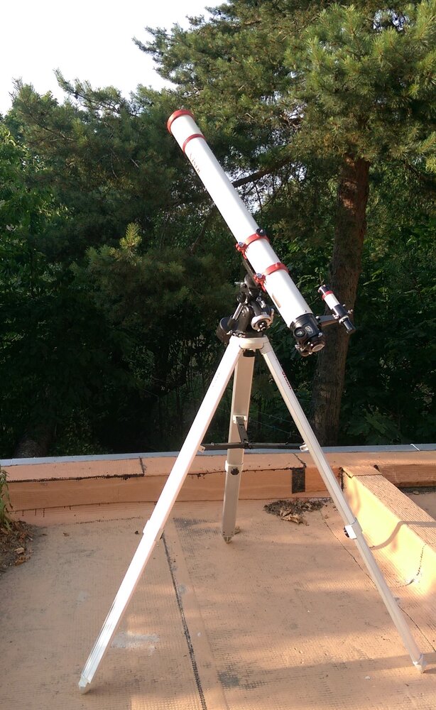

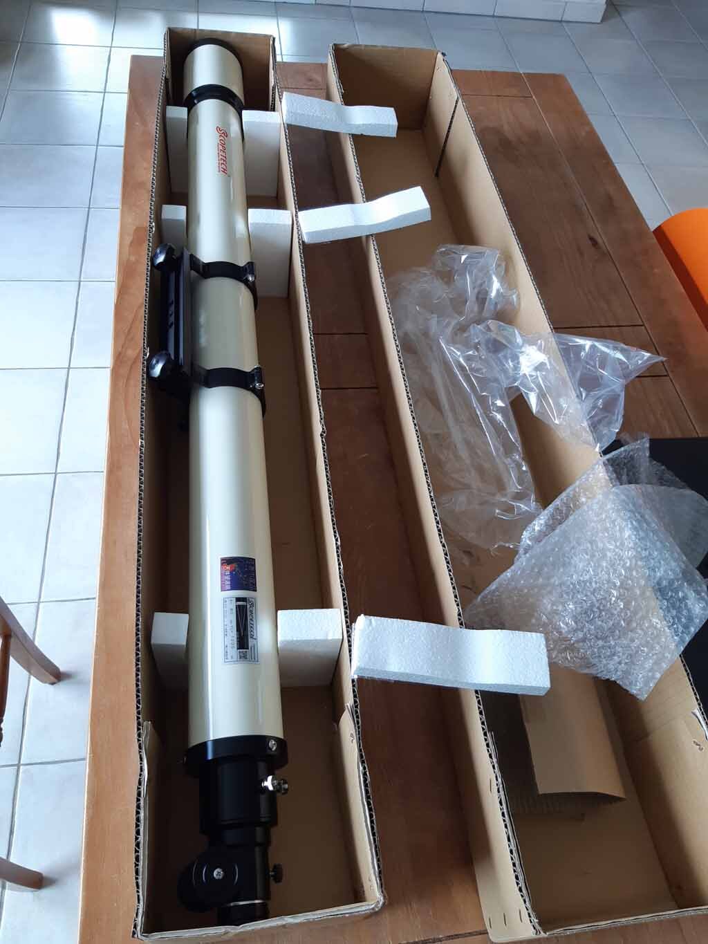

J'ai reçu ma lunette hier et mon RC Baader Prisme d'occasion.
Concernant les coûts :  £378 avec livraison depuis First Light Optics (UK) + 131€ (frais de douane + TVA).  Aie aie aie... Et oui , le Brexit est passé par là.
La lunette est en très bon état dans un grand carton protégé. La finition est très bonne. Belle peinture blanc crème style ancien. Toutefois,  le barillet bougeait et les 3 vis n'étaient pas serrées.  Un petit coup de tournevis et c'était réglé. Dommage qu'il n'avait aucune notice , ni petit mot de First Light Optics.
Le contrepoids de 5 kg de mon EQ6 est trop lourd. Il faut que je mette un petit poids adapté à cette lunette assez légère.
A suivre...

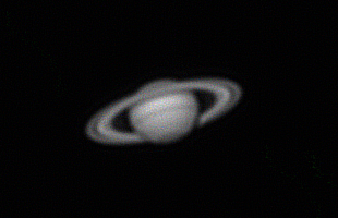

Hier soir j'ai pu observer avec la lunette. Avec une barlow 3X + oculaire 12mm, on distingue très bien les anneaux de diffraction sur altair. Les anneaux sont propres et bien concentriques.
Sinon j'ai aussi pu shooté Saturne et Jupiter en N&B avec filtre rouge.
Pas mal non pour une lunette de 80 ?

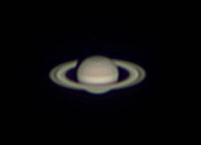

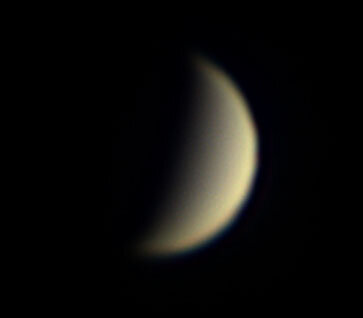

Salut à tous,
Je continue à utiliser ma lunette Scopetech STL80A-L en visuel 😀 , en photo et je partage ici mes dernières expériences...
Je rappelle que je possède un C8. Avec du recul, je remarque que l'observation visuelle avec cette lunette est plus agréable qu'avec le C8 (qui est correctement collimaté je précise). Cette lunette donne des images contrastées et fines. Quand la turbulence est faible j'utilise des grossissements jusqu'à 200x sans problème. Pas vraiment de défauts de chromatisme visible sur les planètes. L’observation de Jupiter est agréable et la lumière n'éblouit pas l’œil, ce qui fait que je vois bien les détails sur les bandes.  On peut voir des petits anneaux de diffraction sur les satellites de jupiter ! Sans doute a cause du petit diamètre de l'objectif. Sur saturne, il manque un peu de lumière à 200x mais ça reste tout de même très correct. Avec le C8, les images sont moins fines et plus sensibles à la turbulence. Je pense que, comme la lunette a un pouvoir séparateur moins bon qu'un 200mm et que la mise en température est plus rapide, les images sont plus agréables, plus stables. Bien sûr le C8 est supérieur en imagerie ...
Ci-dessous quelques photos prise avec cette lunette et caméra Zwo462mc : Altair avec des anneaux de diffraction, Jupiter avec sa tâche rouge et passage de satellite, saturne et vénus.
Concernant Vénus, un copain vient de me prêter un filtre W47 pour mieux faire ressortir les nuages de Vénus (+ IR cut comme indiqué par C.Pellier ). J'ai essayé d'imager avec mon C8 sans grand résultat. Dès qu'il fera beau, je ferai un essai avec la lunette.
D'ailleurs, une lunette laisse elle passer assez de lumière UV pour Vénus ?
Altair
Jupiter
Saturne
Vénus
