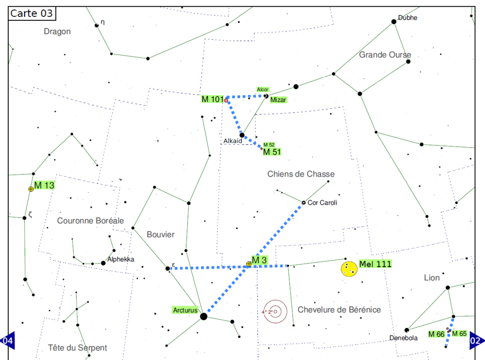

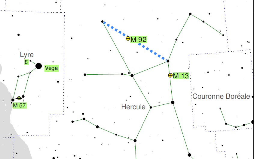

Voila 2 idées d'objets faciles à pointer.
Mais il faut déjà reconnaître les constellation (Lion / Bouvier / Hercule) pour les trouver.
Mel 111
Image illustrative de lâarticle Melotte 111
M13
il y a 4 minutes, Foldedol a dit :
Pour reconnaître les constellations, il faut un bon ciel bien noir sinon, c'est niet.
Si pollution lumineuse, c'est très compliqué d'aller chercher des objets peu lumineux.
Dans ce cas là, on laisse tomber et on fait du planétaire et du lunaire.
Donc, c'est normal de ne rien voir.
