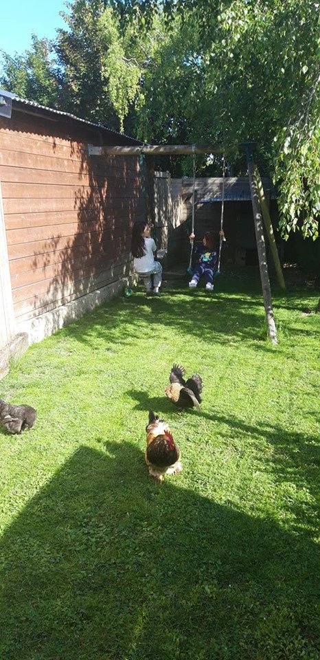

Le 03/06/2019 à 15:29, Jean-Baptiste_Paris a dit :
J'ai profité d'une petite escapade familiale en dehors de Paris pour emmener mon matériel et profiter des (trop) courtes heures de ciel noir... N'étant pas loin de Paris, et dans un gite avec un petit jardin, la zone pour photographier était assez réduite : Nord-Est uniquement !
J'ai déjà eu de la chance de pouvoir aligner la monture avec la polaire à moitié dans les branches d'un arbre...
La preuve en image ! :D
Ça ne se voit pas, mais la clôture du jardin est pile sur le bord droit de l'image... pas large !
62577484_10157346694523518_818365147344011264_n.thumb.jpg.5b7f3535f46d62b2b6ad755259d72e0d.jpg
Bon, les poules sont sympa, elles vont se coucher toutes seules quand le soleil se couche... ;)

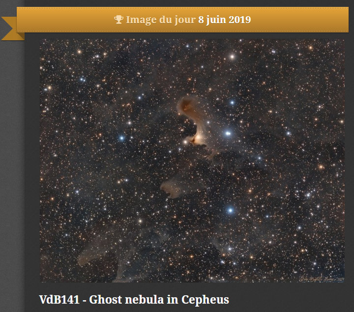

Merci Alain, Franck et JF ! :)
Effectivement j'ai eu une bonne surprise en me levant ce matin...
Çà fait toujours plaisir, mais un peu plus encore cette fois car j'aime vraiment bien cette image ! :)
