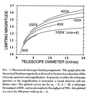

Bien que le sujet de la mag maxi pour une optique a fait l'objet de pas mal de discussions, je vous signale qu'un article sur la magnitude limite (et ses formules) est paru dans le n°95 d'Astrosurf magazine (nov-déc 2018) page 87.
Il expose les différents paramètres, mag maxi à l'œil nu, diamètre instrument, grossissement et d'autres facteurs (il y en a pas mal) influant plus ou moins sur le résultat final, avec comme formule qui marche bien : mag limite visuelle = mag limite à l'œil nu - 2 + 2,5 x log (DxTxG) où D est le diamètre de l'optique en mm, T la transmission (prendre 0,8 en moyenne) et G le grossissement.
On parle là uniquement de la mag limite stellaire, celle pour une galaxie ou une nébuleuse n'a rien à voir puisque c'est une tache et non un point.
Tous les détails dans l'article. Bonne lecture.

La formule générale est la suivante :
"D" est le diamètre de l'instrument et "d" la pupille de l'oeil ouverte au maximum, après tout dépend de l'observateur pour certains d=6mm pour d'autres d=7mm et peut être un peu plus.  La magnitude max atteinte par l'oeil "moeil"  dépend de tellement de facteurs : physiologiques, instrumentaux, environementaux ... donc au final la valeur de mag maxi donnée par le constructeur est tout à fait théorique, il se sert de la même formule mais se base sur des données moyennes pour faire le calcul car il ne sait pas qui s'en servira ni dans quelles conditions. Pour se faire une meilleure idée il suffit d'y injecter ses propres paramètres !
Par exemple la formule empirique déjà donnée plus haut, celle Bowen tenant compte de la transmission globale de l'instrument et du grossissement utilisé :
Bradley Schaefer 1990 (mz = mag limit oeil)
Pour aller plus loin ces excellents articles:
http://articles.adsabs.harvard.edu//full/1990PASP..102..212S/0000212.000.html
http://articles.adsabs.harvard.edu//full/1974Astr...10..222F/0000432.000.html
http://web.telia.com/~u41105032/visual/Schaefer.htm

Un petit mot sur la première formule donnée précédemment par jgricourt donnant la mag limite de l'instrument pour des étoiles :
Où est le facteur lié au grossissement ?? C'est un facteur très important que l'on ne peut ignorer. Chacun s'est certainement aperçu que l'on voyait plus de petites étoiles (donc de magnitudes plus faibles) avec un grossissement fort plutôt qu'avec un faible grossissement.
De plus, le diamètre de la pupille est bien difficile à apprécier pour chacun (varie avec l'âge, la fatigue, …) et la faire intervenir n'a pas trop d'intérêt puisque la valeur moeil tient compte au final de ce paramètre difficile à estimer.
