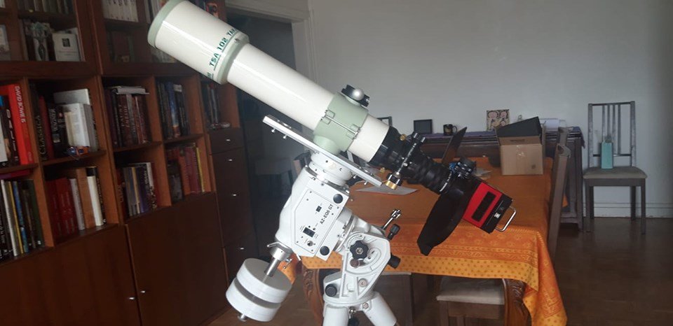

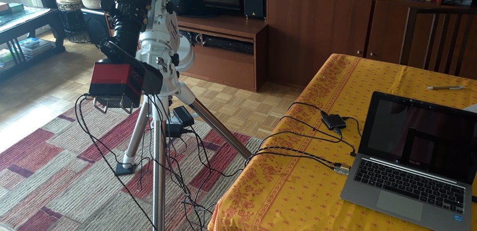

Hier j'ai profité d'une journée de calme pour monter ma nouvelle 16200 et sa raf sur la TSA102...
65169577_10157197787939034_4711331501667516416_n.jpg.f011dae1c17a476cf8972a2e2124893b.jpg
C'est sympa vu comme ça, mais nettement moins dès que je rajoute les câbles...
64833480_1256283721214737_1775341580958302208_n.jpg.e00e9d8df82bd8e0231a222cdb3f7438.jpg
Et encore, là il manque la résistance chauffante ! 😕
Sur FB, on m'a conseillé de mettre un NUC pour éliminer le plus gros du câblage... alors je suis allé faire un tour sur différents sites et différentes discussions ici, mais au lieu de trouver une solution je me suis bien perdu dans une multitude d'offres différentes !
Du coup, je viens soumettre la question ici dans l'espoir d'y voir un peu plus clair ! :)
Mes contraintes sont les suivantes : je photographie uniquement en nomade ; et j'ai toujours une prise 220v à dispo.
Mon but n'est pas d'automatiser l'équipement (je le ferais si j'étais à poste fixe), mais de rationaliser le câblage... à condition toutefois que cela constitue un gain de temps et pas l'inverse.
Habituellement j'utilise une rallonge avec 4 prises de courant et je branche les différents équipements dessus (PC, CCD, monture, résistances chauffantes, écran à flat).
Pour les USB, je branche directement la caméra dans le port USB2 de mon PC (la caméra de guidage est directement reliée à la AtikOne) ; la monture EQMod sur port USB PC et le reste sur un HUB USB (il reste juste la souris et le joystick, mais plus de "gros matos").
Bref, aujourd'hui ça reste gérable avec des câbles un peu partout car il n'y en a pas trop...
Mais avec la Atik16200, je me retrouve avec 1 cordon d'alimentation et 2 USB supplémentaires à relayer au PC (la raf et la caméra de guidage qui est alimentée par USB) ; donc 3 USB au lieu de 1 avant...
Du coup je me demande comment rationaliser au mieux tout ça...

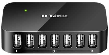

1/ La solution simple mais limitée : concentrer tous les USB sur un HUB fixé sur l'instrument
Par exemple en fixant un HUB USB sur la platine au-dessus de la lunette, sur lequel je pourrais brancher toutes les prises USB et avoir un seul câble USB vers le PC :
- monture
- caméra
- raf
- caméra guidage
Par exemple avec ce modèle recommandé par PA
https://www.pierro-astro.com/materiel-astronomique/accessoires-informatiques/hub-d-link-7-ports_detail
Solution simple et économique ? Mais je reste quand même avec tous mes câbles d'alimentation qui pendouillent...

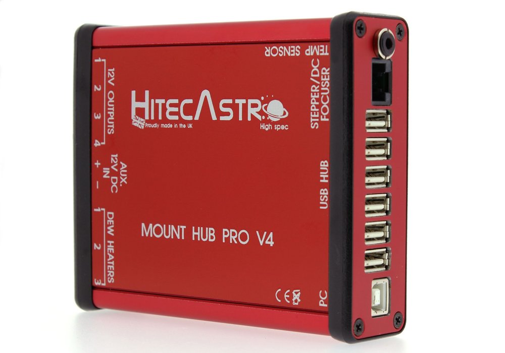

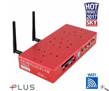

Des produits plus ou moins similaires existent chez HitechAstro, Geoptik ou PrimaLuceLab (pour des prix allant
geoptik-30b331-varius-power-supply-hub.j395€ pour le modèle Geoptikmhp2_d5c09feb54da3eaa36aa1fc04cf56cf5.jp
Dans les 600€ pour le modèle Hitec
primalucelab-eagle2-a-control-unit-for-tet 1500 pour celui-ci qui est donc d'office éliminé... ;)
De ce que j'en ai compris, ces modèles ont des fonctionnalités à peu près équivalentes (en dehors du PrimaLuceLab qui est un peu plus évolué avec son wifi), mais leur but est de permettre de brancher tous les cables USB et d'alimentation directement dessus ; ce qui ne laisse qu'un seul câble d'alimentation + 1 câble USB vers le PC.

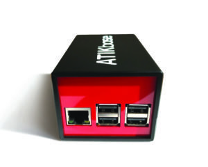

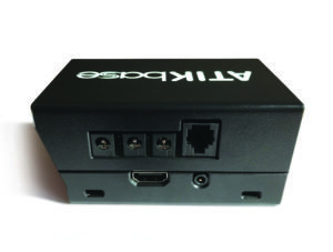

4/ Solution 4 : déporter une partie du PC dans un boitier "tout en 1" qui centralise les câbles et l'alimentation
De ce que j'en ai compris, ce sont les solutions proposées par StellarMate ou Atik Base (ce dernier étant un clone de Stellar Mate avec des fonctionnalités complémentaires)
L'Atik Base est nouveau (ils étaient en béta-test jusqu'il y a peu) et je n'ai pas trouvé de reviews ici sur ce produit, mais sur le papier ça a l'air intéressant :
- alimenté en 12V avec 3 sorties 12V (nickel pour moi pour alimenter la monture, la caméra et la raf) ;
- hub de 4 USB (nickel pour moi pour brancher la monture, la 16200, la GP et la RAF) ;
- 1 prise RS232 pour le focuser si jamais j'en installe un...
- suite logicielle embarquée (Kstars, Ekos) qui permet de tout contrôler (y compris le planétarium, l'autoguidage, l'acquisition d'images, platesolving, goto monture...) ;
Pour la connexion, il y a un hotspot wifi ou un câble ethernet. C'est également compatible avec AtikAir.
Le tout pour 285€...
De ce que j'en comprends, c'est l'équivalent d'installer un RaspPi3 mais sans avoir à s’embêter pour tout configurer. Bref, il me semble que c'est fait pour les gens comme moi qui n'ont pas les compétences pour tout faire eux même au niveau logiciel... :) (et peut-être même pour les autres qui s'y connaissent puisque StellarMate est en open source, donc on peut développer ses propres outils...).

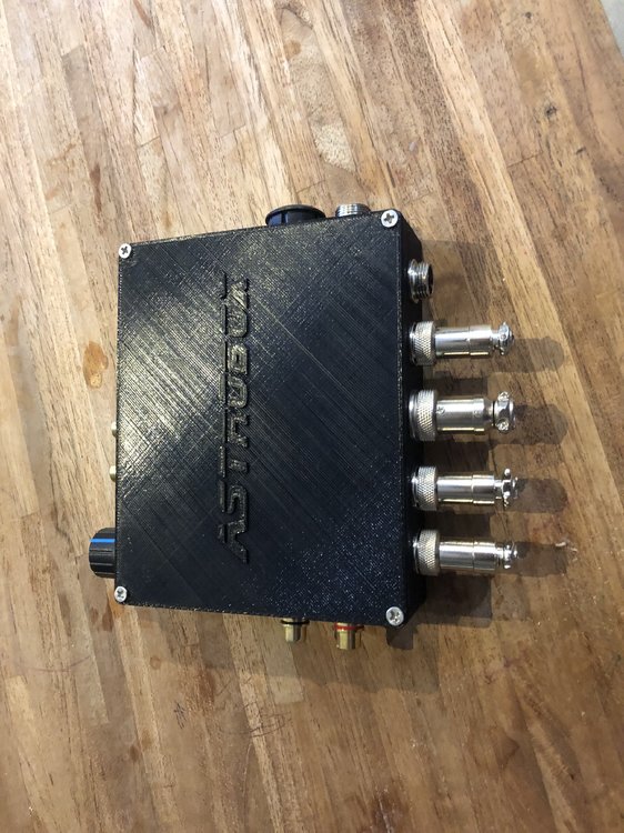

2/ j’ai tres rapidement ajouté un boîtier du type Pegasus Astro. En gros c’est une multiprise, qui va distribuer les tensions demandées pour chaque appareil.
par contre je l’ai fabriqué maison. Je distribuait du 12v pour la monture, du 7 pour l APN et du je sais plus cb pour le hub. J’avais aussi un régulateur avec potentiomètre pour alimenter les résistances chauffantes.
du coup j’avais le HUB + le boîtier fait maison fixés sur le dessus de la lunette et ça a réduit drastiquement les spaghettis.
cout total : 30€ le hub et moins de 50€ pour le boîtier avec les composants
cest clairement pas le bout du monde à réaliser. Surtout que si j’ai bien suivi tu n’auras principalement que du 12v à distribuer.

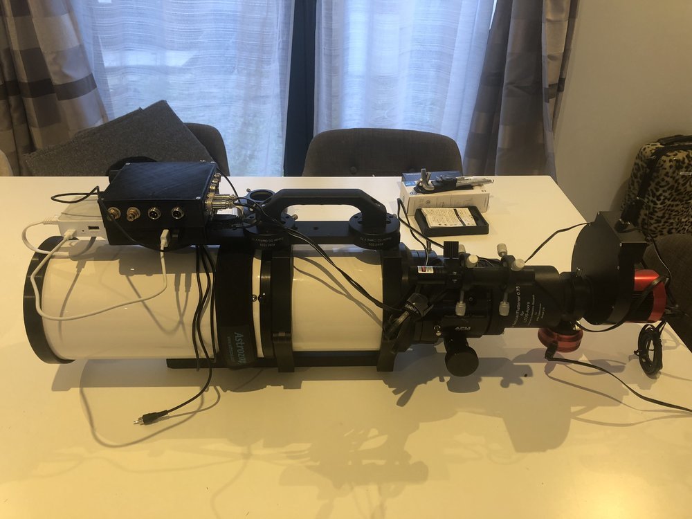

Voila ce que ça donne lorsque tout est monté sur ma lunette :
voici la V2 de mon boîtier (équivalent de la powerbox pegasus)

Merci beaucoup Malik pour tes explications... je vais prendre le temps de relire tout ça calmement ! :)
Juste sur les points que tu évoques pour AtikBase, je n'ai pas compris ça en lisant le descriptif
- pour moi ça ne vise pas que le matériel Atik puisque ça prend en charge à peu près toutes les marques habituelles (si ça ne prend en charge pour les caméras que les Atik, ce n'est pas forcément gênant pour moi... ;) ).
- Ekos est multiplateforme (https://stellarmate.com/products/feature-tour.html) : en l'utilisant avec un PC, tu as le choix entre MacOS, Linus et Windows... du coup ça permet de rester dans son environnement habituel.
- contrairement au StllarMate, le Atik Bas intègre bien la partie allimentation
3 sorties en 12V + 4 ports USB.
jb
Effectivement j’ai préjugé trop vite 😅
donc l AtikBase a un vrai plus avec sa distribution d’alimentations !
Pour 285€ tu as un tout compris opérationnel qui doit bien marcher !
si t’es ok avec Linux, ç est une très bonne solution

Salut JB,
Atik Base c'est un bundle Stellarmate (dans un Raspberry Pi3) + un dispatcheur 12V.
Tu auras toutes les infos sur le site Stellarmate, ça fonctionne sous Linux, il faut s'y faire.
En gros Stellarmate contrôle ta caméra, ton focus, ta roue à filtres, ton guidage, fait de l'astrométrie, et gère à la sauce SGP les séries de poses.
Le tout à partir d'un PC, d'une tablette ou d'un smartphone. L'ergonomie, perso j'ai eu beaucoup du mal à m'y faire, c'est pourquoi je suis parti sur ASiair qui est exactement la même chose mais avec un soft dédié sous Android/iOS (et spécifique au matos ZWO) bien plus simple à utiliser que Stellarmate.
En revanche, le fait d'intégrer le dispatcheur 12V dans le boîtier, c'est une sacrée bonne idée. Ca limite fortement tous les câbles.
Au final, avec la solution Atik Base, tu n'as que 2 câbles qui partent de l'instrument :

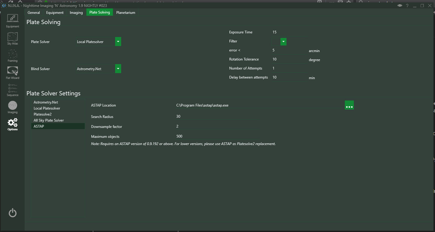

Par la question astrometry :
pour avoir testé :
- les index astrometry (nova) en local
- nova.astrometry via internet avec une clef API gratuit
- All Sky Plate Solver
- plate solve 2
- ASTAP
je préfère de loin ASTAP, 1 fichier d'index à télécharger, résolution d'un capteur 13 cm x 17 cm sur un C8 à 1400mm de focale en 8s.
+ il y a CCD inspecteur inclus dedans.
https://www.hnsky.org/astap.htm
il fonctionne avec CCDCiel, APT, NINA, SGP, Voyager, Modele creator
facile de tous les tester avec NINA gratuit (lien).
