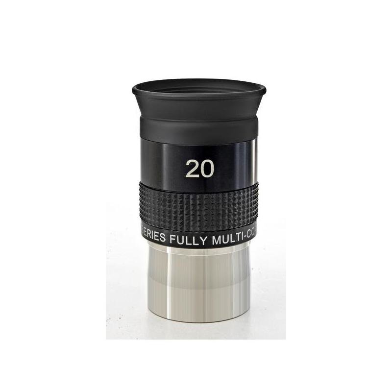

A priori oui,le coulant est de 31,75 et ça vous fait un gr de 50.D'après certains,la série de la gamme 70° ne serait pas la meilleure.
Jean Louis
le gain ne va pas être énorme
ces oculaires de 70° de champ ne sont pas nets jusqu'au bord avec un 114/900
j'ai un 30mm et comment dire le résultat est moyen
utilise ton budget autrement!
Ce n'est pas un problème de piqué mais de courbure de champ...
Entre un 900mm (courbure 2.2dioptries) et un 1200mm (1.67dioptrie) il y a une petite différence de courbure que l'oculaire 30mm 70° ne corrige pas. (le 20 idem)
L'ES70° est en fin de vie et n'est plus produit.
Les ES 70° n'était pas calculés plats d'après ce que j'ai compris, mais plutôt pour lunette (courbure inverse d'au moins -1 dioptrie, il passait pas trop mal sur une apo 80/480 (livré avec) ~ -6 dioptries de courbure) . Ensuite avec l'âge, on a du mal avec la courbure de champ quand elle dépasse 3 dioptries.
Pour histoire : en plus du ES70 30mm , j'ai eu le cas avec un maxxvision 68° 34mm sur un newton 150/750. Le maxxvision est la formule précédent l'ES68° qui est censé être à champ plat.
(Le Maxxvision était la version Meade pour réfracteurs et catadioptres, donc champ courbe négatif)
Dans le doute, pour les focales de moins de 1m, je conseille plutôt les oculaires flat-field "champ-plat" ou ultra-flat field qui ont été créés pour ça.
Prenez plutôt un ES 82° qui a moins de mal avec la courbure, à coup sûr comme la plupart des oculaires avec une barlow intégrée, j'ai un peu moins confiance dans le ES68°.
C'est un peu plus cher que le ES70° et plus que les ES68°. Ceci dit, il existe des intermédiaires à ES82° : les FF ou les UF d'autres fabricants, ça grève moins le budget mais ça sera adapté à ton instrument.
Note : l'ES 70° 30mm d' @astrocg est anciennement le mien
Au moins ça sera bien sur un des deux instruments, si tu peux nous faire un retour, je serai ravie de confirmer cette histoire de courbure qu'on lit partout. Sur CN il l'appelle l'oculaire préféré pour un chercheur (finder scope). Ils ont été livrés en standard avec les lunettes ED 80 102 127, soit le 25, soit le 30 et parfois le 10mm en cadeau.

Il y a 5 heures, lyl a dit :
Myriam qu'elle formule utilises tu pour calculer la valeur de la courbure en dioptrie ?
Il me semble que pour les Newton la courbure de champ égal sa focale n'est ce pas ?
Est ce que l'effet de la coma ne prend pas le dessus aussi pour ne pas voir les bord de champ net ?
Tiens tu as raison, j'ai pris la focale au lieu du rayon de courbure du miroir.
La courbure de champ pour un réflecteur à un miroir (le secondaire plat ne compte pas) est -R/2. En dioptrie c'est -2/R (R en m). La focale étant F=R/2.
En fait c'est 1.1 dioptrie pour 900mm et .833 dioptrie pour le 1200mm
Pour un réfracteur c'est nettement plus fort et dans l'autre sens : ~ +3/F pour un doublet
Pour un mak ou un SCT (catadioptre) c'est une addition des miroirs, en gros ça fait +9/F pour SCT et 10/F pour Mak (Gregory à f/15), moins fort sur les Mak Cass russe à f/10 et à secondaire séparé 4.2/F
Exemple : un C8 ~22cm -> 4.5 à  dioptries, un mak 180 ~27cm 3.7 dioptries
On voit assez souvent des oculaires entre 1 et 2 dioptries de courbure au bord.
=> Avec 2, ça donne une tolérance de 5 dioptries pour le réfracteur et -1 dioptrie sur un réflecteur.
ça fait 60cm de focale pour les réfracteurs et 1m de focal pour les réflecteurs.
