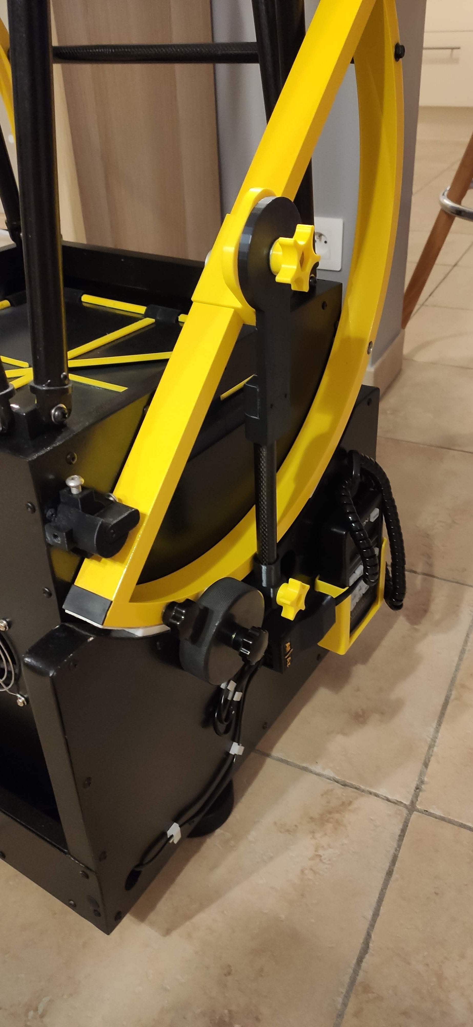

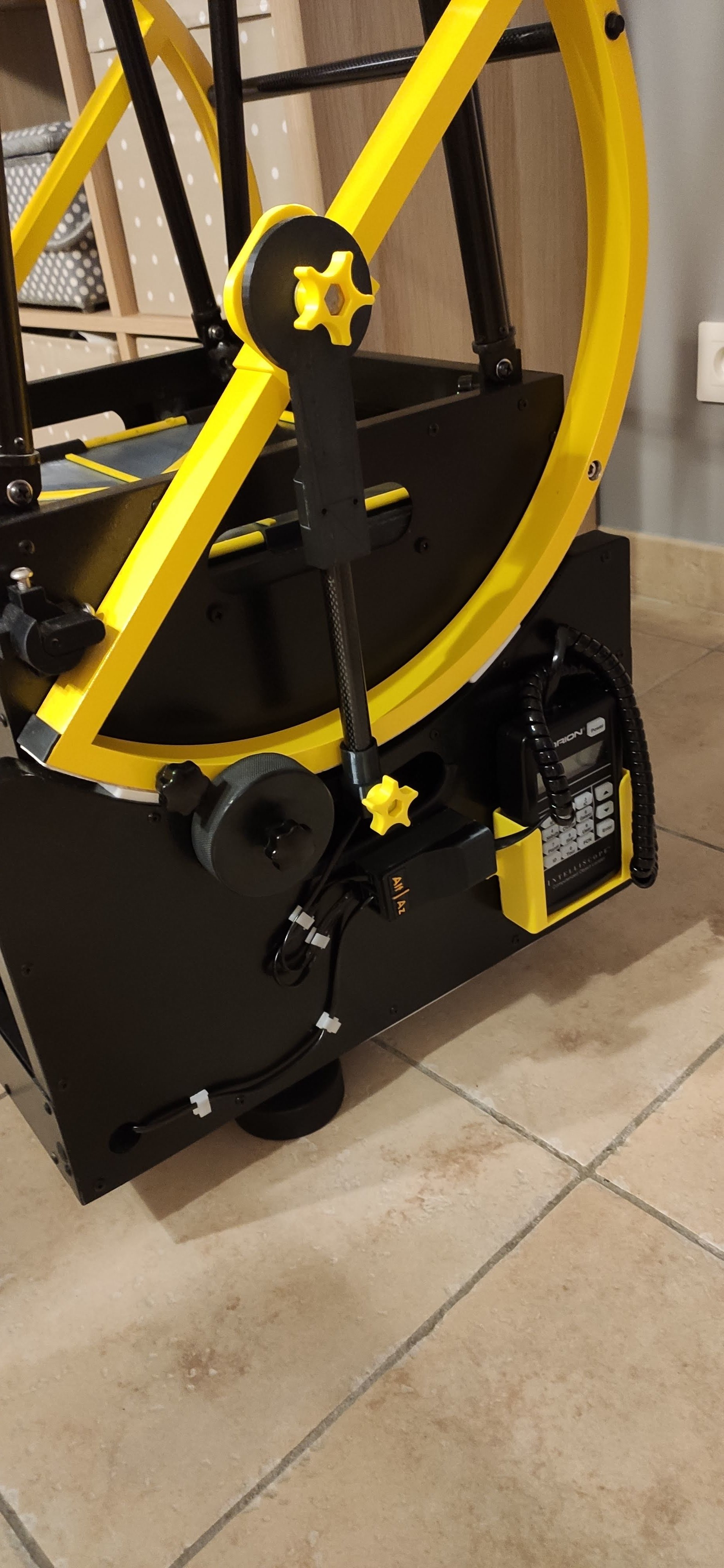

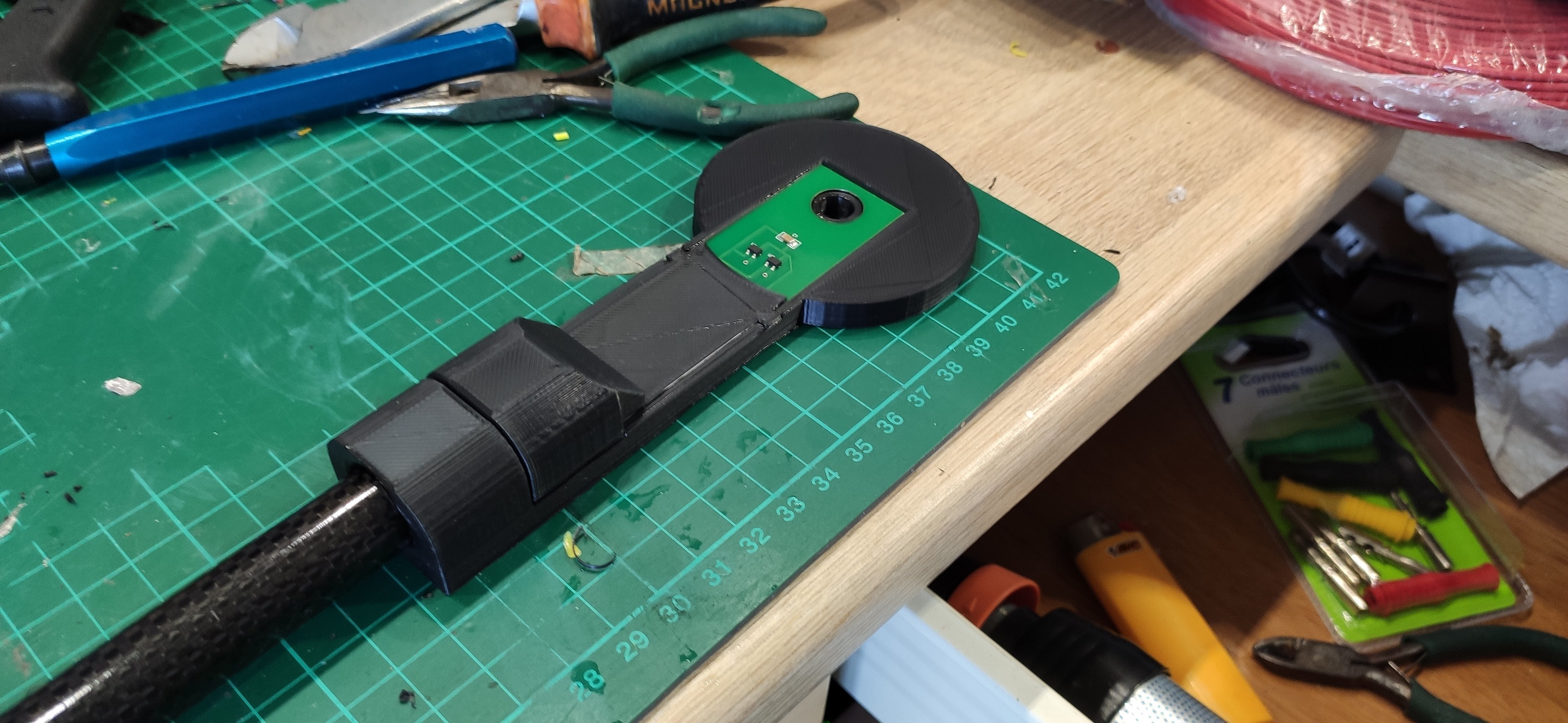

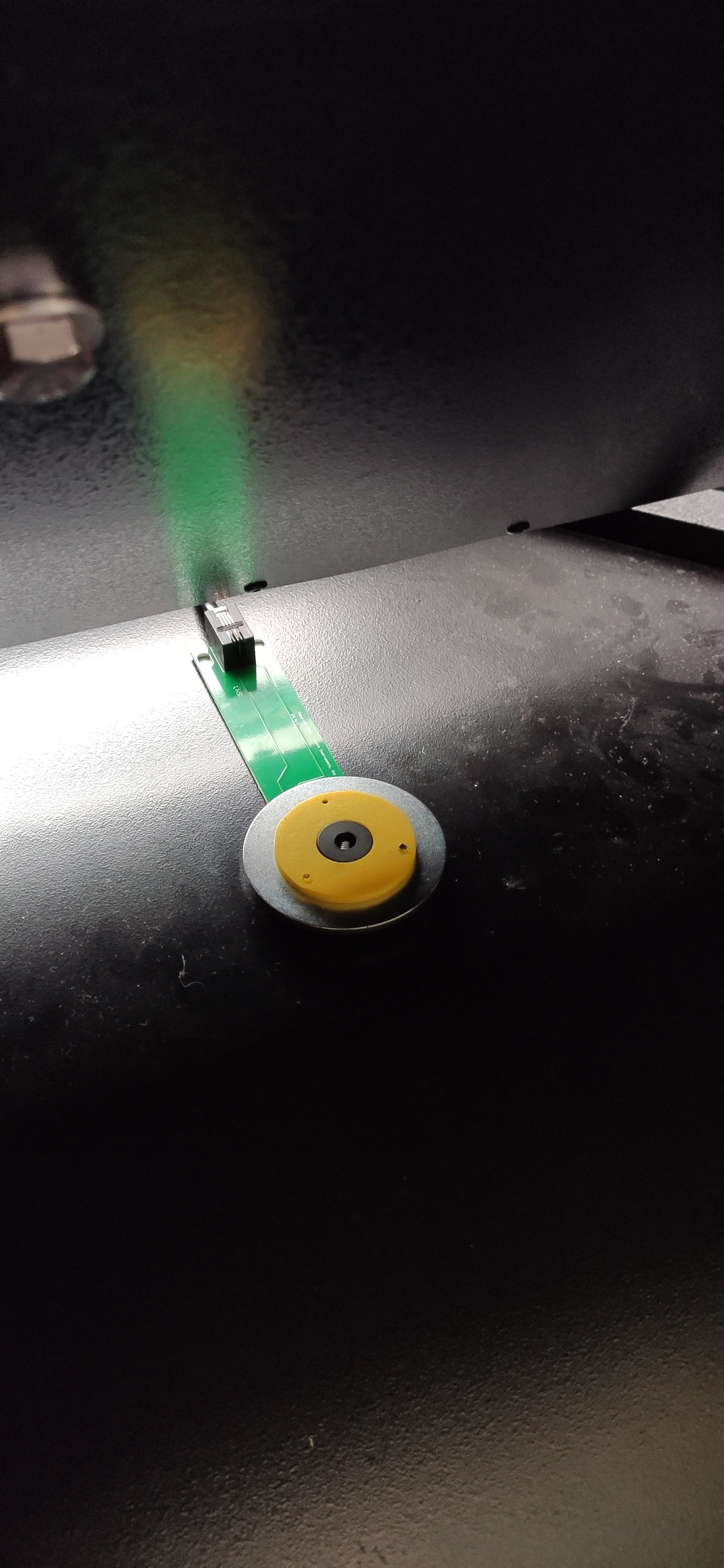

Pour ma part, j'ai acquis un kit Intelliscope avec 2 encodeurs d'altitudes (il s'agit de 2 kits comprenant 1 encodeur et 1 raquette, en upgrade pour les Starblast Orion, qui disposent déjà de l'encodeur d'azimuth, acquis sur les PA de webastro).
J'ai pu le monter sur l'ES305 avec quelques bricolages (conception/impressions 3D et la carte de liaison électronique des encodeurs : 2RJ9 vers 1RJ12, plans disponibles sur un autre fil de ce forum).
Résultat : ça fonctionne nickel.
Quelques photos :
Encodeur d'altitude :
Montage sur du codeur d'altitude sur le disque codeur (placé sur l'axe de rotation) et support de la raquette et du circuit de liaison des codeurs vers la raquette :
Vue du codeur d'azimuth placé sur l'axe de rotation de la plateforme (sous le rocker) :
