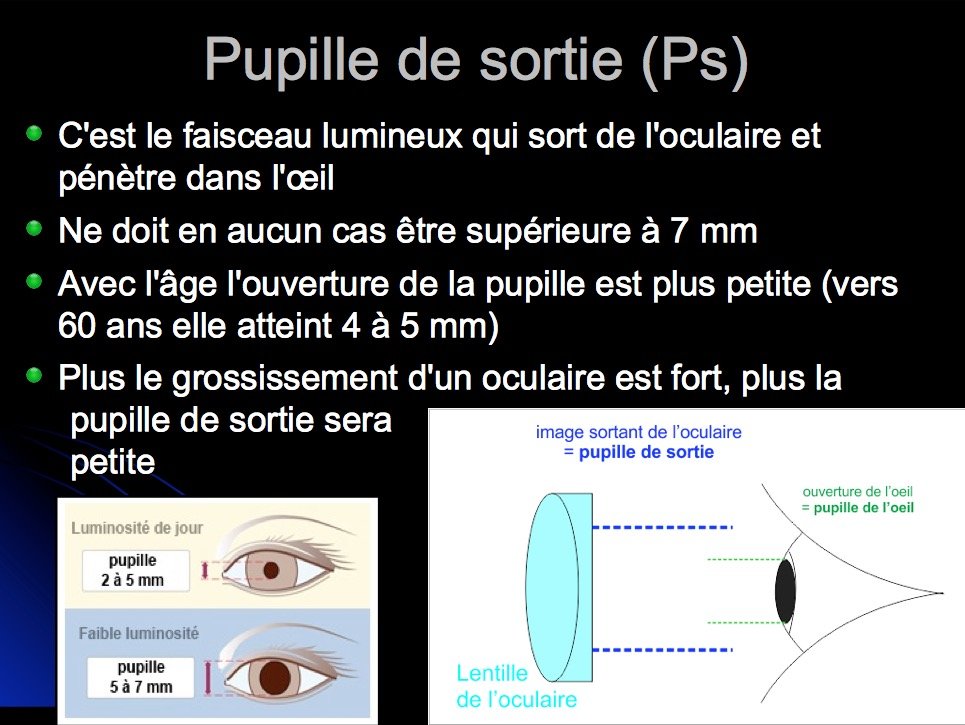

Donc si je comprend bien et en vulgarisant le principe : on serai obligé de faire du grossissement pour ne pas dissiper la lumière sur une plus grande surface afin de garder un pupille inférieur a 6mm?
Attention 6 mm c'est une moyenne de mesure équipupillaire. A 60 ans révolus : 6 mm en sortie d'oculaire me sont insupportables !! A 25 ans çà m'allait très bien. Chaque personne a ses caractéristiques physiologiques ; Lyl me rappelait dernièrement que Telévue (avait) fait un oculaire pour 8 mm de pupille de sortie (un phare pour moi 🙂); tant que ta propre pupille n'est pas dilatée en deçà de la pupille de sortie d'oculaire il n'y a aucune perte de lumière.

La pupille de sortie n'est autre que l'image de l'objectif donnée par l'oculaire. Il en résulte nécessairement que tous les rayons qui ont pénétré par l'objectif sont contenus dans la pupille de sortie.
Inversement, y placer une pupille d'œil de plus petit diamètre équivaut à utiliser un objectif de diamètre restreint, avec la perte de luminosité correspondante.

Effectivement j'en suis à 4,8 mm supportable de pupille de sortie (5 mm çà commence à faire une auréole de lumière qui me bouffe le contraste ) mes jumelles ont 4.7 mm de sortie et j'espère les garder comme çà quelques années encore.
