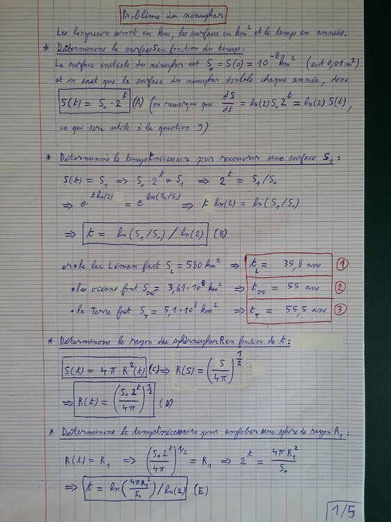

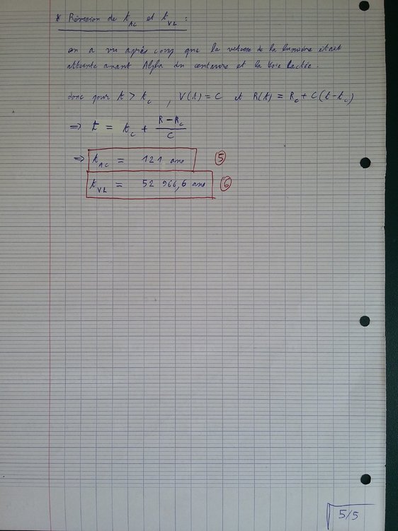

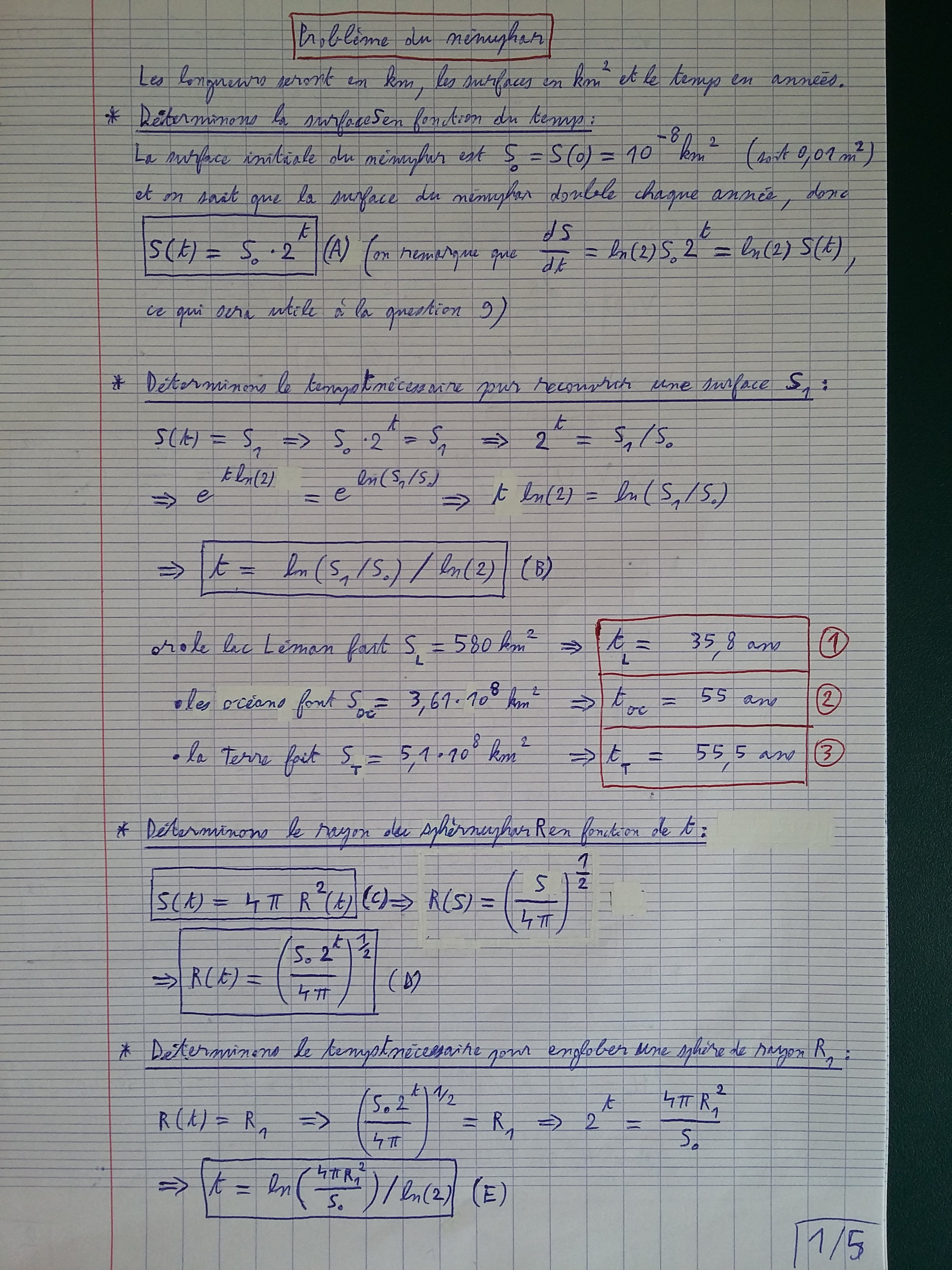

Si je ne me suis pas fichu dedans dans les conversions :
Il faut:
54,9 ans pour recouvrir les océans: 3,6*10^14 m2 soit environ 361 millions de km2
55,4 ans pour recouvrir la Terre: 5,1*10^14 m2 soit environ 510 millions de km2

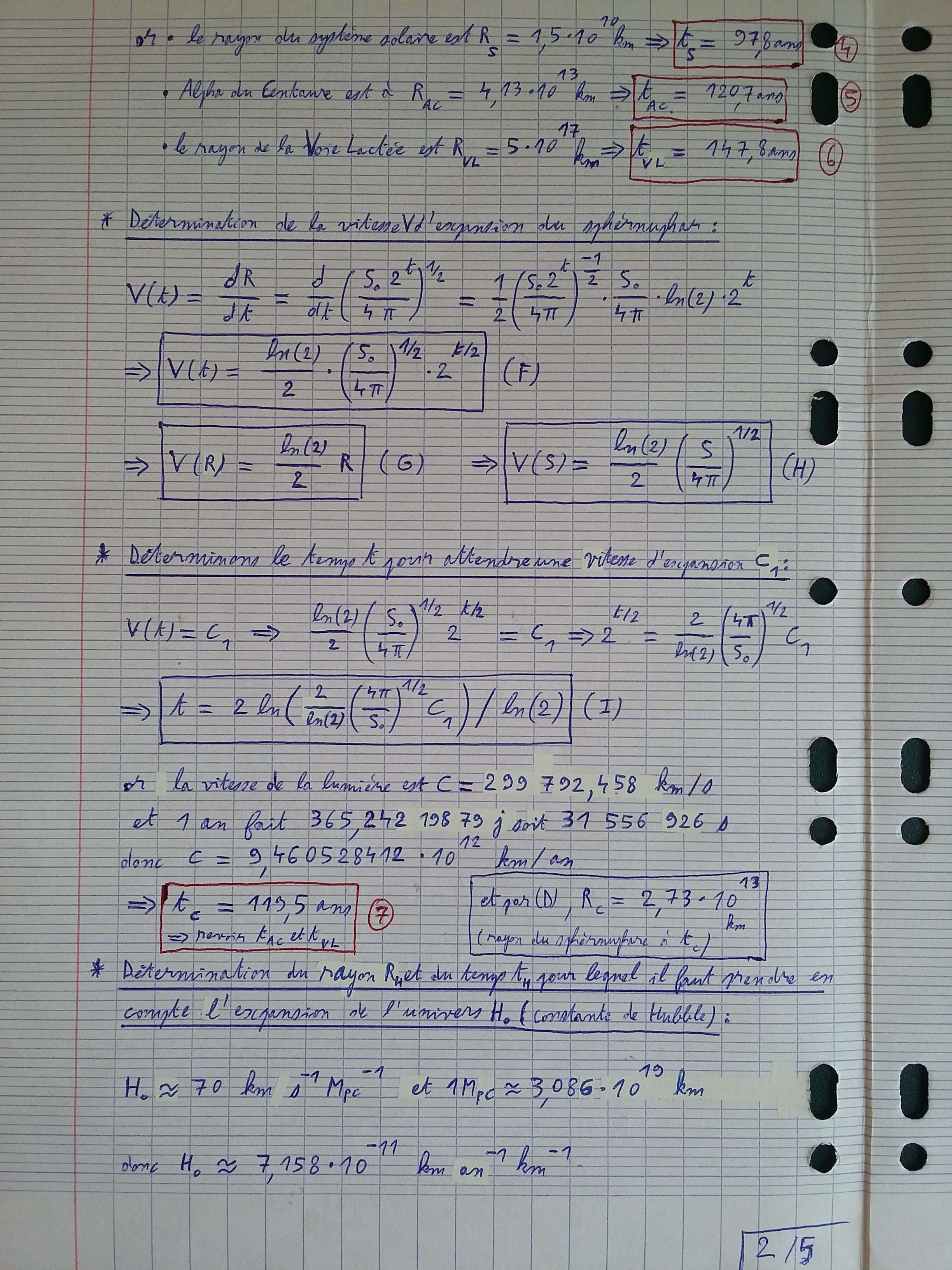

88,4 ans pour atteindre une vitesse linéaire égale à la vitesse de la lumière
Je trouve pareil pour les océans et la Terre en se basant sur les mêmes surfaces, mais je trouve 139,4 ans pour atteindre la vitesse de la lumière, sachant que j'ai pris 9,46*10^15 km/an pour la vitesse de la lumière...
Edit : je me suis planté : la vitesse de la lumière c'est en 10^12 km/an et non en 10^15. Du coup je trouve 119,5 ans

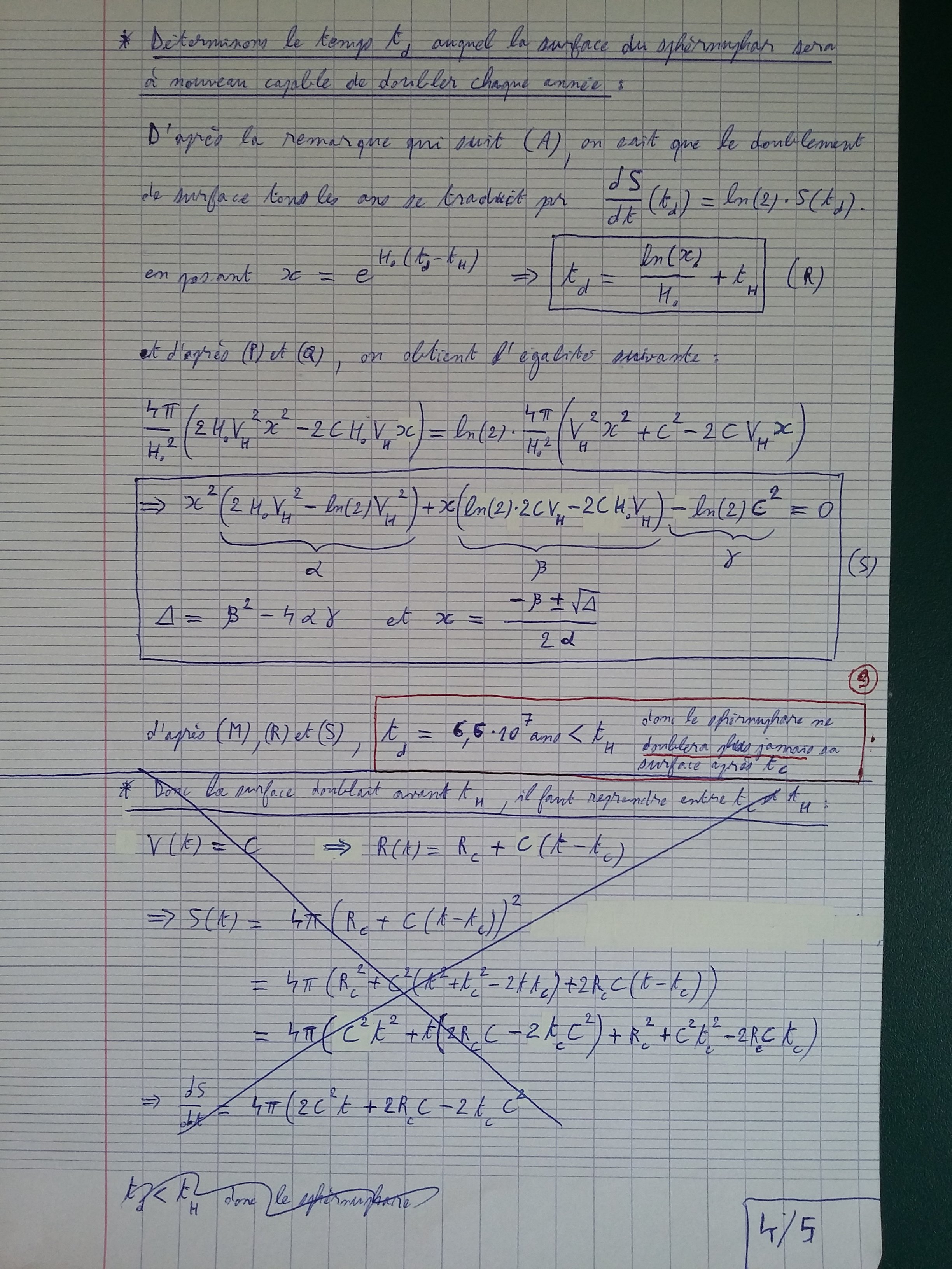

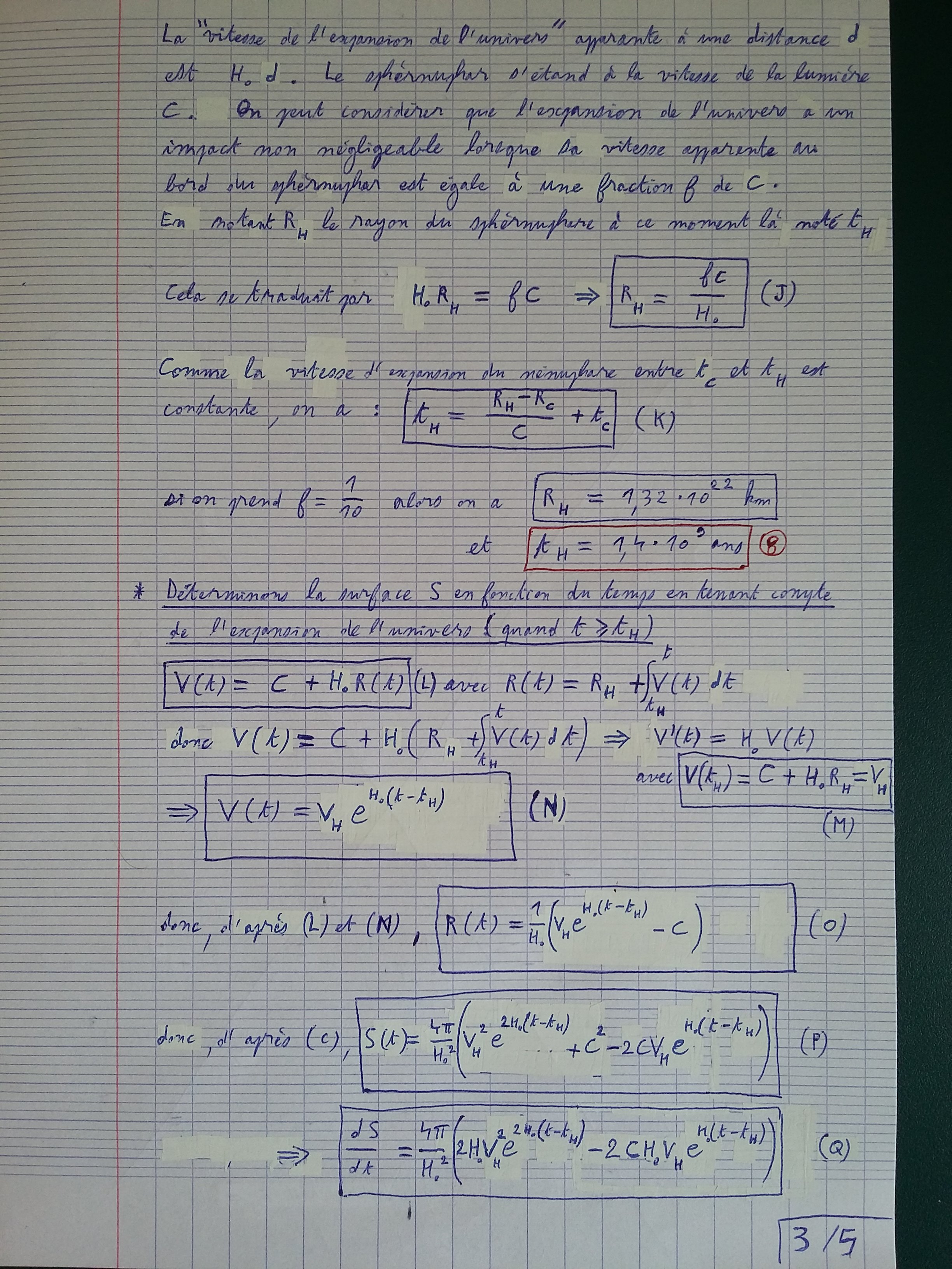

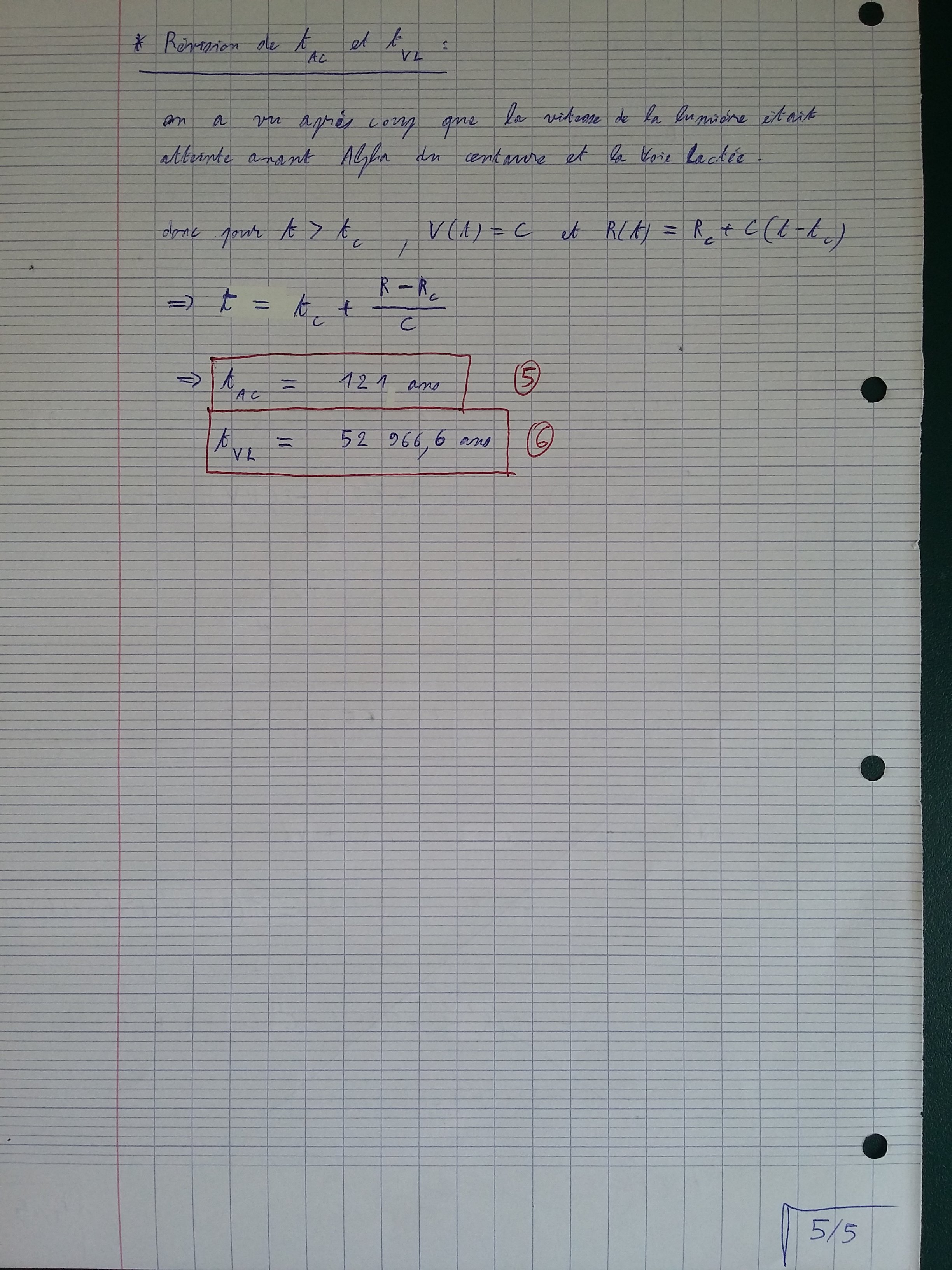

D'accord avec Fred_76 !
Bon j'ai toutes les équations mais maintenant j'ai la flemme de faire les applications numériques ^^
Par contre j'ai fait des hypothèses physiquement fausses : j'ai pris comme référentiel le centre du sphèrnuphar mais j'ai fait comme si le temps s'écoulait toujours et partout de la même façon, et dans la question 9 j'ai pris pour vitesse d'expansion du sphèrnuphar la somme de la vitesse de la lumière et de la vitesse d'expansion de l'univers (qui elle dépend du rayon du sphèrnuphar).... mais bon ça reste un nénuphar magique 😉
Modifié par caracara72
Je me suis pris au jeu.
La surface du lac Léman étant de 580 km², je trouve 36 ans.
Pour l'océan, j'ai pris 2/3 de la surface de la terre (donc l'année d'après ayant doublé, on recouvre la surface de la terre qui fait 6370 km) : 54.9 ans
La terre : 55.5 ans.
L'héliopause, j'ai pris 100 UA : 98 ans.
Alpha Centauri : 121 ans
La Voie Lactée : 150 ans.
Pour la question 7, je me dis que si la surface double, ça veut dire que le rayon est multiplié par racine de 2 chaque année, soit 1.414. Ca veut dire que le rayon augmente de 41.4% chaque année.
La vitesse de la lumière étant 9.467e12 km/an, il suffit que le rayon fasse 6.694e12 km pour que la vitesse de la lumière soit dépassée.
Ca arrive... avant d'atteindre Alpha Centauri (normal... à un peu plus de 1 al, l'année suivante, ça augmente de plus d'un al par an).
En fait encore plus simple, il faut que 41.4% d'une distance dépasse la vitesse de la lumière soit 2.41 al.
Pour la question 8, je ne suis pas sûr de bien la comprendre. En effet, l'expansion se fait à un taux : 70 km/s / Mpc. C'est un taux ridiculement faible (si notre taux d'intérêt en banque a cette croissance, on ne placerait pas notre argent, mon calcul donne 0.0023 % / an).
Le taux de croissance de la nénuphar est de 0.414 / an (donc l'expansion a un rôle négligeable dans la croissance).
Et pour la question 9, la surface de la nénuphar fait plus que doubler chaque année en prenant en compte l'expansion, mais c'est tellement peu et négligeable par rapport au fait de doubler chaque année.
(Bon ok le gros problème c'est que les calculs ne sont plus valables dès qu'on sort du système solaire).
Modifié par bongibong
