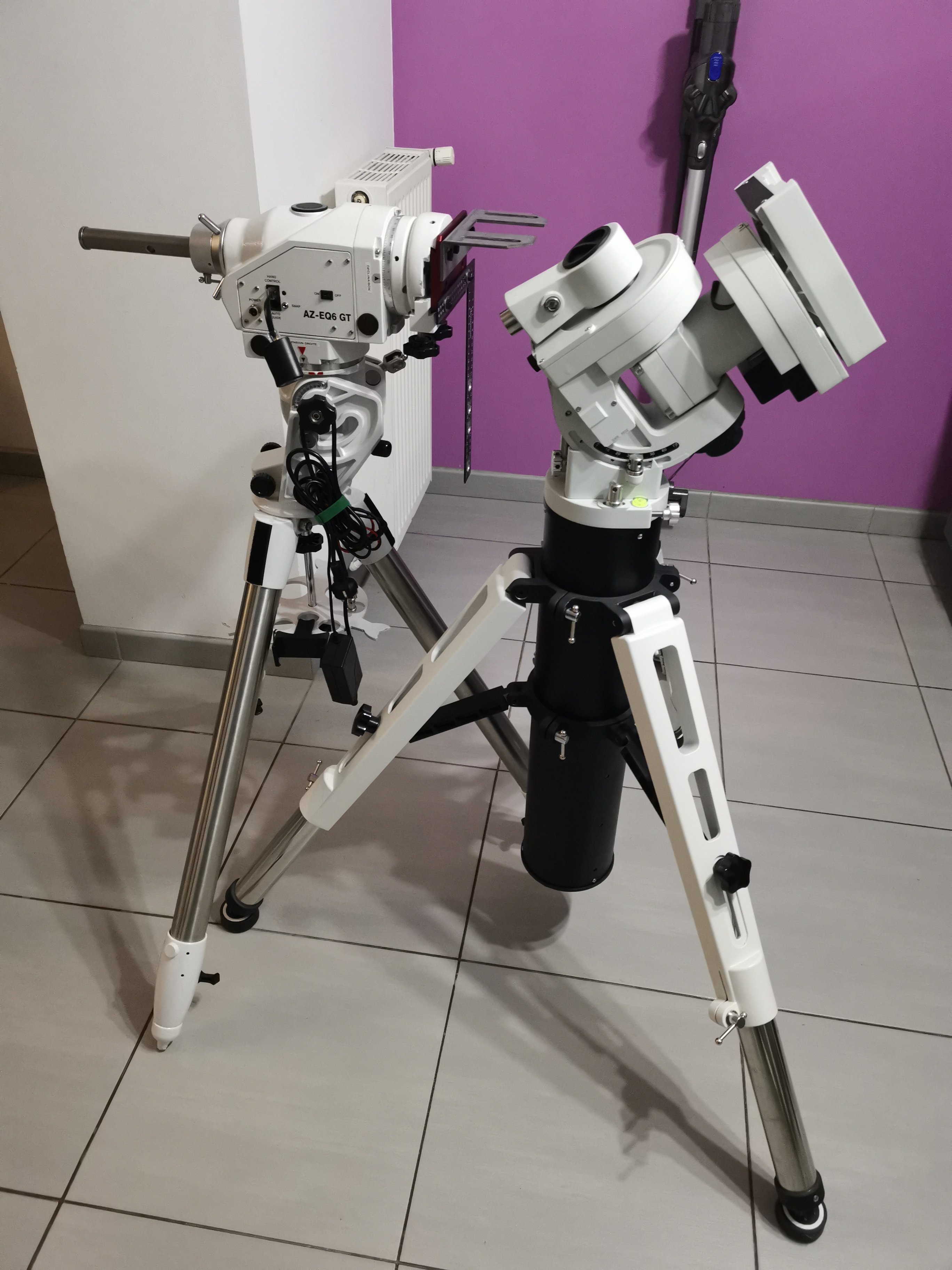

Bon, il va vraiment falloir que je fasse un feedback concret sur la Cem60. Ça devrait intéresser pas mal de personnes.
En attendant j'ai sorti rapidement le matos, afin de faire quelques photos et de te montrer concrètement ce que ça représente.

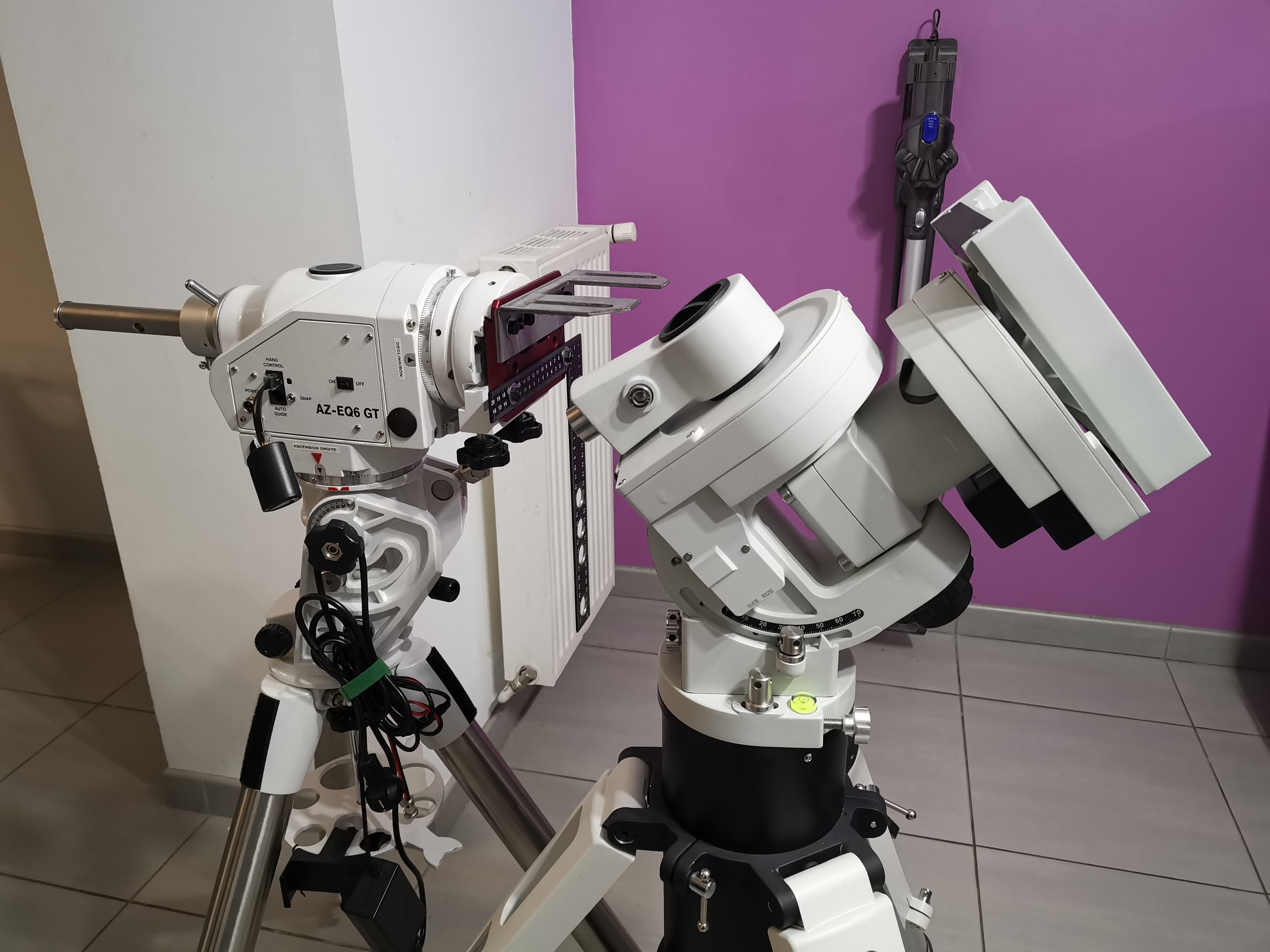

Donc cem60 vs azeq6:

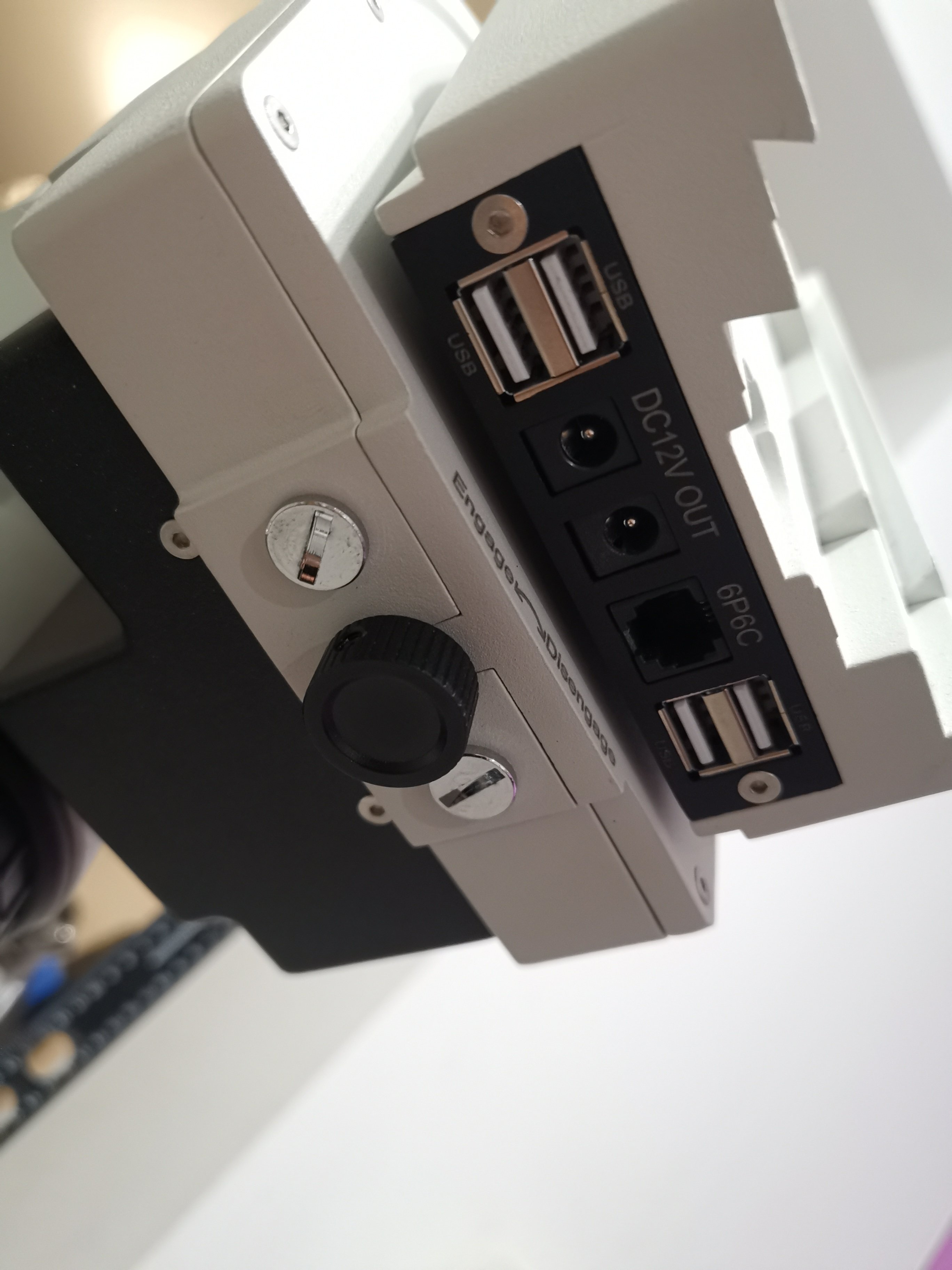

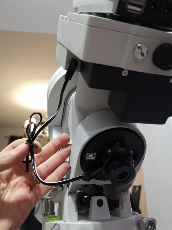

Les ports USB et 12V dans la platine losmandy / vixen:

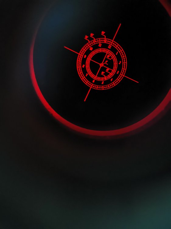

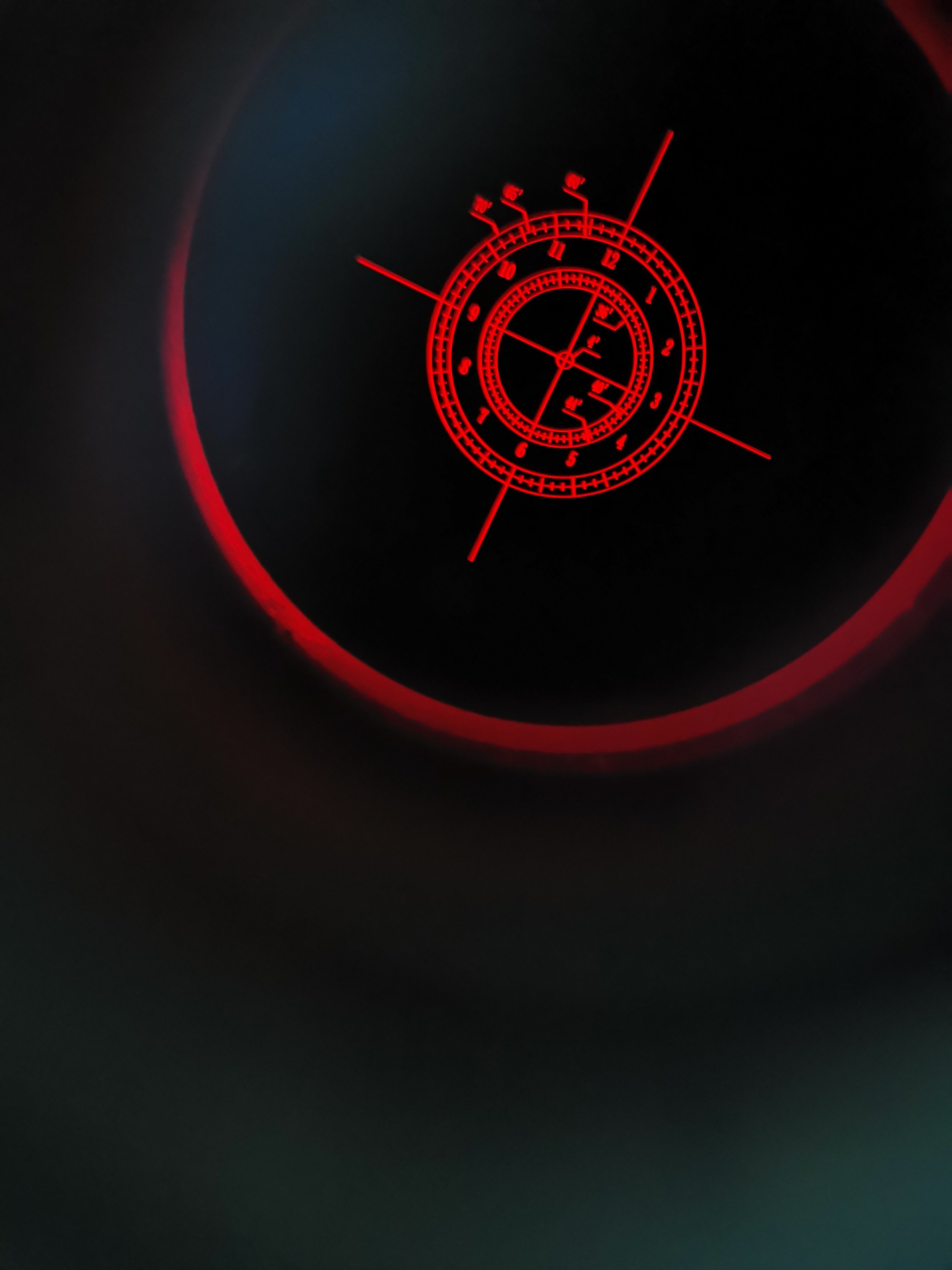

Le viseur polaire rétro-éclairé d'origine:

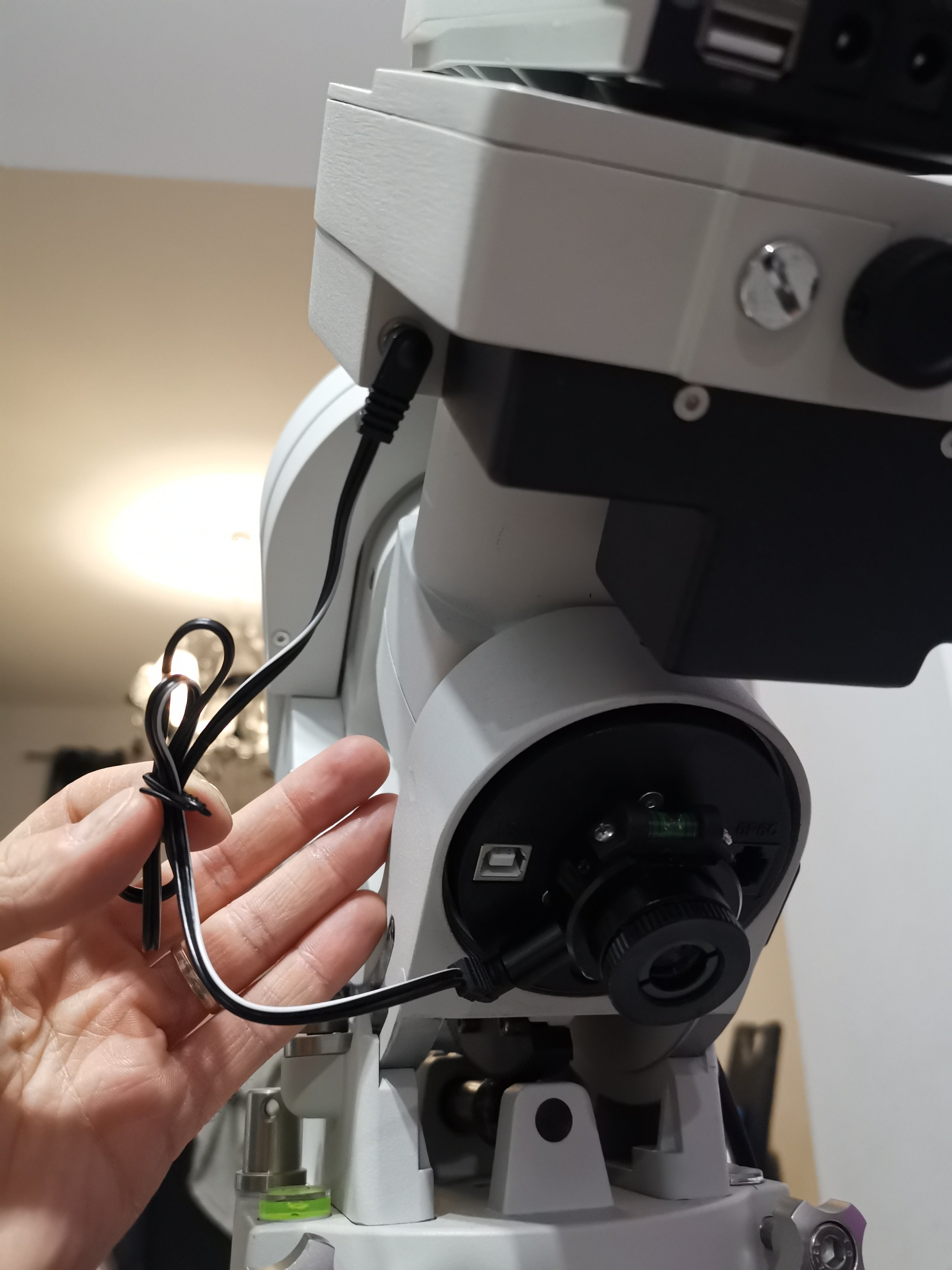

- l'alimentation :
Vu dedans:

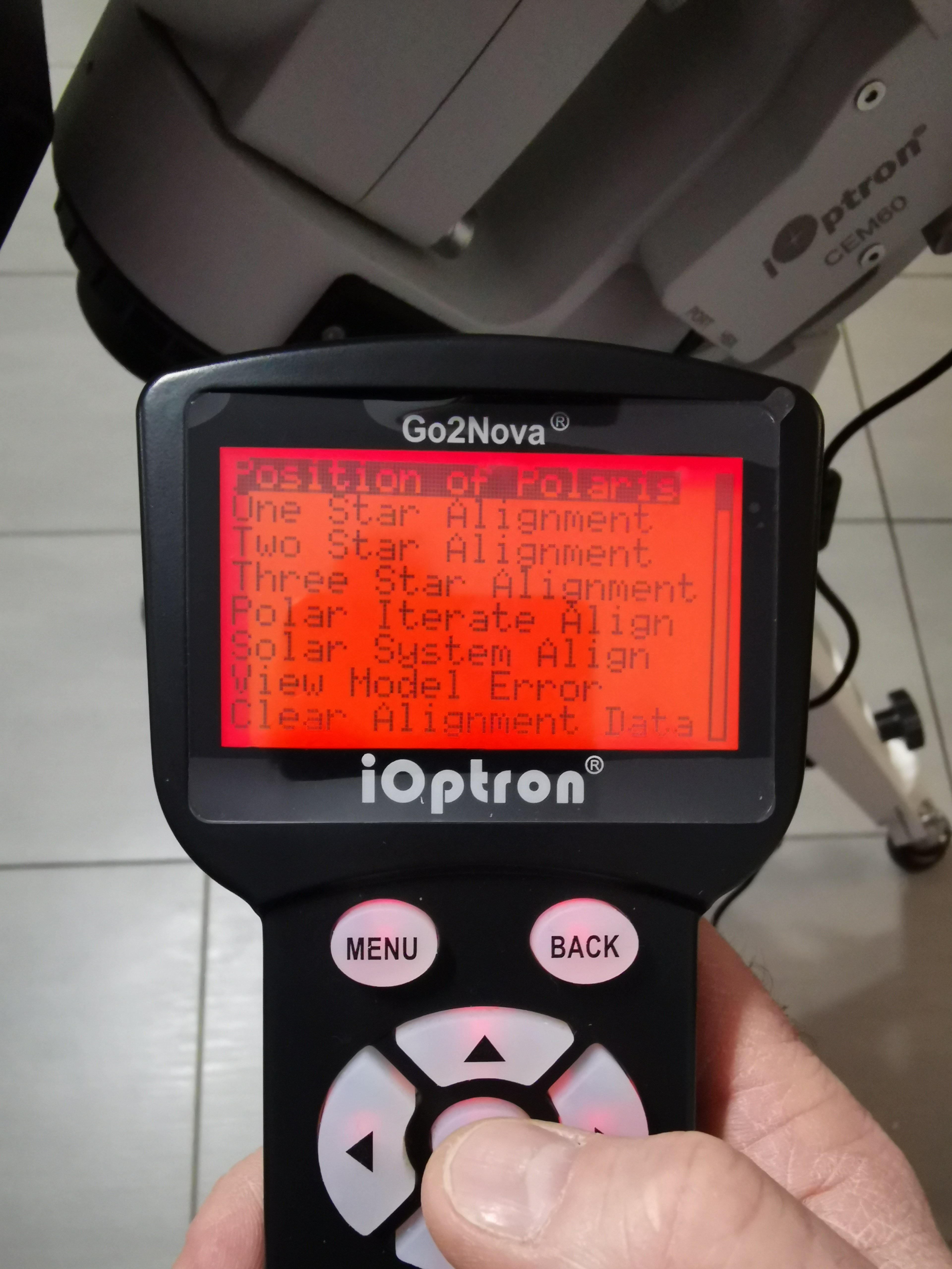

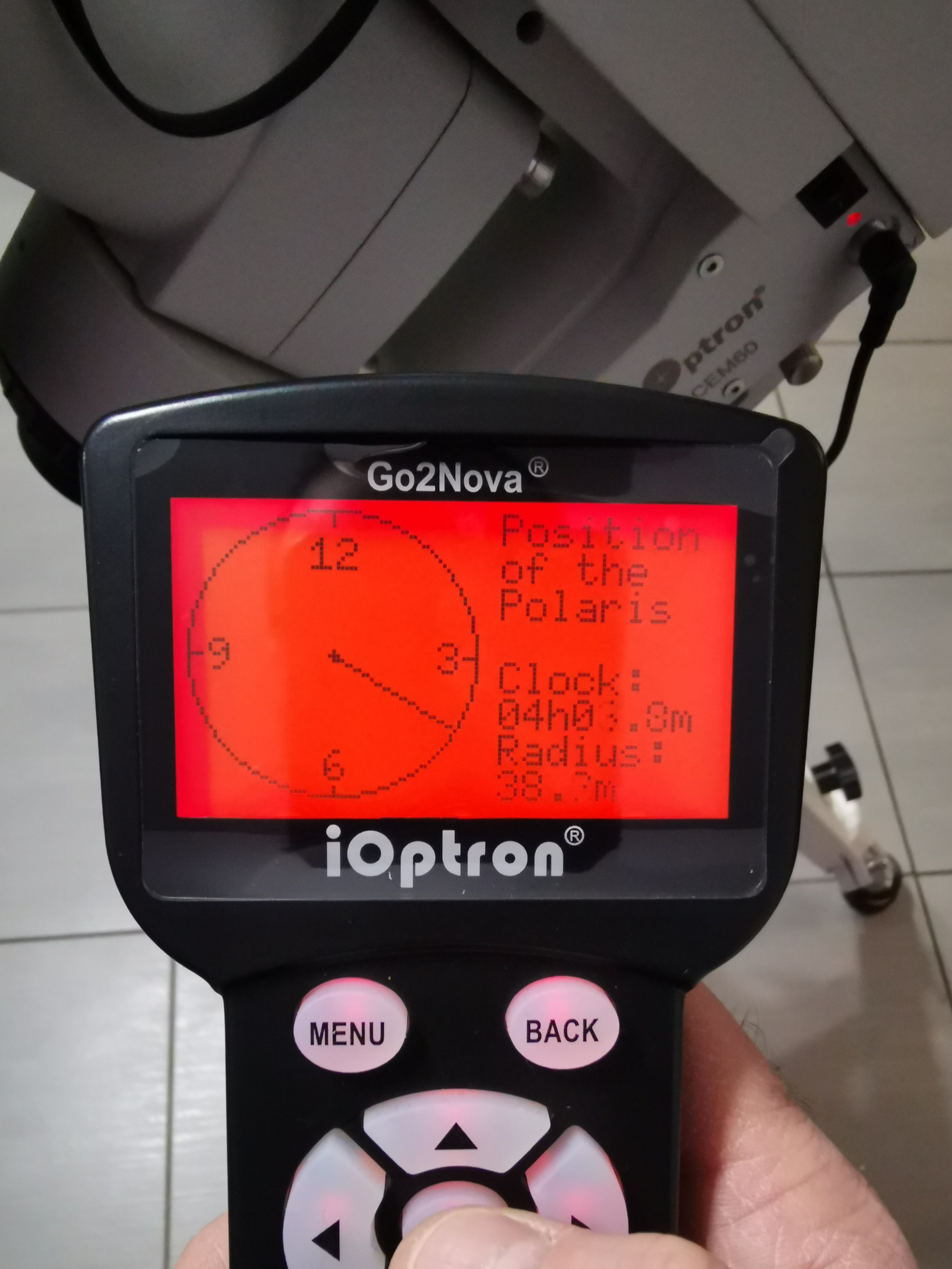

Position de la polaire dans la raquette :
Et donc raquette à 8 lignes ! 🥰
Et je peux vous assurer que 8 lignes en utilisation, ça change carrément la vie !

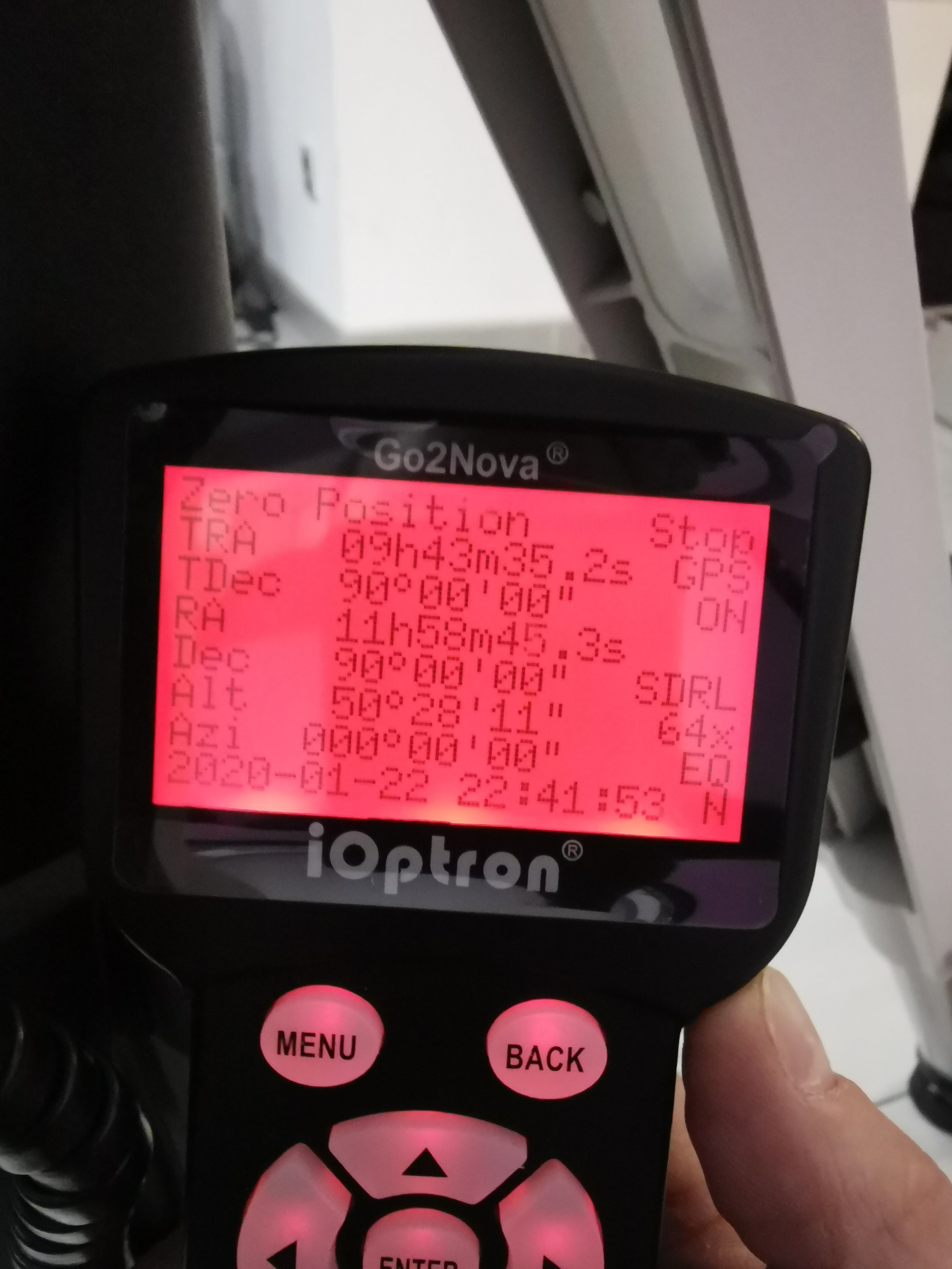

Et GPS la monture s'il vous plaît !

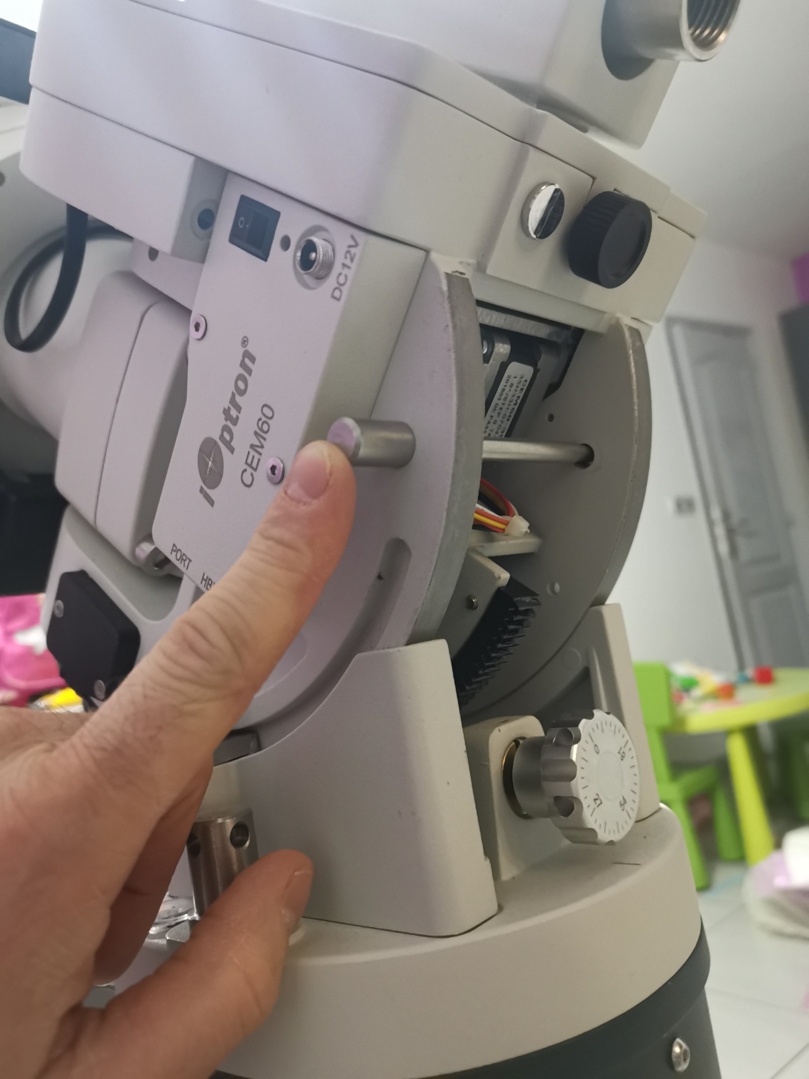

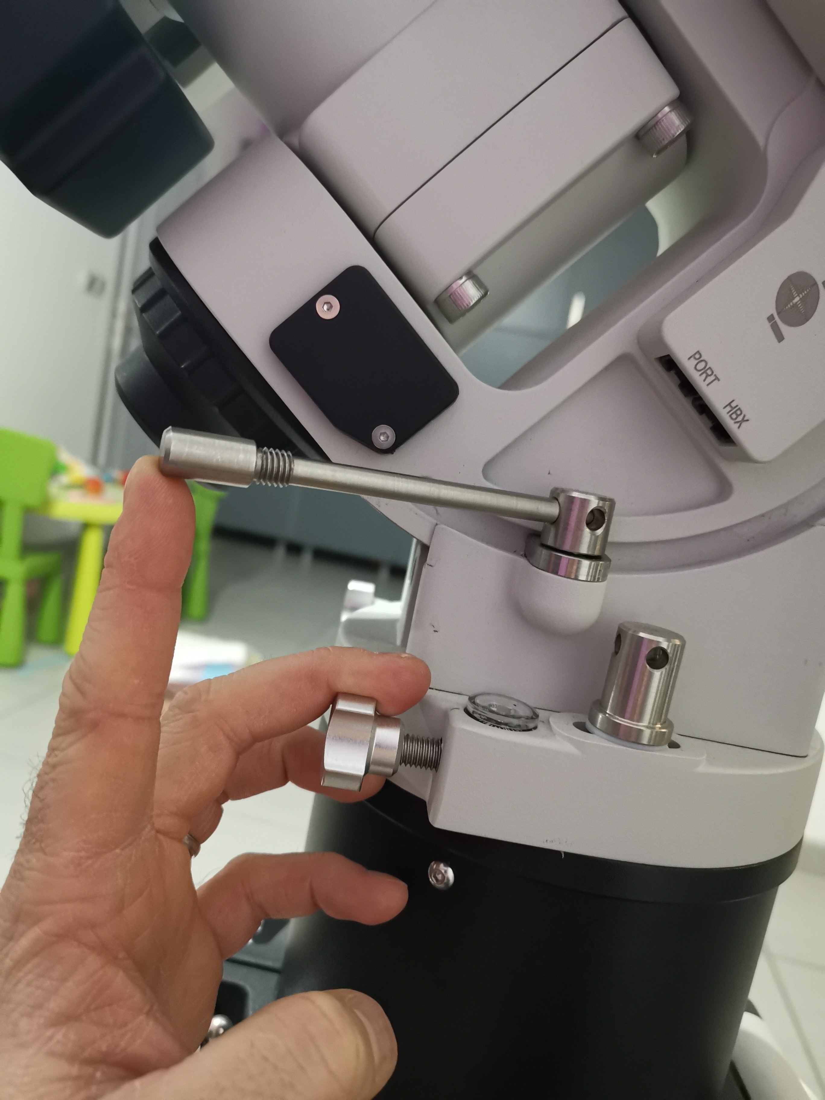

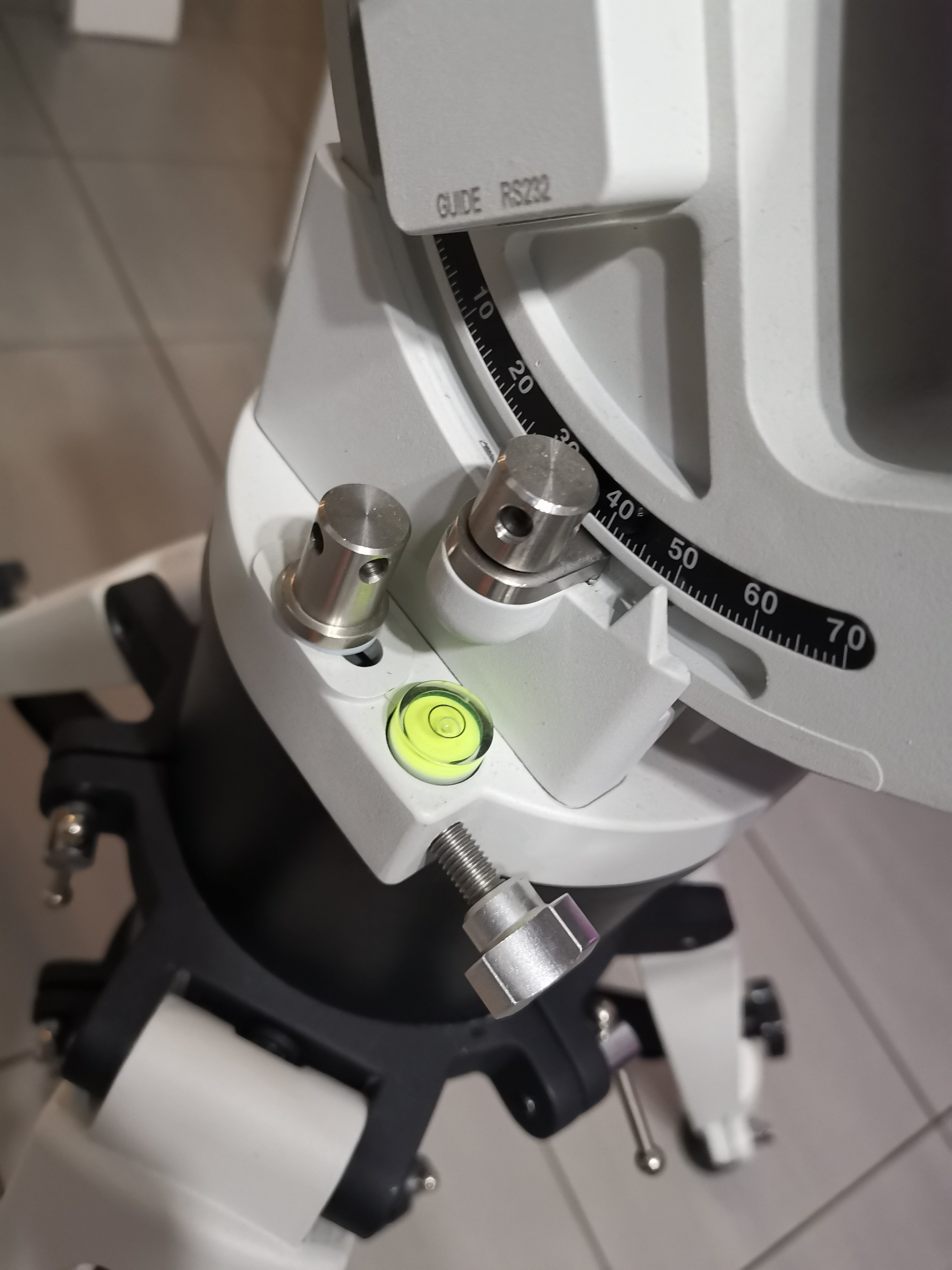

Le réglage de l'azimut est un réel bonheur, avec l'outil qui se range dans la tête de monture, du delire! 😍
Outil rangé :
En utilisation :
Réglage de la position de la monture :

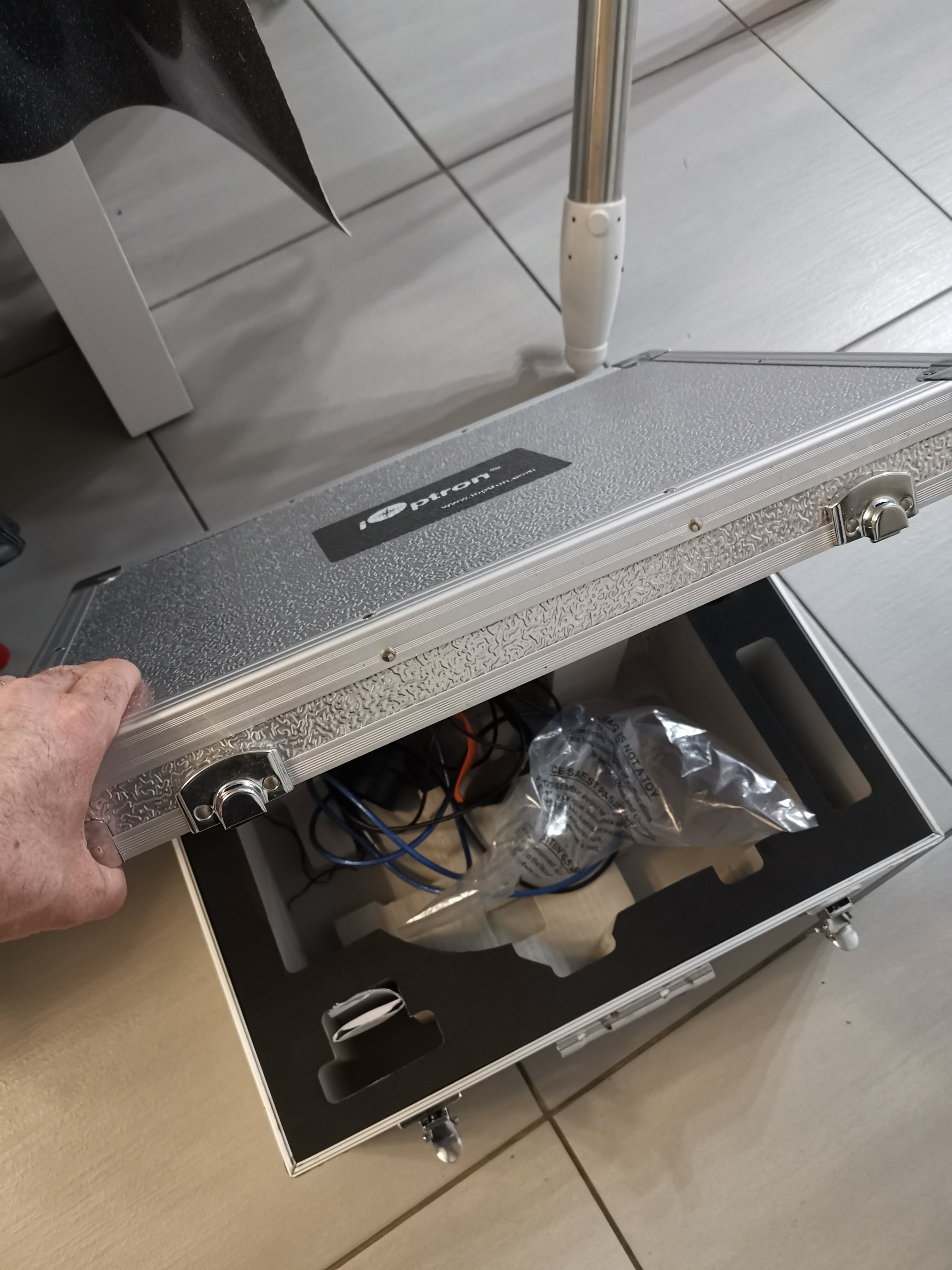

La valise de transport de la monture incluse dans l'achat initial :

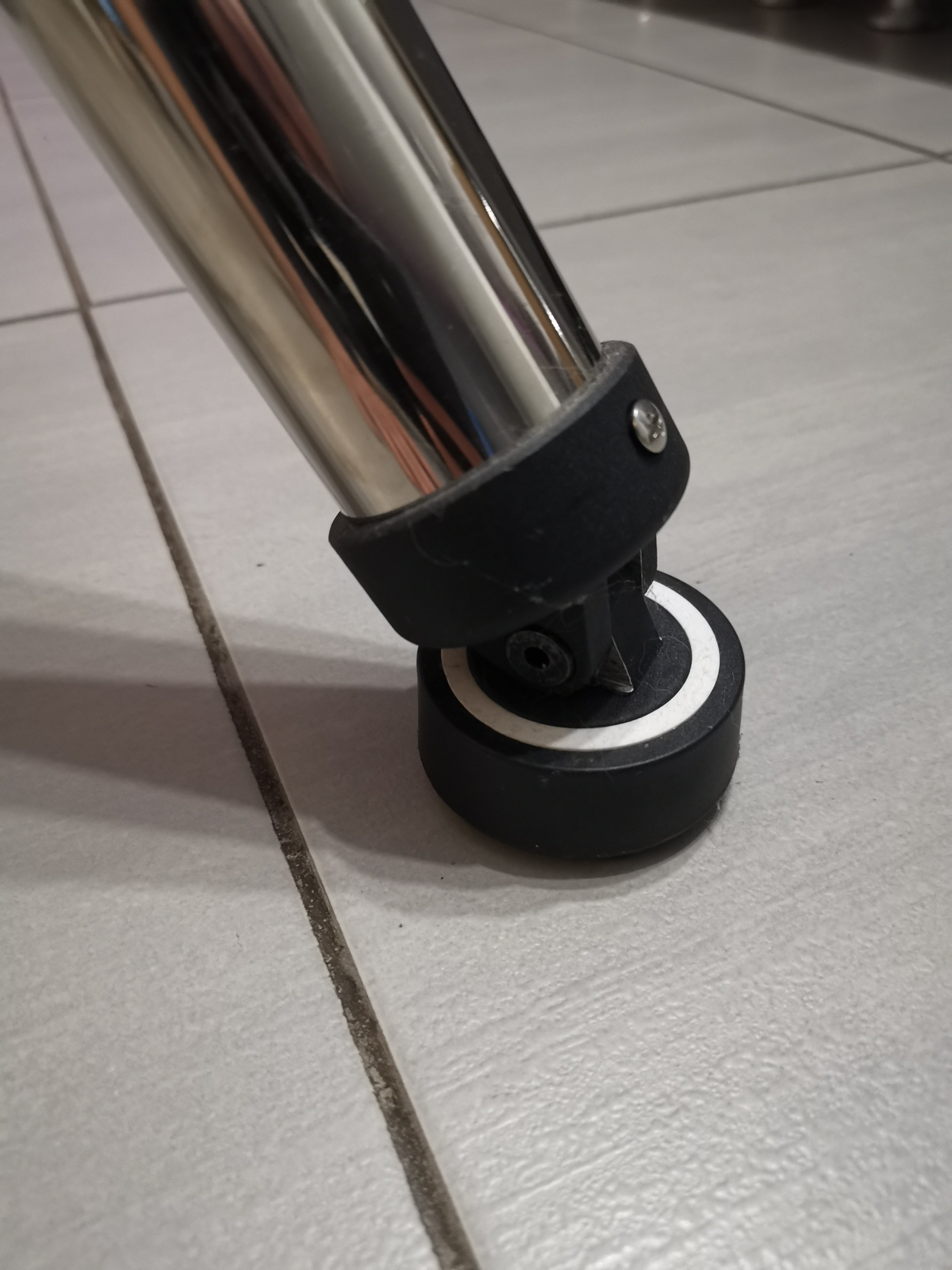

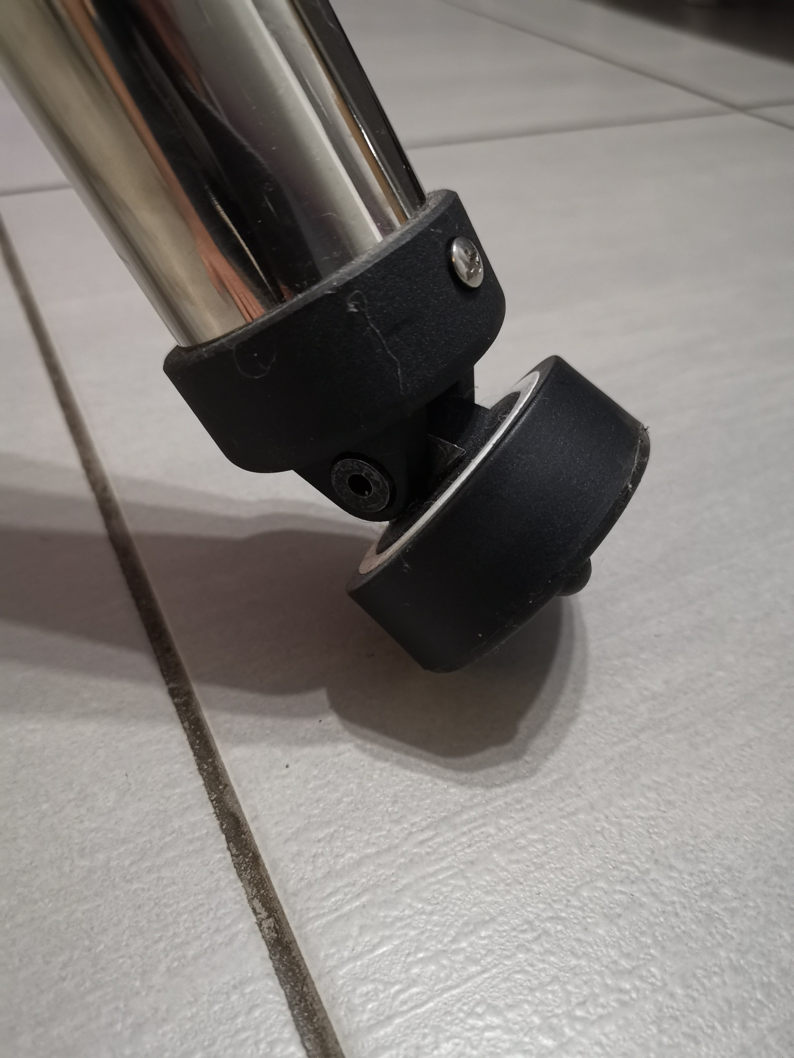

Les tampons intégrés qui s'adaptent au sol:

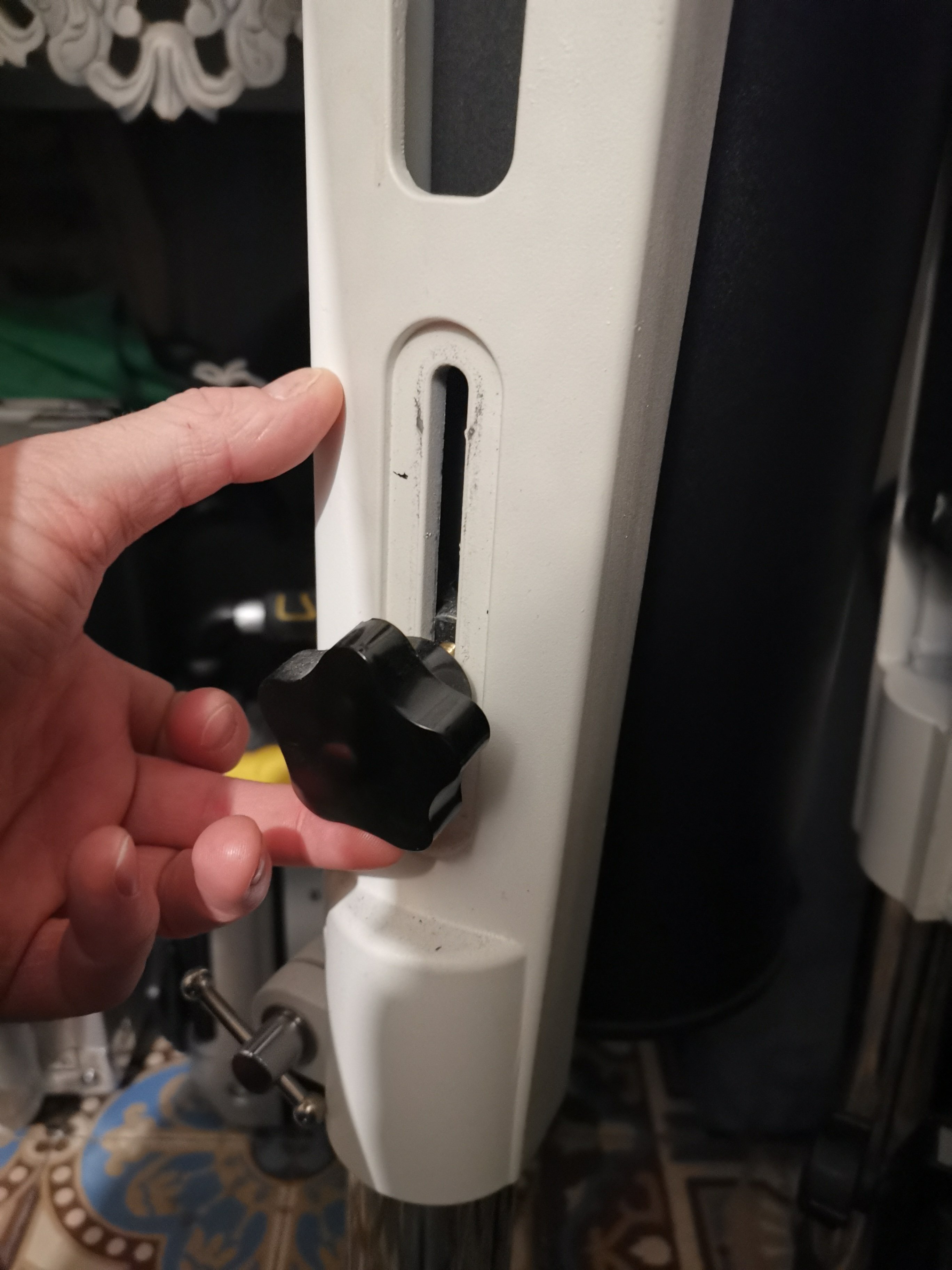

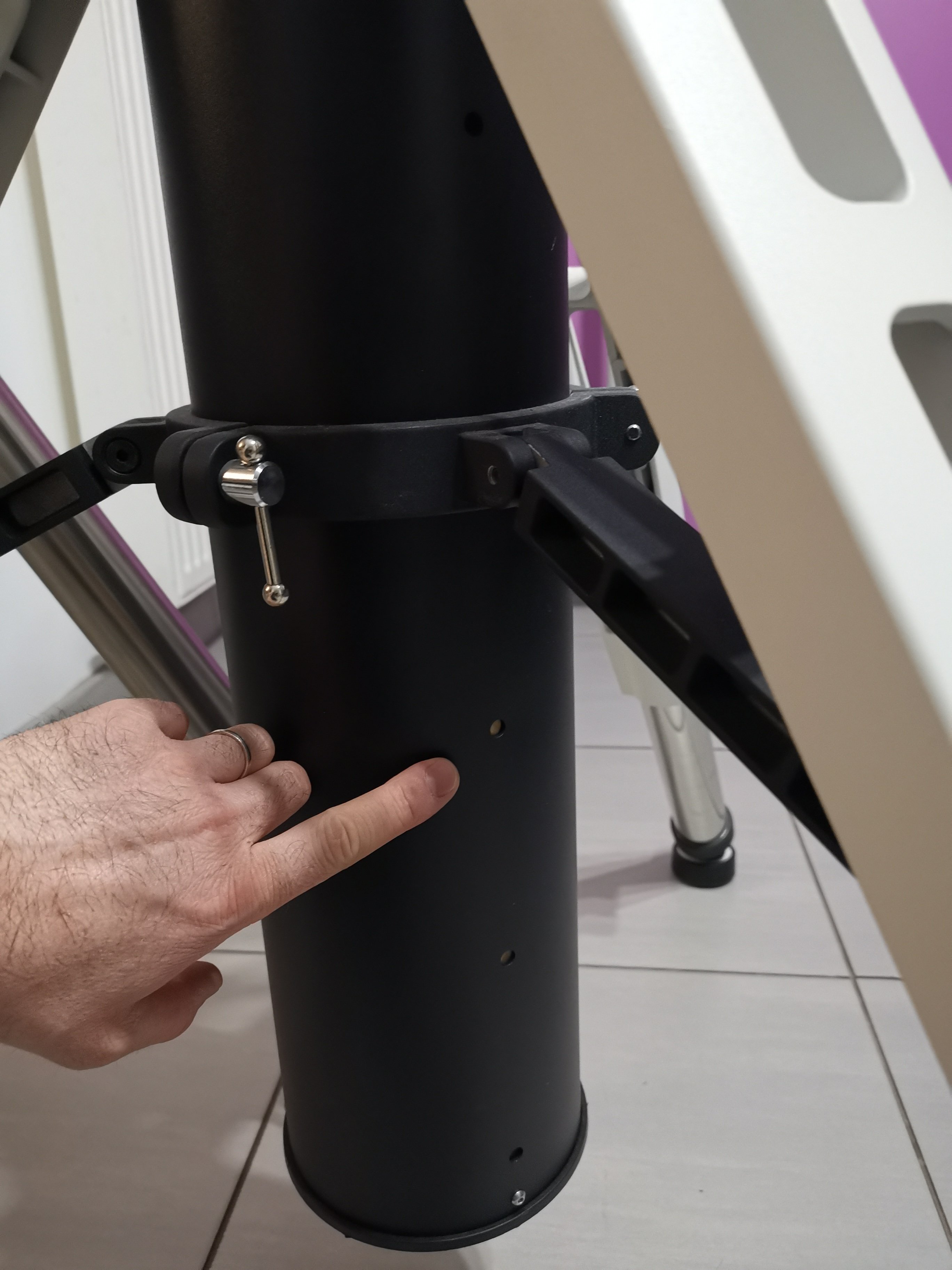

Le réglage de la hauteur de la colonne, des trous sont prévus pour venir coincer en pince:

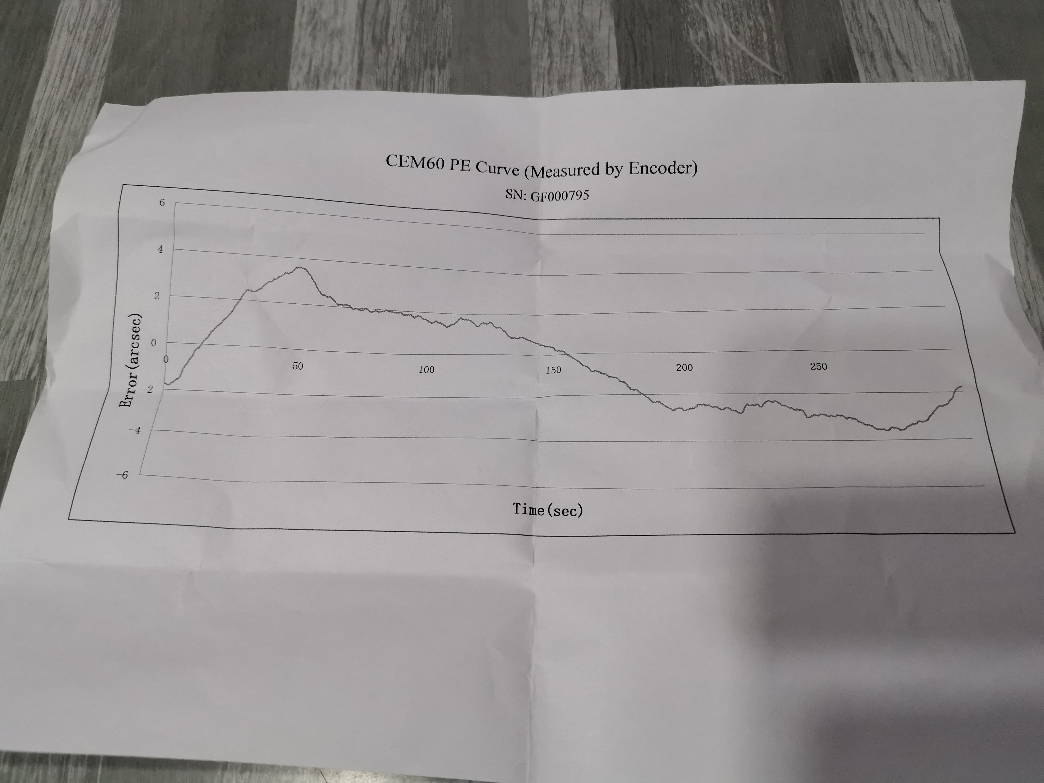

Et pour finir, le contrôle de l'EP inclus aussi:
